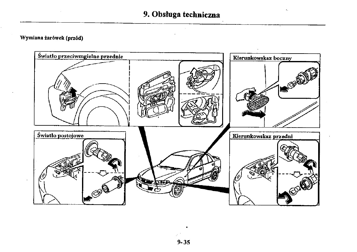

Panowie, proszę o podpowiedź odnośnie wymiany żarówki oświetlenia postojowego. Muszę wymienić jedną żarówkę w prawym przednim reflektorze jednak nie znalazłem sposobu aby się do niej dostać. Mazda z 2002 po lifcie więc postojówka znajduje od strony błotnika. Dodam, że udało mi się zdemontować wtyczkę do żarówki. Jeżeli ktoś już wymieniał to myślę, że bardzo ułatwi mi to sprawę.

Próbowałeś tak ?

Dziękuje bardzo. Od razu pomogło. Zmylił mnie fakt, że mogłem zdemontować całą wtyczkę.
