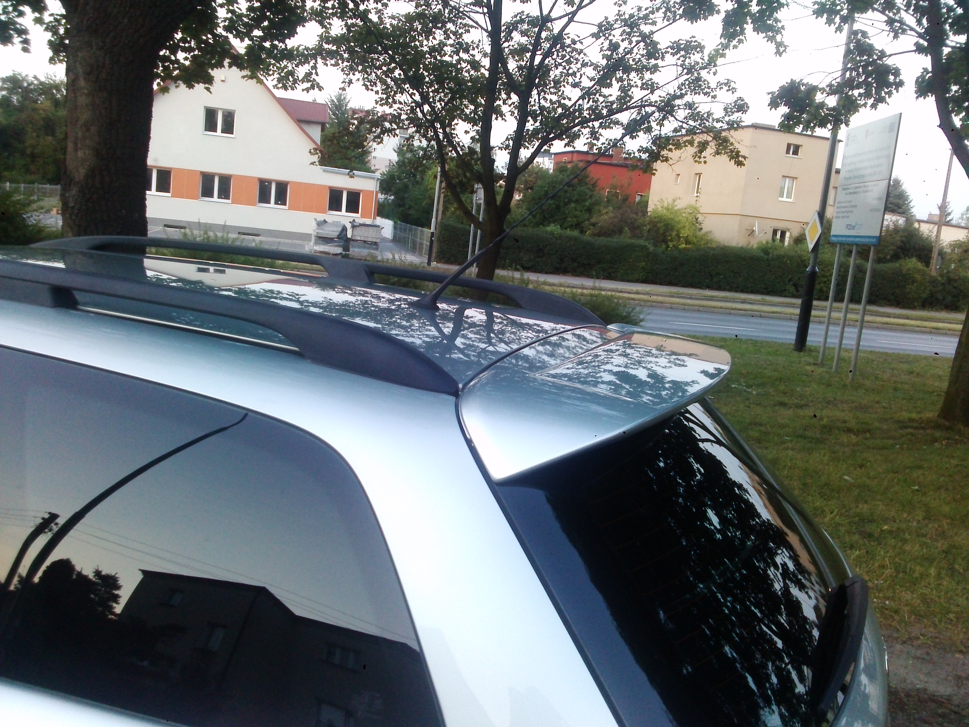

duńskie malowanie :(
I foty po ostatnim spocie w Poz (nie zrobiłem zdjęć na spocie LOL
[/attachment]
po pierwszym spocie
[/attachment]
