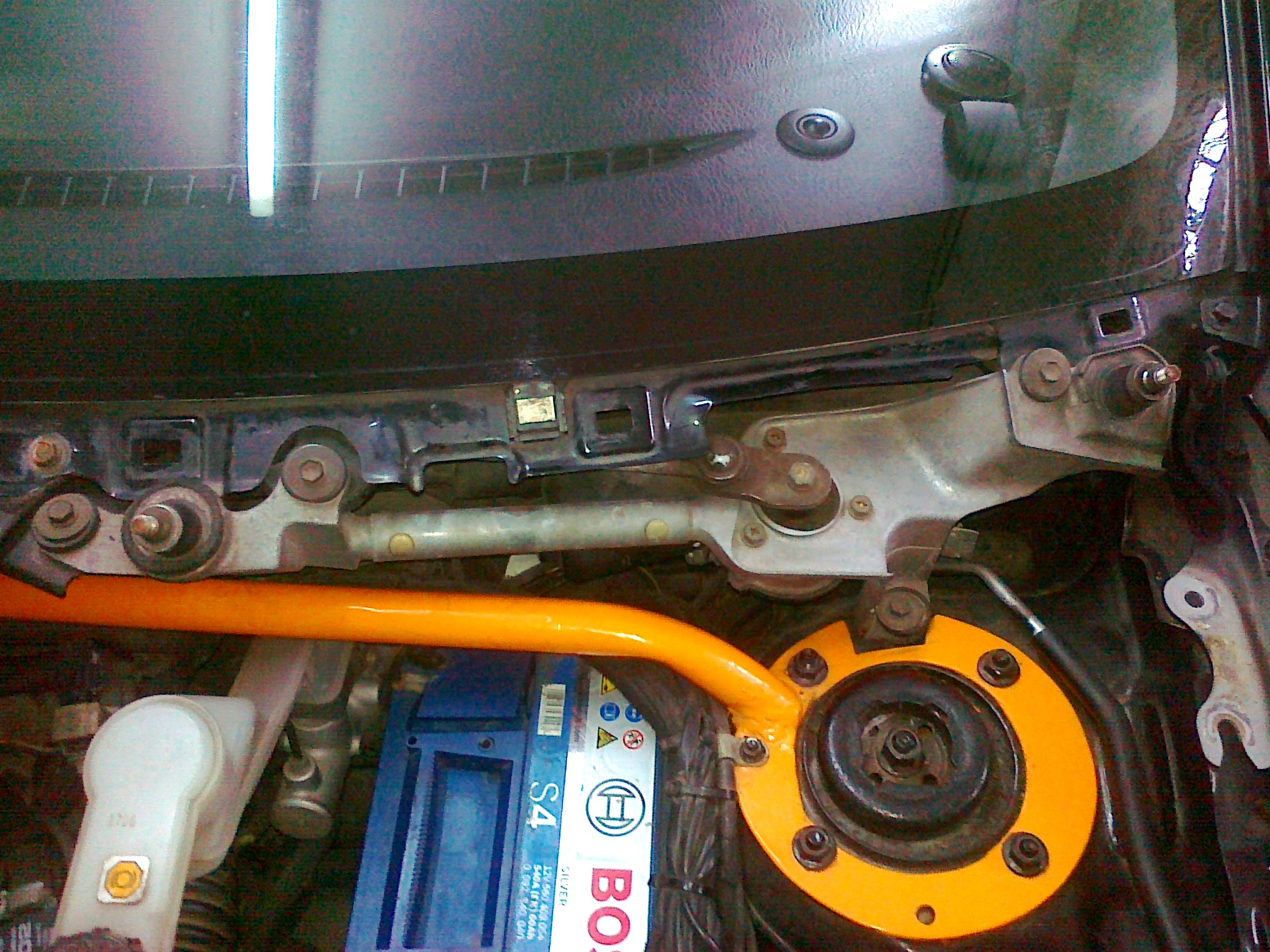

Poniżej w formie foto-manuala postaram się opisać co i jak zrobiłem – może się to przyda osobom, które mają podobny problem, a z tego tematu: viewtopic.php?f=397&t=185119, wiem, że są takowe.
1. Na początek kluczem nasadowym po wcześniejszym potraktowaniu środkiem penetrującym okręcamy oba ramiona wycieraczek, oraz maskę (4 śruby) – to czynności, które umożliwią nam swobodny dostęp i demontaż podszybia.
2. Podszybie do blach nadwozia przymocowane jest tylko na zatrzaskach, w sumie jest ich 7 szt. Są prostokątne, koloru białego i niestety w większości trudno dostępne – trzeba mieć małą dłoń, aby do wszystkich się dostać. Najgorzej jest dojść do tych na samym środku (trzeba włożyć rękę między to "korytko" z blachy a podszybie), i do tych z samego brzegu po obu stronach. Nic na siłę, bo jak się urwie, to będzie...a zatrzaski z racji samego wieku są kruche, i podejrzewam, że trudne do zdobycia jako nowe.
Poniżej kilka fotek po zdjęciu podszybia, widoczne prostokątne otwory po zatrzaskach:
3. Podszybie do szyby oryginalnie trzyma się tylko na taśmie dwustronnej, która jednocześnie służy jako uszczelka. Z czasem w wyniku promieni słonecznych tworzywo z jakiego wykonane jest podszybie odkształca się minimalnie i "odchodzi" od szyby, a taśma "puszcza" – i mamy przeciek gotowy. Jak zatrzaski wszystkie są odpięte podważamy brzeg podszybia przy samej szybie i odrywamy to co jeszcze trzyma.
Zdjęcia jak to wyglądało u mnie, po demontażu. Okazało się że dwa zatrzaski, te z samego brzegu były urwane – stąd zapewne brzegi podszybia nie przylegały do samej szyby:
4. Zatrzaski skleiłem mocnym klejem dwuskładnikowym (tzw. spawanie na zimno), miejsca po starej taśmie-uszczelce zostały oczyszczone i odtłuszczone benzyną ekstrakcyjną (na podszybiu jak i na samej szybie również). Przykleiłem nową mocną taśmę (najlepiej kupić koloru czarnego, nie będzie później widoczna spod podszybia) na całej szerokości rantu, który styka się z szybą (na fotce jest pierwsza warstwa, a rant ma około 1,5cm szerokości). Wystające resztki taśmy obciąłem ostrym nożykiem.
5. Całość z pomocą drugiej osoby przekładamy najpierw od strony kierowcy pod górną krawędzią blach błotnika, później celujemy w otwory po wycieraczkach, dalej zakładamy pod krawędź prawego błotnika, aż w końcu przykładamy do szyby konkretnie w każdym miejscu dobrze dociskając, aby taśma dobrze się przykleiła.
6. Na koniec tak profilaktycznie "przejechałem" całość z wierzchu silikonem bezbarwnym (jego nadmiar szybko usuwając mokrą ściereczką), aby woda nie "stała" w szczelinach.
Foty końcowe:
Reasumując trochę roboty z tym jest, ale wg. mnie inne doszczelnianie nie ma sensu, trzeba zrobić to raz a dobrze

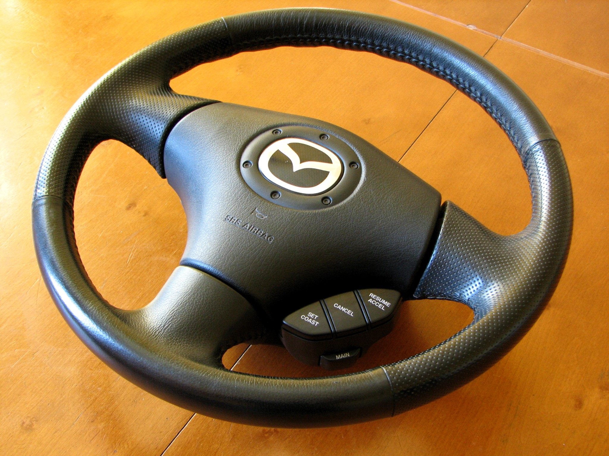

Mały prezent na zbliżającego Mikołaja sobie zrobiłem
(Do końca nie wiem, czy bardziej dla mnie czy dla mazdy
To kompletna trójramienna kiera z mazdy 323F BJ ver. SPORT.
Kształt i wykonanie – praktycznie identyczna jak Nardi Torino. Średnica 36,5 cm – mniejsza o 1 cm od standardowej czteroramiennej. Sprzedający zapewnił, że AIRBAG jest sprawny (mazda-dawca została rozebrana na części – nie powypadkowa). Przyznam, że długo polowałem na taką, a przede wszystkim w tak dobrym stanie. Skóra oryginalna mimo swojego wieku praktycznie nic nie zniszczona. Z tego co się orientowałem, kostka jak i samo mocowanie kiery powinno pasować bez problemu w miejsce dotychczasowej.
Po montażu na pewno zdam relację z 1-szych wrażeń jak się tym kręci, a póki co zostały mi wrażenia "organoleptyczne"

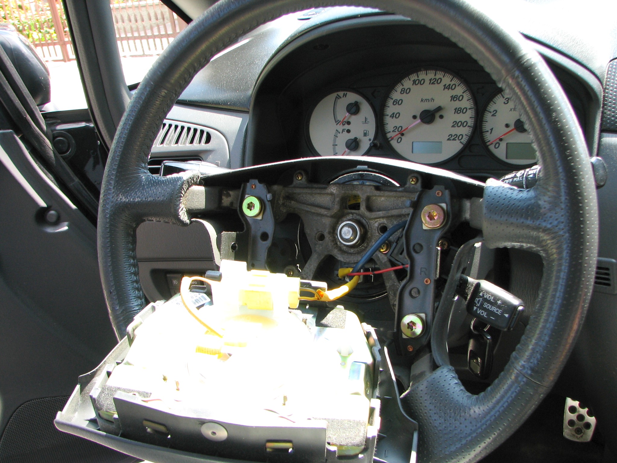

Nowo nabyta kierownica założona
Wszystko poszło szybko i sprawnie. Całą operację wymiany kierownicy robiłem oczywiście przy odłączonym akumulatorze, co by błędu poduchy nie wywaliło. Stara kiera po zdemontowaniu jaśka i odkręceniu nakrętki mocującej, przy zdecydowanym równoczesnym uderzeniu po obu stronach od tyłu kierownicy – puściła. Nowa pasowała "plug and play", wieloklin jak i wtyczki od poduchy i sterowania – wszystko pasowało bez problemu – taka robota to sama przyjemność
Foty z roboty
Demontaż starej kiery:
Montaż nowej:
Efekt końcowy:
Na koniec podsumowując powyższą zmianę – kierownica nie tylko lepiej, ładniej i bardziej "sportowo" wygląda, ale przede wszystkim jest wygodniejsza w trzymaniu i przyjemniejsza w codziennym użytkowaniu, kusi też do ostrzejszej jazdy
– zmianę tę mogę tylko polecić użytkownikom premacy i pochodnych (do których taka kiera podejdzie).
Foty z roboty
Montaż nowej:
Efekt końcowy:

No i u mnie nieszczelne podszybie jest
teraz dopiero to ogarnąłem jak zaczął mi zamarzać w środku. Na wiosnę zrobię całość bo już nie mam garażu ale pojadę takim specjalnym silikonem i posprawdzam potem, dalej suszenie i filtr kabinowy który pewnie cały mokry jest
– byle do wiosny będzie wiecej prac to i to zrobię po Twojemu. Wielkie dzięki Jey za fotorelację daje mi teraz pojecie jak to wygląda
Kiera zaiste fajna
a napisz czy dużo mniejsza od ori ? lepiej się kręci ? i widzę żę wymiana w stylu manetki do wycieraczek.
Kiera zaiste fajna
Nieszczelnym podszybiem warto się zająć (zwłaszcza że aura nas nie rozpieszcza), wcześniej czy później będziesz miał wodę pod nogami, a z wygłuszenia pod wykładziną zrobi się "bagno", które z czasem miło pachnieć nie będzie
Założona kiera jest mniejsza od czteroramiennej o 1 cm na średnicy – niby nie wiele, ale podczas kręcenia, odczuwa się powiedzmy większą lekkość, swobodę, no i wyglądem nie jest taka "dziadkowa"

Efekt końcowy – po zamontowaniu i podłączeniu w premce
Fakt, trochę dłubania było, aby wszystko spasować jak najlepiej, ale wg. mnie efekt końcowy źle nie wyszedł. Poniżej mała fotorelacja z prac:
Na materiał na obudowę posłużył kawał plastiku ze starego nadkola – tworzywo elastyczne, łatwo daje się obrabiać i kształtować po podgrzaniu opalarką. Po wycięciu elementu i zrobieniu otworu na woltomierz, na gorąco podgiąłem tak, aby obudowa zachowała pewien kąt – dzięki czemu będzie można odczytać woltomierz bez problemu, bo będzie skierowany lekko w górę, a nie jak pokrywa popielniczki w dół. Jak już kąt był ok. to dorobiłem jeszcze boczki, aby nie było dziur po bokach obudowy. Na fotkach części przed obróbką i przed sklejeniem (na 1 zdjęciu na górze zdemontowana pokrywa popielniczki dla porównania):
Po wielokrotnych przymiarkach musiałem dokładnie dopiłować brzegi boczków, aby dobrze przylegały do obudowy jak i do deski w samochodzie. Poniżej obudowa już po sklejeniu boczków i zamontowanym woltomierzem – przed montażem:
