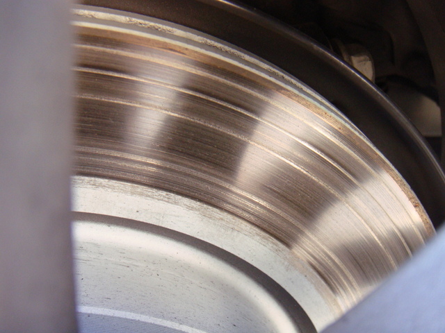

Postprzez Wojtek » 14 sty 2016, 14:09
ellipsis napisał(a):Macie moze zdjęcie takiej porysowanej tarczy?
Proszę... :)
Nie jest to tarcza od M3 BM, ale przedstawia problem...
i druga całkowicie skasowana...
Posty: 17525 (110/485)
Postprzez ellipsis » 14 sty 2016, 19:13
Dziekuje za zdjęcia. U mnie w takim razie tarcze sa jak lustro ;)

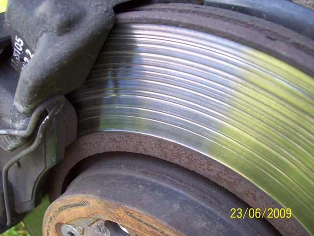

Postprzez Wojtek » 19 sty 2016, 22:49
Poniżej inny przypadek porysowanych tarcz... przez klocki
