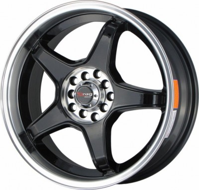

no ok pochwale się :P koło bedzie 215/35(40)r18 na feldze Drag model DR8 Gloss Black

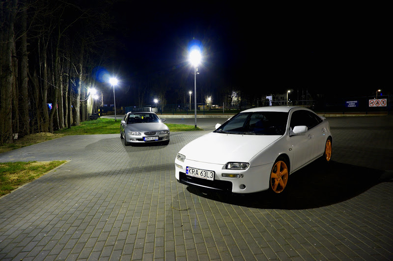

Postprzez Piotr_ » 30 sty 2016, 12:55
Czy taka koza <serduszka>

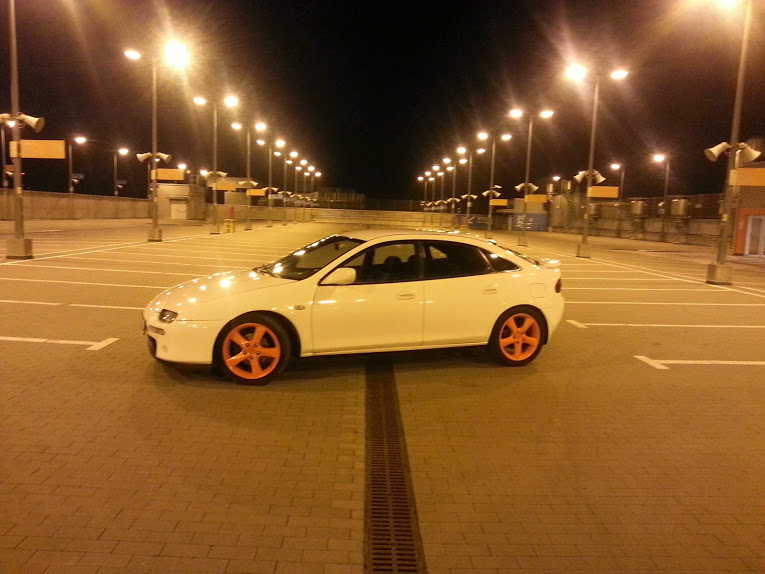

Postprzez Adek311092 » 30 sty 2016, 13:33
Felgi były zakupione już ponad rok temu w Rz w okazyjnej cenie, dlatego je kupiłem, bo zawsze myslałem o 17" a że trafiły się 18" za śmieszne pieniądze to wziołem :) moja stara jeździła juz na tych felgach i nie była na glebie ani troszke i nawet nie było tragedji.

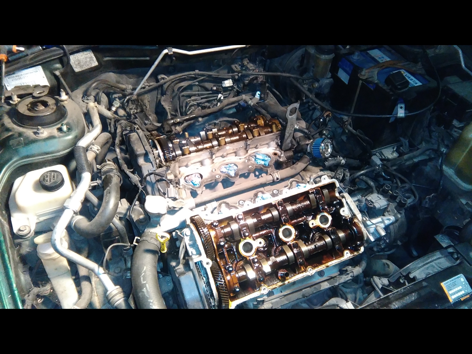

Czas przedstawić jedną z poważniejszych operacji w madzi, podczas zakupu silnik został dokładnie sprawdzony i wydawał się ok, chodził równiutko i nie puszczał bąków, po zakupie i przejechaniu około 1000km podczas hamowania biegami i późniejszym depnięciu z tyłu była dość spora chmurka, wiec pierwsze sprawdziłem kompresje wychodziło między 11.5 a 12 więc ok, w takim razie pomysł że zapieczone są pierścienie zbierające olej, przy zmianie oleju przez 24h zalewana nafta na cylindry w sumie poszło pewnie z 3l, potem zalany motul 6100 10w40 i niestety to samo, pogodziłem się już z tym i tak jeździłem, po prostu nie hamowałem biegami tylko wybijałem na luz :D, po kilku miesiącach olej zaczął znikać w dużych ilościach razem z płynem chłodniczym, bo na jakieś 100km koło 100ml, okazało się że z pod tylnej pokrywy olej leje się normalnie jak z kranu, a płyn nie wiadomo, wszystkie węże suche. Więc w planie wymiana uszczelek pod pokrywami zaworów zakup części i ogień, podniosłem pokrywy i na jednej i drugiej takie masło że masakra, i już było jasne gdzie podziewa się płyn chłodniczy, zapadła decyzja, robimy remoncik, troszkę obsrany podszedłem do tego, bo o ile przy r4 coś tam się dłubało to v6 było dla mnie kosmosem, ale co się okazało że jest to sprawa banalnie prosta i remont zakończył się chyba powodzeniem, dokładnie będę wiedział jak przejadę troszkę więcej na razie przejechane jest około 250 km i na razie nic nie ubywa, co dokładnie robiłem podczas remontu napiszę w pierwszym poście na pierwszej stronie. A teraz kilka fotek:)
