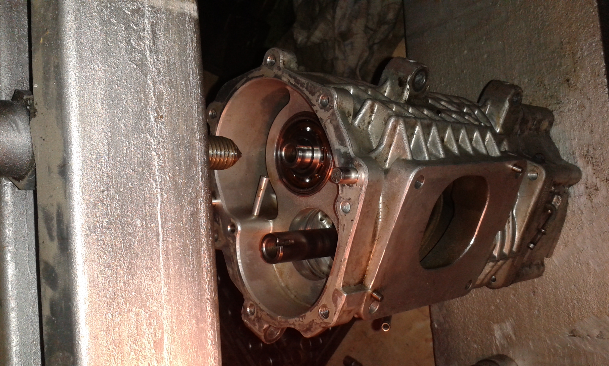

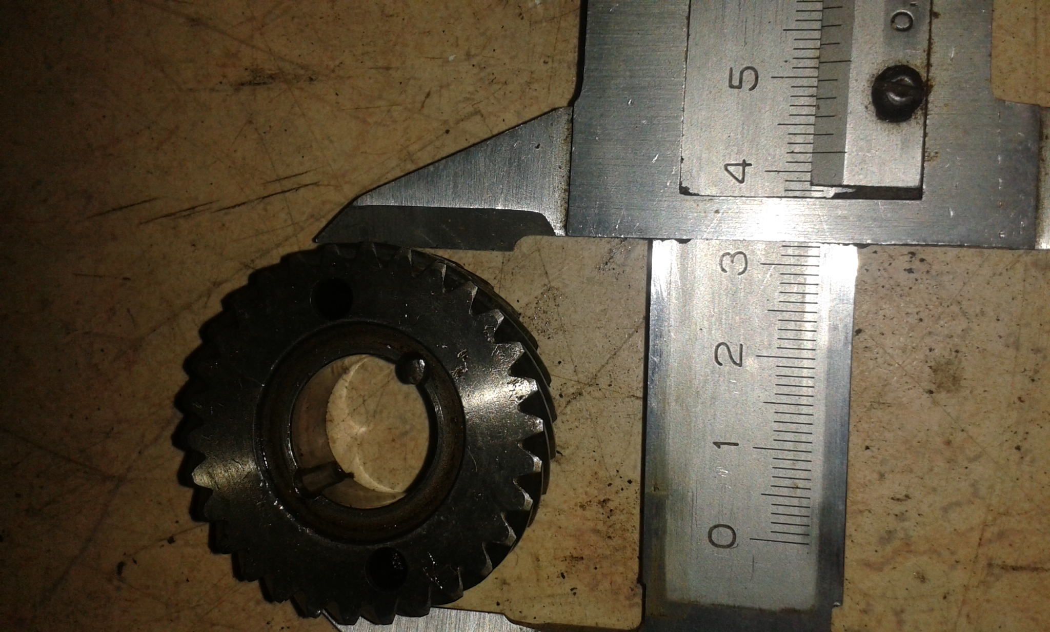

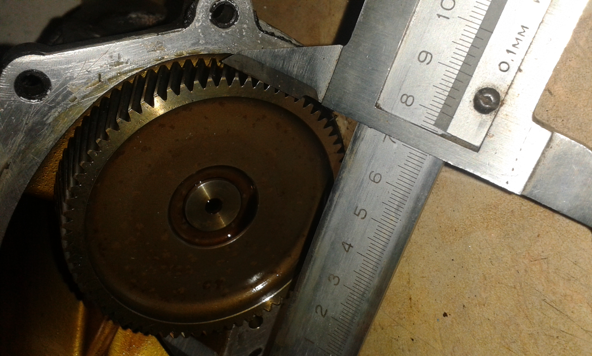

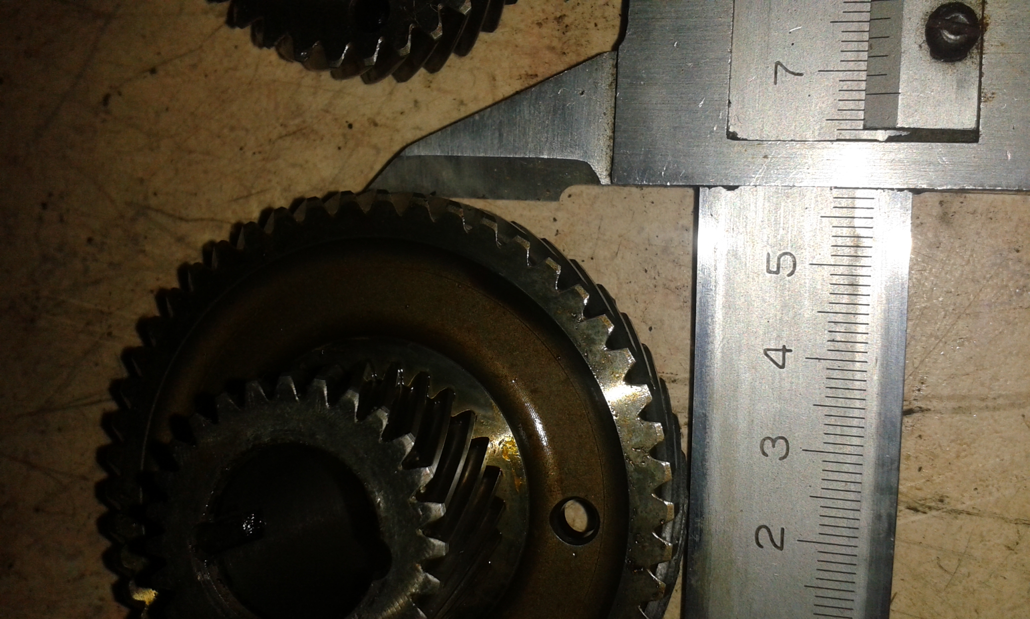

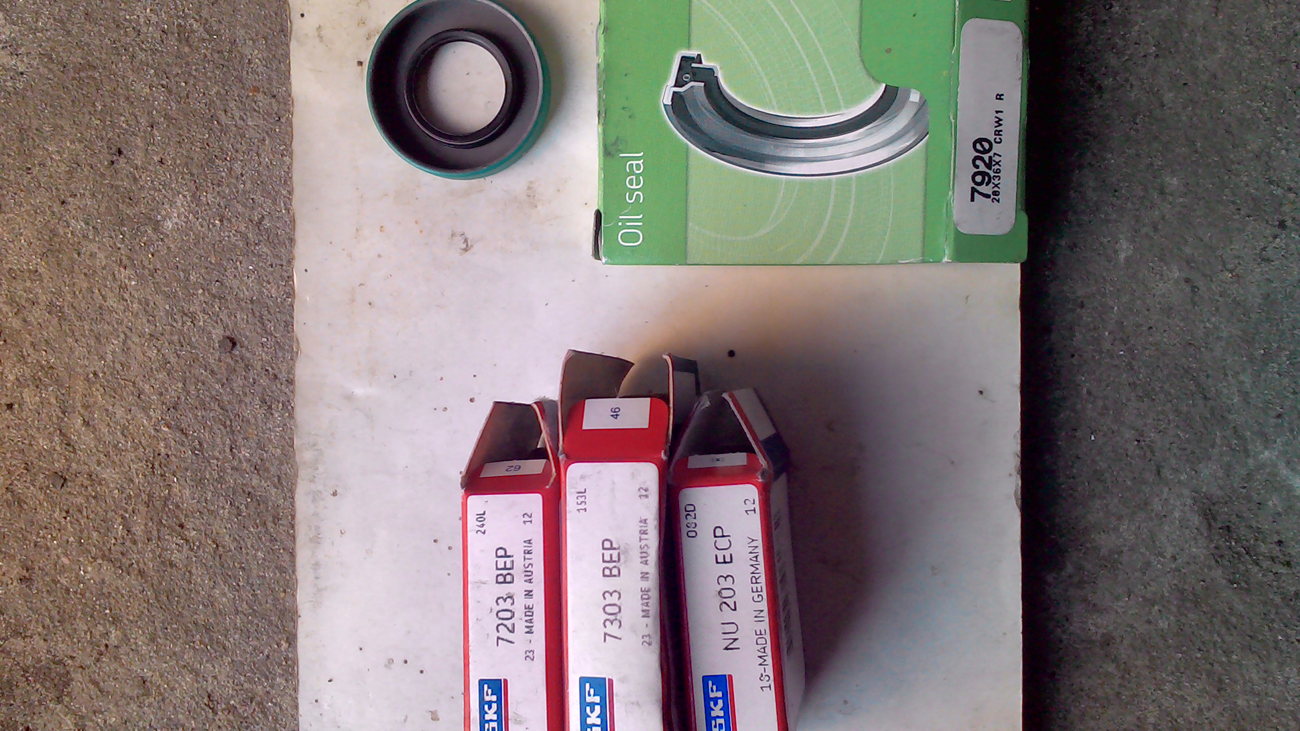

ВСЕМ здравствуйте, papa извините, что пишу на русском. :)
Вот такие сальники и подшипники я испкульзую в своём компрессоре уже два года.
Tłumacz google + moje przepisanie aby było czytelnie (radar88):
Witam wszystkich, przepraszam, że piszę w języku rosyjskim. :)
Są to uszczelki i łożyska których użyłem w sprężarce przez dwa lata.

Я живу в Беларусии, прочитал ваш форум и решил помоч вам
Mieszkam w Białorusi, czytam forum i postanowiłem pomóc

Paciemu u Tiebia polski jazyk na pasliedniej kartinie- łożysko? koszta dostawy?

Postprzez ProboszczV6 » 30 sty 2016, 13:48
No cóż, w przypływie wolnej gotówki będzie można sprawdzić twój patent. Jędruś będzie królikiem doświadczalnym :]
Mógłbyś napisać listę części które są potrzebne? bo patrząc na zdjęcia i na fakturę coś mi nie pasuje w uszczelniaczach...
Łożyska:
7203 2szt
7302 2szt
NU203 2szt to są tylne łożyska, małe
uszczelniacze:
20x36x7 (7920)
20x35x7 (7916)
takie wstawiłeś na zdjęciach... które są właściwe? czy z przodu są inne a z tyłu inne?

Postprzez Denxf » 5 lut 2016, 11:55
Uszczelnienie może być i 20x35x7 crw1v i 20x36x7 crw1v, jakie dostęne sklepy takie można kupować .Łożyska:
7203 2szt
7302 2szt
NU203 2szt
Łożyska można nie zmienić starcze tylko zamienić uszczelnienie

Postprzez jedrzej07 » 5 lut 2016, 12:03
Dzięki za odpowiedź.
Rzeczywiście w celu uszczelnienia wystarczy wymienić tylko uszczelniacze. Ale jeśli już się rozbierze, to myślę, że warto zrobić od razu łożyska, żeby mieć spokój
