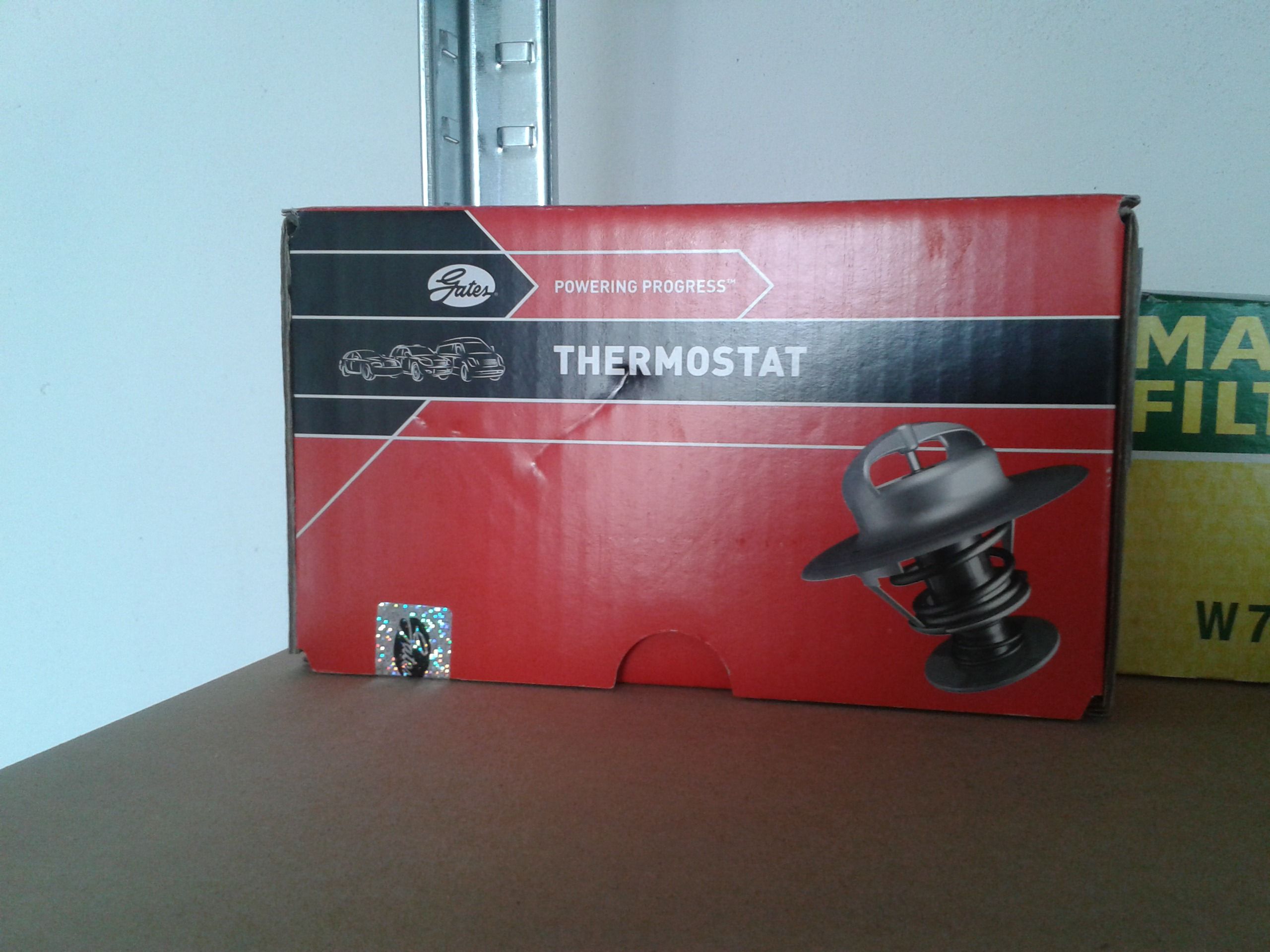

Padł termostat tzn. był cały czas otwarty i silnik nie dogrzany (ok70 stopni). Wymieniłem przed zlotem na fordowski polecany na forum i dupa <płacze> okazało się, że ten z koleji albo się nie otwierał albo otwierał się minimalnie bo temperatura silnika na autostradzie była 102 stopnie a z włączonym orzewaniem 99 stopni, temperatury jakie podawał Torque. Ale jakoś doczłapałem się na zlot.
Dobrze że w bagażniku został stary termostat to na zlocie w Poznaniu wymieniłem go na szybko :D. Wróciłem więc do domu na starym termostacie i zamówiłem termostat Gates TH44977G1. Po wymianie i ponownym wlaniu nowego płynu chłodzącego wszystko jest ok <jupi>

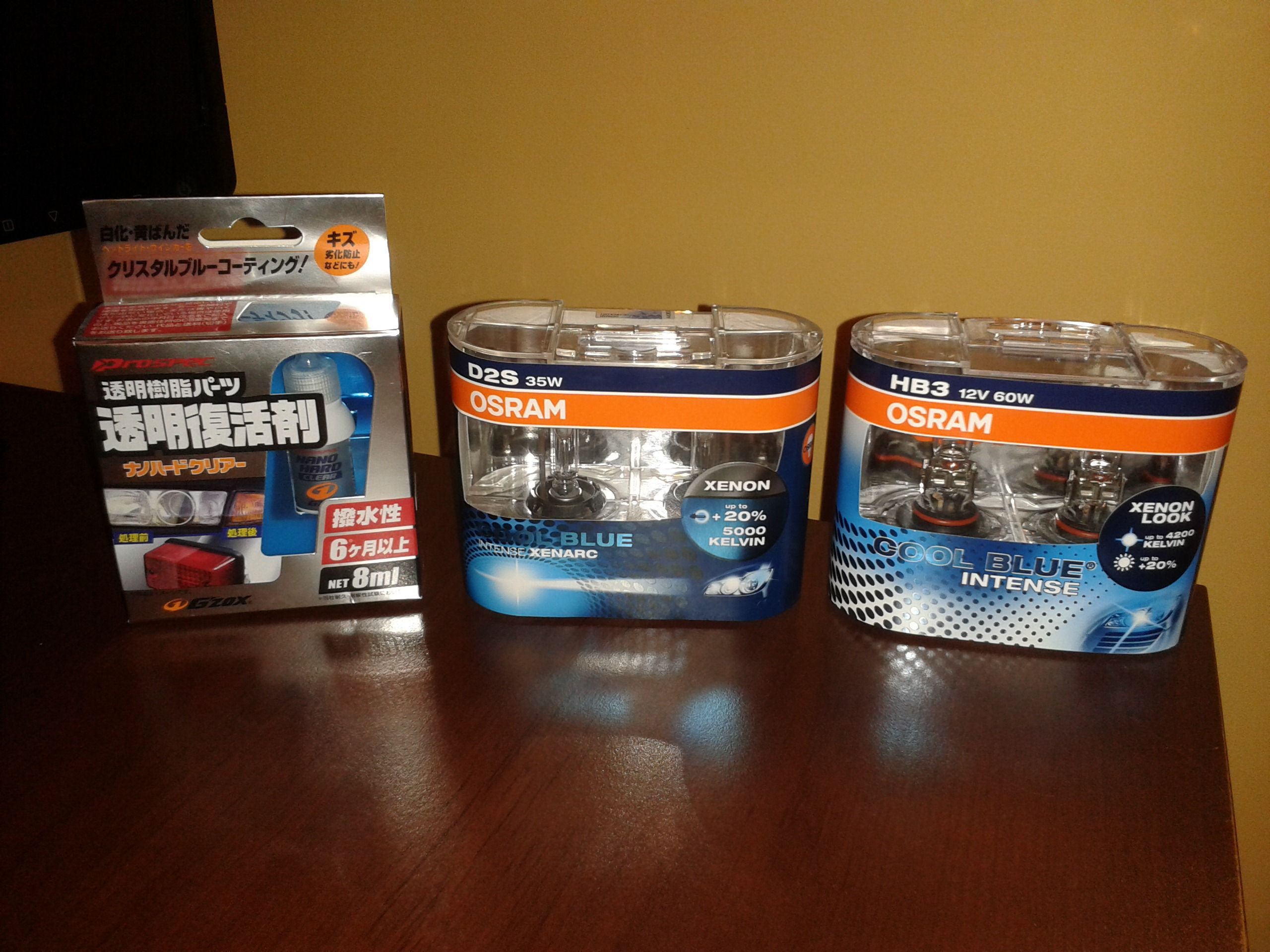

W kanarku zawitały nowe żarniki i żarówki w lampach przednich, klosze zostały delikatnie przepolerowane i zabezpieczone Soft99 Nano Hard Clear

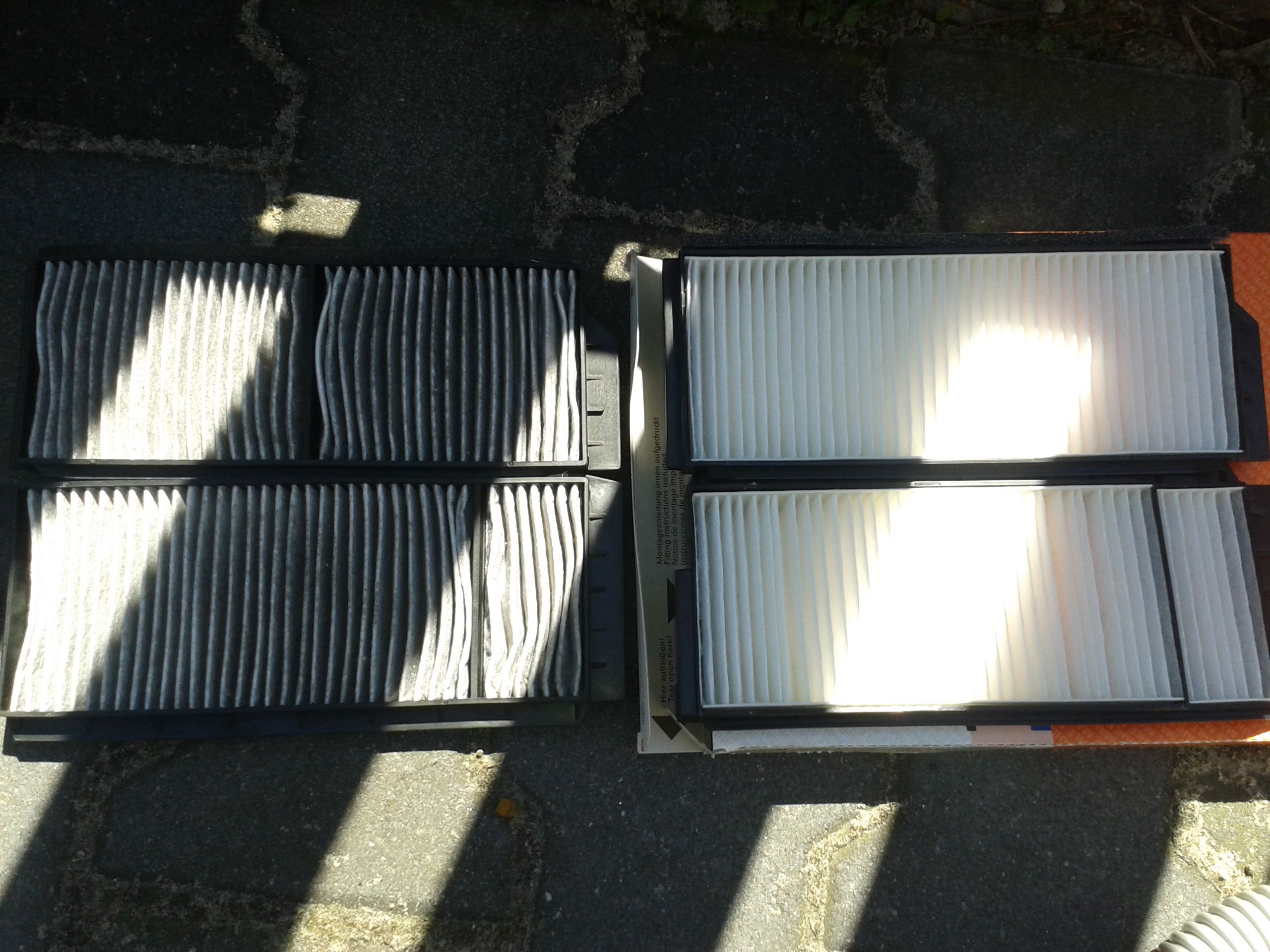

Został wymieniony filtr kabinowy, ponownie trafił filtr Knechta

Termostat
Zestaw żarówek na przód brakuje na zdjęciu W5W ale też są wymienione na nowe
Różnica między starym filtrem a nowym

Oby go już ten termostat nie męczył, bo kolejny serwis może nie obejść się bez opicia. :P
adidom napisał(a):losze zostały delikatnie przepolerowane i zabezpieczone Soft99 Nano Hard Clear
Daj znać czy dobrze to siedzi i zabezpiecza, bo podobny zabieg przydałby się i na moich. :)

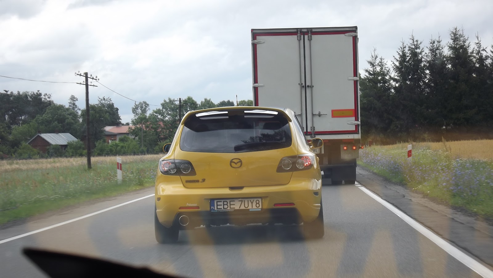

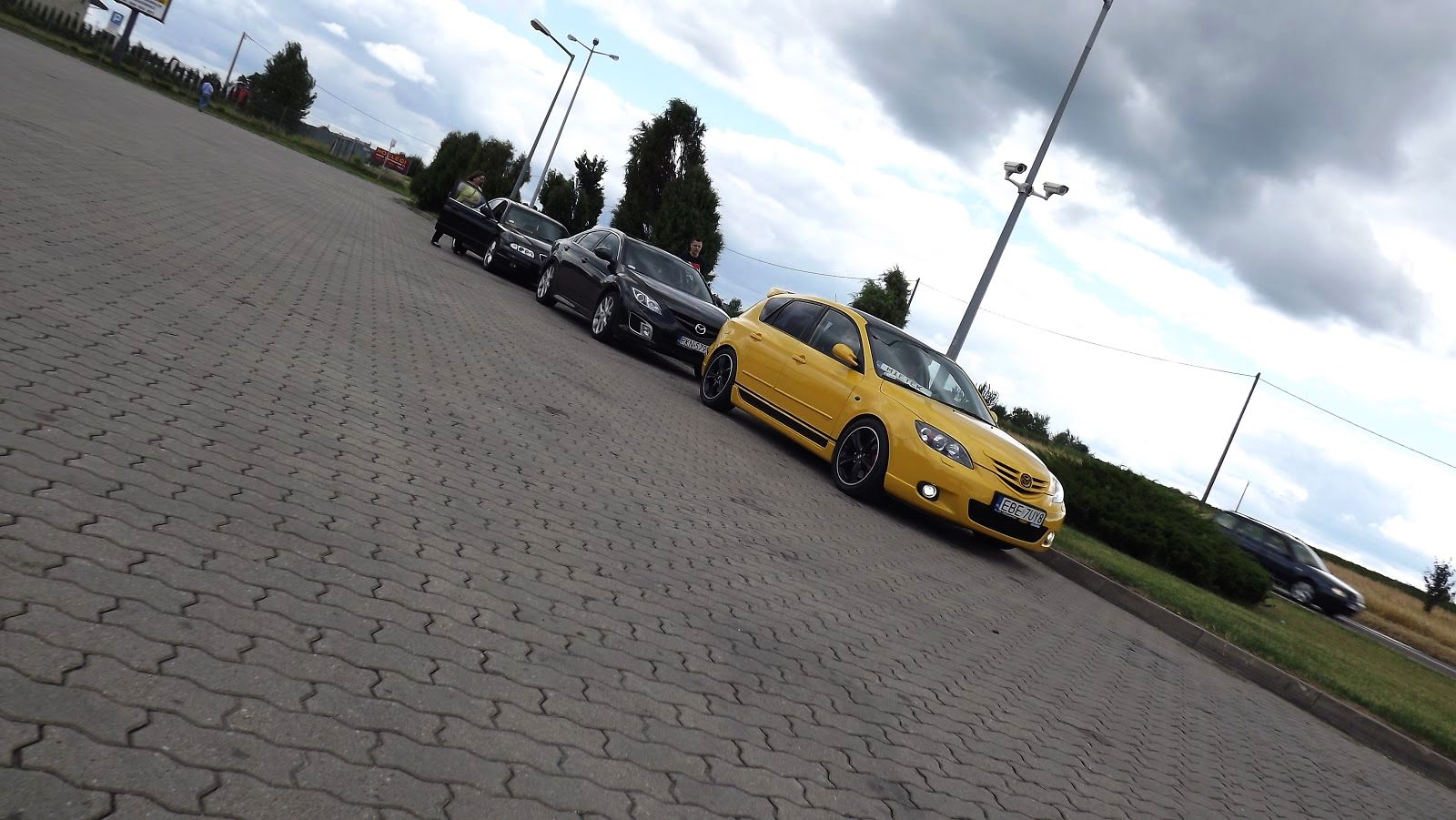

Kilka zdjęć kanarka z pikniku w Janowie Lubelskim
W drodze na Janów
Już na miejscu
