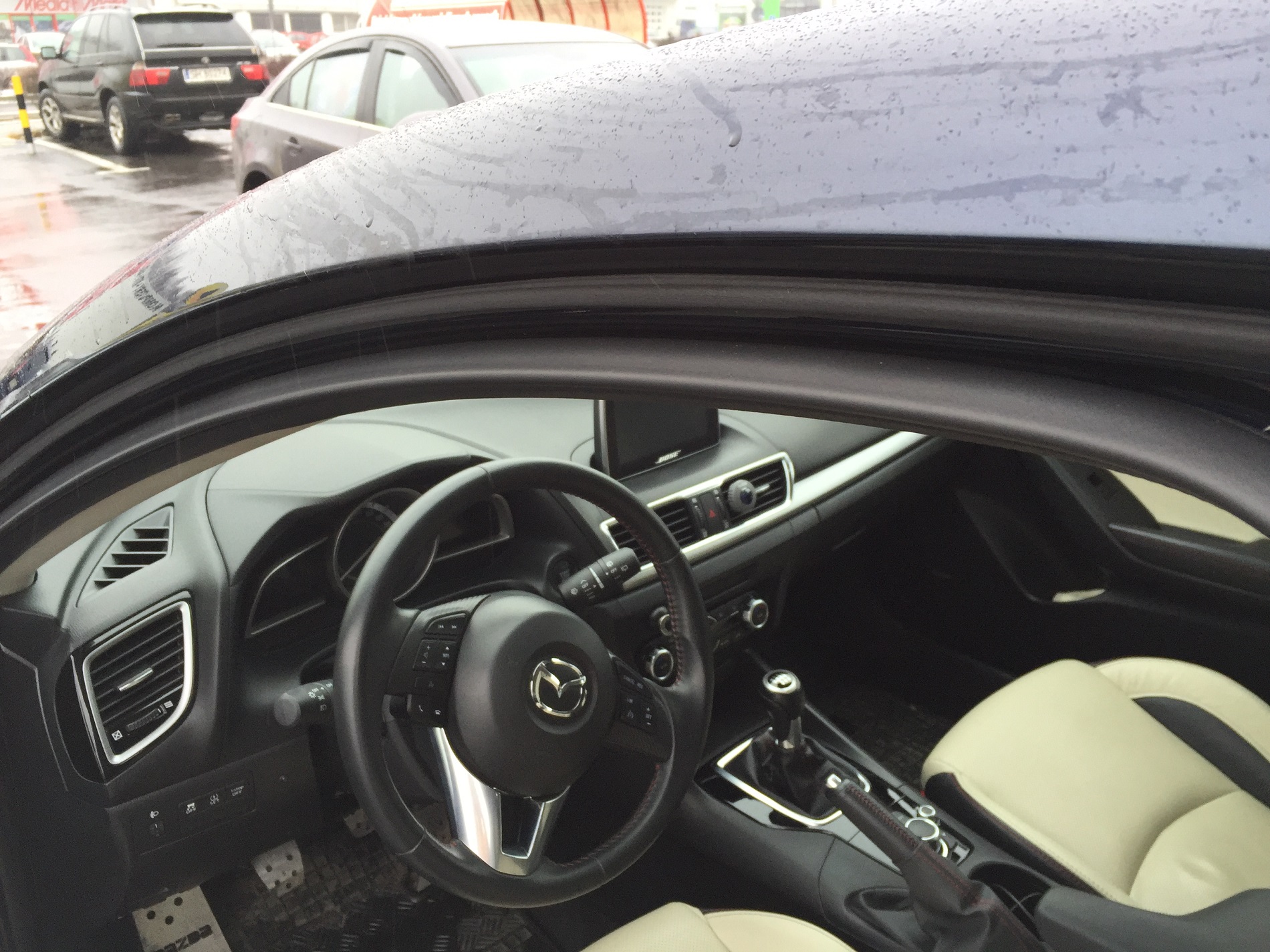

Postprzez sordyl18 » 25 sty 2016, 14:32
Zdjęcie uszczelek
Od: 9 wrz 2014, 20:29
Posty: 156 (2/7)
Auto: Mazda 3 BM 2014 HB 120km
Postprzez ozii » 25 sty 2016, 15:20
sordyl18 napisał(a):Zdjęcie uszczelek
Jaką masz wersję? Na SkyPassion nie wygląda ale z kolei nie jestem pewien czy biała skóra była dostępna tylko w SkyPassion.
Od: 10 lis 2015, 14:40
Posty: 255 (9/15)
Auto: Alfa Romeo Giulia Veloce 2.0 Turbo 280 KM 2017r
Wcześniej Mazda 3 BM 2015 SkyPassion 2.0 Skyactive G 165 KM 2015r
Postprzez sordyl18 » 25 sty 2016, 15:29
to jest wersja Sky by sordyl18 ;)

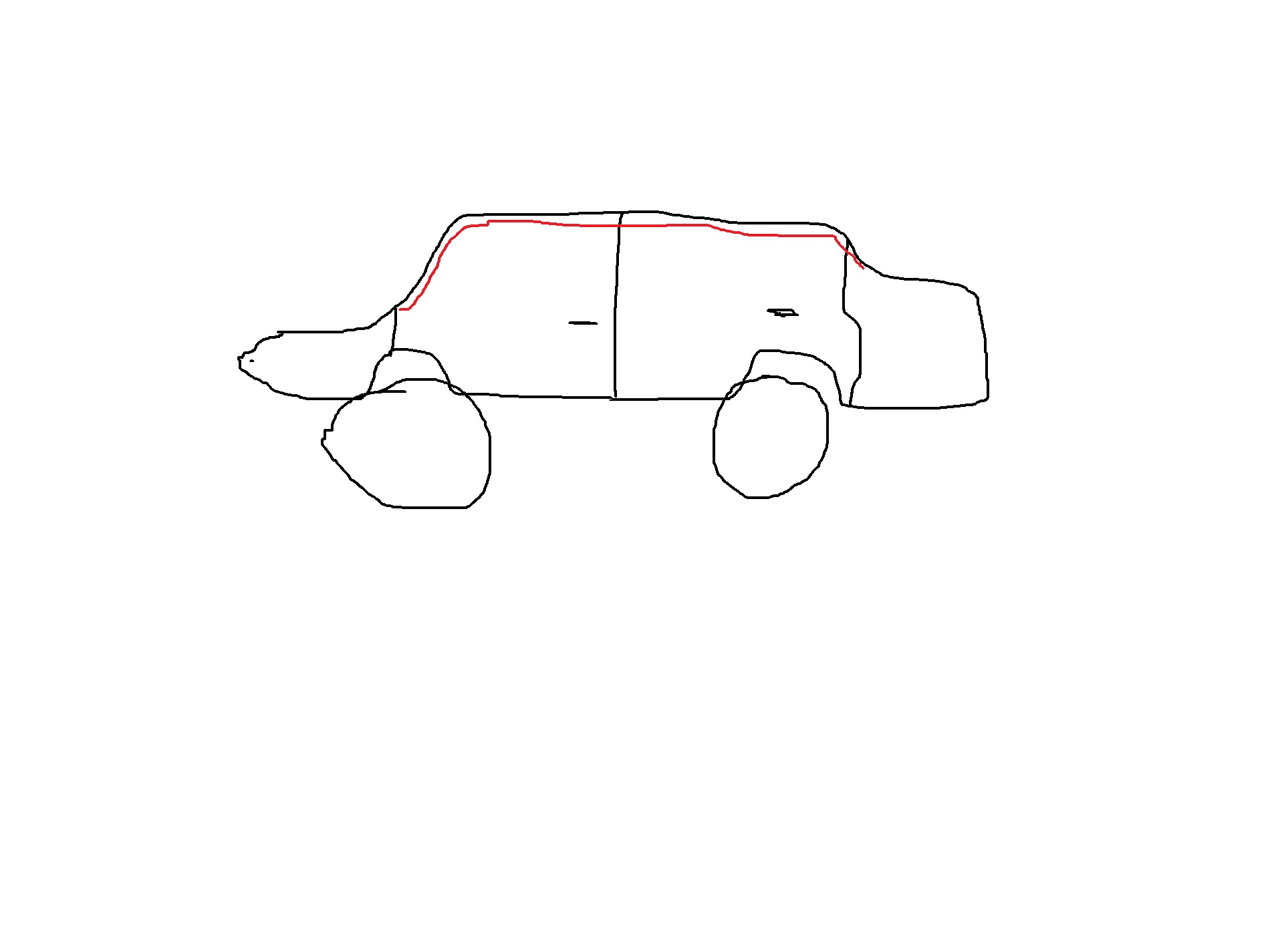

Postprzez sordyl18 » 26 sty 2016, 10:59
creed nie rozumiem twojego pytania. Przyklejasz uszczelkę po całej długości
czerwone to uszczelka w całości, bez cięcia.
Posty: 156 (2/7)
Postprzez Wojtek » 26 sty 2016, 11:08
Piękny rysunek hahaha
Teraz juz chyba wszyscy załapią <faja>
Posty: 17524 (110/485)
Postprzez sordyl18 » 26 sty 2016, 11:10
haha, starałem się to zobrazować ;)
Posty: 156 (2/7)
Postprzez creet » 26 sty 2016, 11:27
No i super:) O dokładnie taką odpowiedź mi chodziło! :) Dzięki wielkie!
