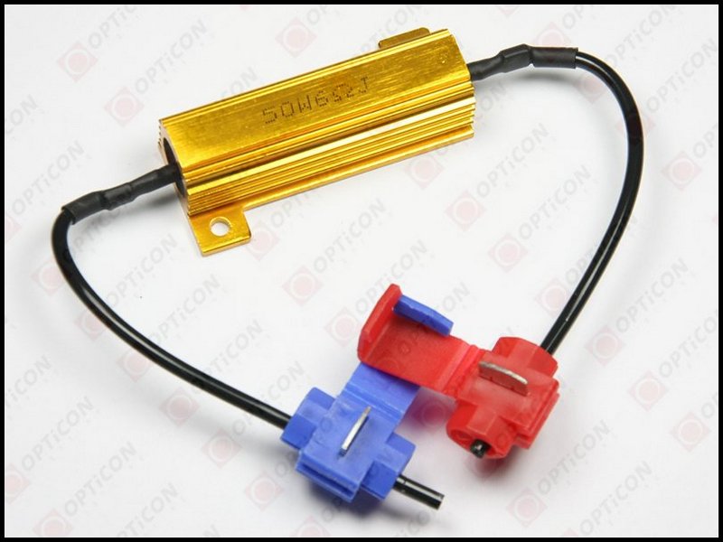

Wczoraj Gejsza przeszła przegląd.
Diagnosta zwrócił uwagę że kierunkowskazy za szybko migają , mówi że jemu to nie robi róznicy ale w przepisach jest 90mig/na60sek (+– 30 mig ) i "pały" mogą się przyczepić .
mówię mu że to wina żarówek LED i że to zrobię .
Więc aby nie drażnić niebieskich niepotrzebnie , wlutowałem w obwód po rezystorze na stronę .
Takie o wstawiłem
Teraz jest cacy i miga jak dawniej.

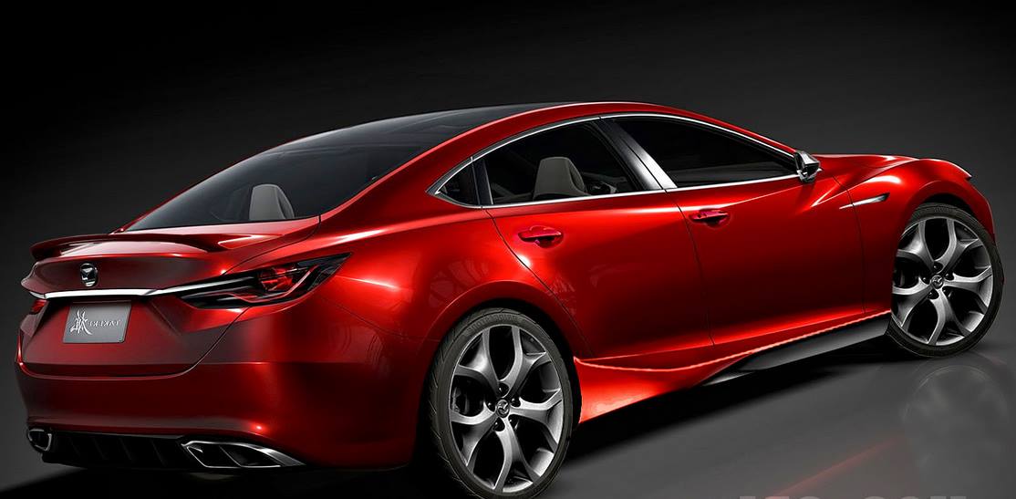

WisniaUs napisał(a):mogliby taka Mazde wypuscic w tym roku
Kawał maszyny będzie no i felgi jak w Gejszy, no prawie .... hahaha hahaha hahaha
