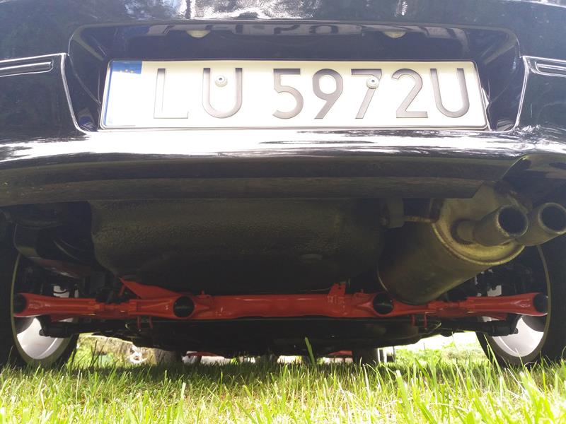

Cicho ponieważ GTek stoi już schowany w garażu na zimę.
W sezonie udało mi się zrobić resztę wydechu z kwasówki.
Średnica 2,25", środkowy tłumik Magnaflow 10425, końcowy miał być również od tego samego producenta lecz nie udało się dopasować tego co chciałem. Jest ordynarny al'a APEXI, lecz jego miejsce zastąpi na pewno coś innego. Dopiero jednak po nowym roku. :)

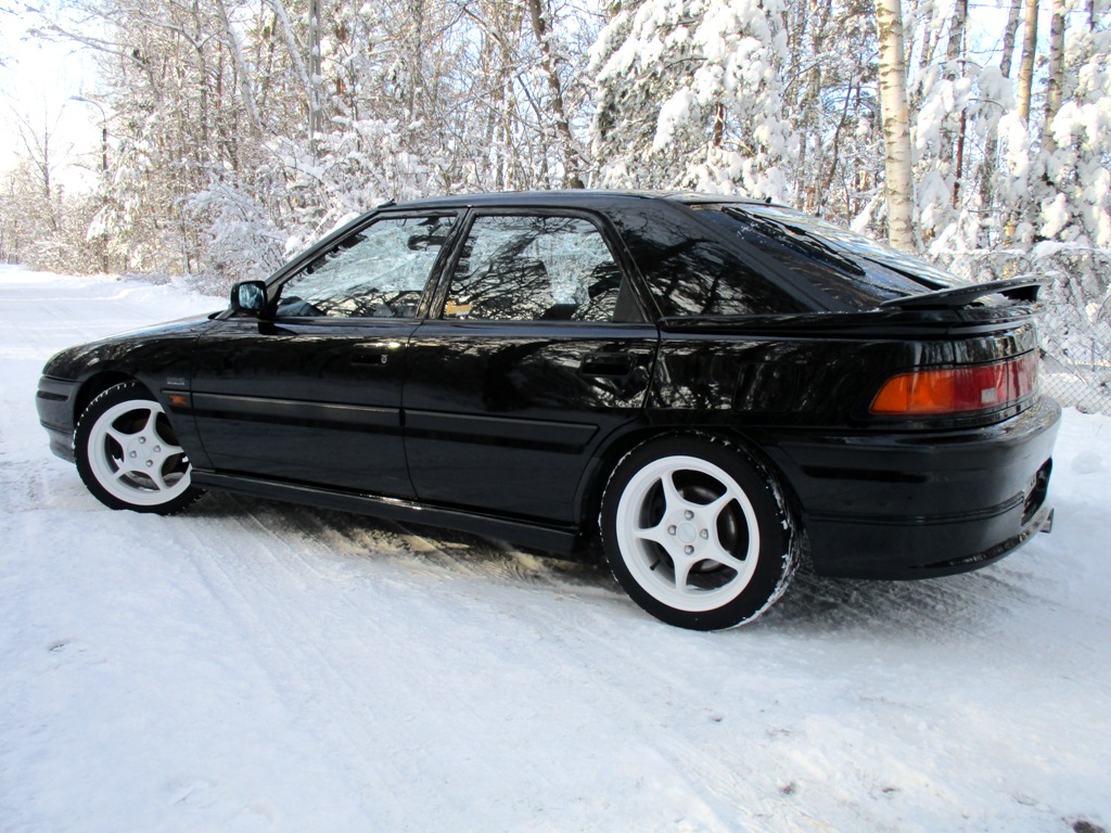

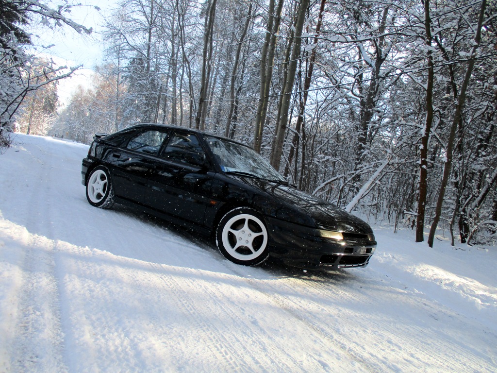

Postprzez Robo » 21 sty 2016, 20:40

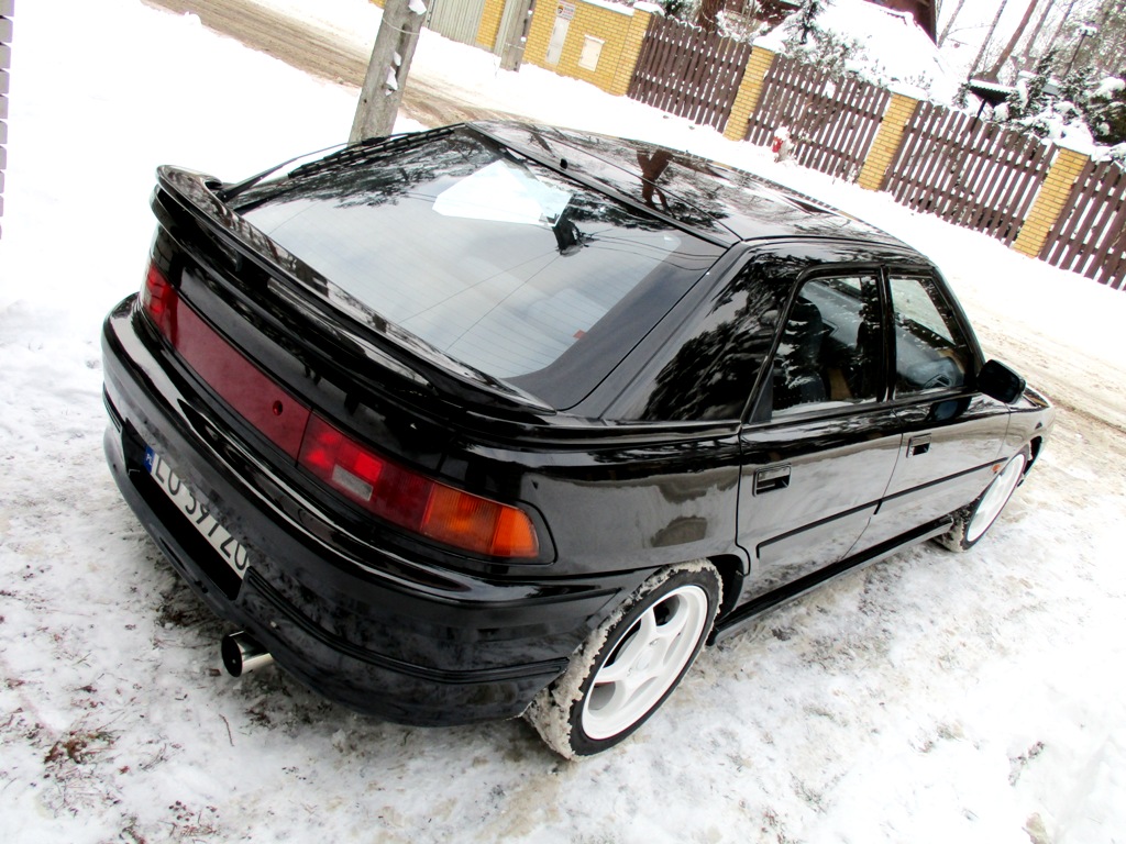

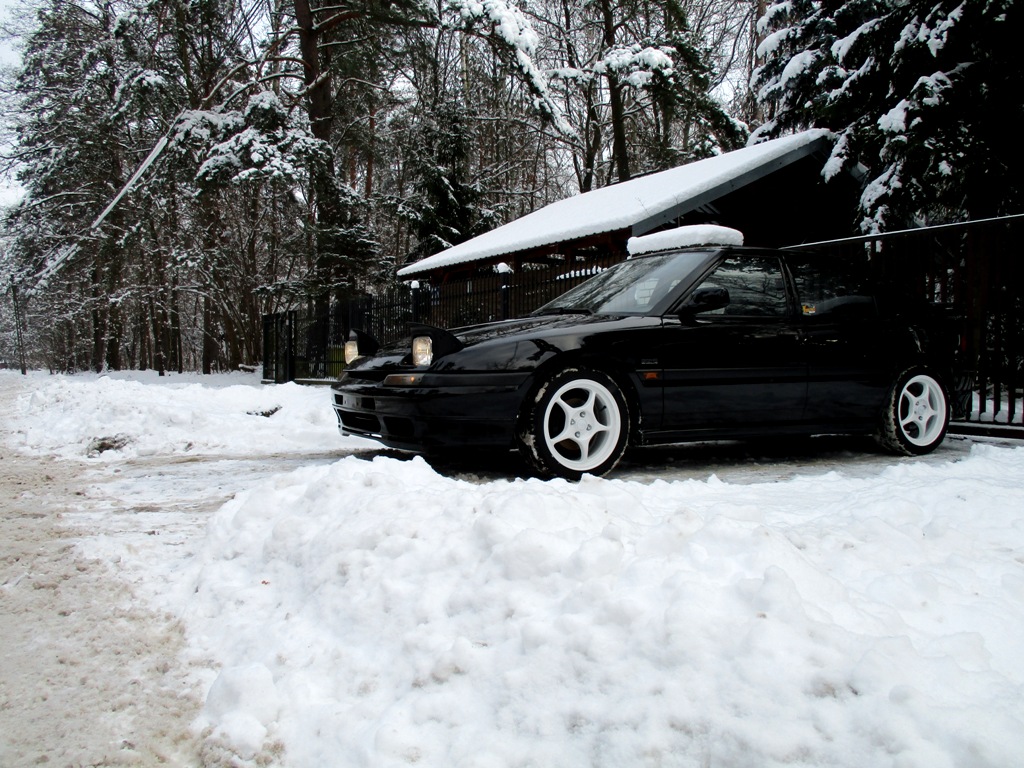

Moja ulubiona. Klasyczna czarna GT z białymi kołami. Podoba mnie się podejście do tematu Seba. :)
Nie mogę się doczekać fotek w wiosennej czy letniej scenerii. Te koła dopiero wtedy będą robić robotę. W śniegu efekt ginie. Swoją drogą nie szkoda Ci jej wyprowadzać w takich warunkach. Ona powinna stać wymyta w garażu do wiosny.
Pozdrowienia. :)
Od: 20 sie 2004, 07:40
Posty: 257
Skąd: Wieluń
Auto: 323F & 350Z
Postprzez seba323f » 21 sty 2016, 22:19
Fajnie, że się podoba!
Robo, spokojna głowa ;)
BG jeździ tylko w suche dni. Nie jeździ w deszczu, śniegu/soli itp. ;) Stoi w garażu, regularnie odpalana, zabezpieczona najlepszej jakości woskami. <spoko>

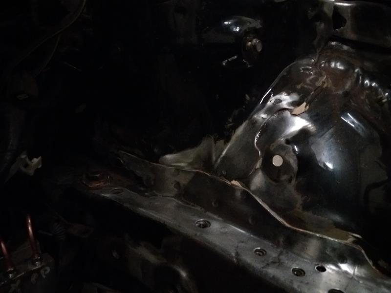

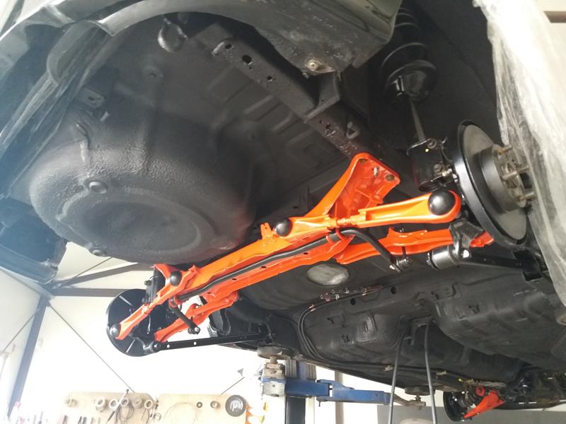

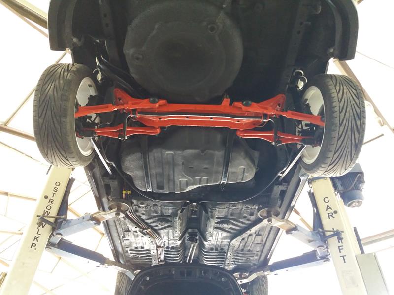

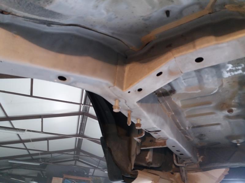

Postprzez seba323f » 9 lip 2017, 07:20
Strasznie zaniedbałem temat z powodu braku czasu. BG Wypiaskowana, umalowana od spodu. Wymienione chyba wszystko co możliwe. Postaram się uzupełnić wszystko w najbliższym czasie ;)

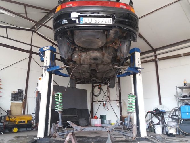

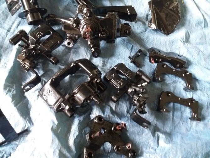

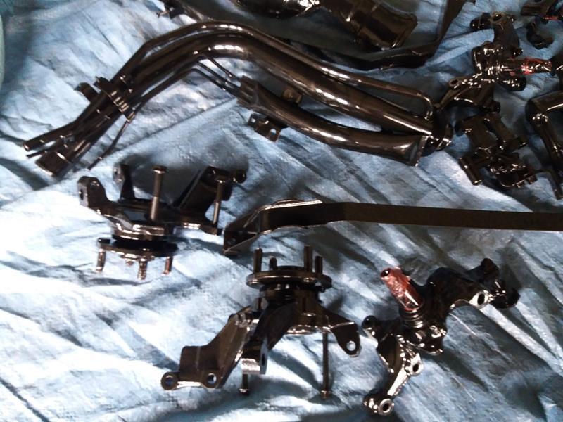

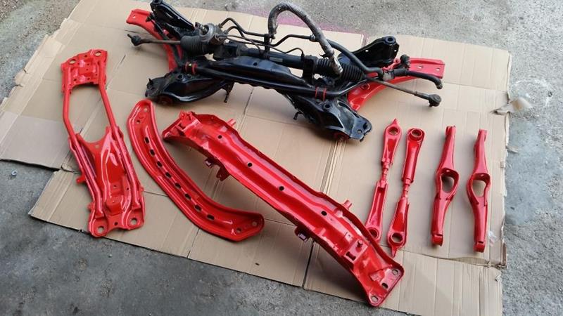

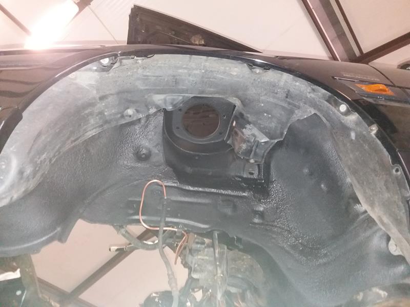

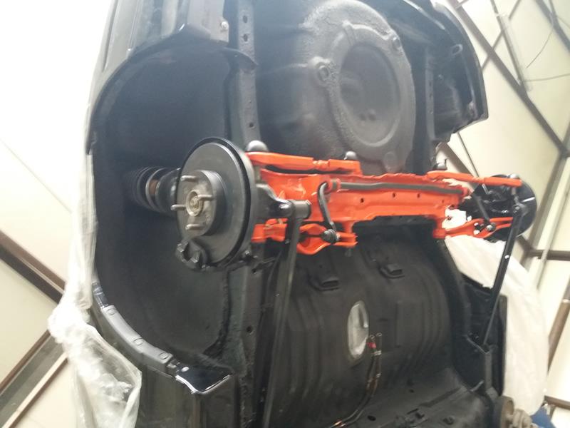

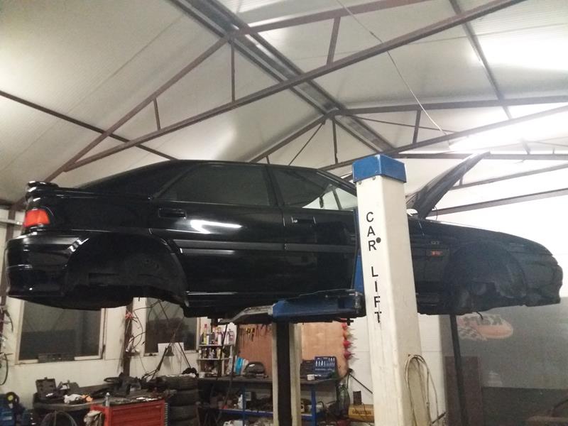

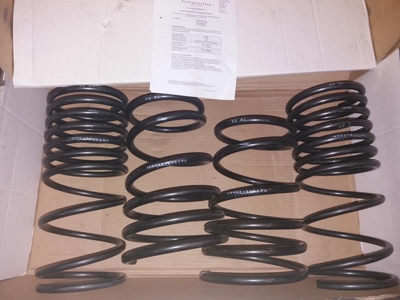

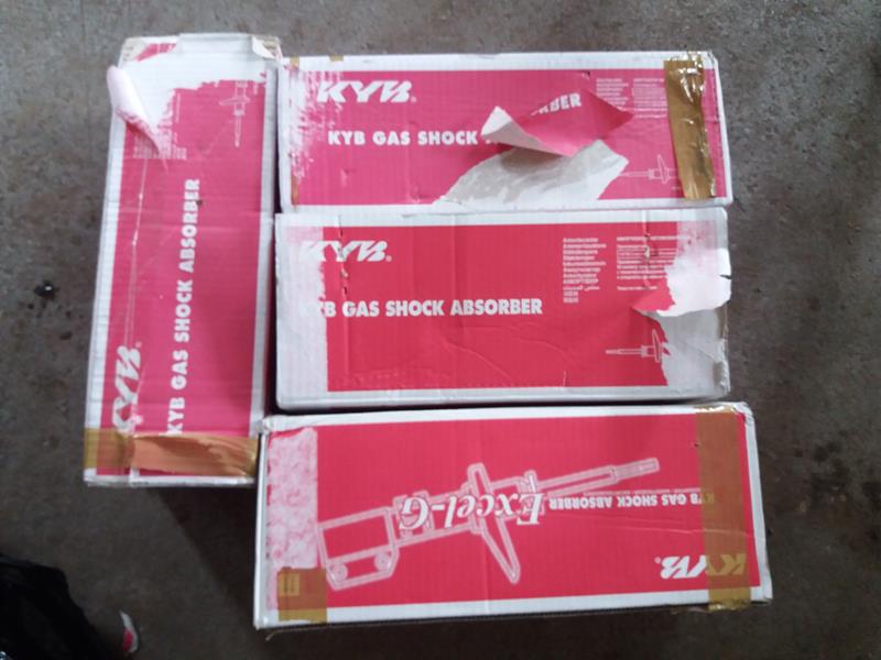

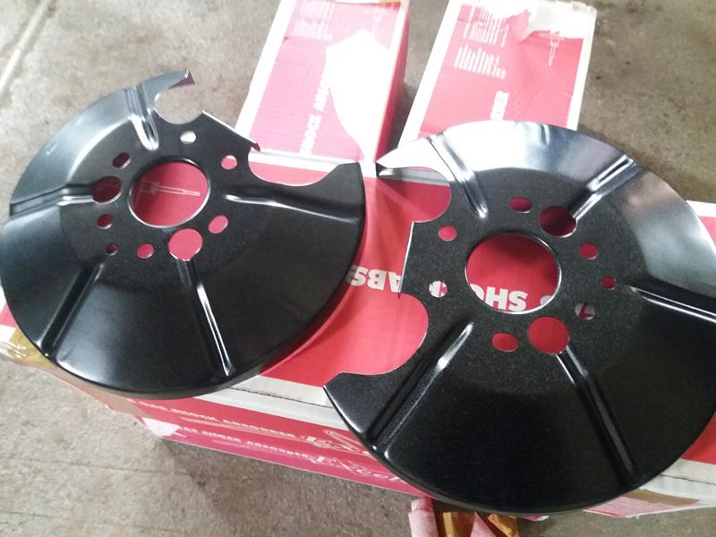

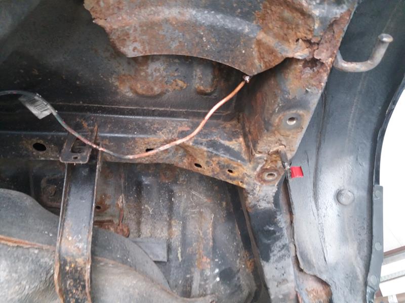

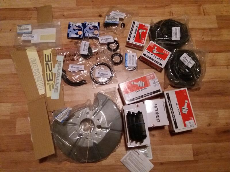

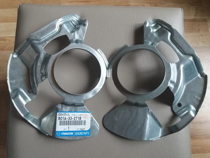

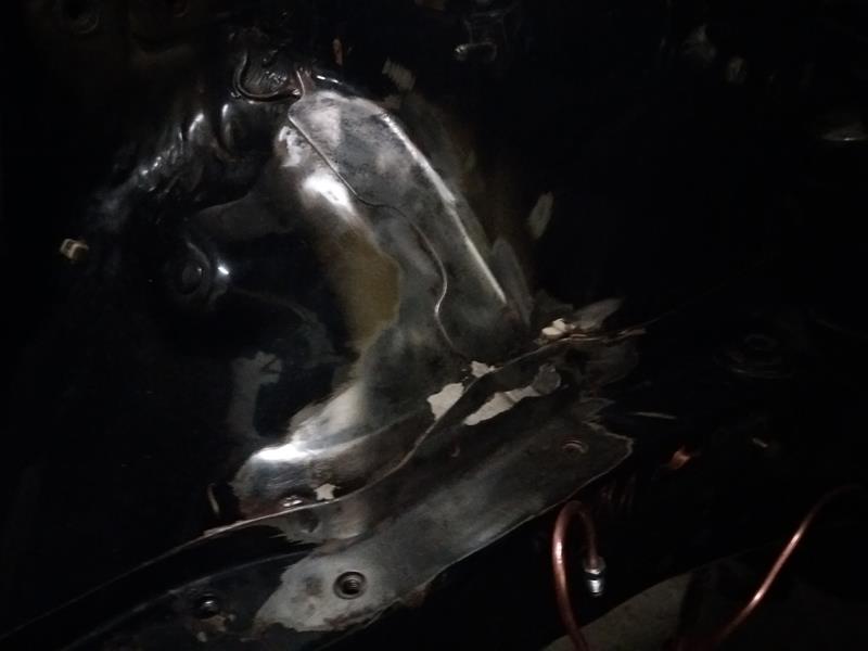

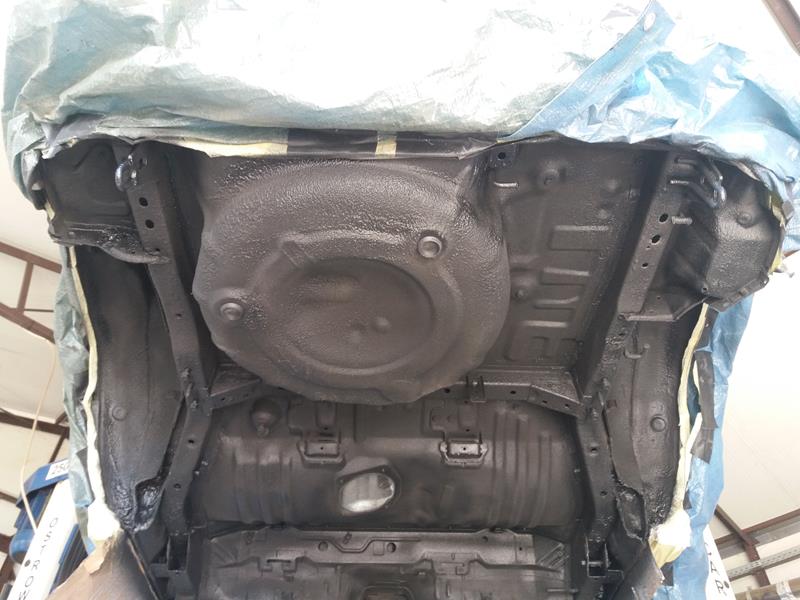

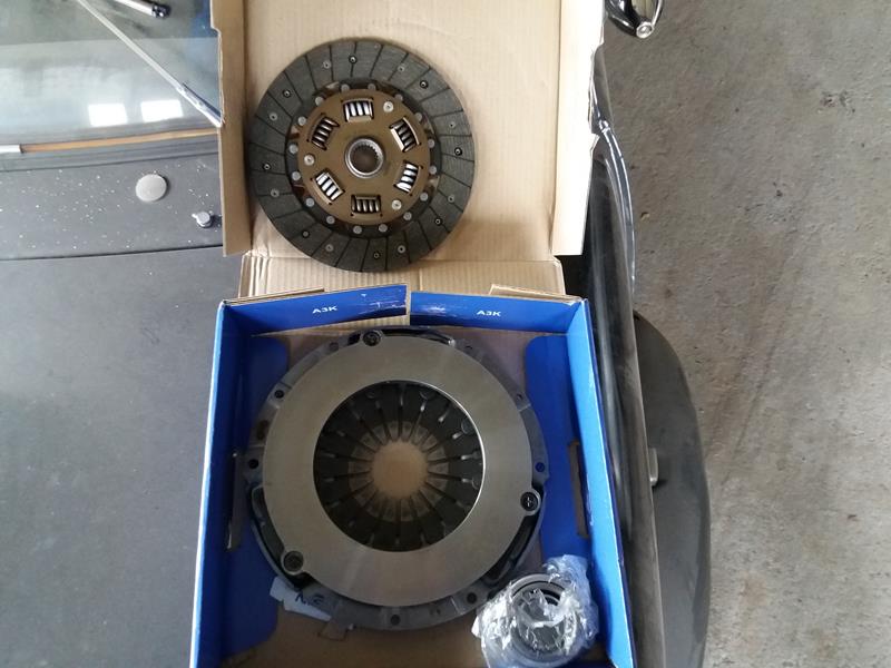

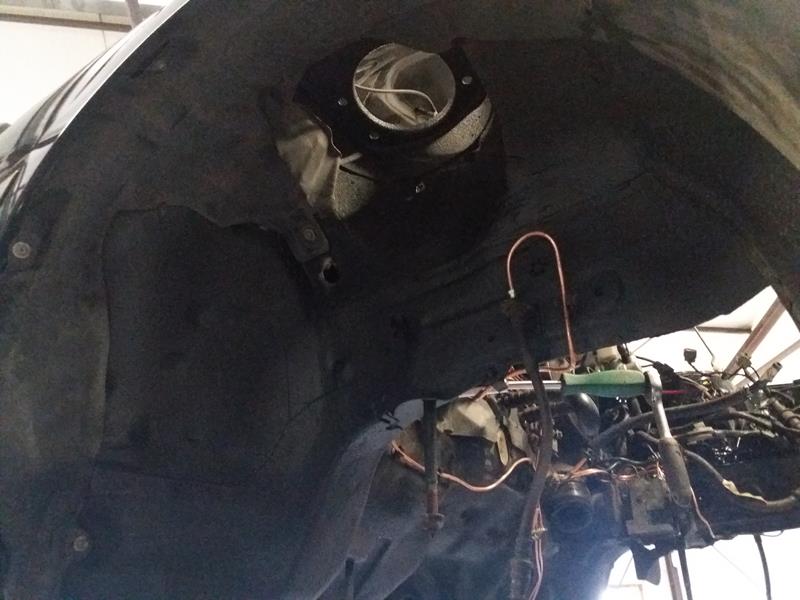

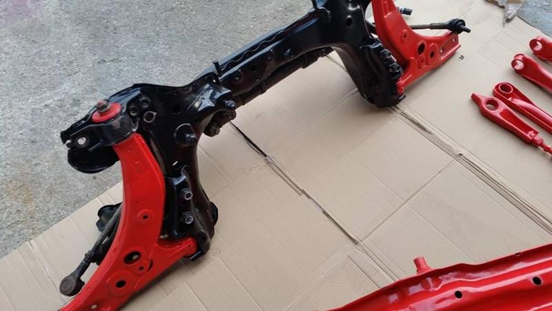

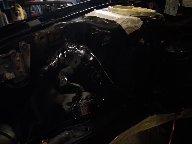

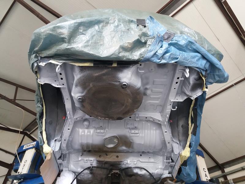

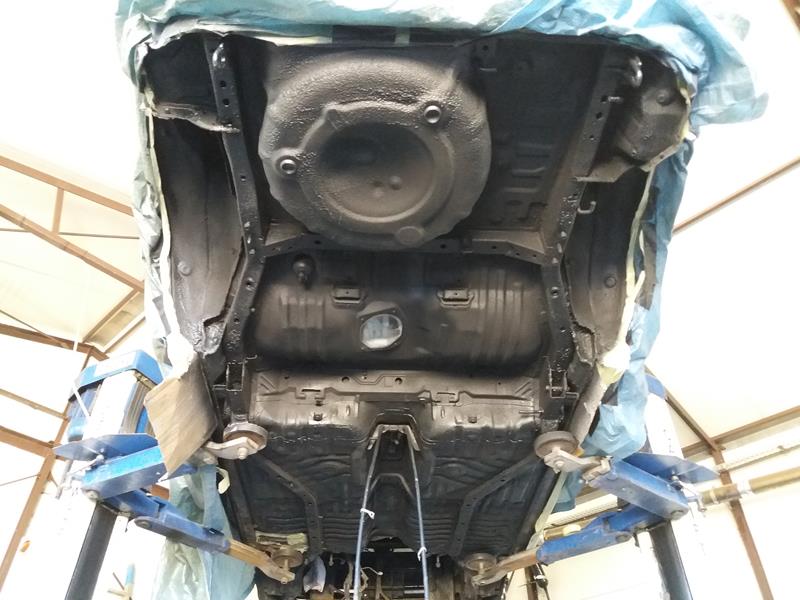

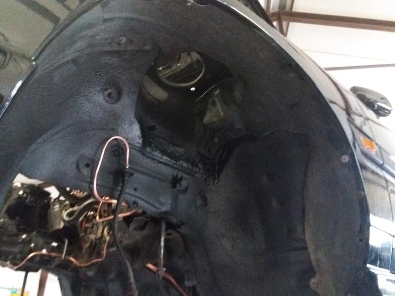

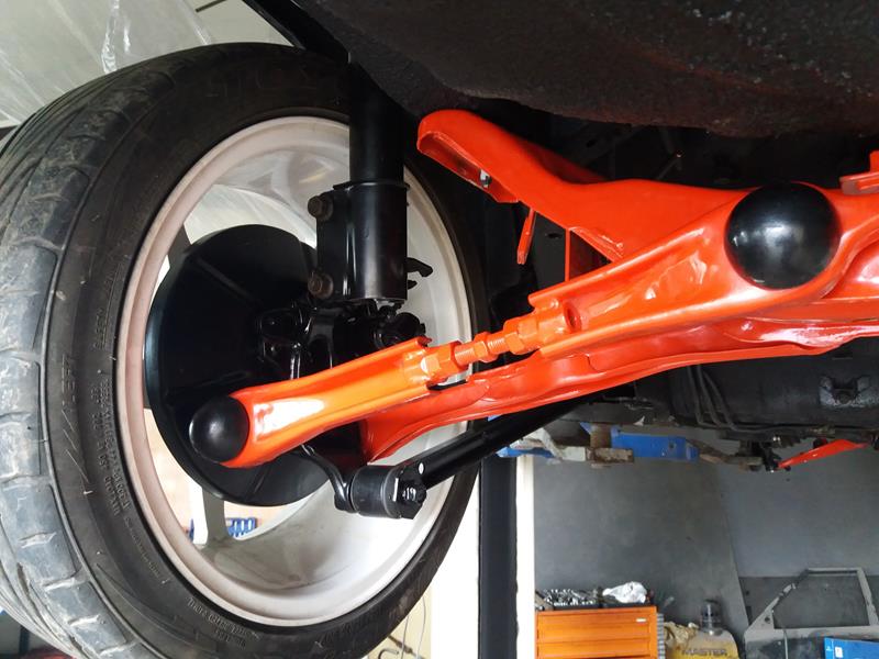

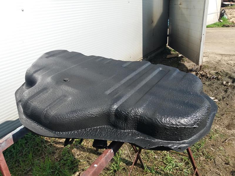

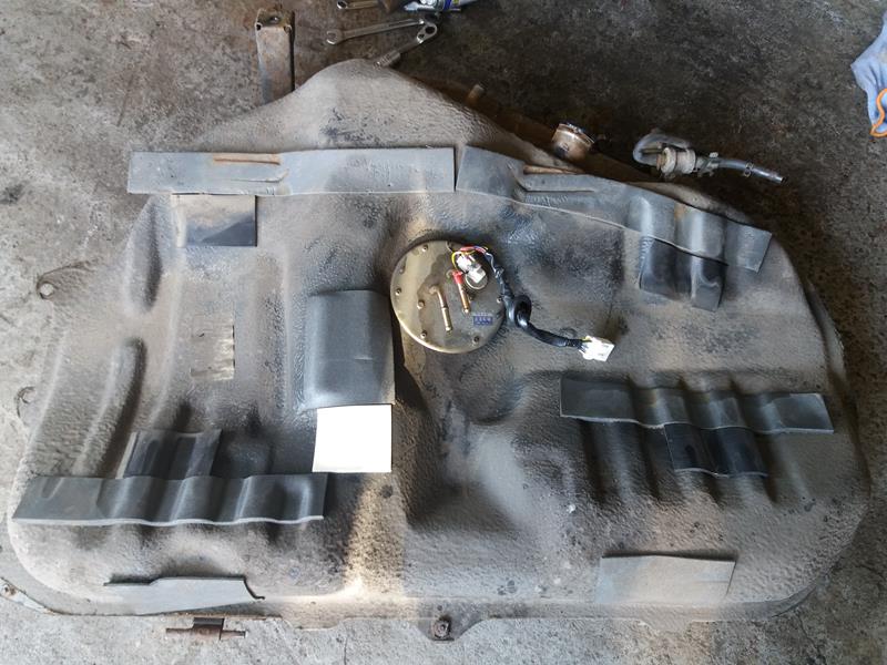

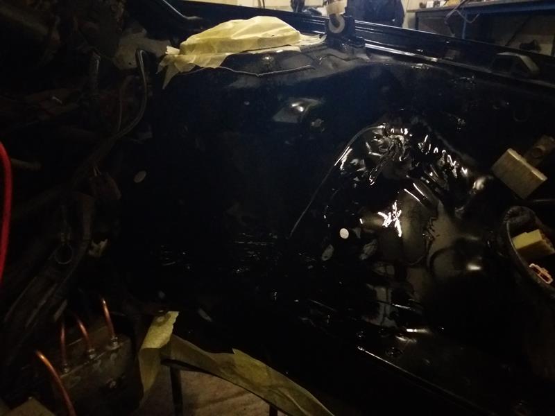

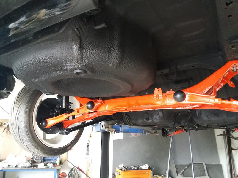

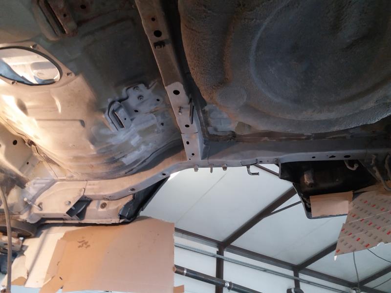

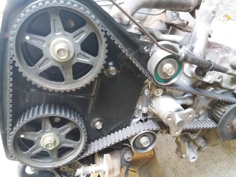

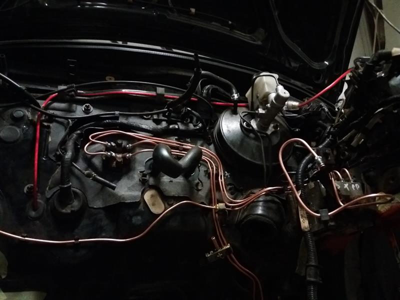

Postprzez seba323f » 10 lip 2017, 12:46
Prace wykonane przy GT :

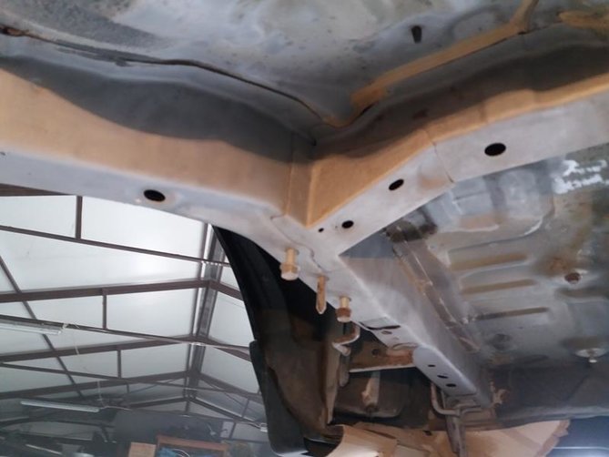

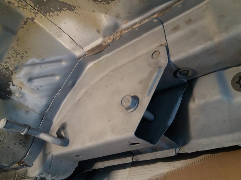

-Rozebrane całe podwozie w celu usunięcia korozji
-Piaskowanie ognisk korozji
-Kilkukrotne zabezpieczenie podkładem epoksydowym novol
-Obfita konserwacja czarnym baranem novol
-Profile zamknięte novol
-Rozwiercone oryginalne zgrzewy na łączeniach kielichów przednich, dorobione blaszki na wzór oryginału.
-Uchwyty zbiornika wypiaskowane polakierowene proszkowo
-Czyszczenie ognisk korozji zbiornika i ponowne zabezpieczenie

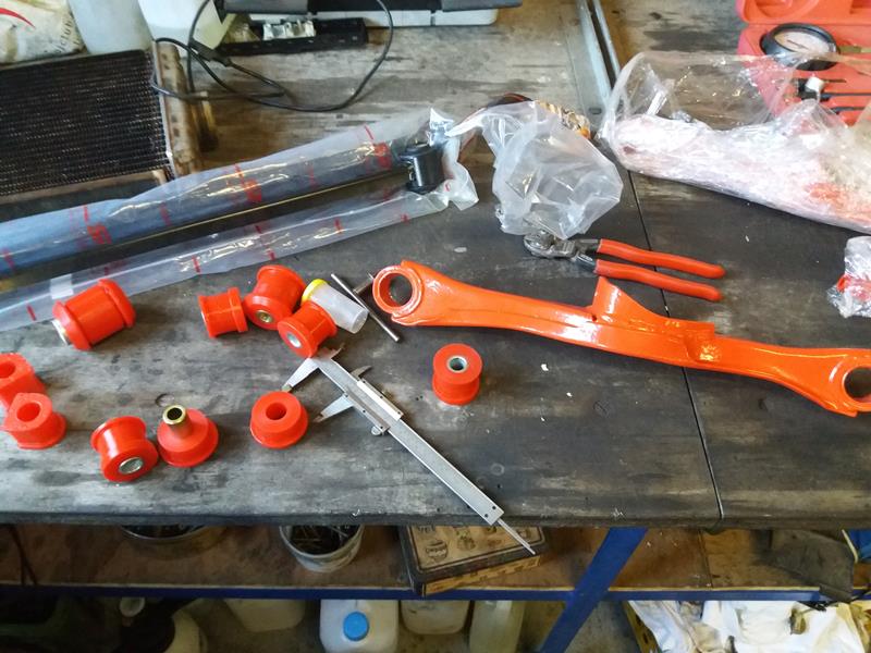

-Wymienione wszystkie wahacze. Wypiaskowane/polakierowane proszkowo (sanki przód, belka tył, stabilizatory)
-Nowy wlew paliwa

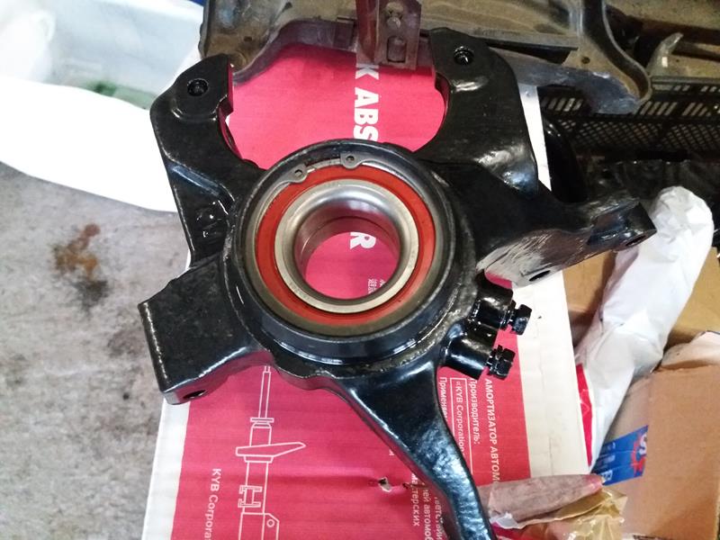

-Piaskowanie/Lakierowanie proszkowe zwrotnic 4x
-Tuleje poliuretan olkusz
-Wymiana piast i łożysk
-Sworznie wahaczy Central Korea
-Końcówki drążków kierowniczych Central Korea
-Łączniki stabilizatorów

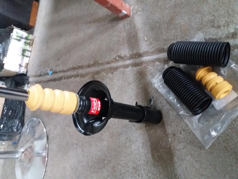

-4x Poduszki amortyzatorów Japan Oem
-Łożyska amortyzatorów KYB
-Osłony i odboje amortyzatorów Sachs
-4x amortyzatory KYB Excel-G
-Sprężyny Eibach Pro-KIT
-Regeneracja zacisków (Piaskowanie, lakierowanie proszkowe, wymiana tłoczków, reperaturek)
-4xKlocki hamulcowe Dokuji/Tył od Probe

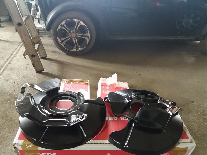

-4x Osłony tarcz hamulcowych Oem Mazda (Polakierowane proszkowo w celu zabezpieczenia przed korozją)
-Nowe przewody hamulcowe
-Nowe przewody Paliwowe w oplocie
-Rozrząd kpl. z pompą Ruvielle
-Sprzęgło Aisin KZ-063
-Uszczelniacze półosi skrzyni biegów OEM
-Uszczelniacze wału OEM
-Reparaturka wysprzęglika OEM
-Wszystkie Poduszki silnika i skrzyni TedGum
-Uszczelnienie misy olejowej na nowe oem księżyce i czarny silikon
-Oleje motul i wszystkie płyny
-Wymiana łożysk altarnatora
Pewnie o kilku zapomniałem ale jest tego naprawdę dużo. ;)
