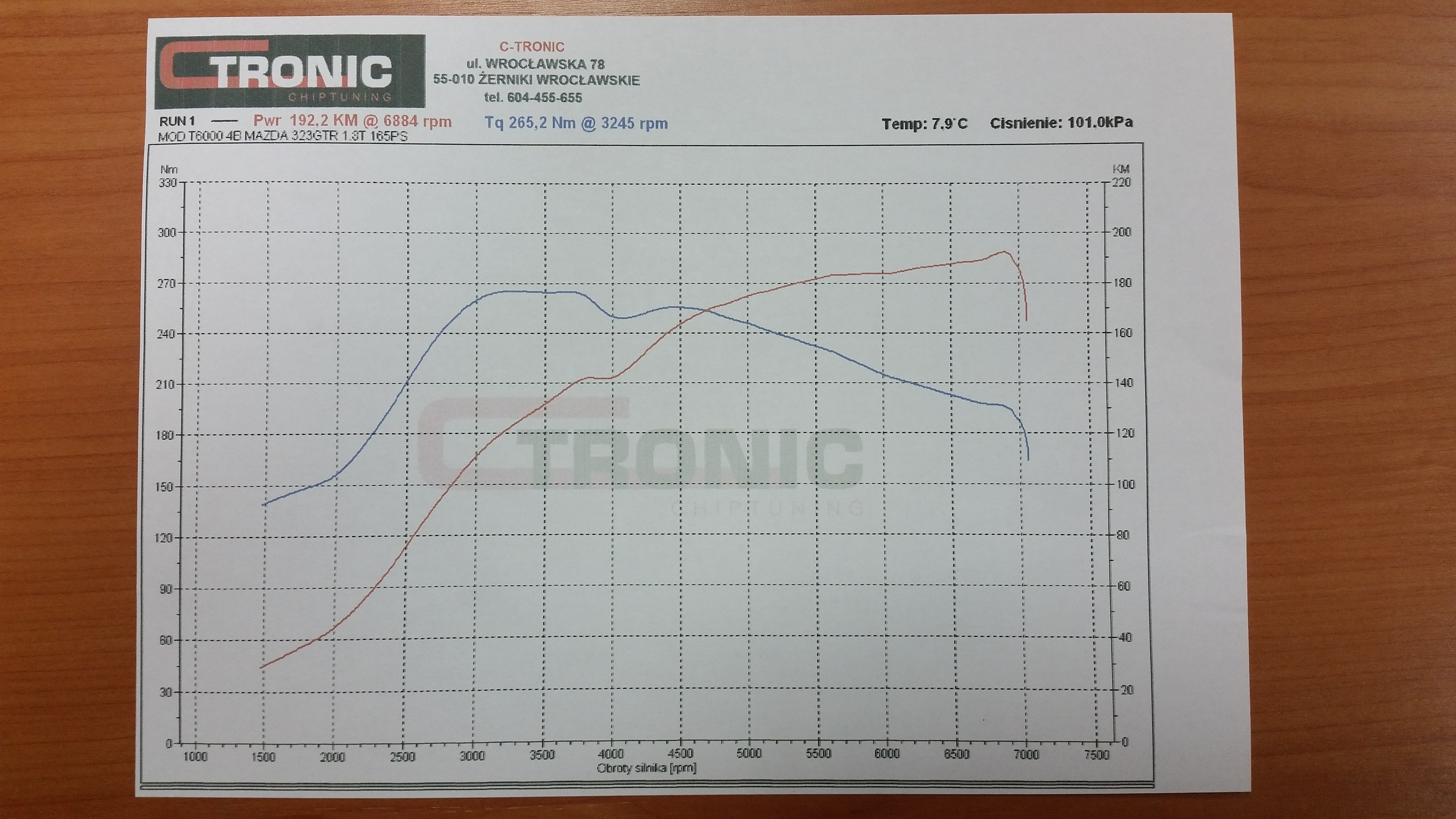

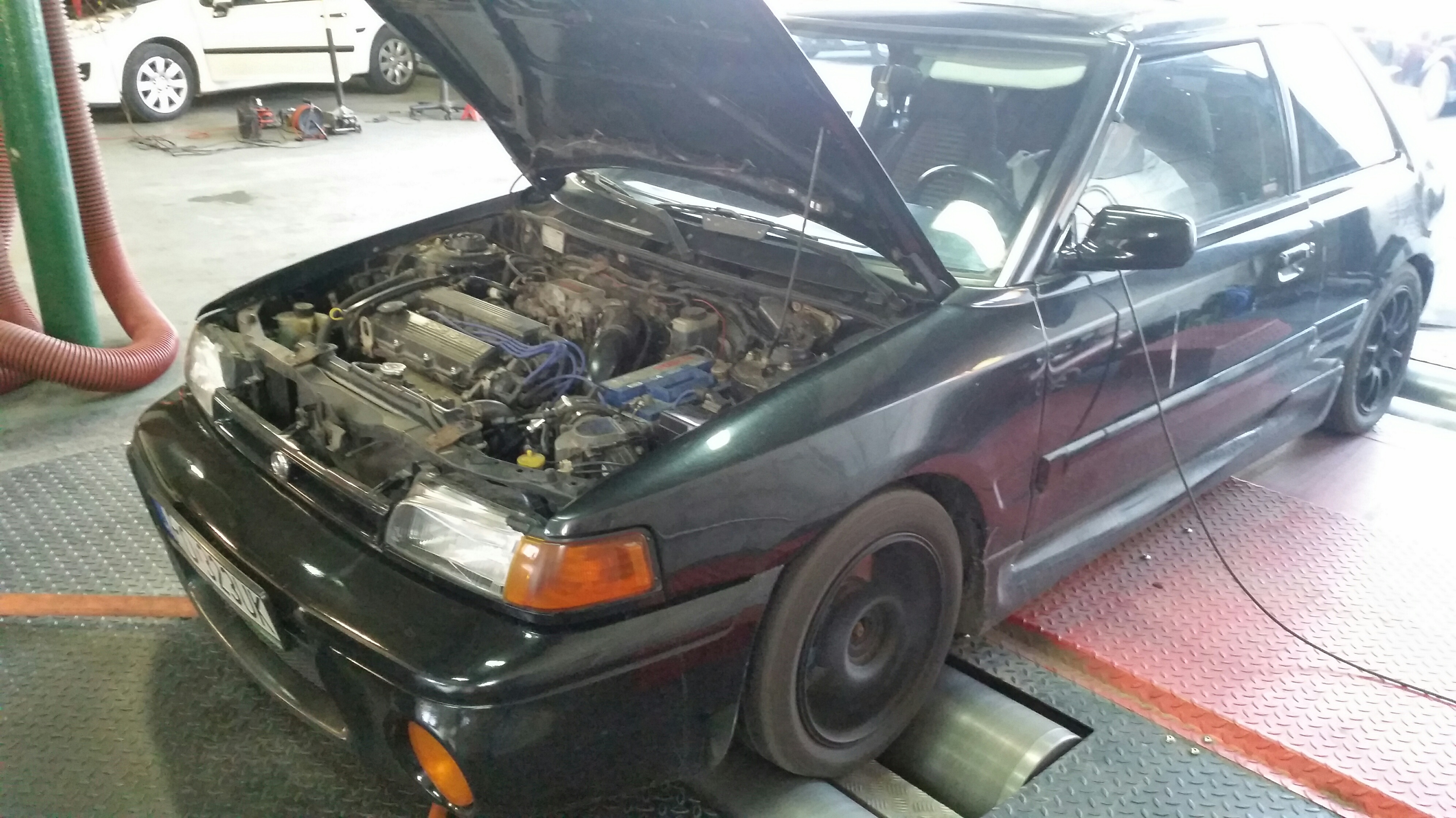

Postprzez DARO MAZDA 323 » 28 sty 2016, 12:32
Jadąc od początku.
U mnie doładowanie seria 0,6 bara . Silnik i turbo zdrowe. Podpieliśmy sondę szerokopasmową i zrobiliśmy koło 30 km . AFR wyszedł na poziomie 12,5 . Zamontowaliśmy MBC firmy Properfect .
I w tych samych warunkach pogodowych na trase. . Seryjnie MBC był ustawiony na 1,0 bar ale auto się dusiło na wyższych obrotach i przeładowywało turbo . Rozkręcone na 0,9 bara było już lepiej ale było za ubogo w paliwo AFR poniżej 12 . Ustawiłem MBC na 0,8 Bara i AFR był na poziomie 12,2 – OK .
Na takim doładowaniu zostało bezpiecznie dla silnika .
Co do hamowni to dzis wieczoram mam jechać więc jak się wszystko uda to jutro wkleję wykres.
Osobiście obstawiam 195 KM .
Jest duża różnica w przyspieszeniu między 0,6 a 0,8 bara . Dupohamownia mówi że jest MEGA.
Wczoraj 1 raz w życiu na 3 biegu przy prędkości 80 km / h wciskając gaz w podłogę auto zamieliło oponami :) ( na suchym aswalcie ) .
Podsumowanie na seryjnym doładowaniu auto jest bogato podlane tak aby nigdy nie brakowało paliwa
( mocy ) . Nie ma nic że mapy sie same adaptują do 0,8 bara . Wszytsko zależy od stanu silnika , pompy paliwa i turbiny. Spokojnie można podniść moc na seryjnym kompie , turbinie i wyryskach do o,85 bara pod warunkiem że wszytsko ładnie się zgra .
Polecam zawsze zmierzyć AFR koszt za pomiar około 50 zł .
Dopisano Cz, 28 stycznia 2016, 16:09:
PIERWSZY POMIAR 192 KM 265 Nm
Dopisano Cz, 28 stycznia 2016, 19:32:
Wydruk z hamowni.
Dopisano Pt, 29 stycznia 2016, 09:37:
Mam też filmik z hamownia ale nuda .
Ogólnie jestem bardzo zadowlony bo auto zapiernicza jak dzikie 192 KK przy wadze 1100 kg daje mega dużo frajdy z jazdy. Zerknijcie na wykres jak Turbo wcześnie wstaje i to robi robotę :)

Postprzez mx-3lover » 29 sty 2016, 10:47
Czekam na prawy, na poprzednim setupie szedł pięknie. Co to za dołki na wykresie? Będzie 250 kunia? :P
