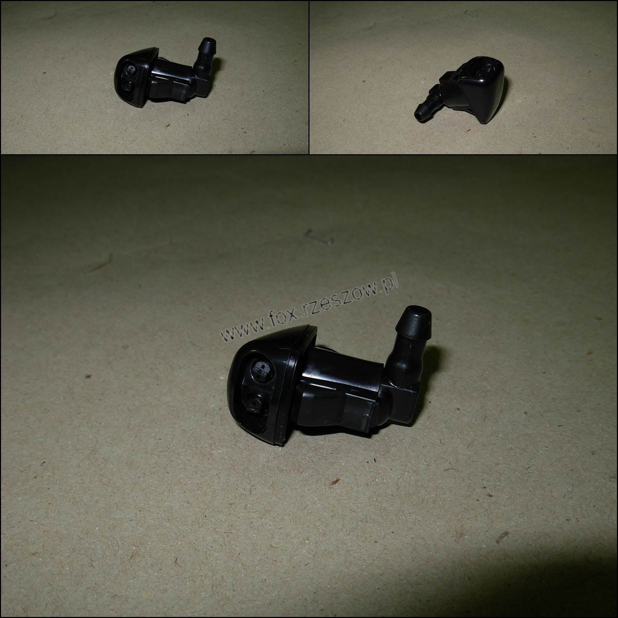

Denerwują mnie już spryskiwacze przedniej szyby, coraz częściej myślę o mgłowych. Poleca ktoś coś.
Myślałem nad czymś takim. W sumie drogo nie wychodzi to
http://allegro.pl/dysza-spryskiwacza-mg ... 05298.html
Co myślicie?

Zostaw te co masz!!!! Do tych mgłowych nasze pompki daja za slabe ciśnienie,po co masz wyparować ze złości <spoko> Zreszta te nie będą pasowac do naszych bo musisz miec takie wejscie na wężyk(foto niżej).Inaczej on sie załamie i nie bedzie lecialo prawie nic!!!!!

Postprzez matthies » 11 sty 2016, 21:26
bzdura totalna to co piszesz Krzysiek. Ja mam założone dysze mgłowe, ale te od CX5 i jest elegancko.
a tak to wygląda:
oczywiście odpowiednia regulacja zajęła trochę czasu, ale ani chwili nie żałowałem tej modyfikacji.

Postprzez WisniaUs » 11 sty 2016, 21:40
Ok,rozumiem dziala i jest super wiec zwracam honor <spoko> Natomiast mi sie to nie spodobalo jak i tez ich wygląd.Przerabialem temat i zrezygnowalem.To Tak jak i z lampami jednym sie podoba a innym wcale <spoko> ;) <spoko>

Postprzez matthies » 11 sty 2016, 21:42
tylko że te na aukcji to nie są od CX5. Dlatego jakieś dzikie i osobiście ten egzemplarz też mi się nie podoba. CX5 siadają elegancko.

Postprzez Danmazda » 11 sty 2016, 21:46
Przemysław też takie założył i z filmiku wygląda że dobrze działa. Też chyba je zmienię bo te co są fabrycznie montowanie to trochę lipa :|

Postprzez marek219 » 11 sty 2016, 22:16
No ja się ogólnie zastanawiam nad mgłowymi, bo lepiej to działa według mnie niż te 8 pojedynczych spryskiwaczy. Takie znalazłem na allegro i ciekawi mnie co to może być.

Danmazda napisał(a):Te oryginalne powyżej 140 dobrze wyją szybę
No właśnie zakładajcie a potem będziecie wracać do ori.Jak tak miałem a miałem ori od cx5 i po 5min zdejmowalem.Ale to przekonacie się na własnej skórze skoro starego Wiśni nie sluchacie ;)
Dopisano 11 sty 2016, 21:29:
marek219 napisał(a):Chętnie też to zobaczę ;p wystarczy jakieś 120-130 ;p
Nie ma na co! leci jak z konewki a nie z dyszy mgłowej,mowie że za słaba pompka.MirasM6 ma odemnie te cx5 bo myślałem że moja USA coś ma nie tak ale u niego też bryndza.Zapytajcie Mirka ;)
Widzę u siebie w dwóch nowych mazdach jak pryskaja mgłowe a wy dalej swoje jak ja sam widzę o co kaman!!!!! To jest nie roznica ale przepasc.Ale Polak zawsze mądry po szkodzie hhehee

Postprzez Przemysław » 12 sty 2016, 10:30
Danmazda napisał(a):Przemysław też takie założył i z filmiku wygląda że dobrze działa.
Widzę, ze ktoś mnie woła. Mam spryskiwacze od CX-5 już 2 lata i złego słowa nie mogę o nich powiedzieć. Jak muszę spryskać szybę przy wyższych prędkościach to zużywam trochę więcej płynu. Mr_Bartek też ma i chyba nie narzeka.

Postprzez makmarc » 12 sty 2016, 14:25
Ja też miałem w swojej i wszystko było ok, na początku trzeba było je tylko ustawić i przetestować, potem się "rozchodziły".

Postprzez MIRAS M6 » 12 sty 2016, 18:23
No niestety u mnie też jest Lipton ale pan Miodny jak za niedługo będzie u mnie to myślę że poprawi i te niedoskonałości. Przynajmniej moja pompka daje za niskie ciśnienie i musiałaby być taka jak do xenonów i wtedy jest.ok

Postprzez WisniaUs » 12 sty 2016, 22:06
matthies napisał(a):serio był różne pompki dla wersji z xenonami i bez?
Nooo tak przez to mowie że mi mgłowe nie robią bo ja nie mam w GG spryskow lamp bo to A-spec. Dlatego pompka za slaba u mnie.

Postprzez xRafalx » 12 sty 2016, 22:59
Ktoś tu głupoty opowiada :) Pompki do szyb są w każdym modelu jednakowe, nie ma rozróżnienia czy jest ksenon czy nie :) Gdy jest ksenon jest dokładana kolejna pompka, wysokociśnieniowa :)

Postprzez MIRAS M6 » 13 sty 2016, 00:15
No przecież piszę że musiałaby być taka jak do xenonów a nie że są inne w wersji z xenonem a inne w wersji bez niego.Tak jak Rafal pisze ze z xenonem jest dołożona druga o wyższym ciśnieniu.
