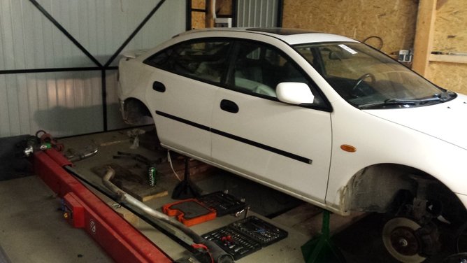

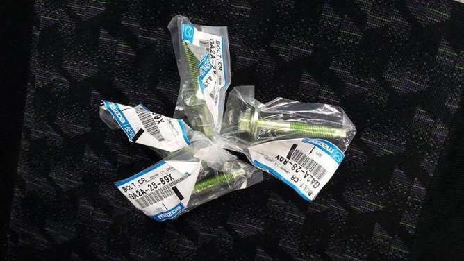

Tak więc chciałem pokazać Wam moją Mazde 323f BA 2.0 v6 KF 96r. Mazda była sprowadzona z Niemiec w 2012 roku i do początku roku 2015 posiadała jednego właściciela który jest zalogowany na forum jako Marcinnv6. Posiadam ją od stycznia 2015r. Ogólnie jest utrzymana w oryginalnym stanie, z pełnym pakietem GT no i jest Vałką za którą rozglądałem się już od pewnego czasu. Na wyposażeniu posiada 4 elektryczne szyby, szyberdach, elektryczne podgrzewane lusterka, pełen pakiet Gt, dwie poduszki, abs. Stan blacharki bdb. Do wymiany odrazu miałem mocowanie amortyzatora tył, i łożyska przód, no i zapłacić ubezpieczenie, zrobić przegląd. Tak więc kikla fotek :)

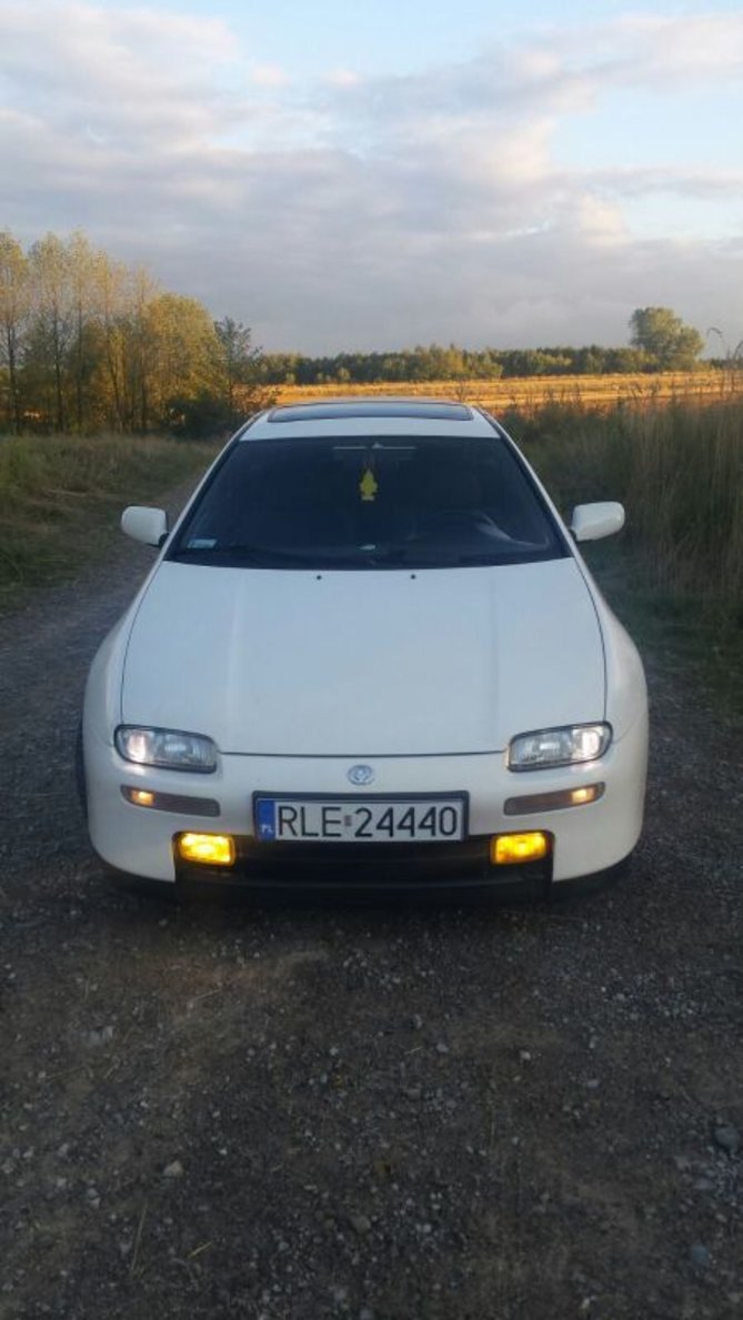

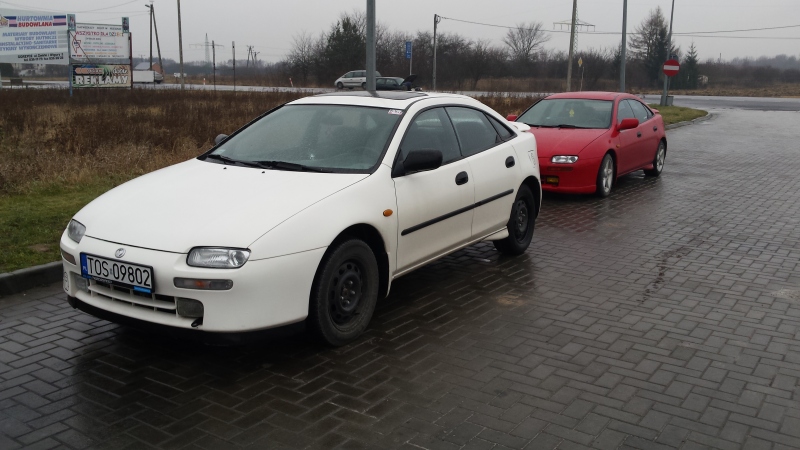

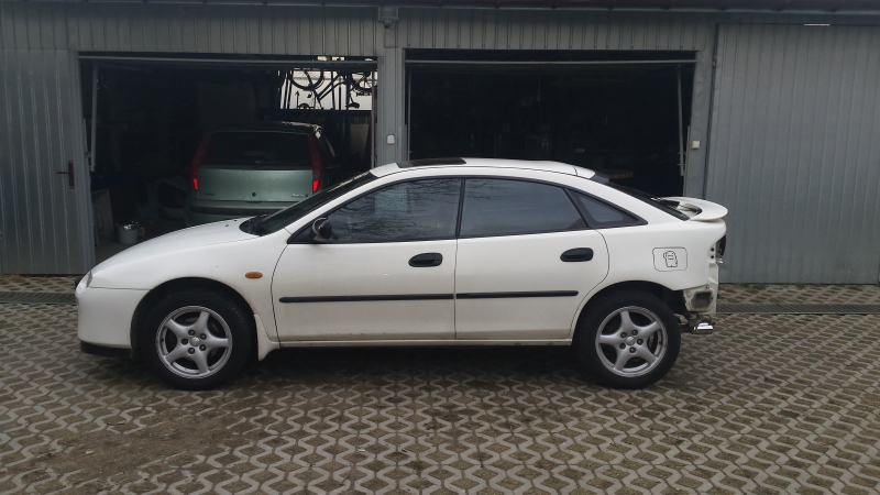

Foto z powrotu do domu w tle była czerwona 1.8 :)

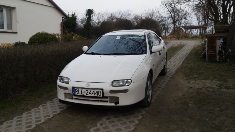

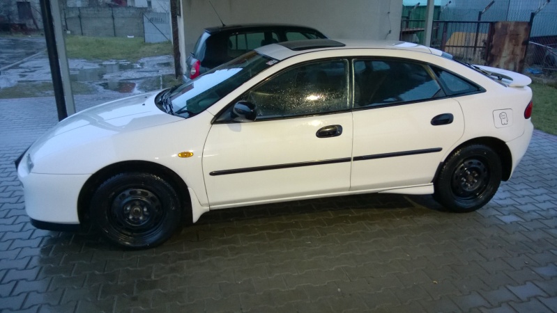

Fotka z kupna od poprzedniego właściciela

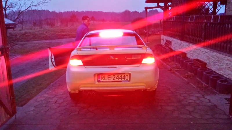

Naprawiony stop w tylnej blendzie który niedziałał i był zamalowany czarną farbą ;/

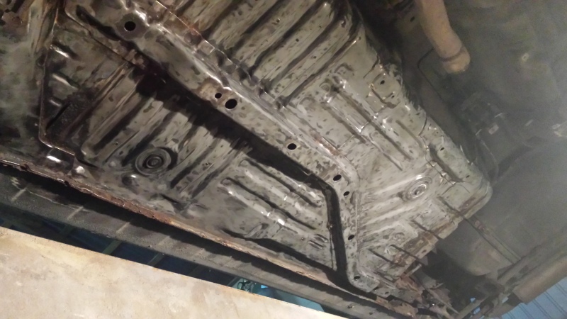

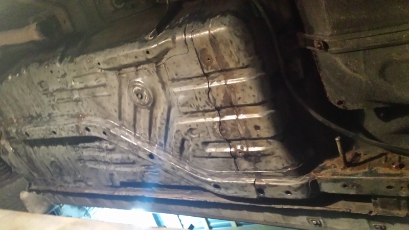

No i robimy dalszy przegląd na start przygotowanie do konserwacji. Od str kierowcy na podłodze stała woda, ponieważ przeciekała przednia szyba ;/

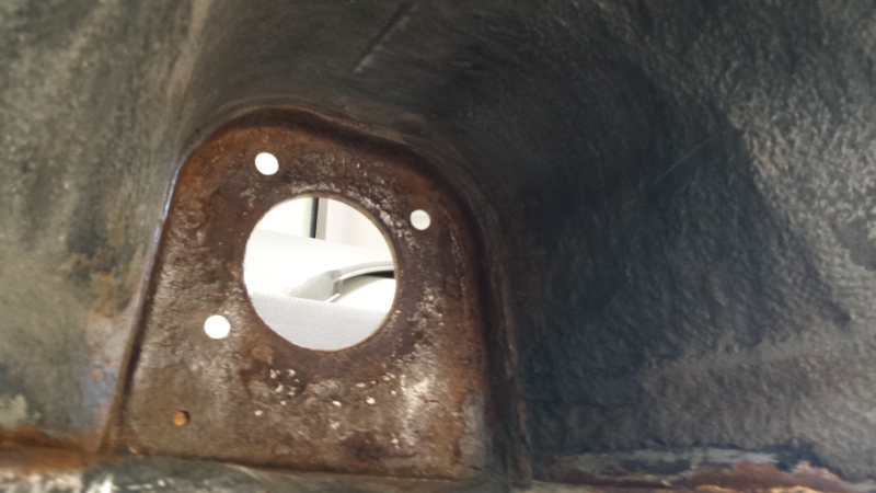

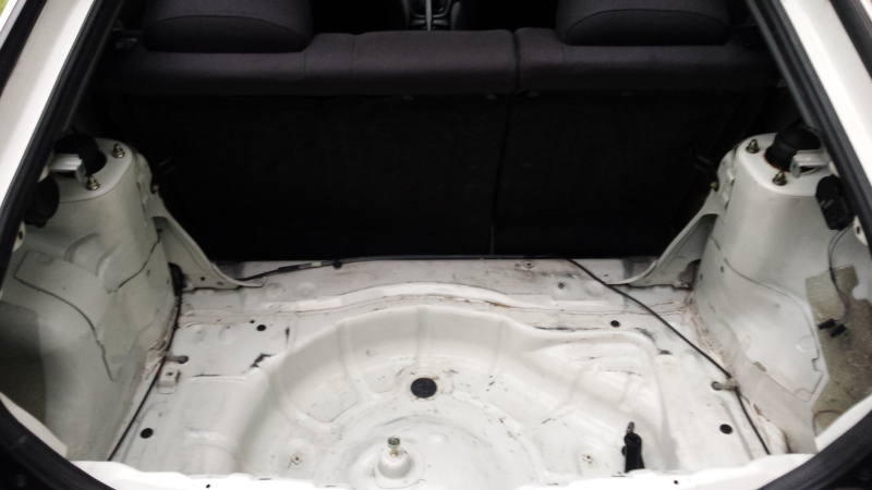

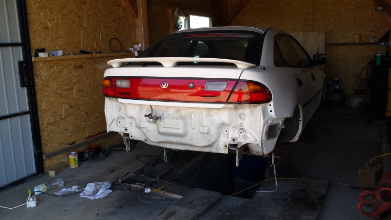

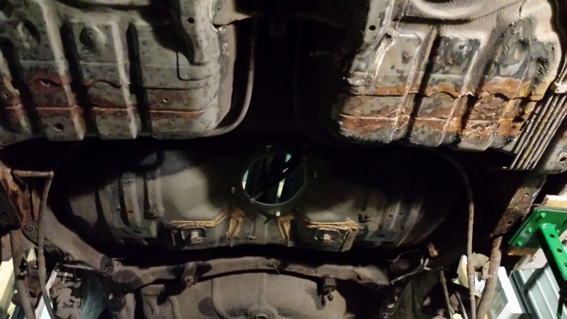

Bagażnik i kielichy

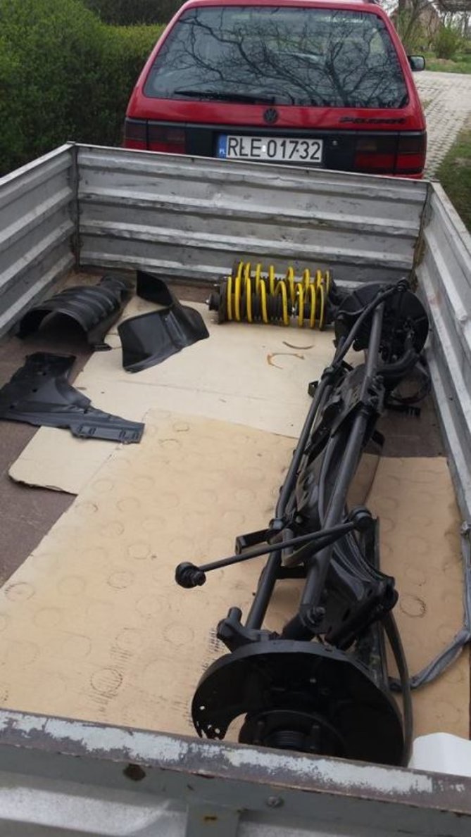

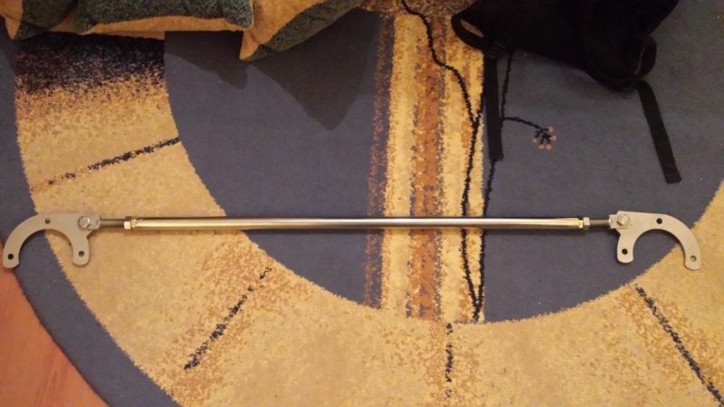

W między czasie wpadły ori alu GT, podkładka pod tablice rejestracyjną i tylna rozpórka.

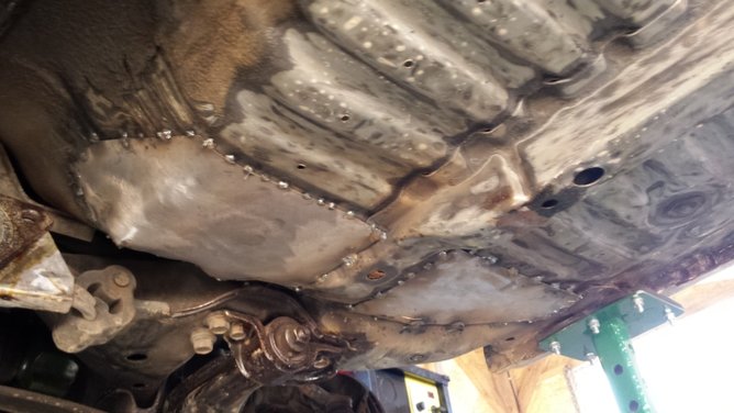

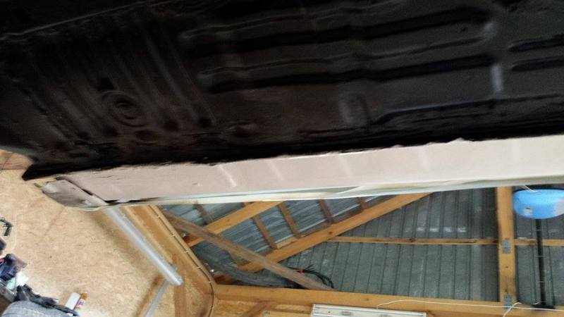

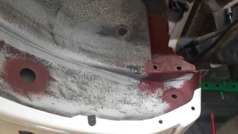

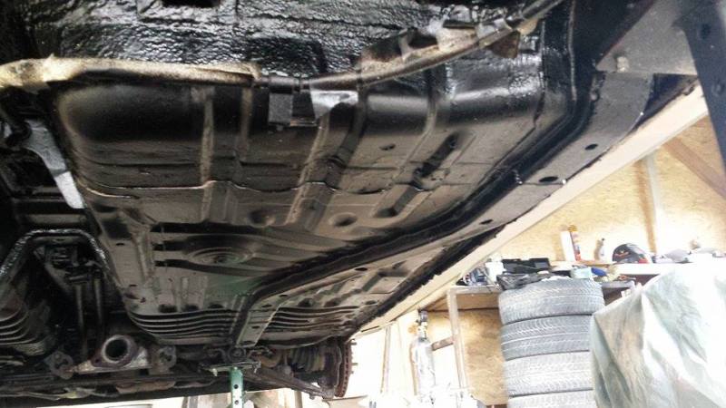

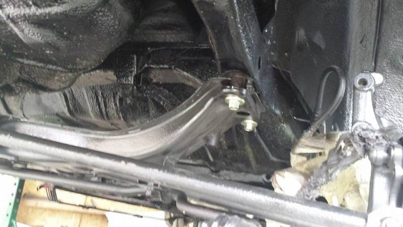

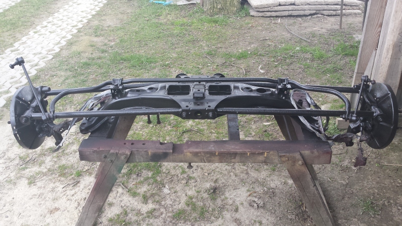

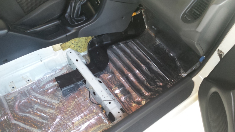

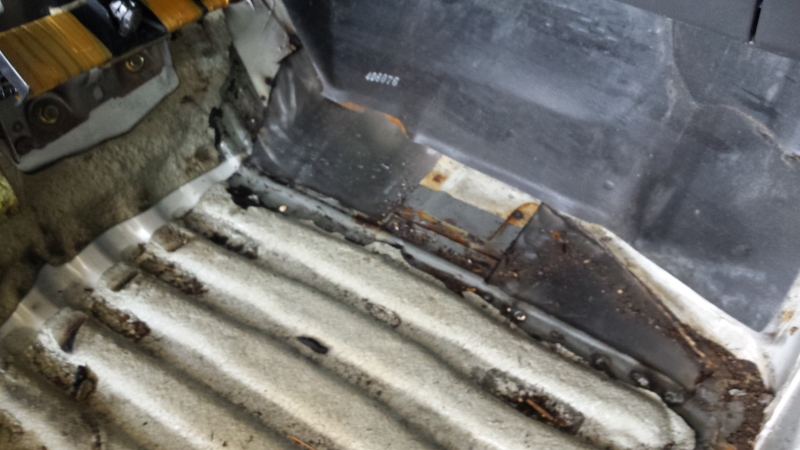

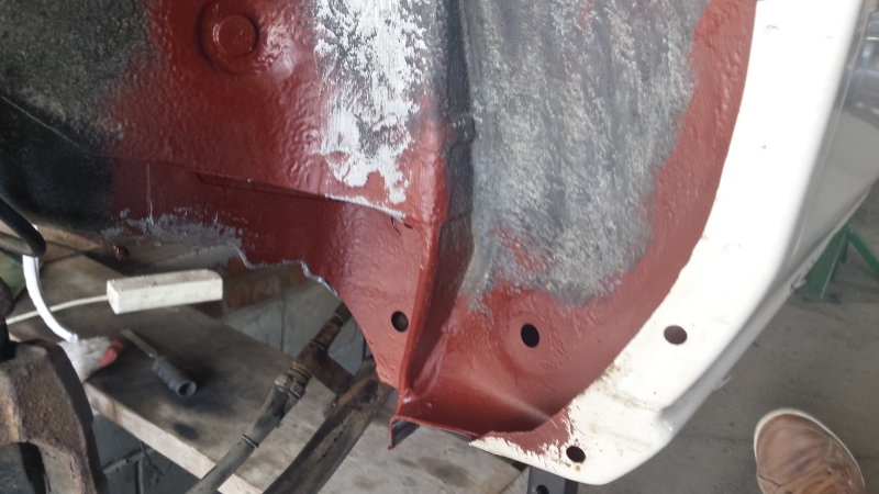

Czyszczenie podłogi do konserwacji

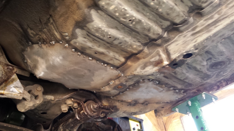

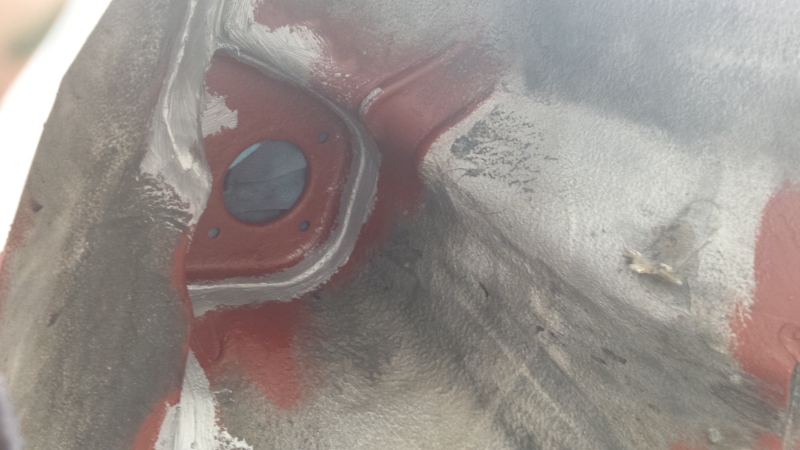

Pierwsze spawunki:

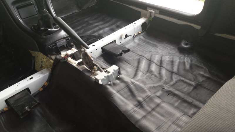

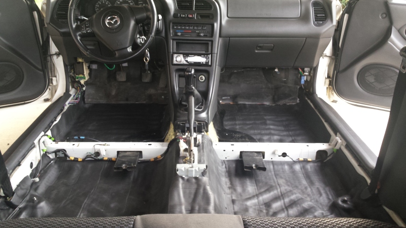

Wygłuszeenie podłogi. To tak w skrócie z konserwacji :)

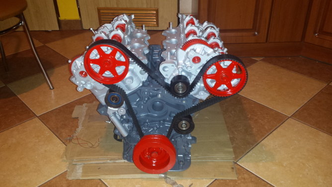

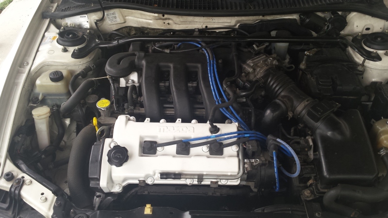

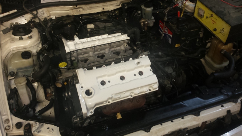

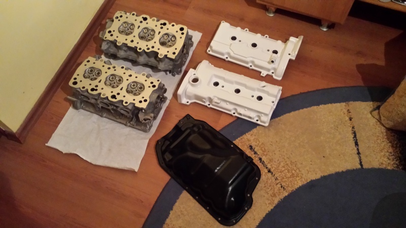

Silnik niestety brał olej, oczywiście wiedziałem to przy kupnie także trzeba było go prześwietlić :P
Zregenerowane głowice, pomalowane proszkowo pokrywy i miska.
Remont silnika zakończony powodzeniem, nie będę się rozpisywał, co zrobione, bo to długa lista.

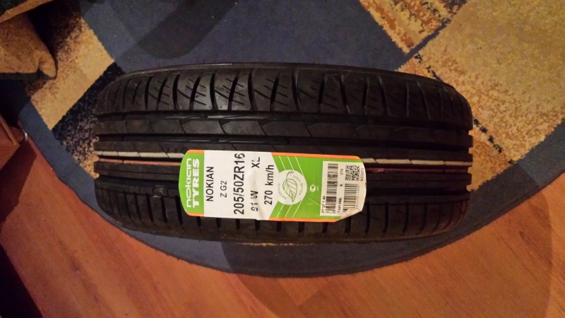

Zakupione nowe opony Nokian ZG2

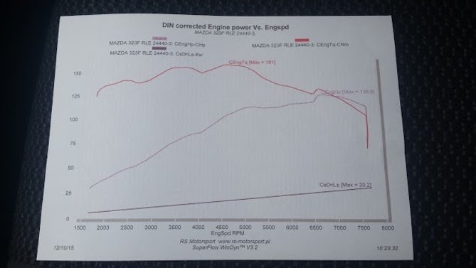

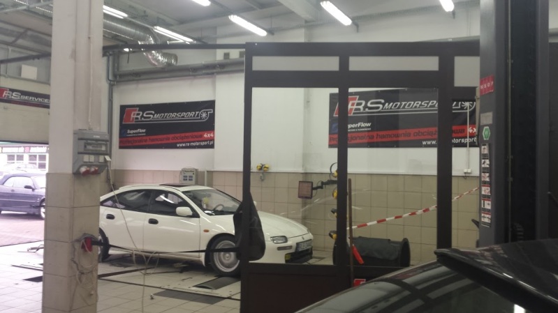

Po dotarciu Mazda odwiedziła hamownie RS Motorsport koło Rzeszowa.
126.9 KM i 161 Nm na seryjnym wydechu, gość powiedział że na pewno coś trzyma kat. W planie teraz kolektory 6 2 1 i przelot 2 lub 2.5 cala. Przerobienie dolotu lub zmiana tylko filtra na K&N.

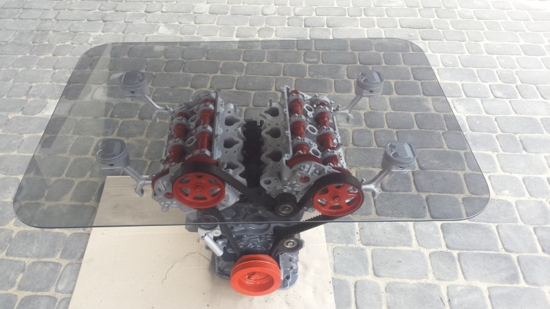

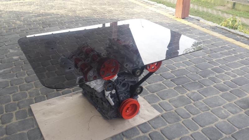

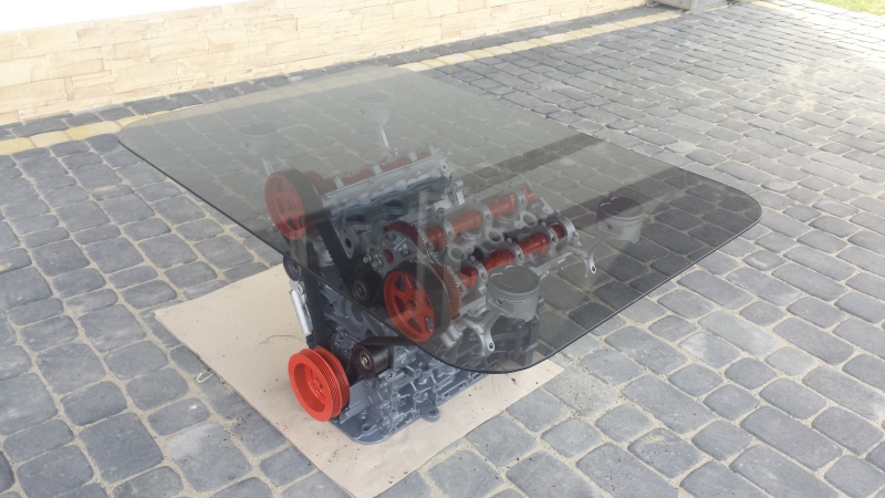

A tutaj mebelek do pokoju :)
Również było przy nim trochę zajęcia, ale cieszy :)

Bardzo dobra robota z tą konserwacja podłogi :)

Pięknie zrobiona konserwacja :)

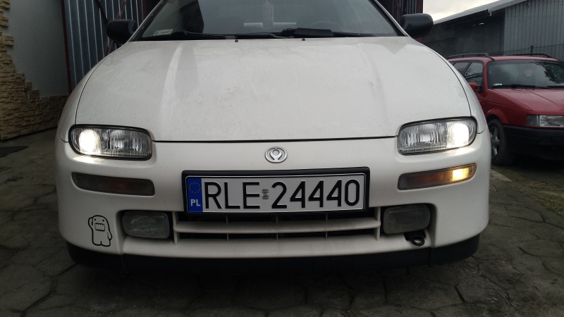

Masz tutaj podkładke za 110zł od kolegi Yoha z 323-klubu :) Szczegół a cieszy rejestracje przymocowałem na taśmie dwustronnej trzyma się super.

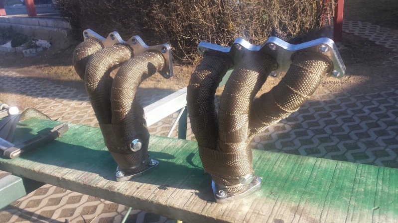

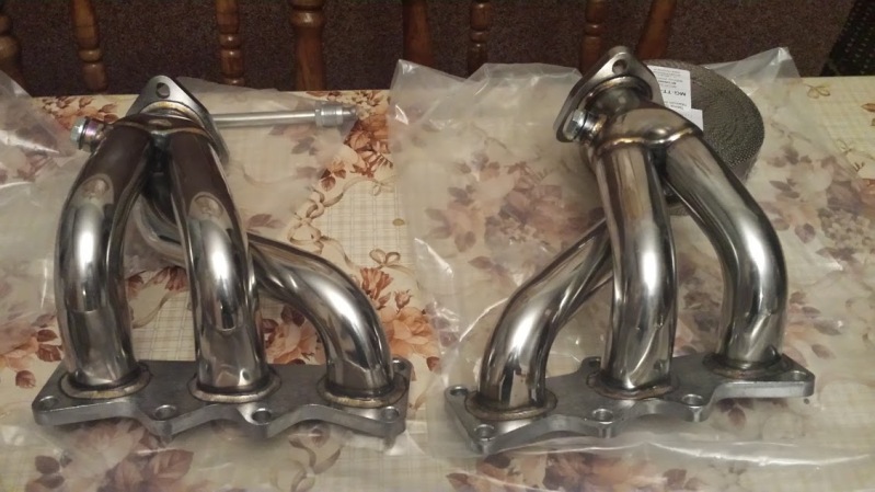

Postprzez Adamus1612 » 10 lut 2016, 15:35

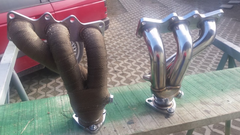

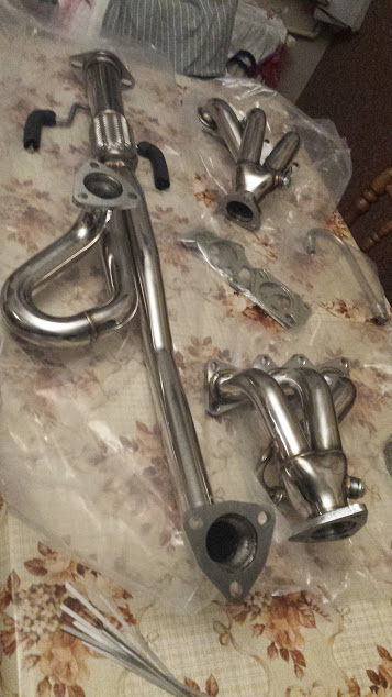

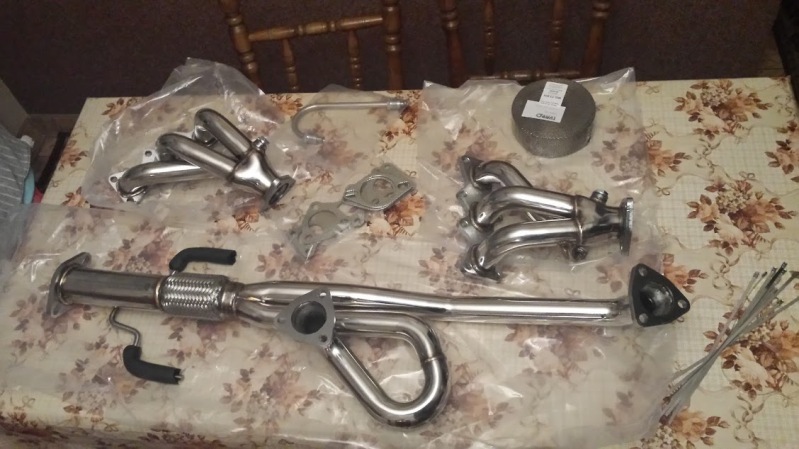

Z nowości kolektory 6-2-1 czekają na montaż :) reszta wydechu do skompletowania.

Postprzez mx-3lover » 10 lut 2016, 16:22
Gdzie kupiłeś to żelastwo i za ile? Szkoda, że to nic nie daje poza dźwiękiem... <oczy>

Postprzez Adamus1612 » 10 lut 2016, 17:47
Mtuning Rzeszów 850zł, ja wiem czy tak nic nie daje powiem CI jak pojade na hamownie :)

Postprzez rafał88 » 10 lut 2016, 20:09
mx-3lover napisał(a):Gdzie kupiłeś to żelastwo i za ile? Szkoda, że to nic nie daje poza dźwiękiem... <oczy>
Ojjj mylisz sie i to bardzo.. A szczegolnie w porownaniu do seryjnych kolektorow to bedzie rownica, a podjerzewam , ze hamownaia jesscze bedzie Adamie ?? :>

Postprzez rafał88 » 10 lut 2016, 20:45
Napewno dzadzą oczekiwany efekt ;) Seria to smiech na sali <rotfl>

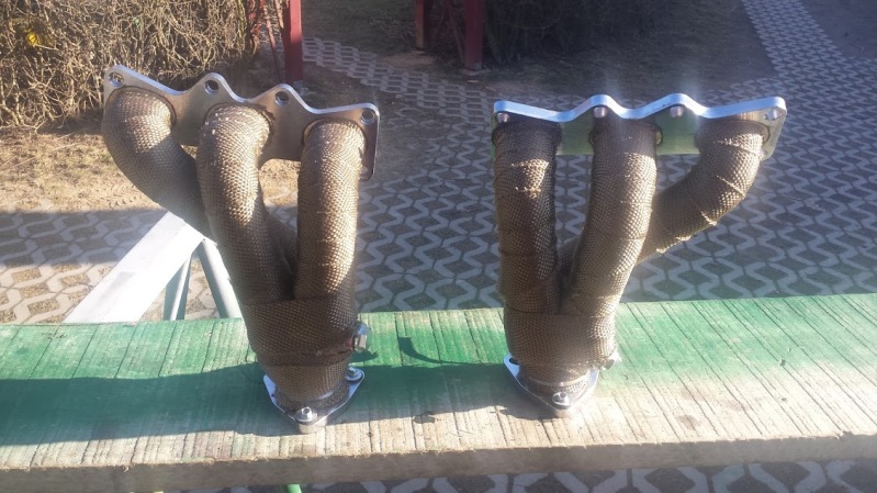

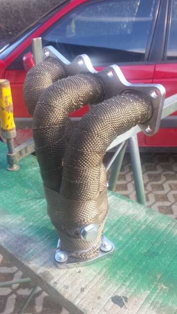

Postprzez Adamus1612 » 12 lut 2016, 15:34
Kolektory owinięte i gotowe do założenia :)
Myślę że wyszło nienajgorzej, jak na pierwsze owijanie :)
