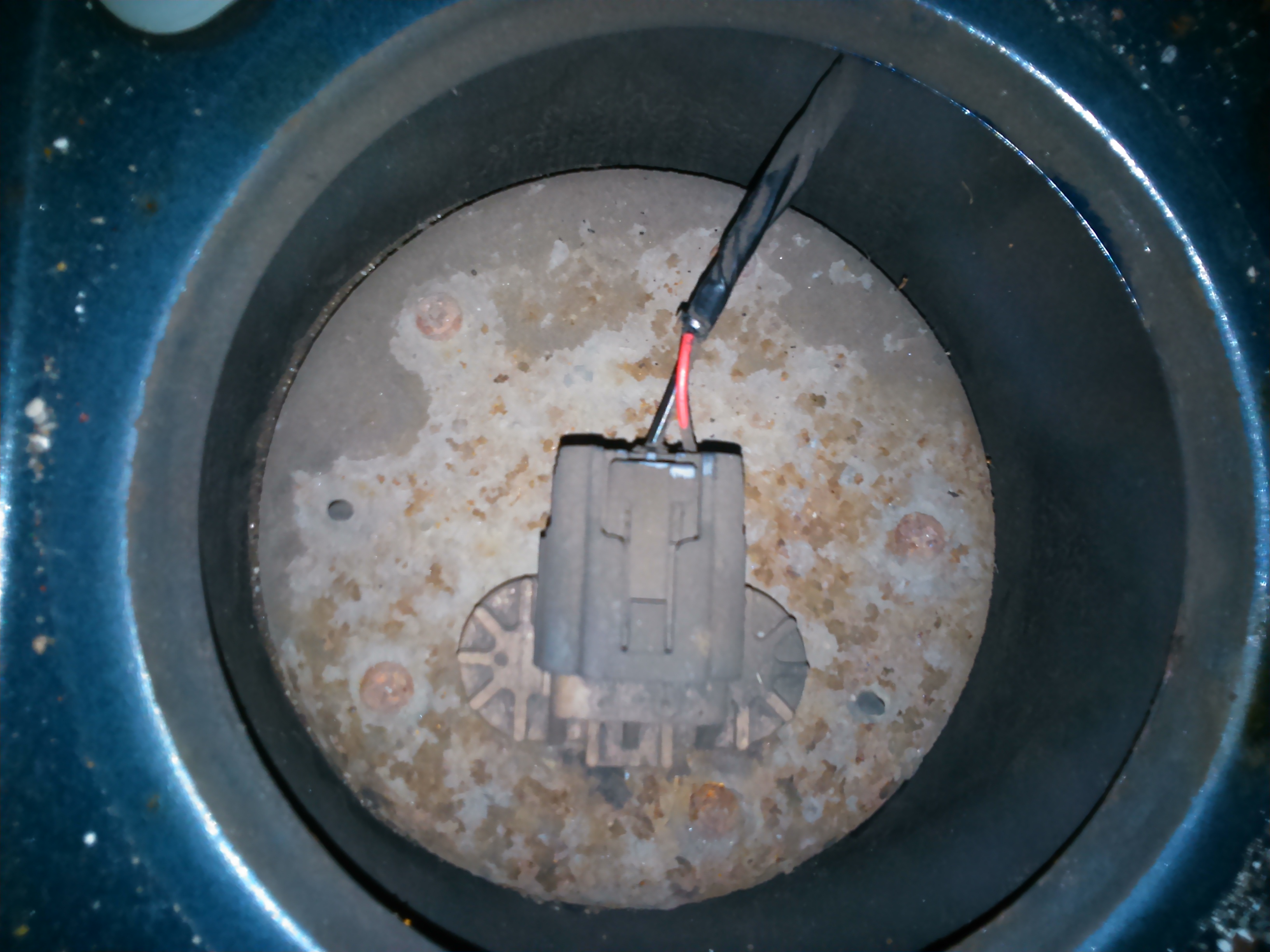

    Pierwsza Mazda i pierwszy post po pierwszym problemie...już naświetlam...kupiłem miesiąc temu Xed'a 9 z zawieszony wskaźnikiem poziomu paliwa. Myślałem, że pływak lub wskaźnik...otwieram pokrywkę pod kanapa, a tam wszystkie przewody luzem....
    Pytanie i prośba jest taka...Czy jest ktoś w stanie podnieś kanapę odkręcić pokrywę i powiedzieć mi jak macie podłączone oba pływaki do kostki na owej pokrywie?
    Z góry dzięki za pomoc.

    Postprzez niedzwiadek833 » 11 sty 2016, 11:05
    0013[1].jpg[/attachment]

    Postprzez ProboszczV6 » 11 sty 2016, 15:04
    wtyczki są idiotodporne, nie da się ich podłączyć odwrotnie, czujniki są dwa, dostęp do nich jest pod kanapą tylną. Żeby całość pięknie działała oba muszą być podłączone, o ile dobrze pamiętam jest to układ szeregowy więc odłączenie któregokolwiek czujnika powoduje przerwę i wskaźnik staje w miejscu..

    Postprzez Gracek&Aga » 11 sty 2016, 17:20
    Fakt wtyczki nie da rady podłączyć źle, tylko że przy dolnym pływaku wtyczka jest, a przy górnym mam dwa luźne tabelki.... dlatego taki temat.
    Dzięki napisze czy wskazówka ruszyła.
