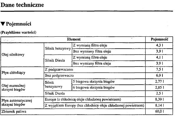

Jak byłem u Jaksy to usłyszałem, że zalewają 4 litry – tak żeby dłużej pojezdzić. W tych autach w cyklu miejskim szybko przybywa oleju i podobno wszyskim tak zalewają. Trochę mnie to zdziwiło, bo olej jak się rozcieńczy będzie mial inne właściwości.
jzk
edit:
tak, żeby nie dopisywać nowej odpowiedzi. Przy okazji sprawdziłem. Do silników diesla według instrukcji wchodzi 4,1l – wiec jeżeli zaleją 4 wszystko jest ok. Pomiędzy L i F na miarce jest 0,6 litra.
skan z instrukcji

jezeli to prawda, to dopuszczaja dodatkowe rozrzedzenie oleju... co grozi rozbieganiem silnika... wiec nie chce mi sie wierzyc w to... :|

dzieki bo ja pytalem w slepie z czesiami do sam japonskich i powiedzieli mi 4,3 l???? wiec niewie]

prawda to, też miałem zalane u Jaksy do poziomu LOW, z informacją że tak zalecają na szkoleniach dla ASO. Byłem w ASO i powiedzieli, że pierwsze słyszą i oni leją do FULL.
Jak wam wlewają w ASO? Do LOW czy FULL?

Ja sam sobie wymieniam olej i zawsze leję na FULL. I od wymiany do wymiany "poziom oleju" nigdy nie poszedł wyżej jak na połowę dodatkowej skali.

Na wymianę około 4 – 4,1 litra oleju
