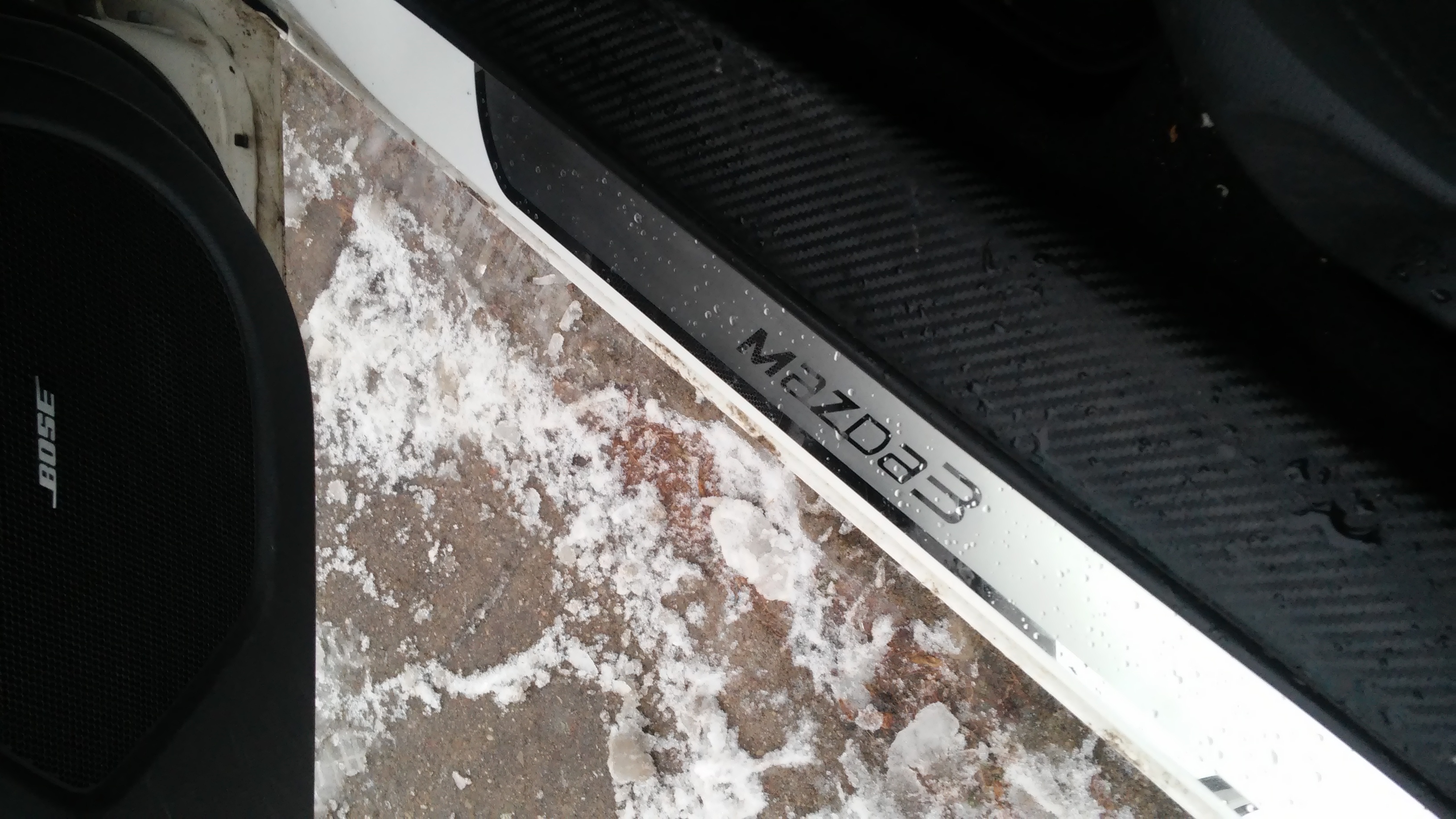

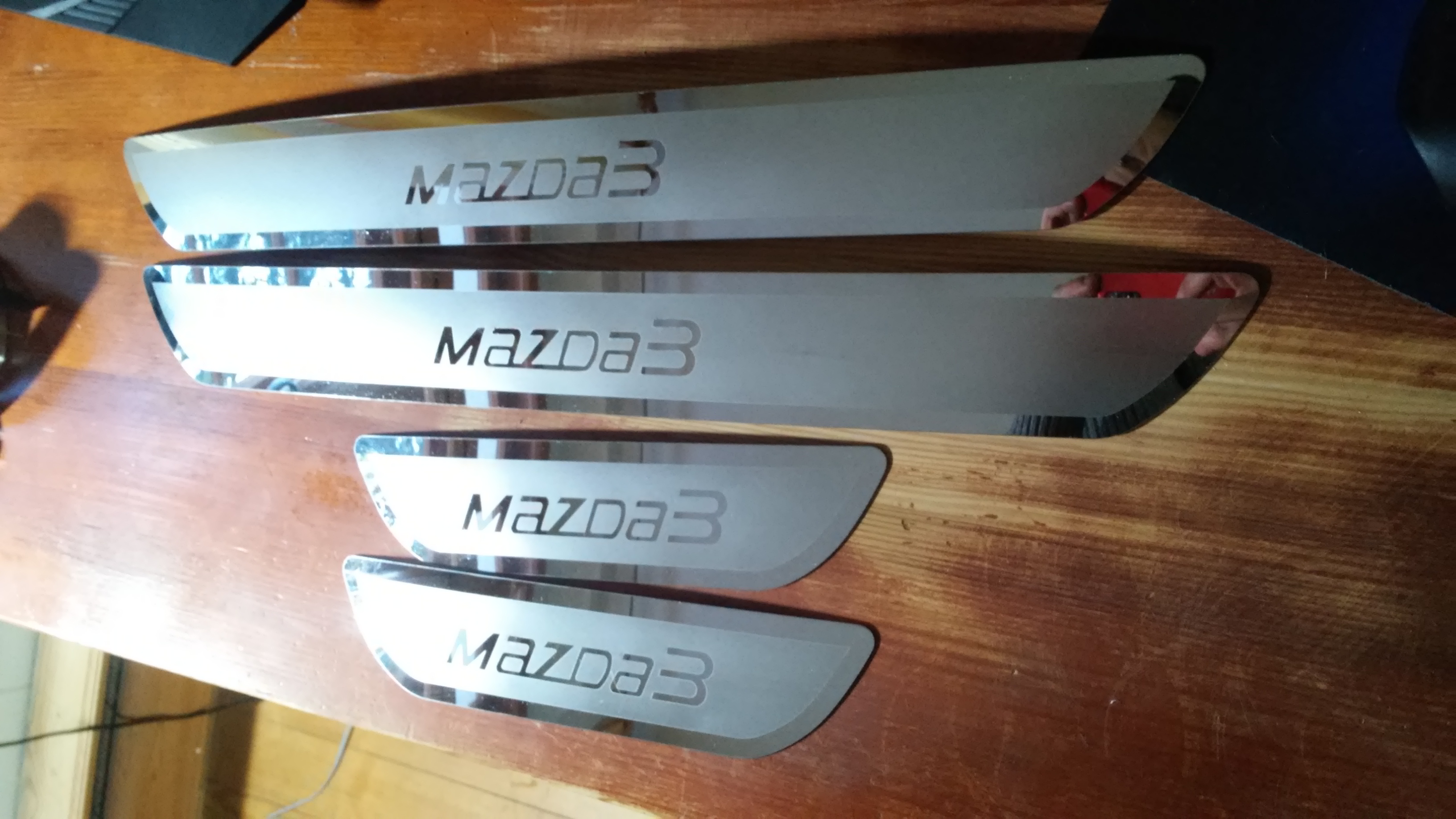

Postprzez Zagłoba » 8 sty 2016, 15:13
Mzd3 2.0 165km nie idzie jak przecinak, 2.0 120km tym bardziej... to są słabe samochody. A co do twojego problemu to taka blokada nie występuje ( pisałem nawet w tej sprawie z Mazda Polska ) , po prostu silnik Ci się dotarł. Miłego dnia
Dopisano 8 sty 2016, 17:28:
Ps. nowe progi zawitały:)

Postprzez lokumajka » 8 sty 2016, 17:45
Hej.Ale rewelacyjne te progi.Gdzie kupiłeś bo to chyba nie ori.Pozdro :)

Postprzez Zagłoba » 8 sty 2016, 18:12
Dzięki :)
Też mi się podobają i sprawiają wrażenie bardzo solidnych :)
Generalnie przyjmuje zamówienia na te progi, czas oczekiwania to 2 tygodnie, cena 300zł/komplet ( moim zdaniem są lepsze niż te za 900 z ASO ), zrobione ze stali nierdzewnej ( matowy środek, ranty polerowane, logo wypalane laserem ) – ktoś zainteresowany ? Pzdr
Aha – są mocowane od spodu, na taśmę 3M

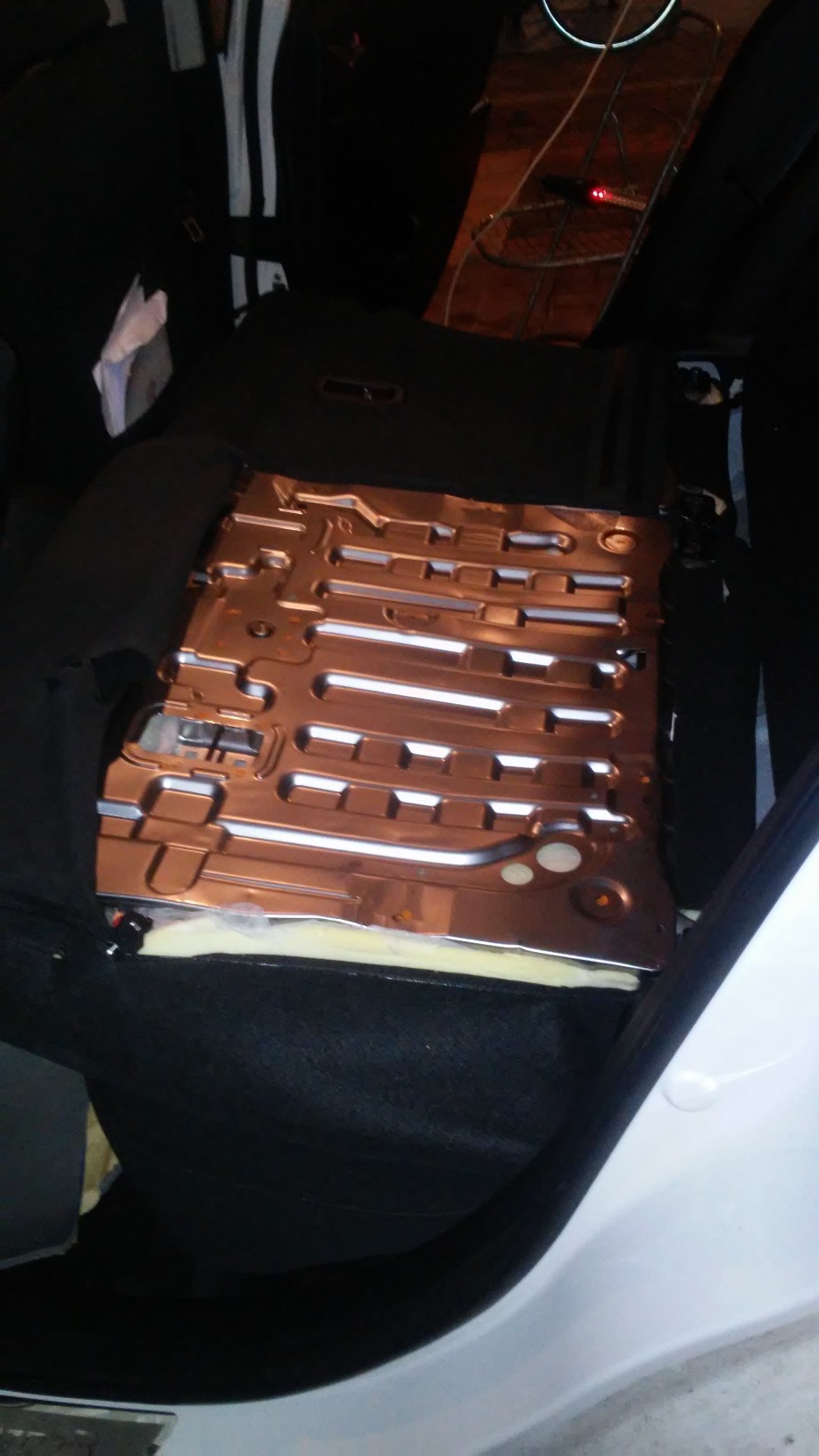

Dopisano 30 sty 2016, 10:51:

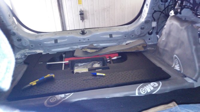

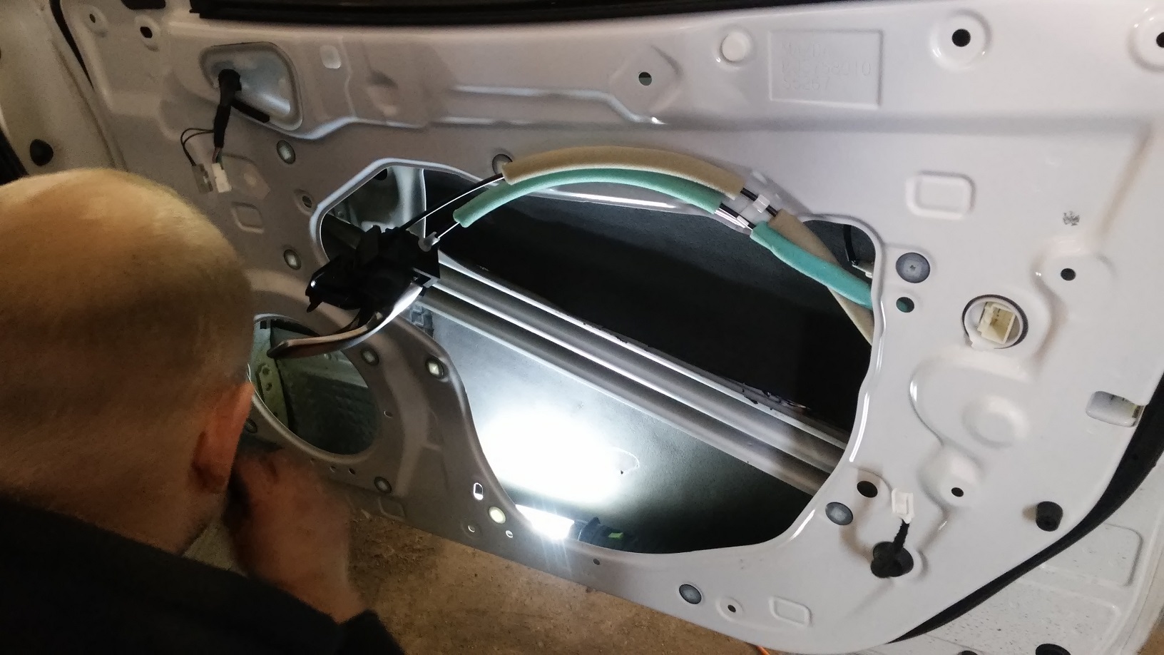

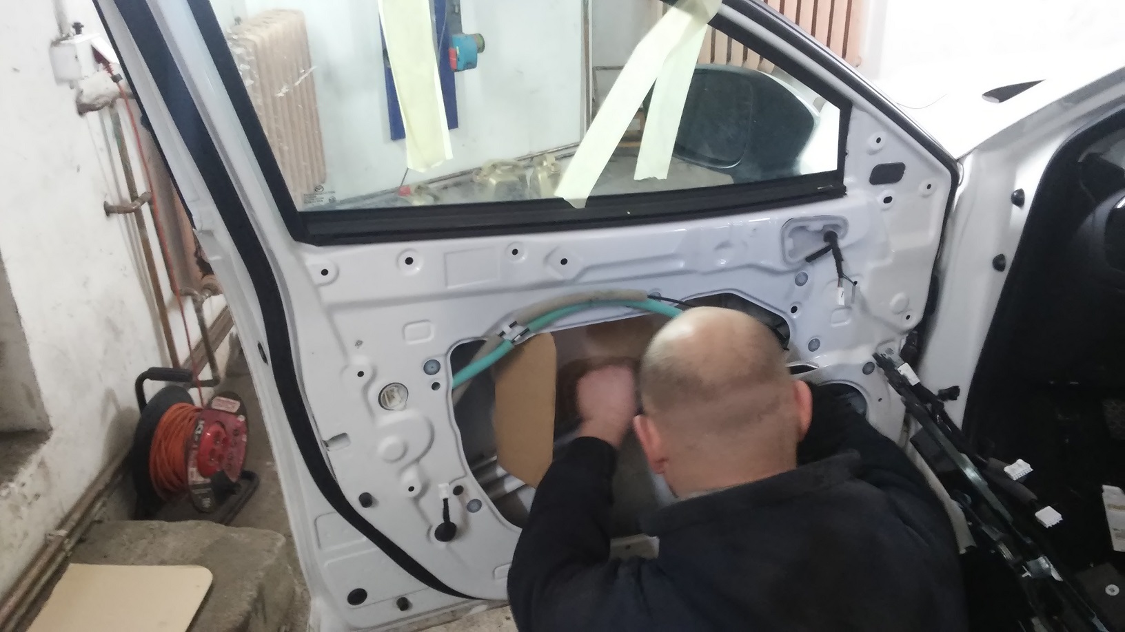

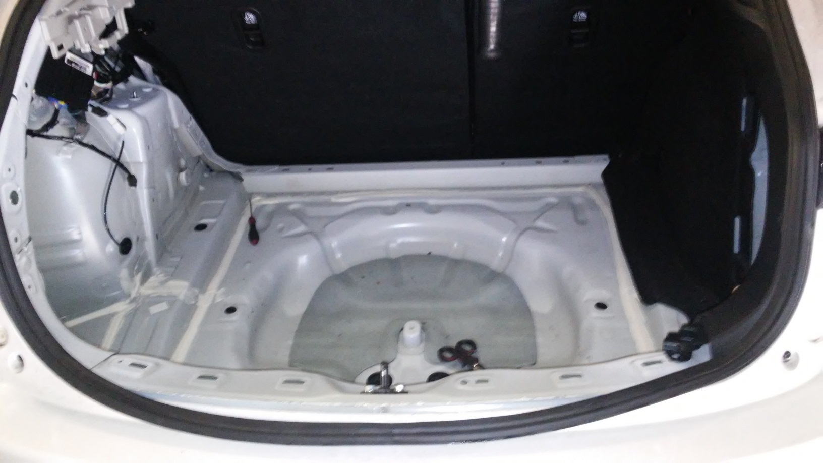

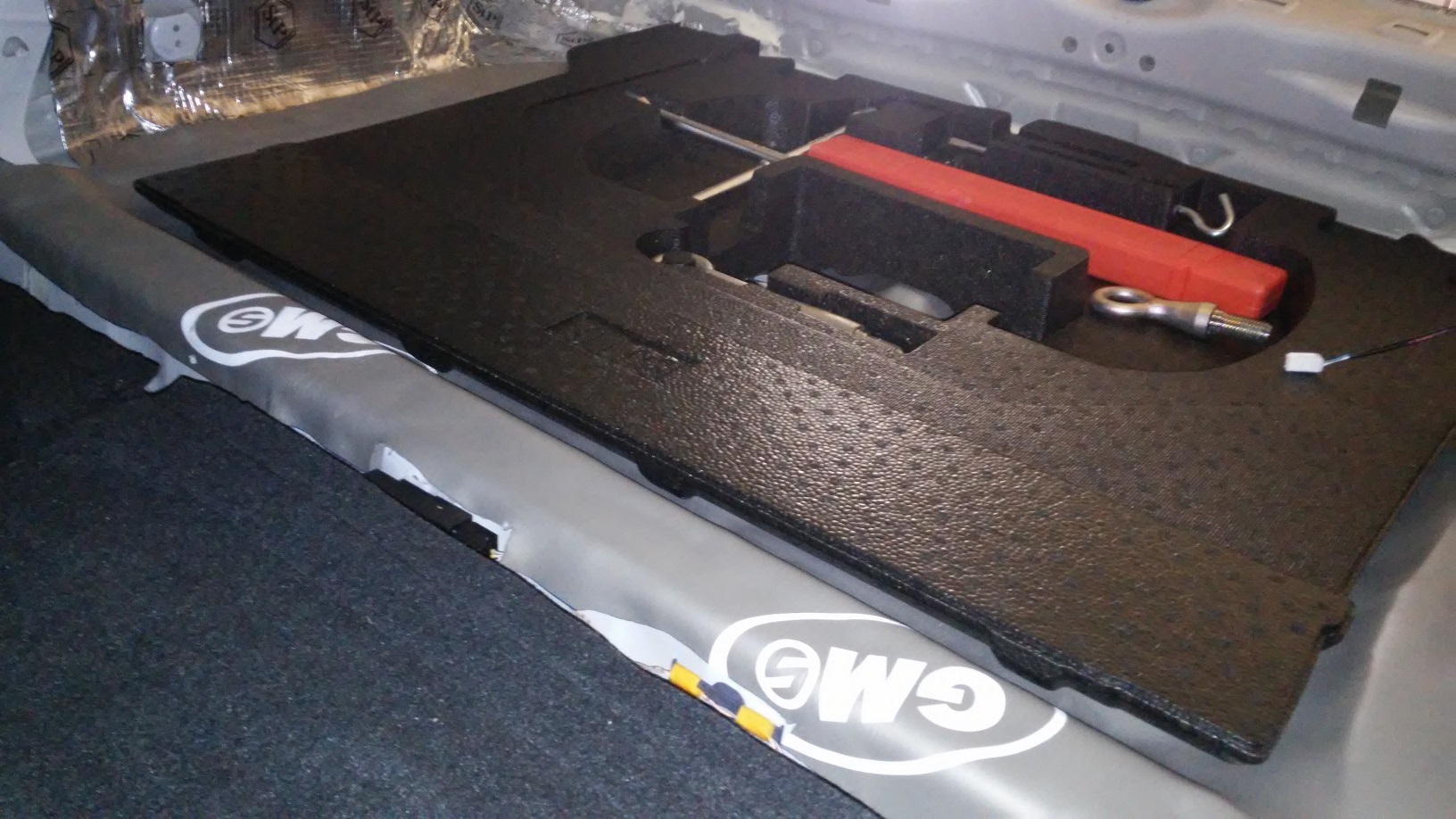

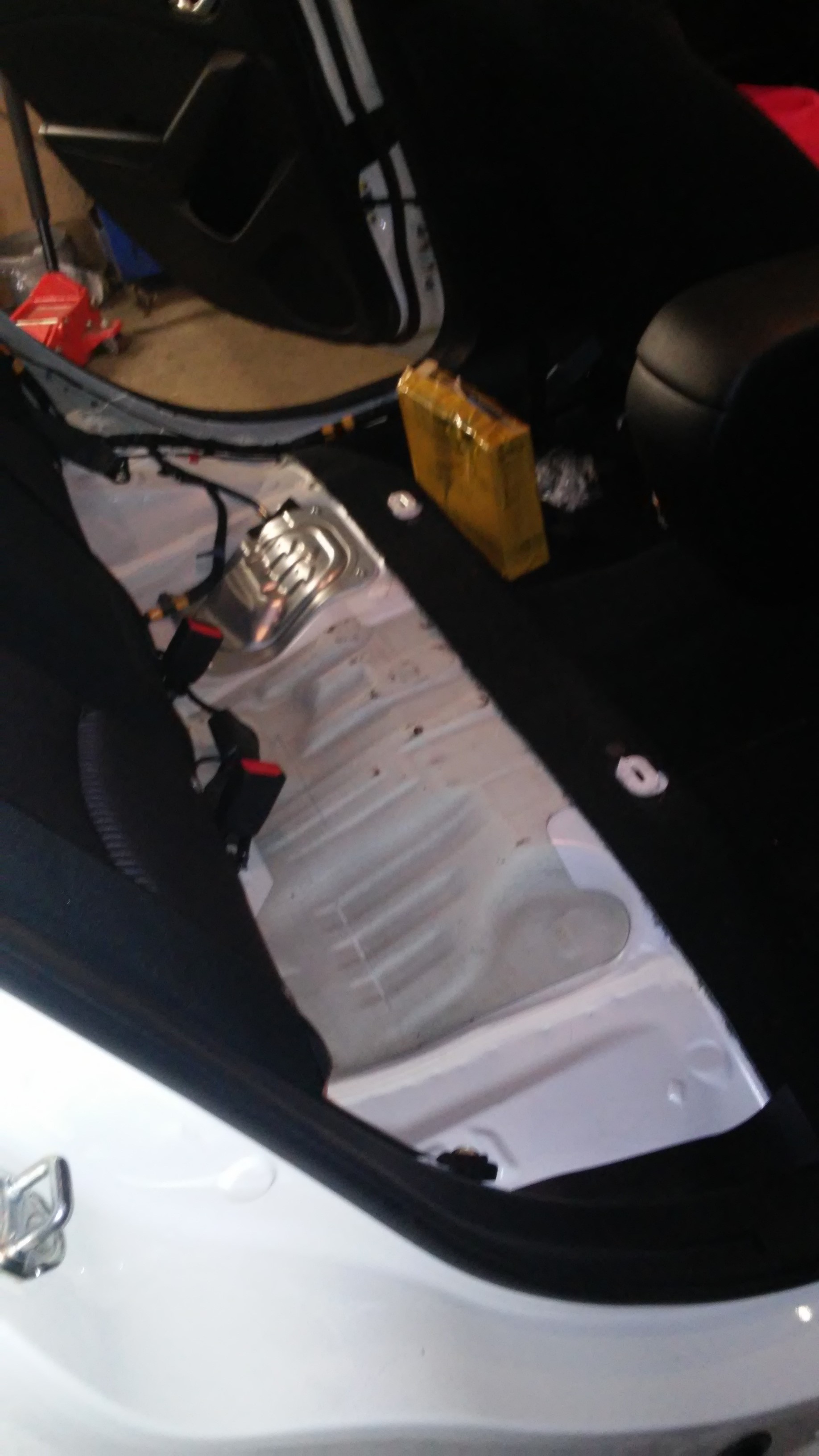

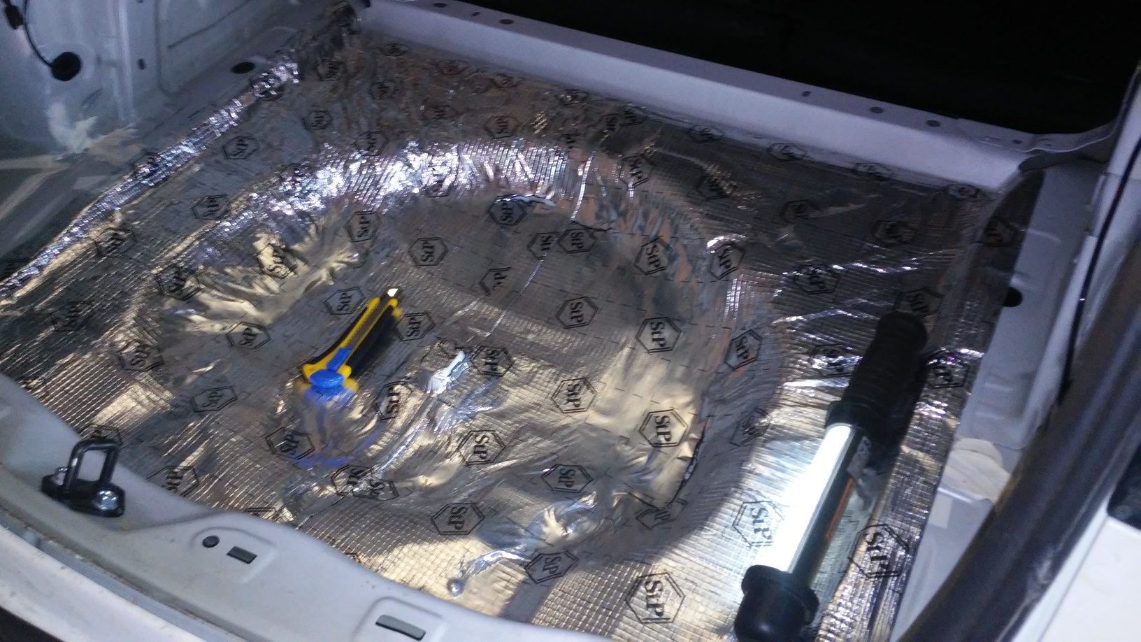

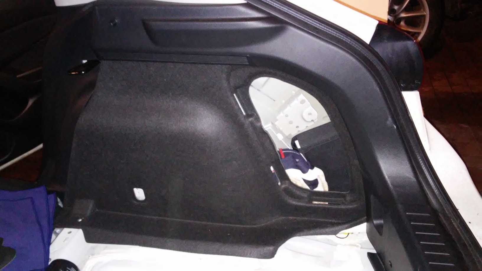

Tak oto prace związane z wyciszeniem samochodu dobiegły końca, mogę pochwalić się znacznym wzrostem komfortu podróżowania ( myślę, że hałas spadł o ok. 40% )– do 160km/h jedzie się jak S-klassą, powyżej tej prędkości szum wiatru staje się słyszalny ( radio całkowicie wyłączone ) , a od 4000rpm w górę również słychać jak stożek delikatnie buczy sobie pod maską, jednak jest to przyjemny dźwięk, nic co przeszkadzałoby. Dodatkową bardzo istotną zaletą jest poprawa komfortu termicznego wewnątrz samochodu – teraz nawet przy -11C jest bardzo komfortowo, zimno już dłużej nie przedostaje się do kabiny <jupi>
Opisany efekt zawdzięczam użyciu najlepszych dostępnych na rynku mat.
Ostatnia i oczywista sprawa to znaczna poprawa jakości jak i dynamiki dźwięku fabrycznego systemu BOSE, po wyciszeniu auta system audio zagrał o 2 klasy wyżej.
Później zmierzę różnice w poziomie hałasu wewnątrz kabiny – po zamontowaniu stożka, ale przed wyciszeniem przy wkręcaniu auta na obroty hałas przy 6000rpm dochodził do 82-84 db, przy 5000rpm było to około 77-79db, a więc spory huk.
Dla ciekawych ile auto przytyło w ramach tej operacji wyjaśniam, że DOBRA MATA MUSI WAŻYĆ.
Im większa jej gęstość, tym lepsze parametry tłumiące. W przypadku mojego samochodu wyszło było to:
-Pianka K9s 2,5m2 = 2,5*1,0kg = 2,5kg
-Pianka GMS 01 2,4m2 = 2,4 *0,9kg = 2,16kg
-Pianka GMS-011A Pianka 10 mm do maski komory silnika 1m2 = 1m2*1,2kg =1,2kg
-STP Silver Mata wygłuszająca bytulowa 2mm z aluminium alubutyl, zużyte zostało 6,5 maty = 6,5 * 1,5kg / szt.= 9,75kg
-Mata butylowa AB-4 4mm butylowa z amelinium, zużyte zostało 5,5 maty = 5,5*3,2kg/szt. = 17,6 kg
Razem 2,5+2,16+1,2+9,75+17,6kg = 33,21kg
Biorąc pod uwagę fabryczne parametry samochodu 1250kg/170km daje nam stosunek masy do mocy w którym 1km musi rozpędzić 7,35kg wagi samochodu.
Po wyciszeniu samochodu parametr ten zmienia się następująco: 1285kg/170km sprawia, że 1km musi rozpędzić 7,55kg wagi samochodu. Aby bardziej obrazowo przedstawić Wam wpływ dodatkowych kg z wyciszenia na parametry samochodu:
1285kg podzielone przez 175km dadzą nam 7,342 kilogramów przypadających na 1koń mechaniczny samochodu. Wobec tego łatwo policzyć, że auto straciło 5km mocy.
Wobec nadchodzącego moda, który ma przynieść nawet 240km ( 1285kg /240 ) = 5,35kg/km odrobina nadwagi nie martwi mnie zbytnio ;P :P
Oto lista wytłumionych miejsc wraz ze specyfikacją zastosowanych materiałów:
Maska silnika:
GMS-011A Pianka mata wygłuszająca 10 mm do maski komory silnika
Drzwi ( komplet 4 drzwi ):
Mata butylowa AB-4 4mm butylowa z aluminium
Pianka kauczukowa gumowa akustyczna K9s 10mm
Pianka GMS-01 7mm na wewnętrzną stronę drzwi
Bagażnik:
Pianka GMS-01 7mm
Klapa bagażnika
Tylna strona kanapy
Pianka GMS-01 7mm
Blacha pod tylną kanapą
Pianka GMS-01 7mm
Pzdr.
Dopisano 30 sty 2016, 10:59:
Zdjęcia operacji.

Postprzez widmo82 » 31 sty 2016, 13:15
Myślałeś o wygłuszeniu półki bagażnika i nadkoli przednich?

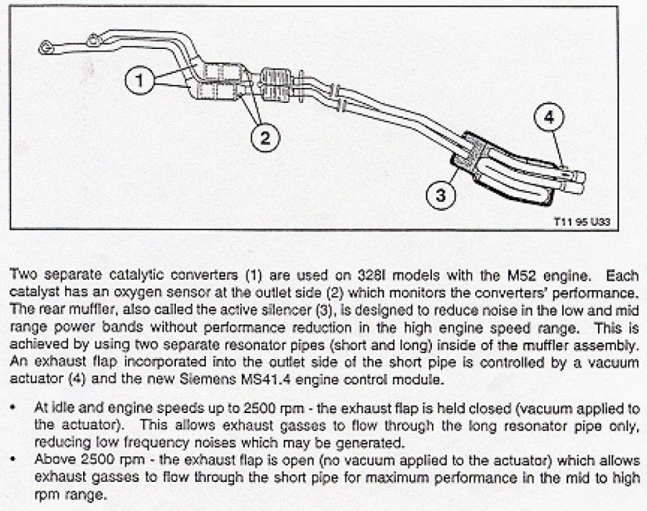

Jak zamierzam osiągnąć + 60km ? O tak: nowy sportowy kolektor wydechowy ( bez katalizatora ) z dedykowanym do niego strojeniem ECU + wystrojenie SRI ( stożek ) który mam zamontowany.
Do tego będzie jeszcze prawdopodobnie wydech przelotowy na klapach ( odpowiadam z góry, że przelot też można zrobić tak aby był stosunkowo cichy ) , który powinien dać jeszcze 5 km czyli około 60-65km łącznego przyrostu. Chodzi mi po głowie jeszcze wstawienie przepustnicy z wersji 2,5l – pod warunkiem, że jest większa niż w 2.0
Generalnie zastosowanie wydechu z klapami ( mówię tu o rozwiązaniu podciśnieniowym, a nie o układzie sterowanym z poziomu bluetooth ) – ma kilka plusów:
– redukcja hałasu w niskim i średnim zakresie obrotów
– wzmocnienie momentu obrotowego w wyżej wymienionym zakresie obrotów
Pzdr
Tutaj schemat ze strony bmw-sport.pl , opisujący budowę wydechu z klapami ( przepustnica ) w BMW 328i E36
