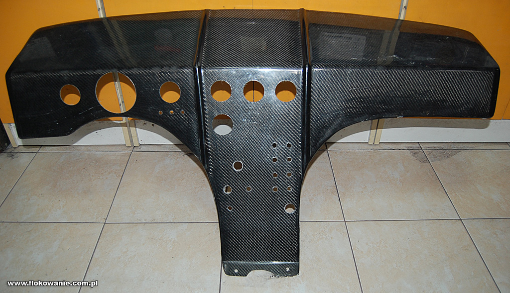

tekkenfan w dążeniu do jak najmniejszej masy Mazdy zawsze możesz pokusić się o wymianę deski rozdzielczej na lżejszą . Lecz wtedy pewnie musiał byś też wymienić seryjny licznik na jakiś elektroniczny jak mają w driftowozach . Tylko to są wiadomo koszta , ale masz kozacki fotelik , wyprute wnętrze to taki modzik by spoko wyglądał i zawsze parę kg by znowu uciekło

Postprzez Bartek1986 » 6 sty 2016, 20:32
Za cenę takiego wyświetlacza to teken nieźle dokoksuje auto :]

Postprzez tekkenfan » 6 sty 2016, 20:55
hehe też, z drugiej strony nie potrzebuje takiego dasha bo mam tablet, który komunikuje sie z EMU i wyświetlana wszystkie potrzebne parametry życiowe silnika.
Druga kwestia to nie po to szukałem cyfrowych zegarów żeby się ich teraz pozbyć. Nawet jeżeli będą pokazywały tylko obroty silnika to i tak się ich nie pozbędę.
Na przyszły rok jest plan zrobić deskę z alu, no ale tak jak mówiłem planów mam sporo, a znając moje tempo prac większości i tak nie zrealizuję hehe

Postprzez aBartez » 6 sty 2016, 21:32
No patrząc na to jaki masz talent do robienie rzeczy własnoręcznie to dorobienie uchwytów na lekkiej desce pod twoje zegary to bułka z masłem :–) .
