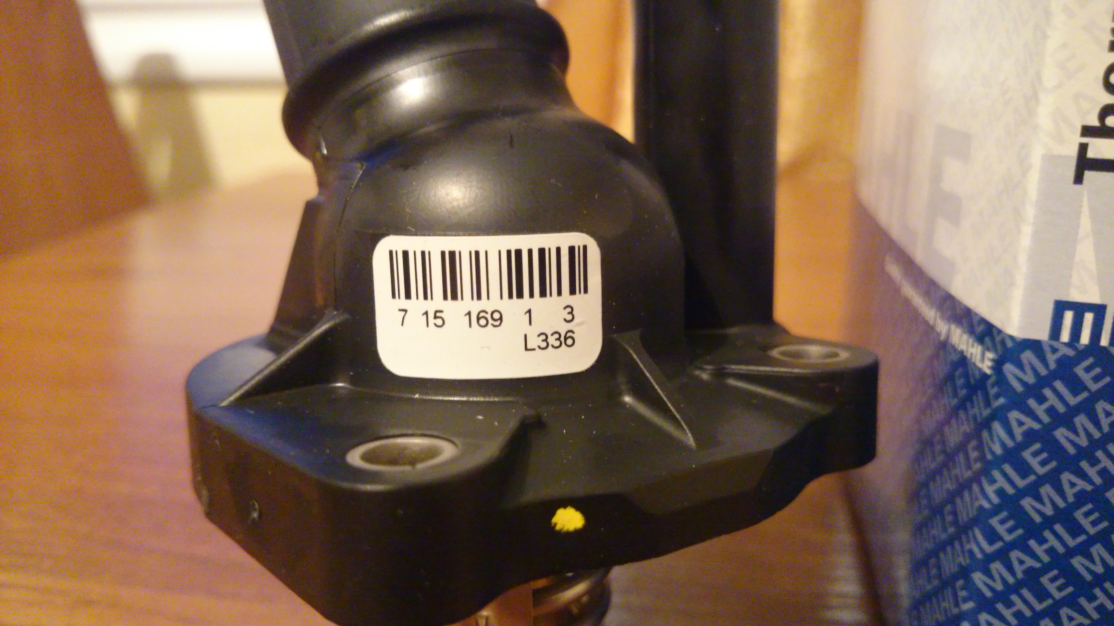

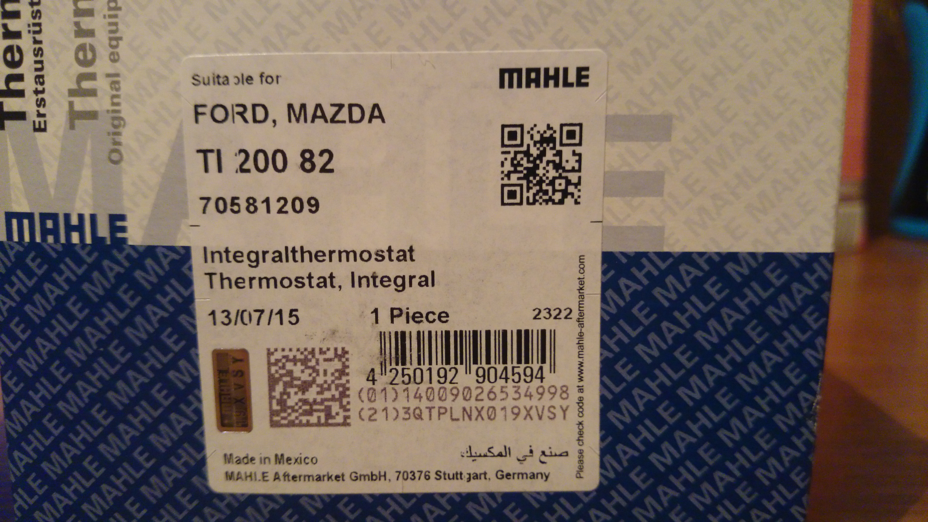

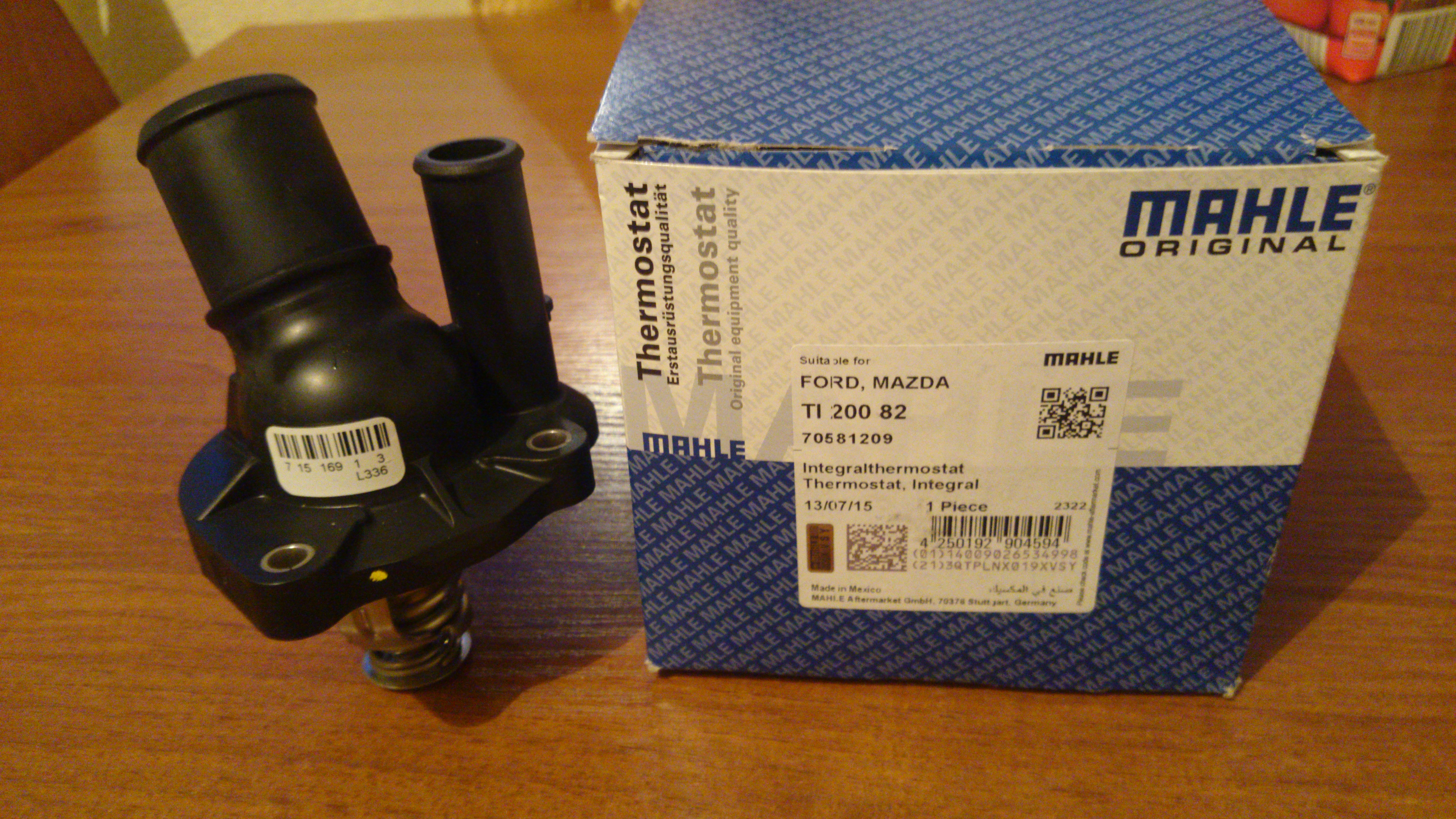

wymiana termostatu, wpadł MAHLE TI 200 82

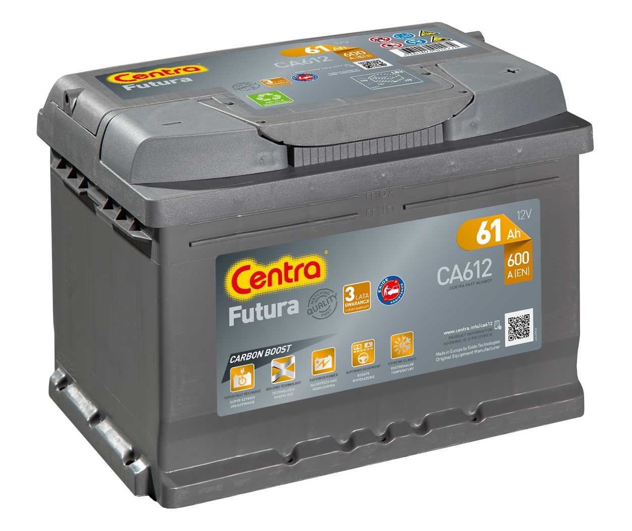

a dzień później wymiana akumulatora, wpadł CENTRA Futura CA612 60Ah/600A
