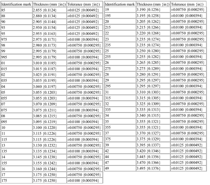

– szklanki są kodowane – do doboru potrzebna jest tabelka

Tabela rozmiarów szklanek:

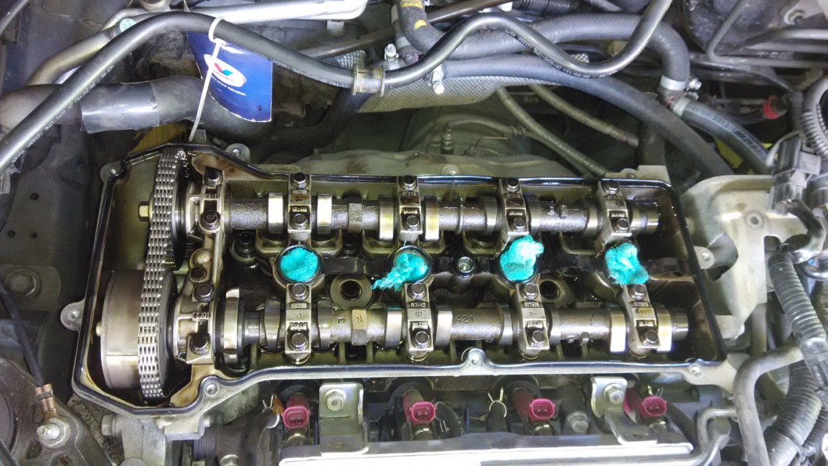

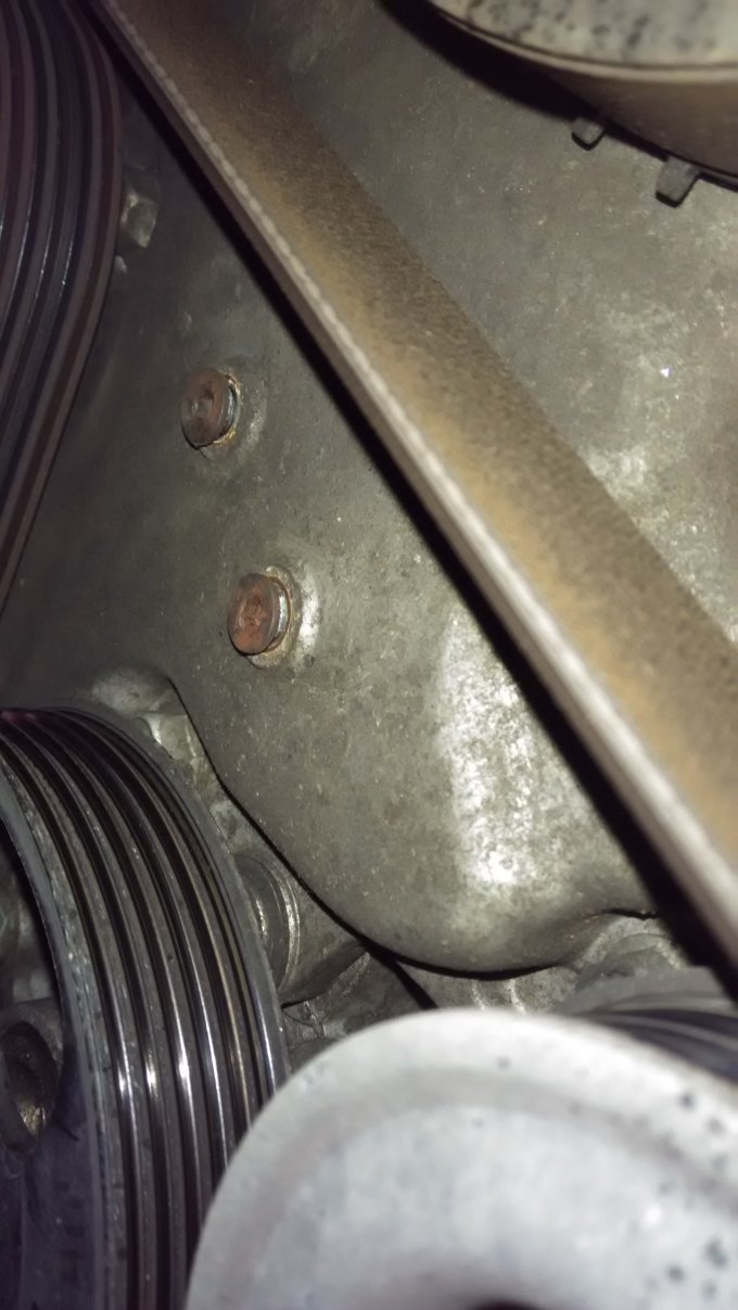

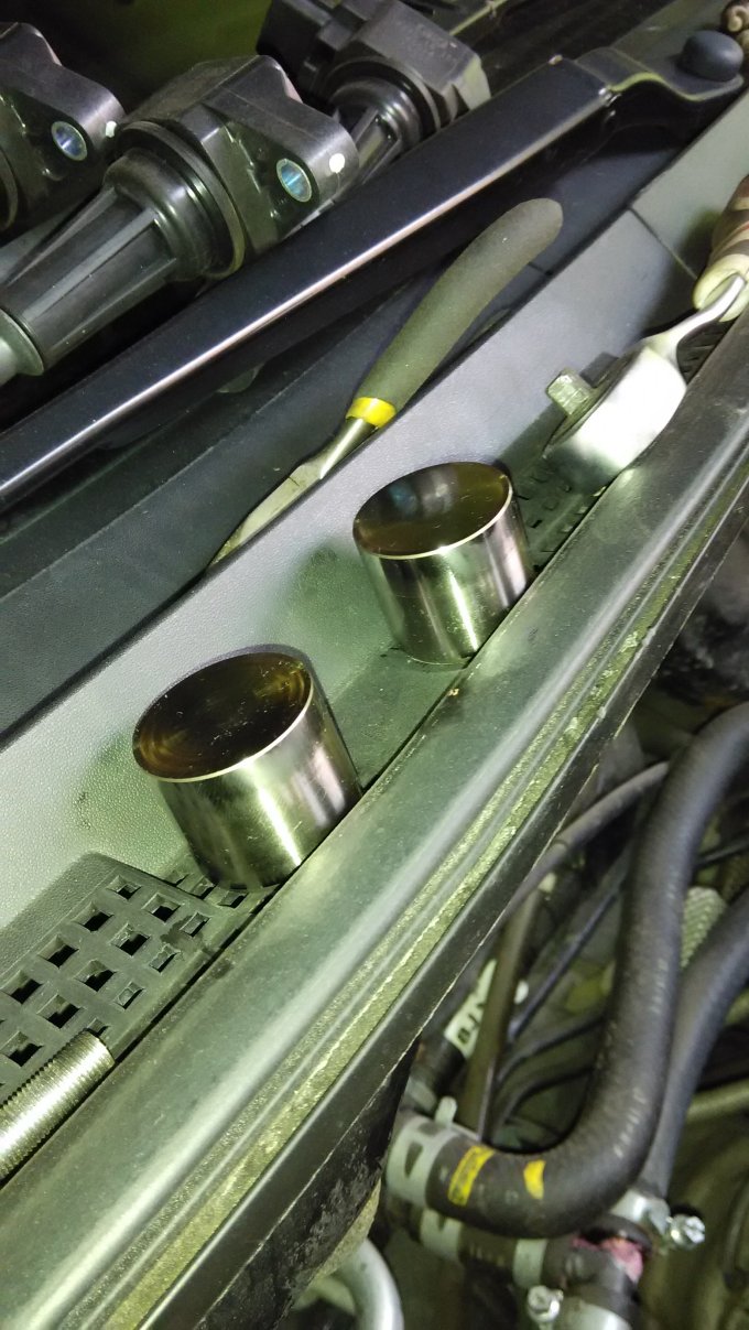

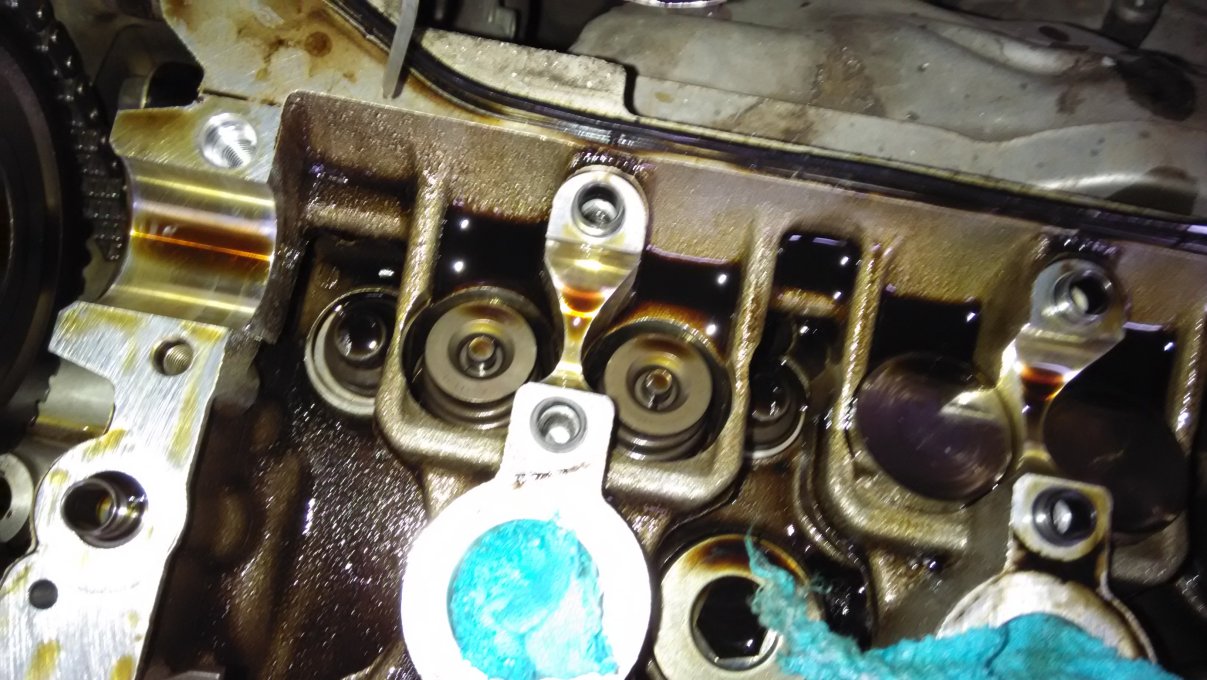

Moje zdjęcia podczas rozbiórki:

na pierwszym cylindrze było trochę ciaśniej (0,15 i 0,25), nie czuć zmiany, bo i przed regulacją nic się nie działo

A teraz niespodzianka, a dla niektórych sprawa oczywista, że można taniej kupić te same szklaneczki:
FORD:
Mazda2, 3, 5, 6.... w wielu silnikach te same szklanki różnych rozmiarów
A także Ford Focus 2001 – ... 1.6 16V, Mondeo 2.0 i większe pojemności
Nie rozumiem tylko tego że mam podane rozmiary wraz z nr części o średnio 0.025, twoja tabelka jest dokładniejsza, ale brak nru części, czyli po prostu wystarczy podać rozmiar z twojej tabelki bez numeru części i takie też są dostępne?
I bardzo proszę założyciela tematu, lub kogoś kto robił o pomoc w kwestii blokowania łańcucha, z angielskim problemów w ogóle nie mam, ale technicznie nie rozumiem, czy dobrze myślę, że mam
1. wkręcić śrubkę w otwór nr 2 do poczucia oporu (ręką), następnie lekko wykręcić
2. włożyć cieniutki śrubokręt w otwór nr 1, poruszać i głębiej włożyć za zapadkę?
3. poluzować łańcuch poprzez przekręcenie koła troszeczkę w stronę odwrotną do wskazówek zegara i jednocześnie wkręcać śrubkę w otwór nr 2, która powinna trafić na przestrzeń i tyle
wszystko zablokowane, czy tak? Ktoś może łopatologicznie wytłumaczyć?
Widzę na foto zebatke walka wylotowego bez walka, czym ja unieruchomic?

Jakie szklanki są nominalne w naszych Z6? Mógłbyś podać? Mógłbym szybciej się przygotować wstępnie obliczając rozmiary... nie demontuje jeszcze, bo czekam na dokładniejszy szczelinomierz
No chyba że nie ma czegoś takiego u nas w Z6 jak standardowy rozmiar fabryczny dokładnie taki sam we wszystkich egzemplarzach
- Kod: Zaznacz cały
3.000 LF01-12-541
FORD:
- Kod: Zaznacz cały
CP9Z-6500-AAB 3.000
CP9Z-6500-ABB 3.025
CP9Z-6500-ACB 3.050
CP9Z-6500-ADB 3.075
CP9Z-6500-BAB 3.100
CP9Z-6500-BCB 3.142
CP9Z-6500-BDB 3.162
CP9Z-6500-CAB 3.182
CP9Z-6500-DCB 3.202
CP9Z-6500-CCB 3.222
CP9Z-6500-CDB 3.242
CP9Z-6500-DAB 3.262
CP9Z-6500-DBB 3.282
CP9Z-6500-DCB 3.302
CP9Z-6500-DDB 3.322
CP9Z-6500-EAB 3.342
CP9Z-6500-ECB 3.382
CP9Z-6500-EDB 3.402
CP9Z-6500-FCB 3.462
CP9Z-6500-FDB 3.482
CP9Z-6500-GAB 3.502
CP9Z-6500-GBB 3.522
CP9Z-6500-GCB 3.542
CP9Z-6500-HAB 3.582
CP9Z-6500-HBB 3.602
CP9Z-6500-HCB 3.622
CP9Z-6500-HDB 3.650
CP9Z-6500-JAB 3.675
CP9Z-6500-JBB 3.700
CP9Z-6500-JCB 3.725
- Od: 16 lis 2009, 12:42
- Posty: 75
- Skąd: UK / ZG
- Auto: Mazda3 BK1.6 TS2 '04, Z6/Y6, 237tkm
martin_torbay napisał(a):Jakie szklanki są nominalne w naszych Z6? Mógłbyś podać? Mógłbym szybciej się przygotować wstępnie obliczając rozmiary... nie demontuje jeszcze, bo czekam na dokładniejszy szczelinomierz
Nie ma czegoś takiego, każda głowica jest inna i rozmiary szklanek są dobierane osobno. Jedyna opcja to wyjęcie szklanek i odczytanie rozmiaru.
Tabele, które podałeś dotyczą silników mazdy: LF, L3 i forda duratec-he – rozmiarówka jest inna niż mazdowego Z6, to są różne szklanki. W serwisie forda są tańsze – dzisiaj zamawiałem do swojego fikusa
Tłumaczenie obiecałem, ale muszę znaleźć na to czas, może przy okazji faq'u dla LF'a.
Jak chcesz informacji co i jak to pisz na PW – przez tel wytłumacze.

Napinacz trzeba popuscic żeby cofnął się ślizg, który w drugim otworze trzeba zablokować śruba, wtedy masz pewność że łańcuch nie będzie napinany. Tak czy inaczej warto sobie podwiesic kółko razem łańcuchem. Kółka na wałku źle nie da się zamontować.

martin_torbay napisał(a):8 szklanek do roboty, 6 zrobiłem perfect, 2 przewierciłem za mocno, więc dokupiłem kpl 16szt używanych w zardzewiałej głowicy za 150zł z przesyłką (głowica na złom) na portalu aukcyjnym, szklanki oprócz nalotu rdzawego były w stanie BDB, mam na myśli idealnie płaską nawierzchnię. Z nalotem poradziła sobie zmywarka do naczyń z dobrej jakości wkładem myjącym, następnie gąbka do naczyń i końcowe szorowanie, wyszły perfekcyjnie gładkie, szczerze nie sądziłem że to zadziałaa nie odważyłbym się na jakikolwiek papier ścierny itp
Magnesy były potrzebne do rozmagnesowania po wierceniu, by z czasem podczas pracy silnika szklanki nie zbierały opiłków metali. Polegało to no przykładaniu (ale nie dotykaniu!) magnesu do powierzchni szklanki jedną stroną, następnie drugą stroną i tak w kółko, wyczuwając która strona słabiej przyciąga to właśnie tą stroną kilka sek dłużej. Następnie kilka opiłków, potrząsnąć i sprawdzić czy się dalej przyklejają do szklanki czy nie, jak nie to gotowa, ta operacja zajęła mi ok 30min na 1 szklankę, bo trzeba dokładnie każdy cm szklanki tak zrobić, zewnątrz jak i od środka
Bardzo fajnie to rozwiązałeś dobra robota
Czas na opinie o rozwiercaniu korzystając z okazji kolejnego serwisowania szklanek.
A więc tym razem silniczek zaczął (stopniowo) pracować jak traktor + stukot na zimnym, gdzie wcześniej problem był z mocą i odpalaniem, teraz moc ok, odpalanie również jak najbardziej.
Pomiędzy problemami ok 24tkm. (dużo? nie dużo?)
Dziś pokrywę ściągnąłem:
Pomiar na wylocie: tylko jedna szklanka w normie (0.30) reszta od 0.16 do 0.26
I najważniejsze, gdyż wylotowe były wszystkie rozwiercane wcześniej przy pierwszej "regulacji":
– powierzchnia perfekcyjnie płaska, zero odkształcenia, wewnątrz szklanki cypelek który rzekomo czytałem na forach wzmacniany.... zero odkształcenia po wierceniu
– rozmagnesowanie: zero opiłków
Także polecam ten sposób bo teraz płaciłbym kolejne pieniążki, "dowiercam"
