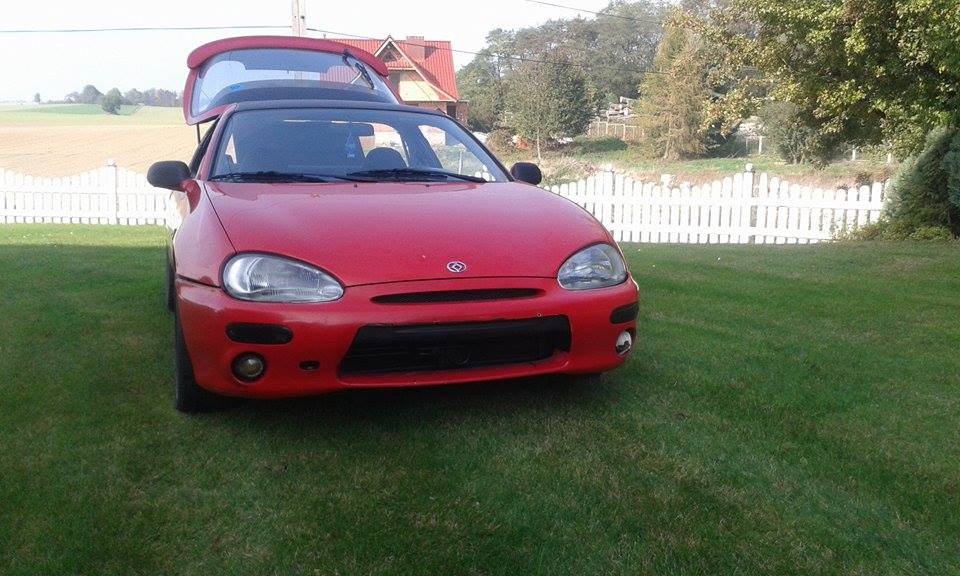

Tak więc, po zakupie wyglądała tak:
carbon
chcąc żeby mazda wyróżniała się z tłumu przeszła małe modyfikacje przedniego zderzaka :D

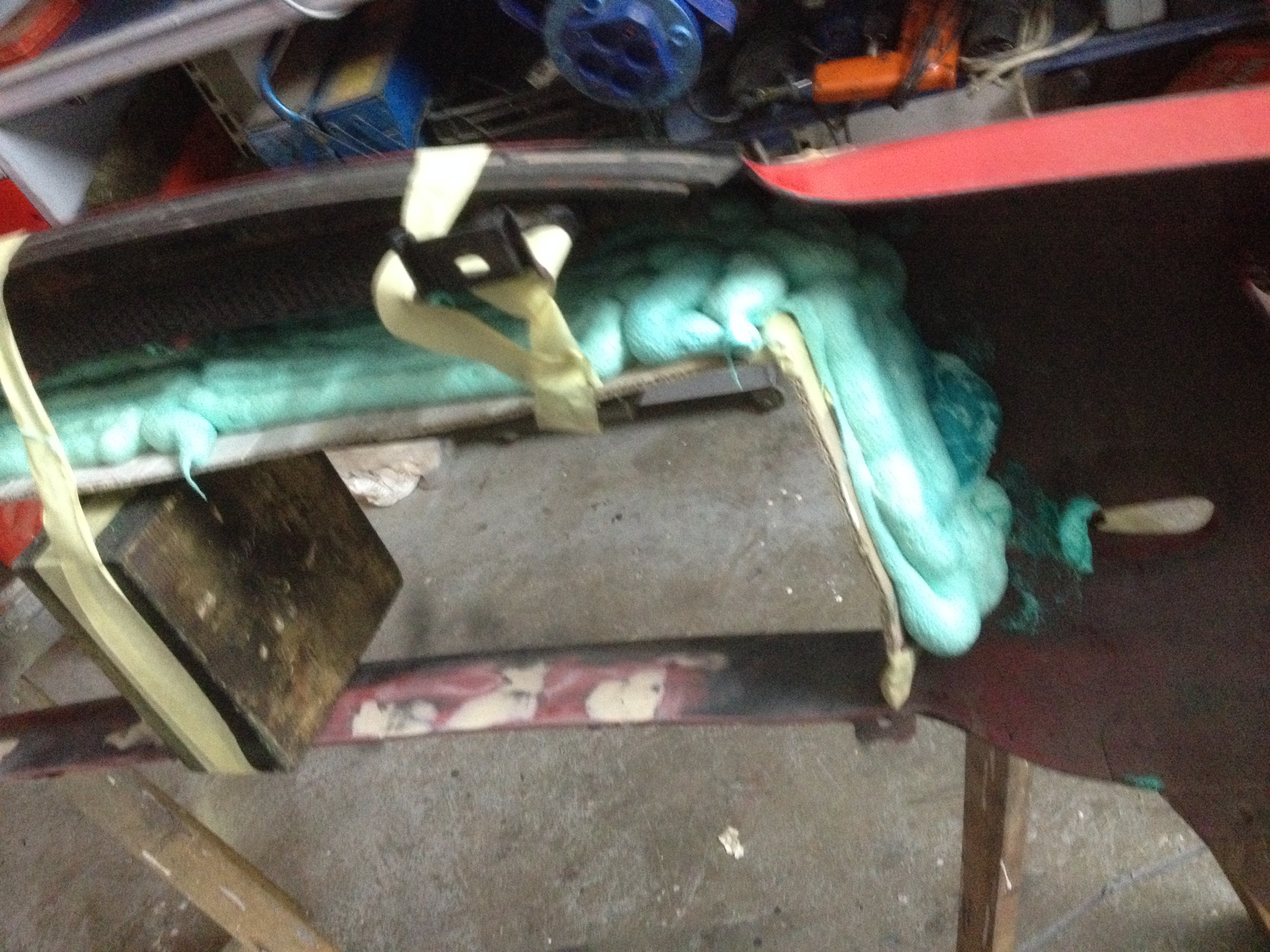

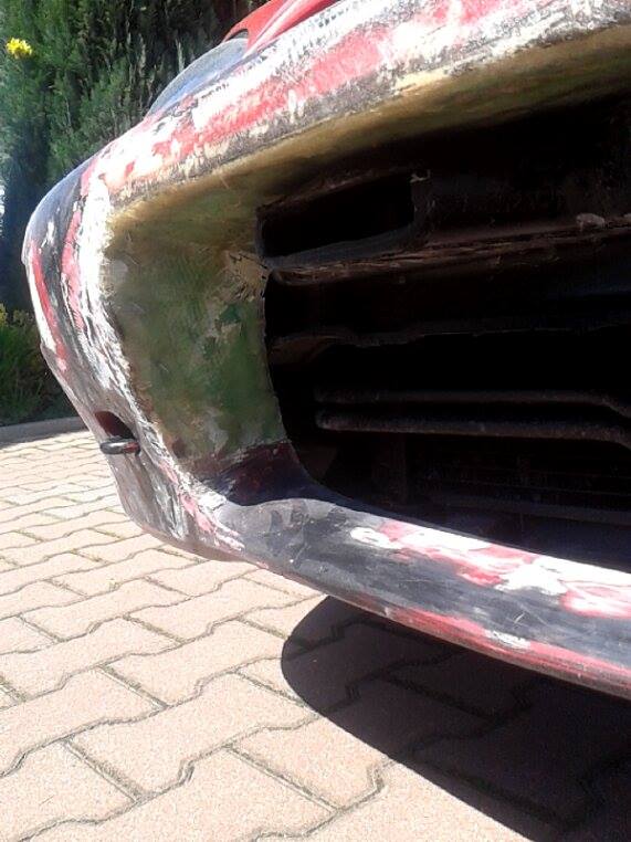

trzeba było zrobić formę z pianki pod włókno szklane, po pokryciu włóknem wygląda mniej więcej tak, jeszcze trzeba wyrównać wszystko szpachlą z włóknem i będzie ślicznie.
zostało wszystko wyrównać szpachlą z włóknem i pomalować i dać siatkę

Na razie działam powoli ze zderzakiem, musze jeszcze zrobić parę warstw żywicy i włókna.

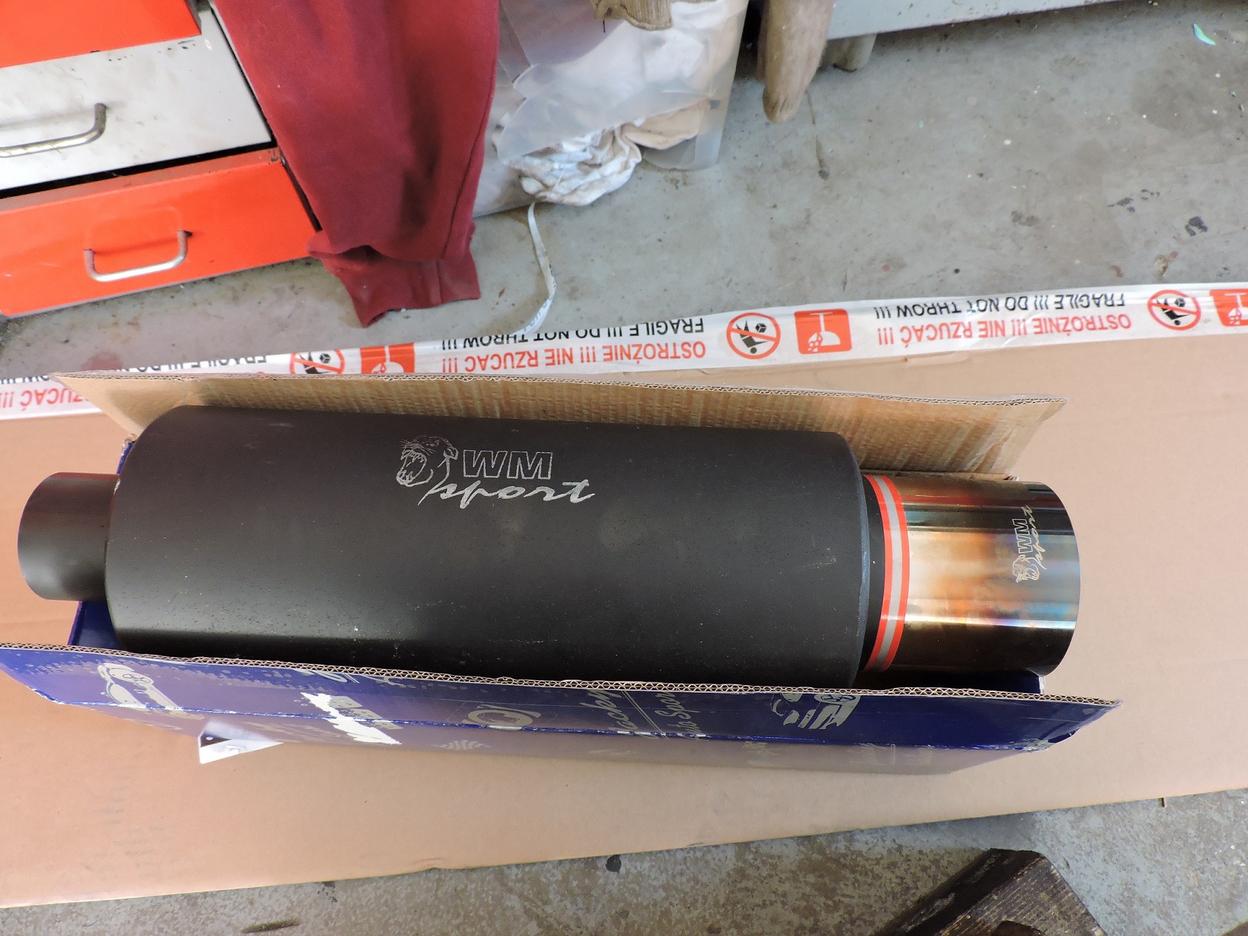

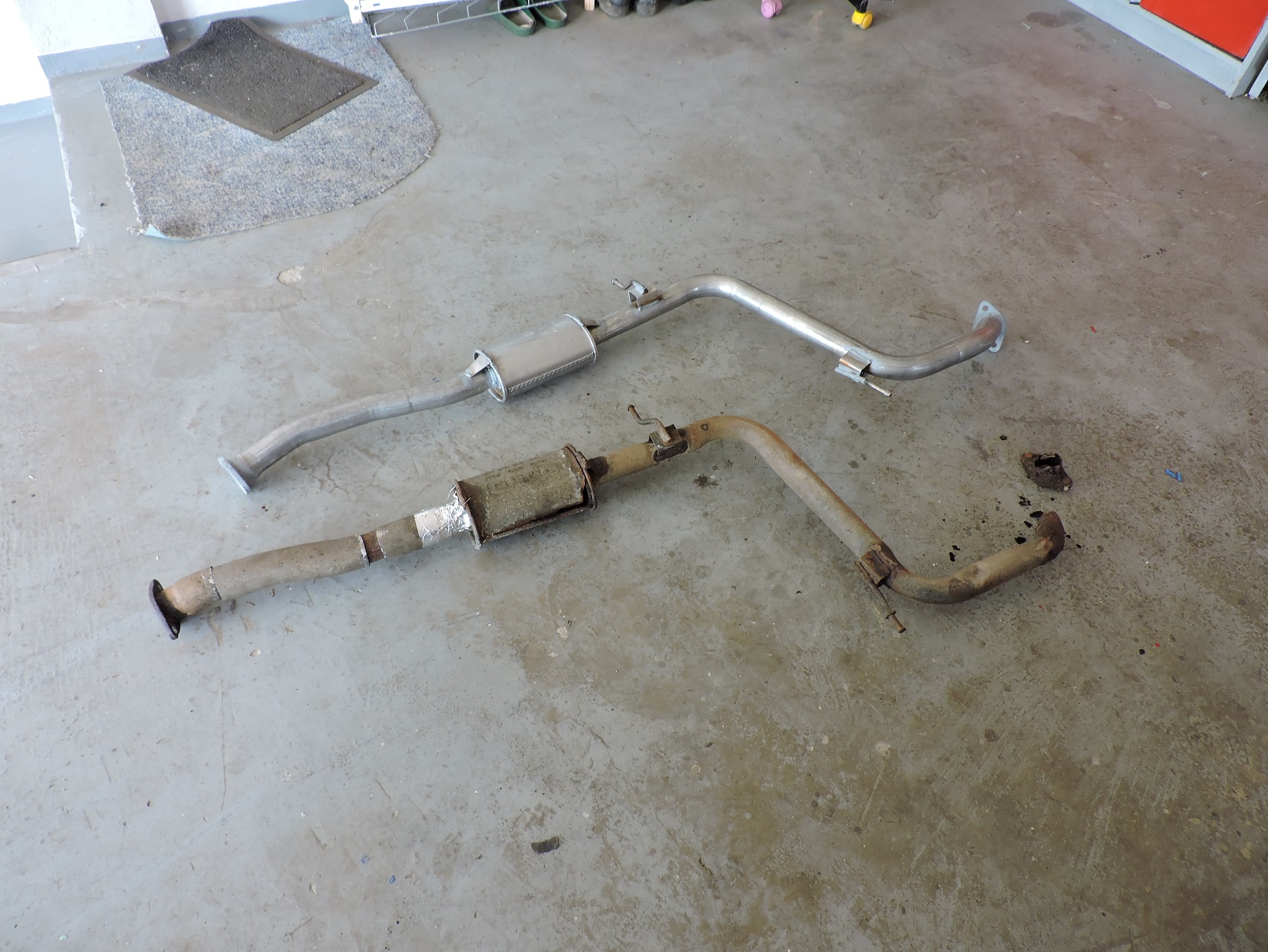

tłumik środkowy, stary był cały skorodowany;
wydech końcowy (ala mugen)

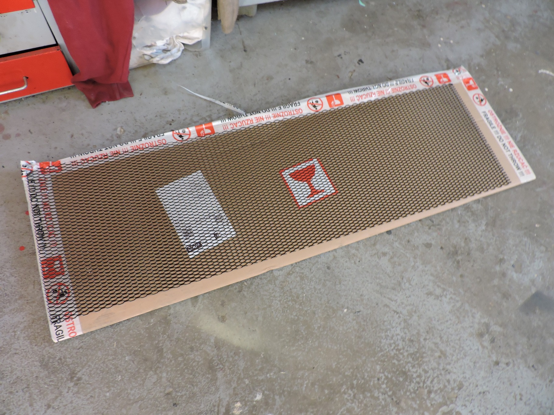

siatka do zderzaka, czarna <3

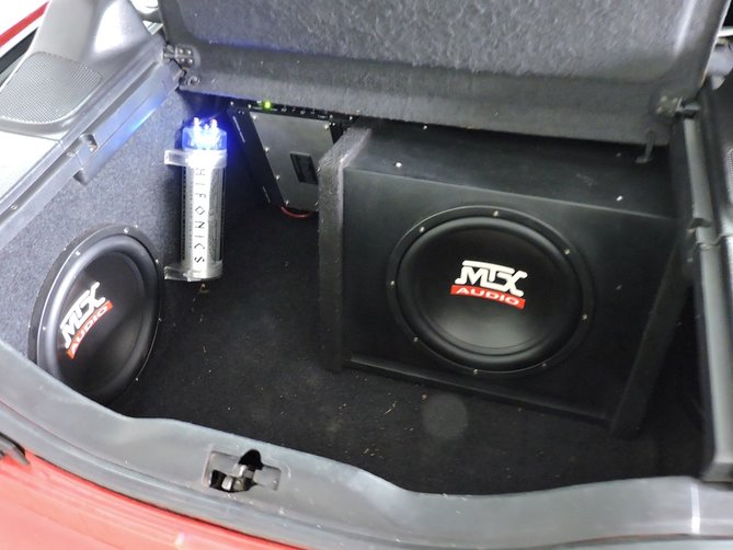

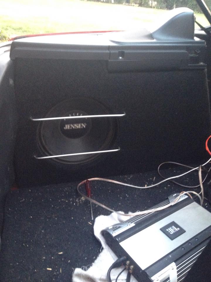

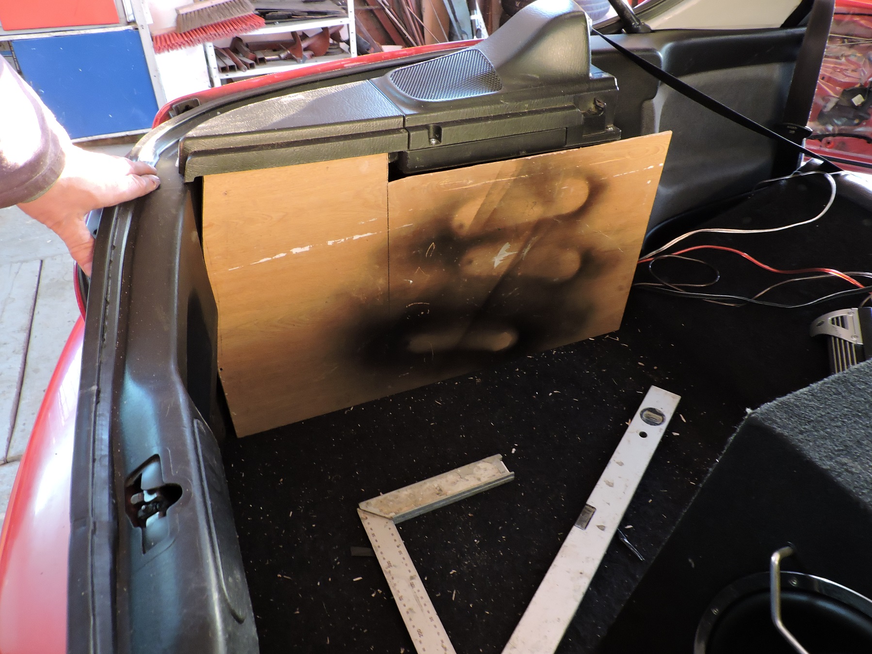

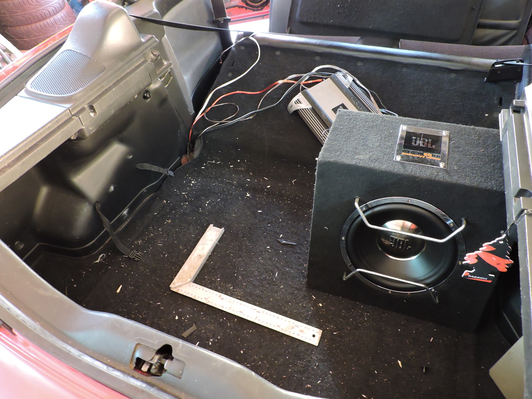

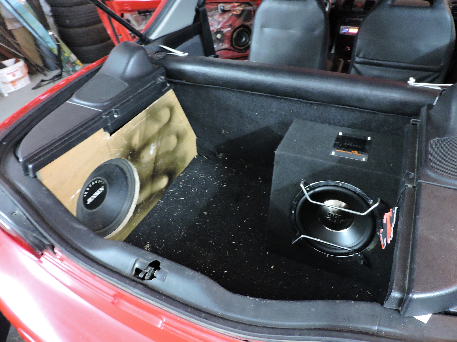

okazyjnie kupiłem też skrzynie basową ze wzmacniaczem JBL, w sumie daje radę ale muszę jeszcze wymienić głośniki w drzwiach, bo ori są beznadziejne no i założę też gwizdki w słupkach.
wpadł pomysł na pół zabudowę, skrzynia basowa ma 1200 watt wzmacniacz 350 watt a głośńik w zabudowie 800 (wzmacniacz i głośnik w zabudowie będa wymienione na coś lepszego, zobaczymy co sie trafi)

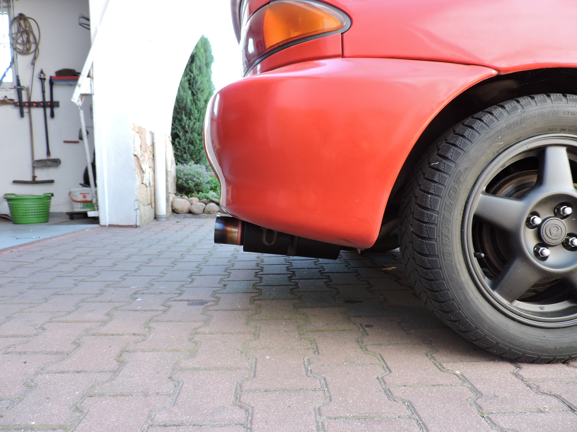

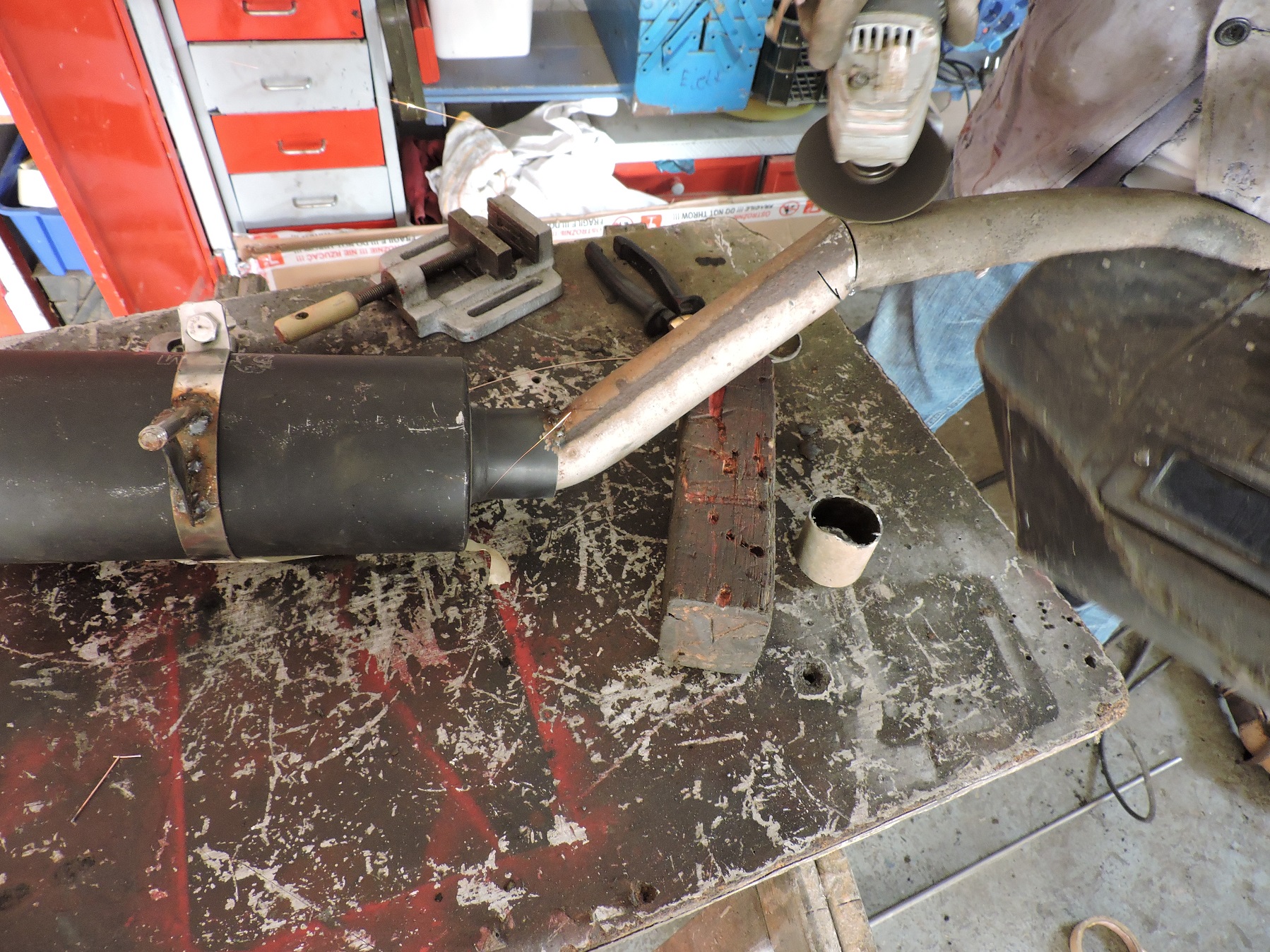

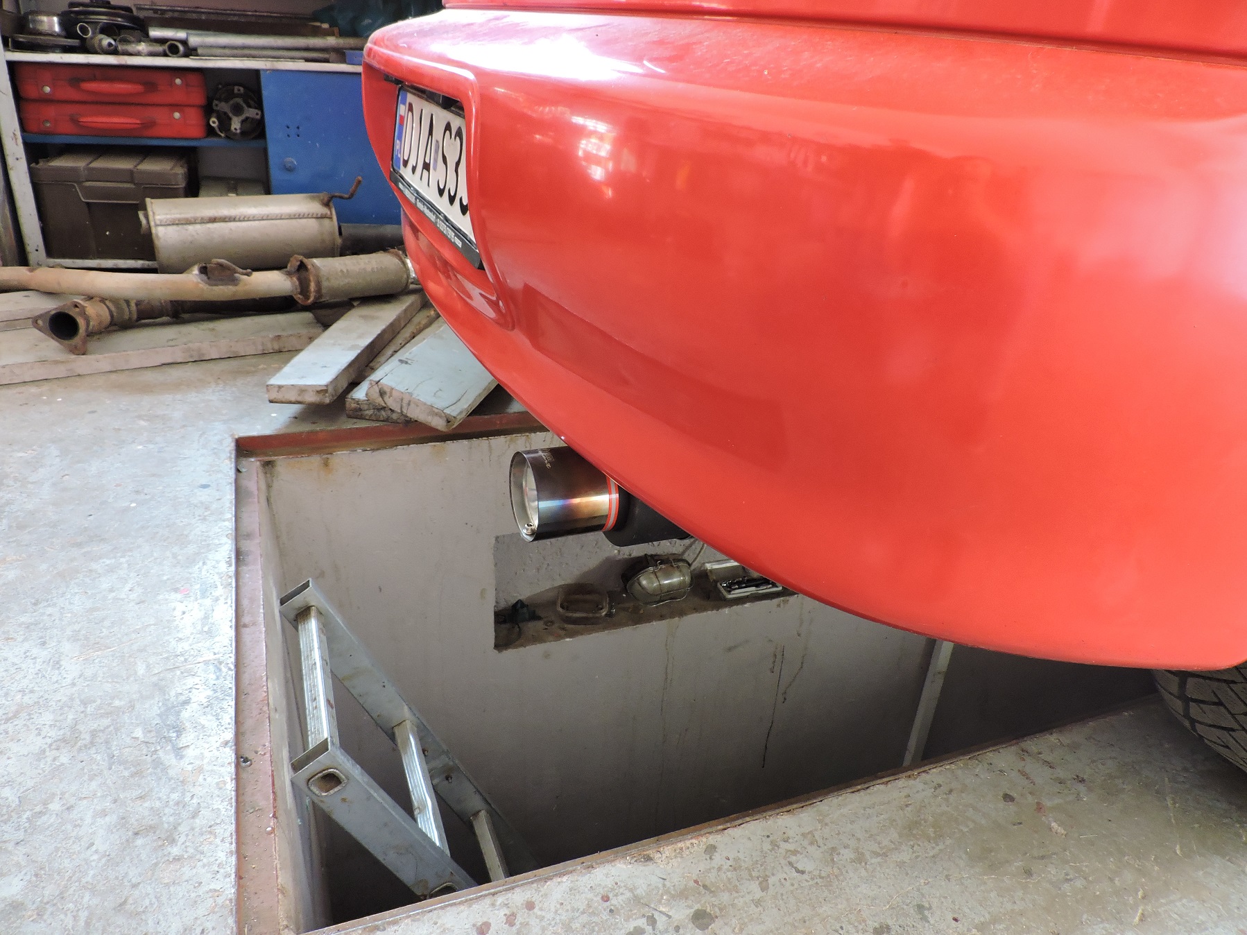

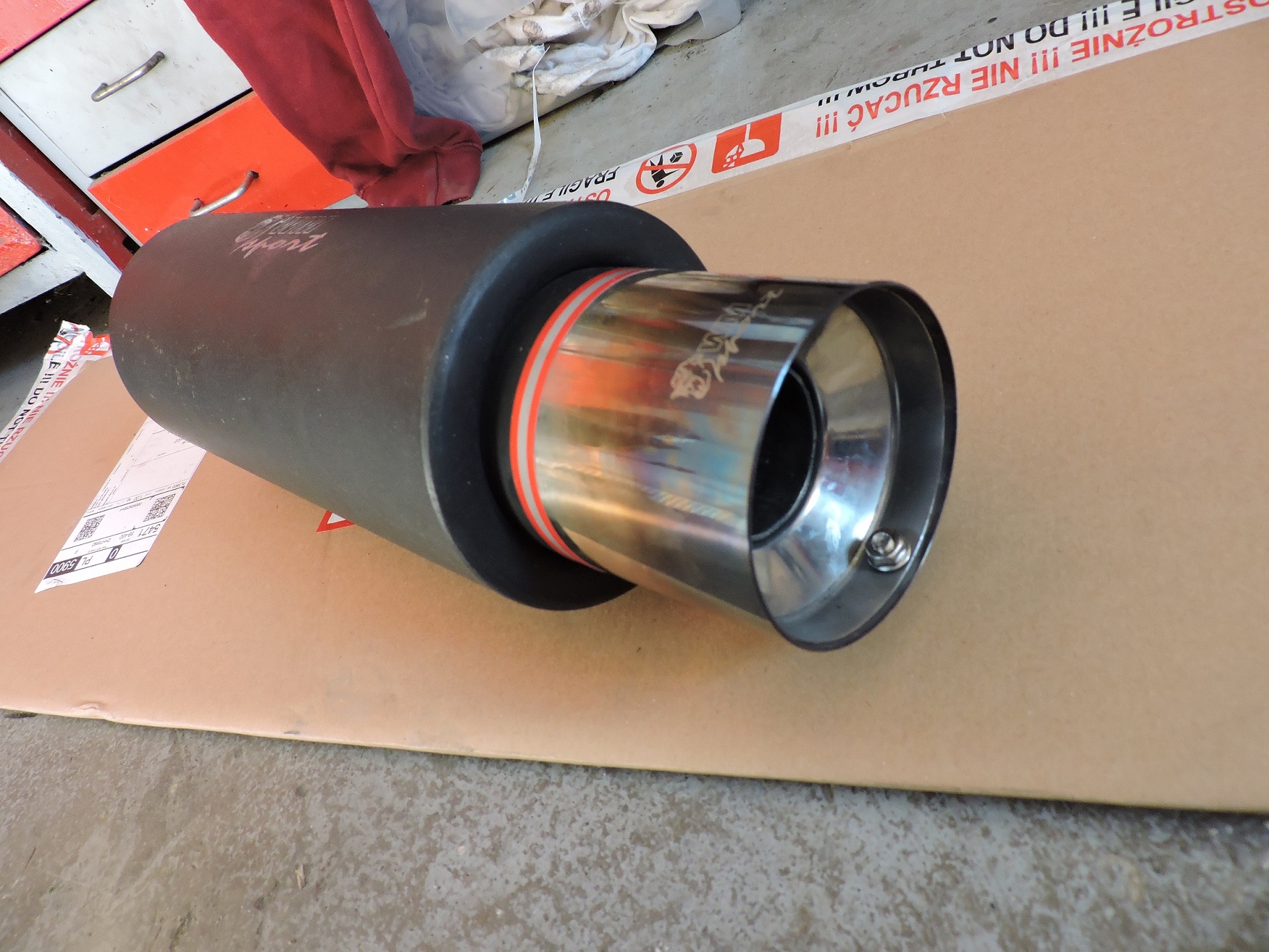

no i przyszedł czas na zakładanie wydechu, trzeba było dospawać wieszak końcówki i musiałem dorobic kawałek od środkowego do końcowego tłumika, gdyby nie tato to bym nie dał rady :D nie umiem jeszcze za dobrze spawać :(
fotka z przymiarki, teraz jest bardziej schowany, ale musze jeszcze kupić uszczelki i dopiero będę składał

Postprzez Gared » 24 maja 2015, 07:00
Fajnie zrobiona zabudowa <spoko>
Miód jest dla mięczaków. Prawdziwi mężczyźni nie jedzą miodu. Prawdziwi mężczyźni żują pszczoły.
Od: 20 lut 2008, 18:25
Posty: 861 (0/4)
Skąd: Pruszcz Gdański
Auto: Było:
323f bg B6
mx-3 K8
mx-3 KL
323f BA GT KL
Saab 9-5@270KM
Postprzez maestro81 » 24 maja 2015, 09:41
Świetnie zrobiona zabudowa – rewelacja z pomysłem wykorzystania nieforemnych boczków bagażnika <spoko> Mam nadzieję, że wygłuszyłeś auto od srodka zabudowy również, tzn od strony zewnętrznej (plastików auta) :>
No i ciekawy tłumiczek... ile dałeś za maleństwo ?

Postprzez Misiu98 » 24 maja 2015, 11:07
auto zostało całe wygłuszone, podłoga, drzwi bagażnik, za wydeszek dałem 140 zł z przesyłką :D

Postprzez aBartez » 24 maja 2015, 19:26
Przyspawaj delikatnie ten silencer , miałem taki sam wydech tylko bez tej opalonej końcówki i jak silencer był tylko przykręcony na tą jedną śmieszną śrubkę to brzęczało na niskich obrotach dałem parę smarków migomatem i już nie brzęczało

Postprzez luki_92_92 » 24 maja 2015, 21:55
Mam takiego samego mugena w 323F i fajnie mruczy, u mnie zaś śrubka gdzieś odpadła i 2 lata jeżdżę bez a silencer jak siedział tak siedzi wyjąć się go nie dało i nie da się nadal :D I też chcę sobie do mxy chyba kupić :D

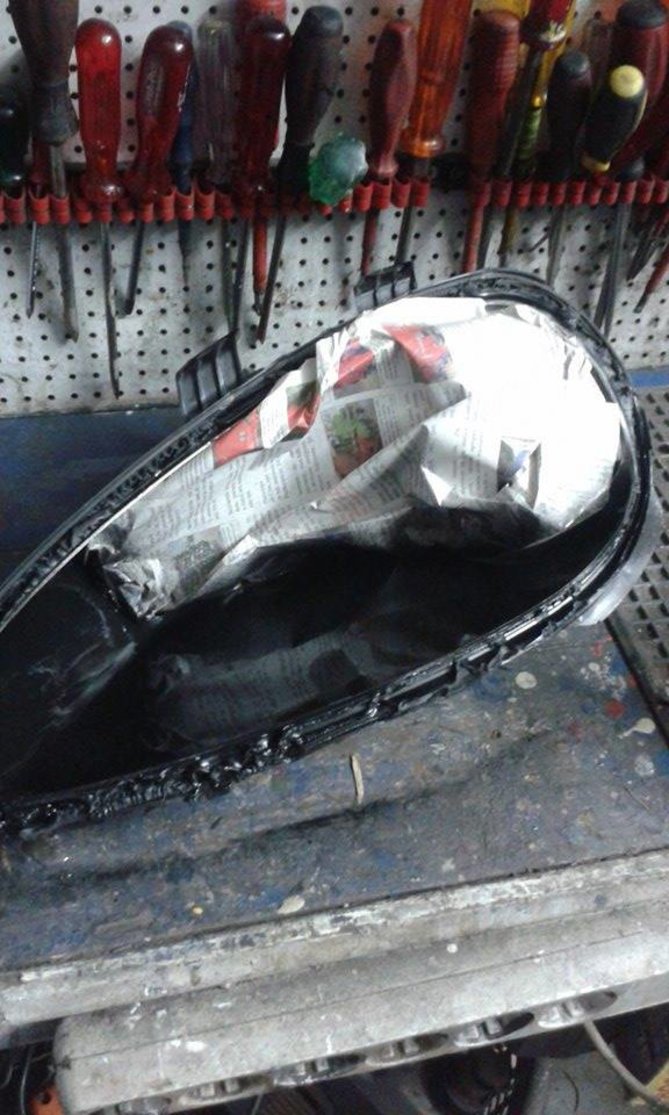

Postprzez witek » 25 maja 2015, 07:31
Lampy przednie rozklejaj jeszcze raz i maluj te małe odbłyśniczki od przodu :) Zdecydowanie lepiej wygląda ;) A nic nie zmienia na świecenie. Zdjęcia moich starych lamp:
Nie pomalowany został tylko odbłyśnik od środka który wpływa na świecenie :) i to jest smoked :D

siemanko :D długo mnie nie było co do świateł to zrobiłem tak jak witek

kupiłem uszczelki i złożyłem wydech
bez sildera :D wiem że koza ale zbieram na gwint :D

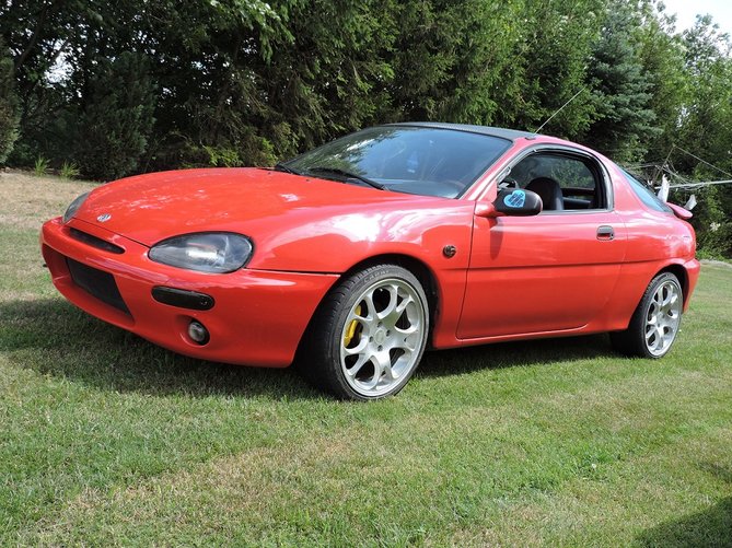

Postprzez Misiu98 » 2 sty 2016, 19:37
siemanko :D dawno mnie tu nie było, dużo sie zmieniło, zacząłem sie ostro brać za mazde, po zdaniu prawka,
dokończyłem zderzak,
wpadł pakiet dokładek v6,
wpadły też felgi rh 17,

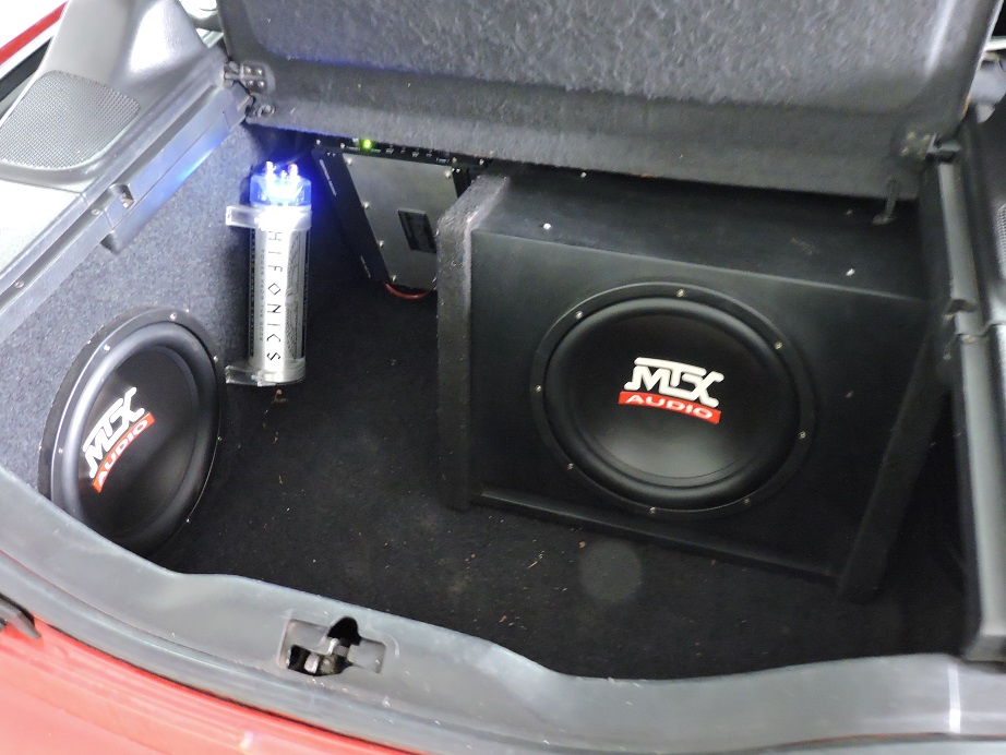

nowe audio,
-radio cd/mp3 Alpine
– 2x Subwoofer MTX łącznie 1500 W !!
-Wzmacniacz Magnat Edition Mono-1400W
– Kondesator HIFONICS HiFonics
teraz działam z poszerzeniem mx :D łądnych pare godzin dziś siedziałęm żeby ogarnać forme z pianki...
mam nadzieje że temat sie ożywi
macie foteczki
teraz trzeba zainwestować w zawieche, sprinigi -45 albo gwint
no i oczywiście dystanse
