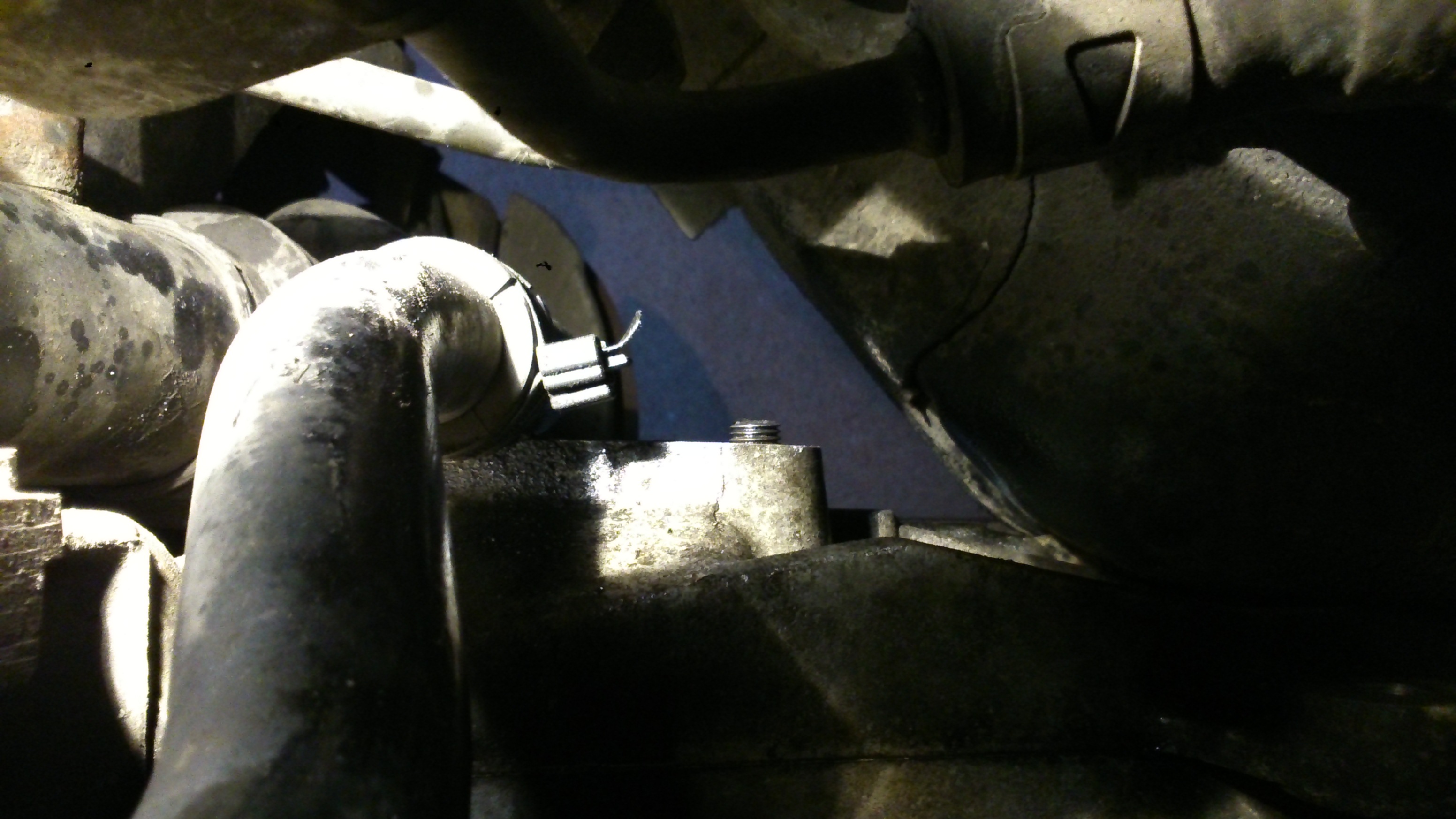

Postprzez Majk500 » 25 mar 2016, 22:15
Rozpocząłem przygotowania na tor...i dupa <płacze>
Miało się skończyć na wymianie gum stabilizatora i skasowaniu luzu w listwie kierowniczej.
Jedna z gum wyglądała tak
Na dzień dobry urwała się jedna śruba od mocowania tulei stabilizatora
A na dodatek luzu nie da się skasować bo nie ma na to miejsca w żaden możliwy sposób
Teraz niestety pójdzie wszystko po kieszeni :| Ale zakres prac do wykonania wygląda mniej więcej tak:
-gumy stabilizatora już mam OE
-rozebrać całe sanki zawieszenia i wykręcić pozostałość śruby
-zdemontować listwę kierowniczą i pompę wspomagania oraz oddać do regeneracji (kasowanie luzu, czyszczenie i wymiana uszczelnień bo się poci) i sprawdzenia (czy z pompą wszystko ok)
-poskładać wszystko do kupy
-ustawić zbieżność
-jeździć bezpiecznie
Mam nadzieję że wszystko ułoży się po mojej myśli :)

Postprzez Beny » 25 mar 2016, 22:22
Ehh masakra z tymi śrubami,pocieszę Cię że mogło być gorzej.
Kolega urwał śrubę od górnego drążka ta co wychodzi z nadkola zaraz przy cukierku :|
Ja jeszcze po zimie nie byłem pod spodem <oczy>
Posty: 8678 (86/84)
Auto: Mazda 6gh 2.5pb
Postprzez szkodnik_byd » 25 mar 2016, 22:42
U mnie też jedną się urwała rozwiercone od dołu i nagwintowane
Było kilka godzin więcej roboty ale się Nynuch owi udało
