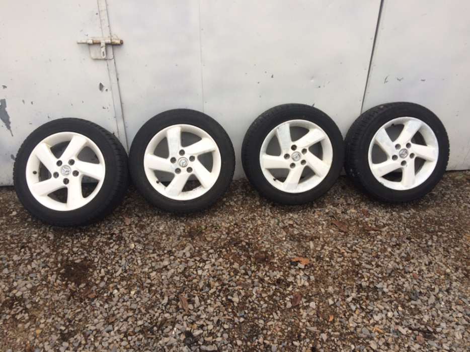

WItam. posiadam Mazde 626 GE Sedan 2.0 benzyna z 1994r. Aktualnie jeżdżę na standardowych R14, chciałbym wymienić te piekne kołpaki jak na tym zdjęciu:
Znalazłem coś takiego na olx.pl:
Czy będa potrzebne jakies modyfikacje? Czy opony powinny wejść?
- Od: 29 gru 2015, 19:11
- Posty: 6
- Auto: Mazda 626 1994r 2.0 GE
Standardowo do takich alufelg 16" z mazdy6 zalecany jest rozmiar opony 205/55 16". Zerknij do instrukcji obsługi, czy przewiduje ona taki rozmiar opon. Tutaj masz informacje dotyczące wymiarów felg stosowanych w 6-tce: viewtopic.php?f=412&t=99823
