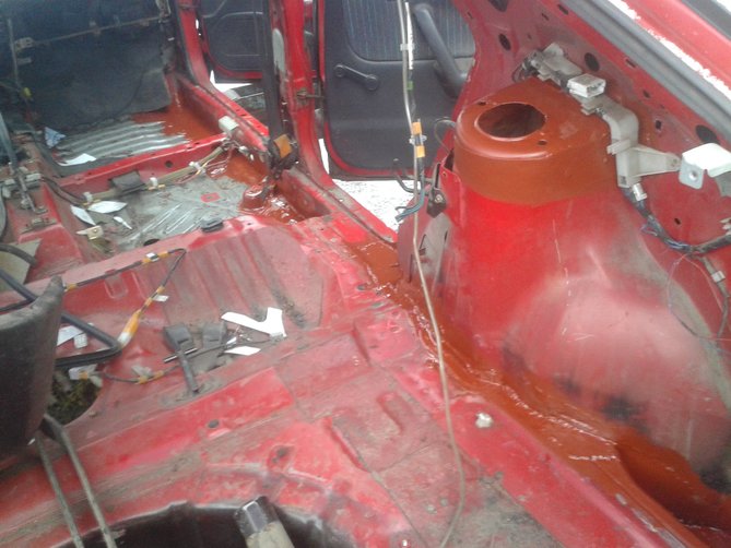

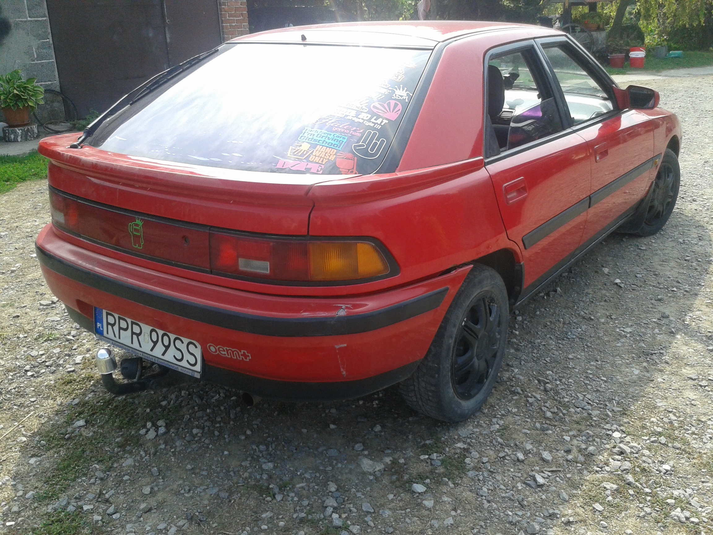

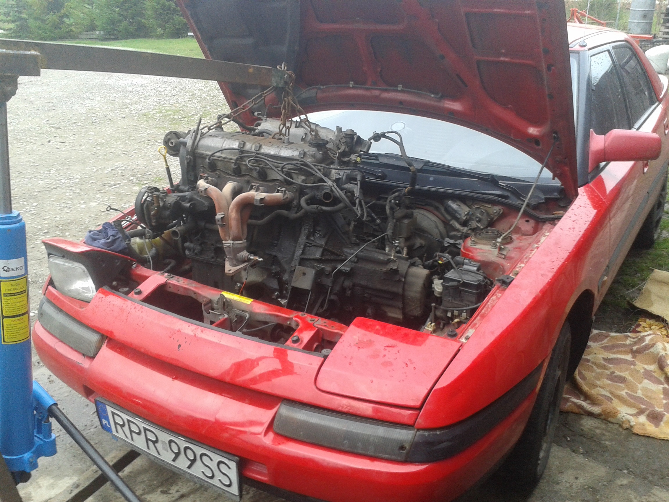

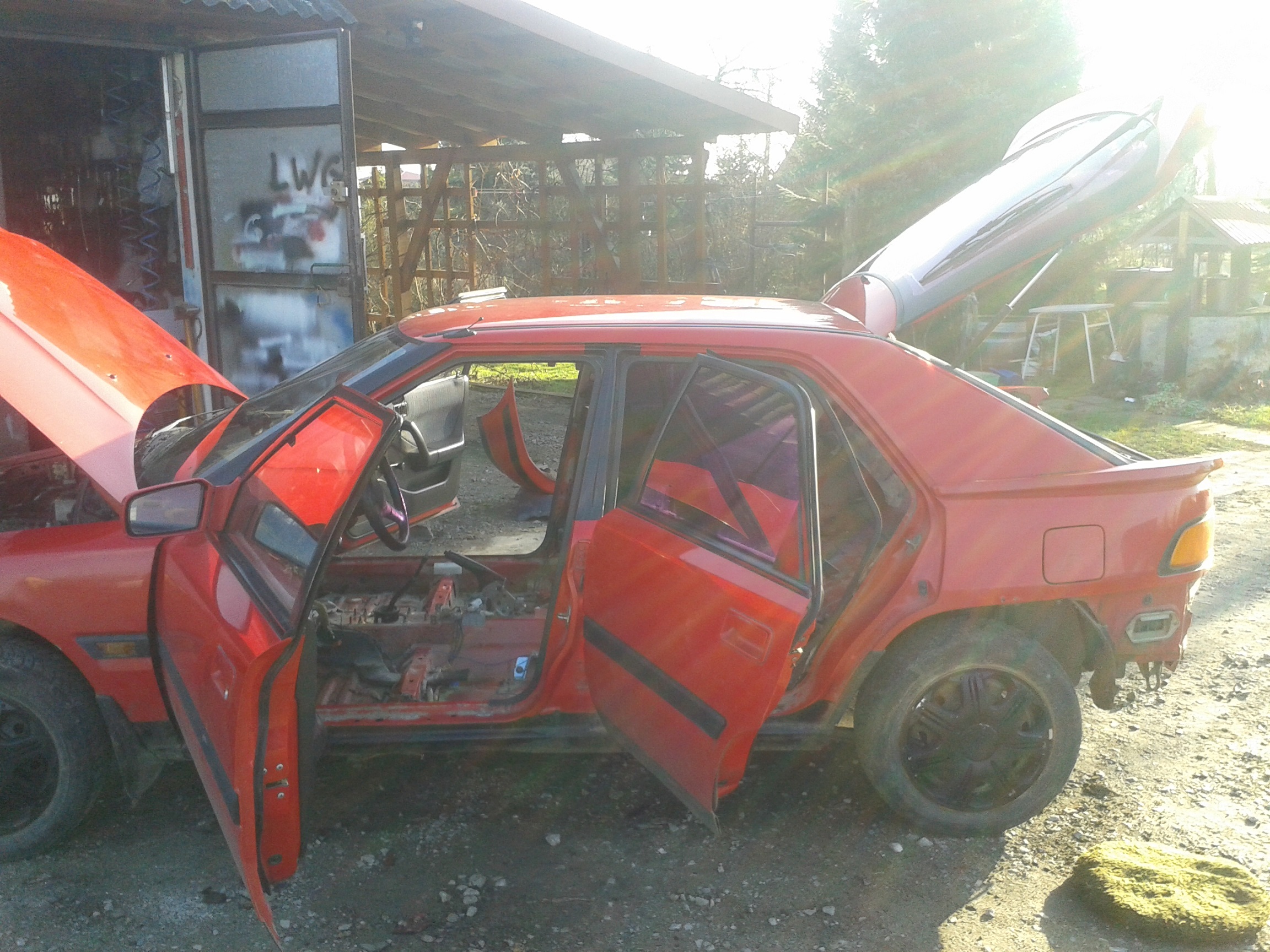

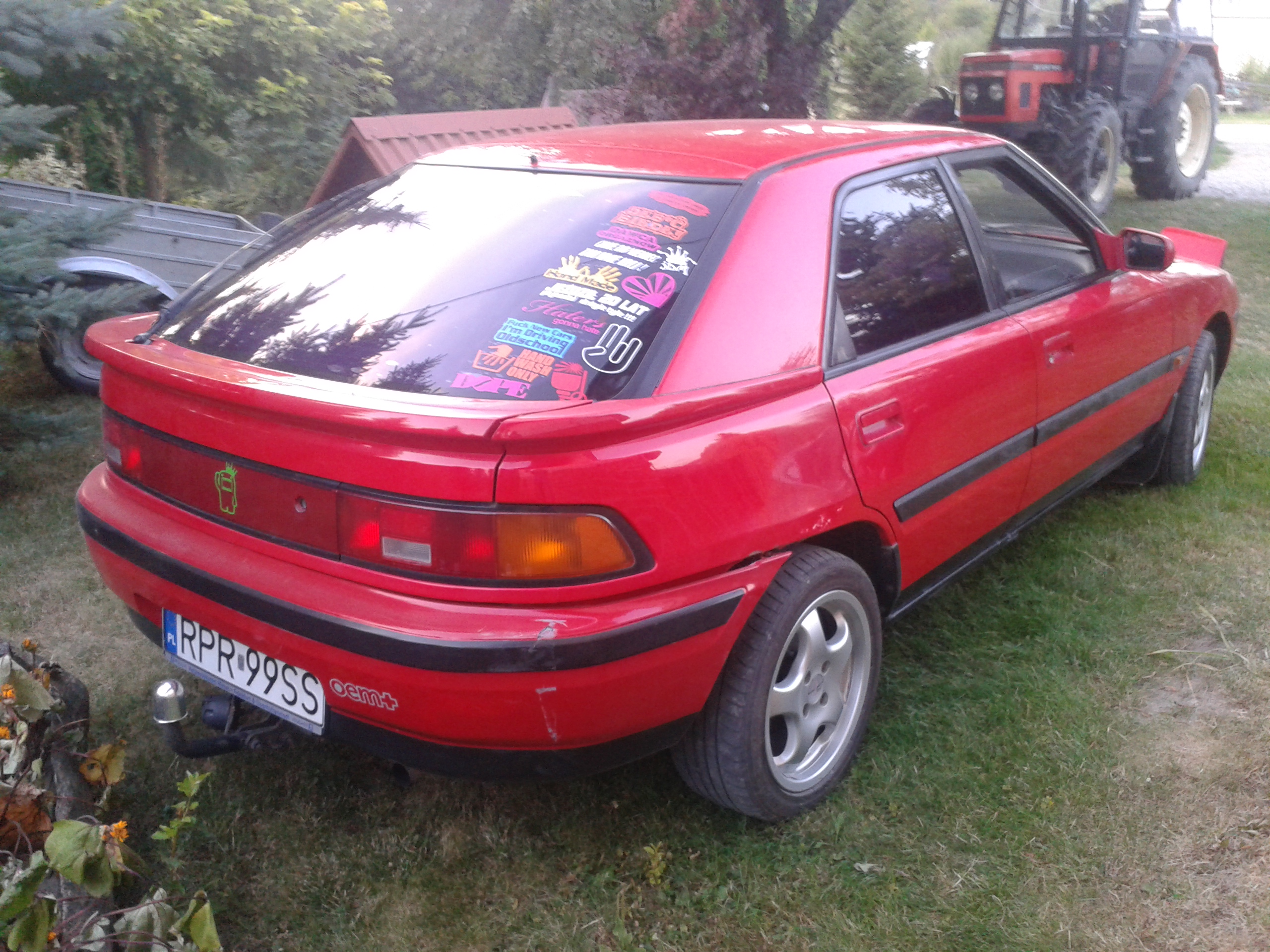

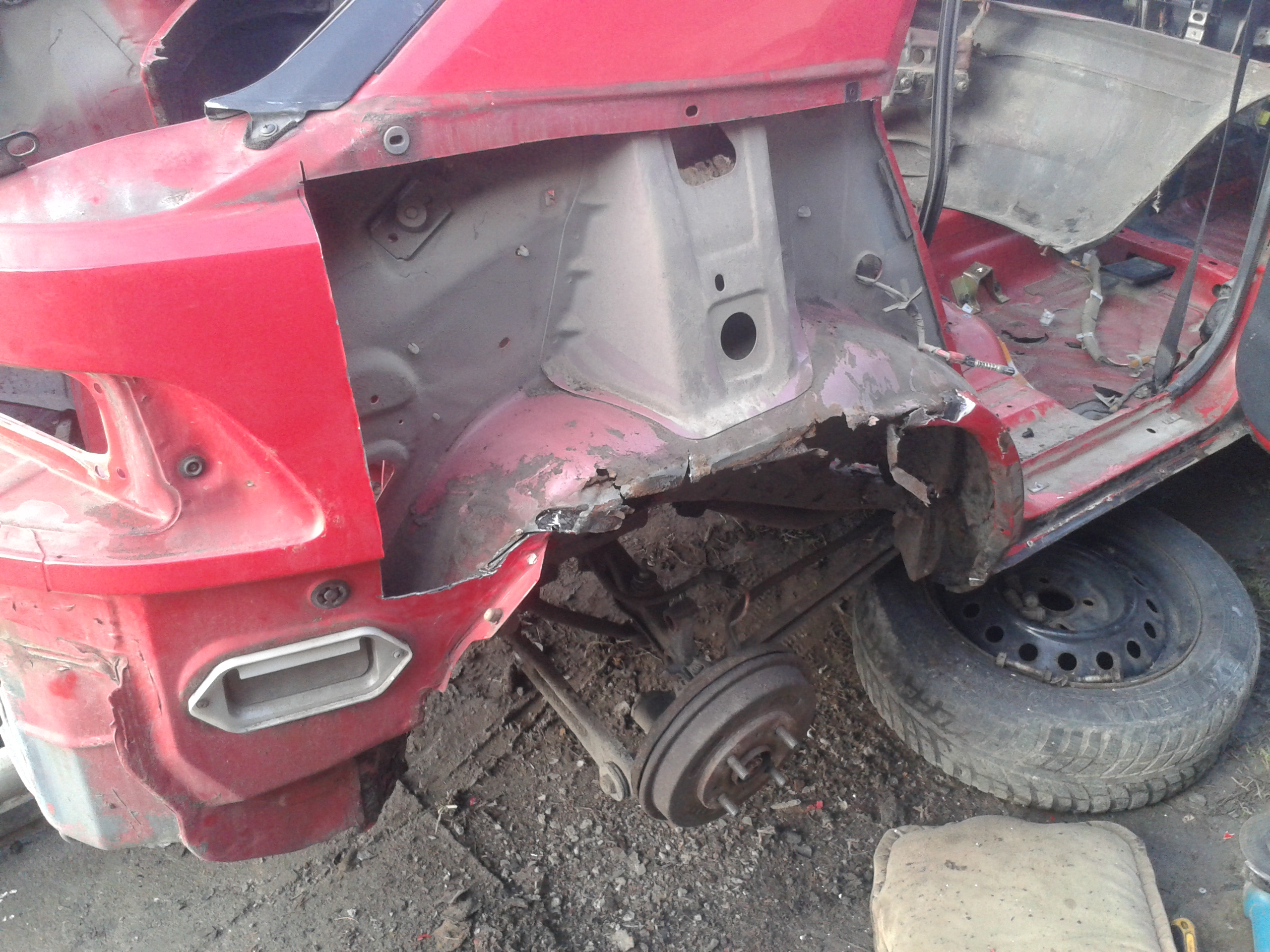

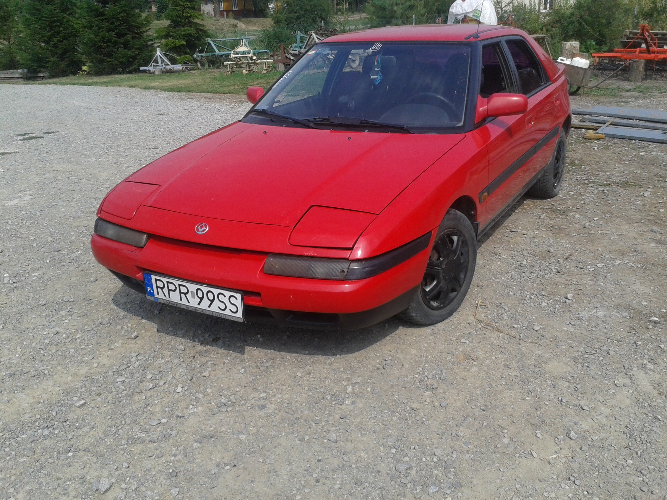

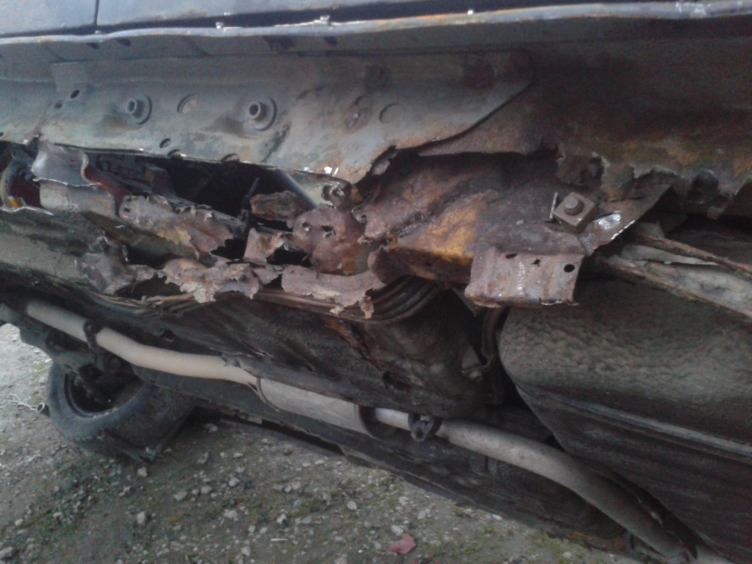

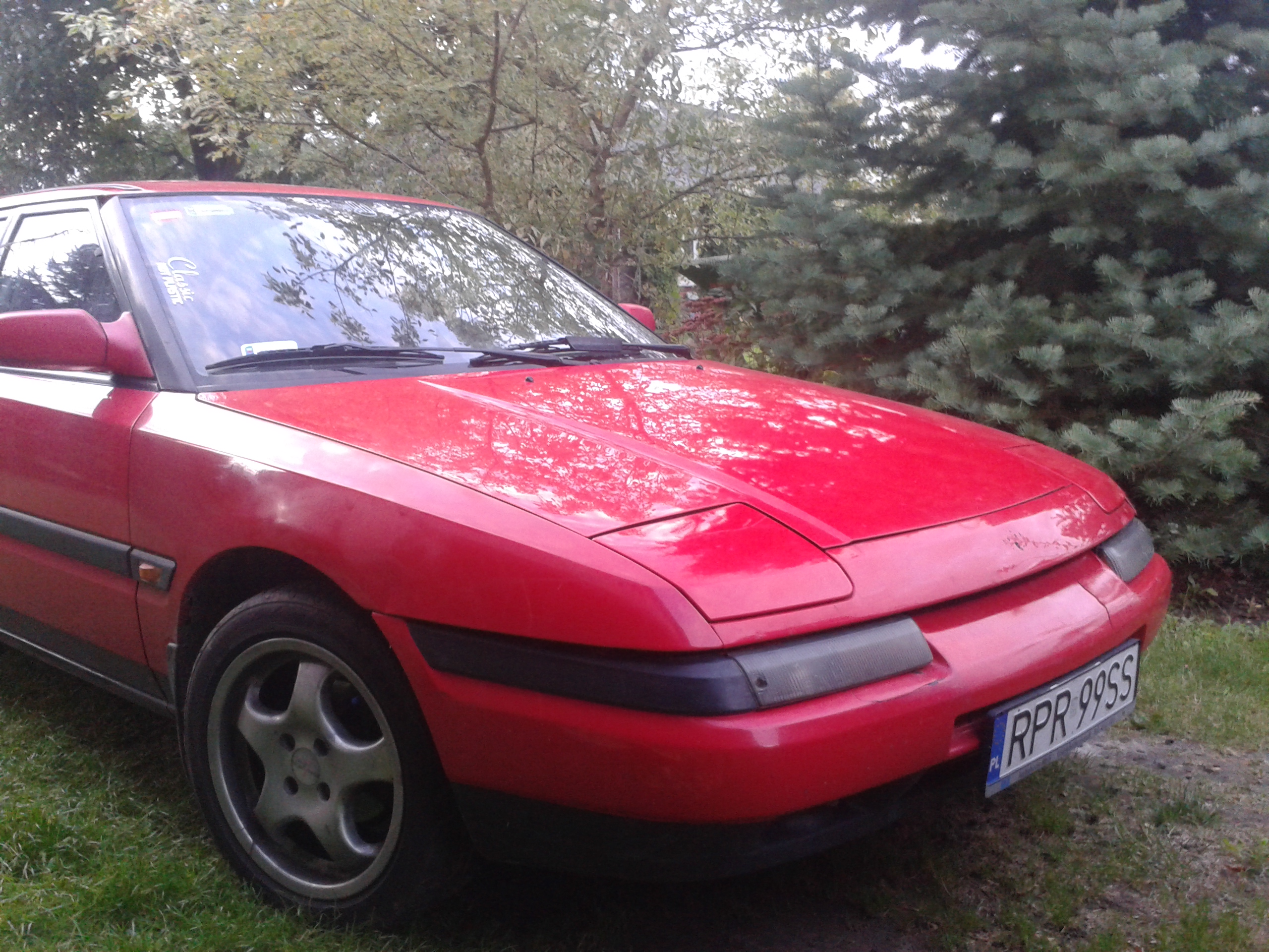

Witam. Mam chwilę wolnego czasu i chęci więc przedstawiam Wam moją madzię z 92r. Na początku miałem kupić e30 bo tył napęd. Jednak w tej cenie nie było nic dobrego.Więc kupiłem ją pod koniec sierpnia wyglądała tak:
Przyjechałem nią na kołach 120km bez hamulców. Wpadły nowe tarcze na przód. Wymieniłem przewody hamulcowe na tył bo nic sie z nich nie zostało.
Silnik czysta benzyna 1.6 16v który bardzo lubi wysokie obroty <faja> .
Później wpadły alu 15 i audio. Zrobiłem short shifter i wiele innych dupereli.
Kupiłem także fotele z gt i elektryczne szyby na przód jednak powracam do serii i mogę te części sprzedać.

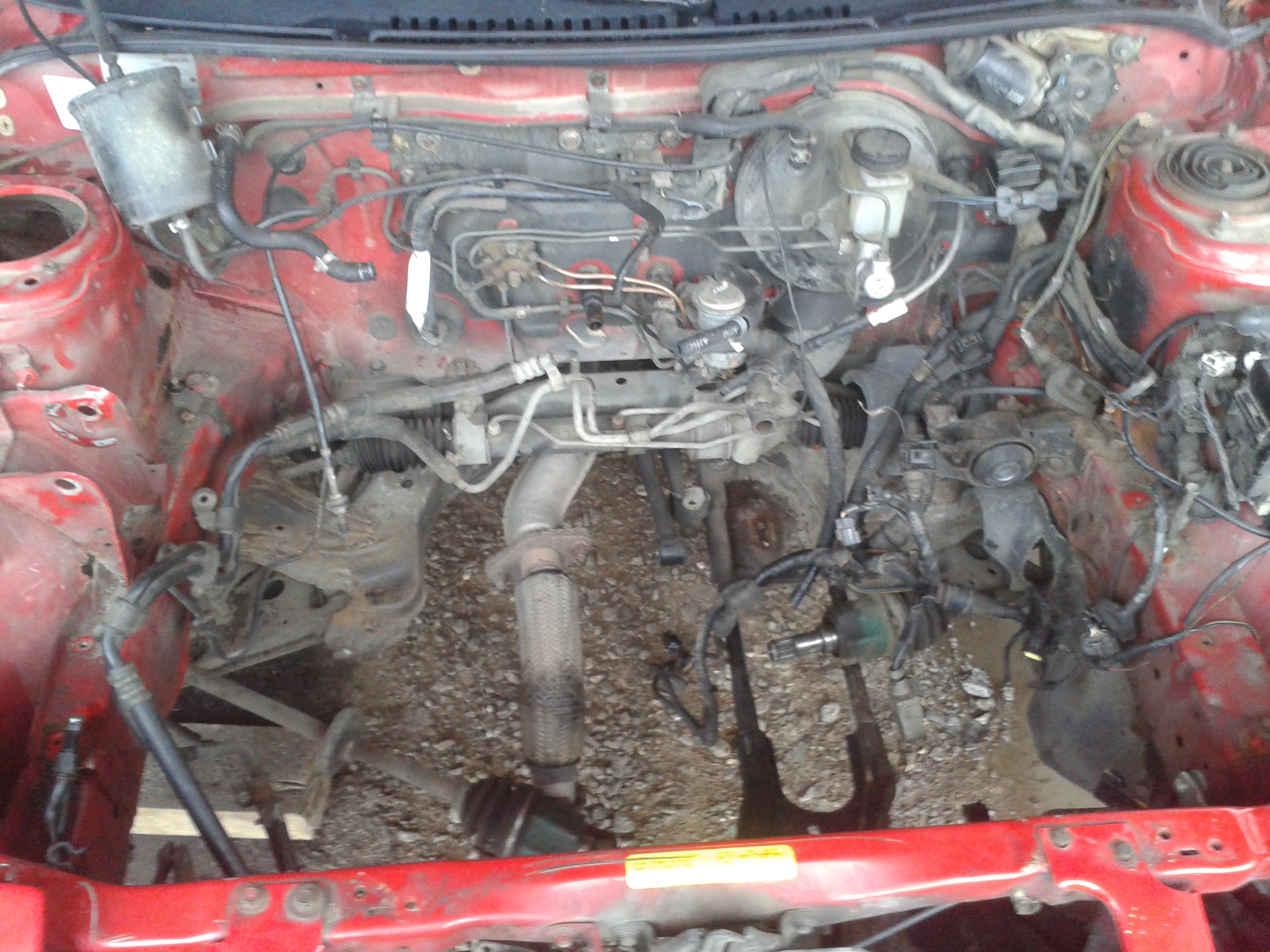

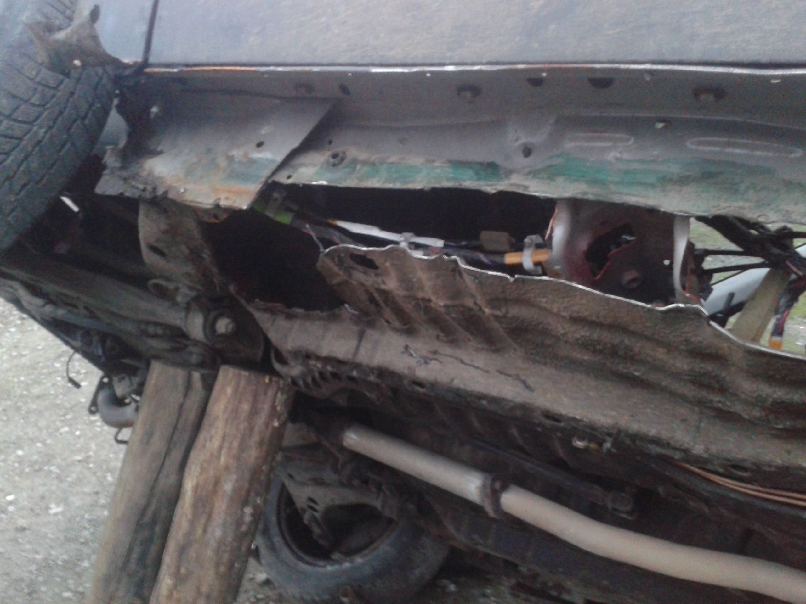

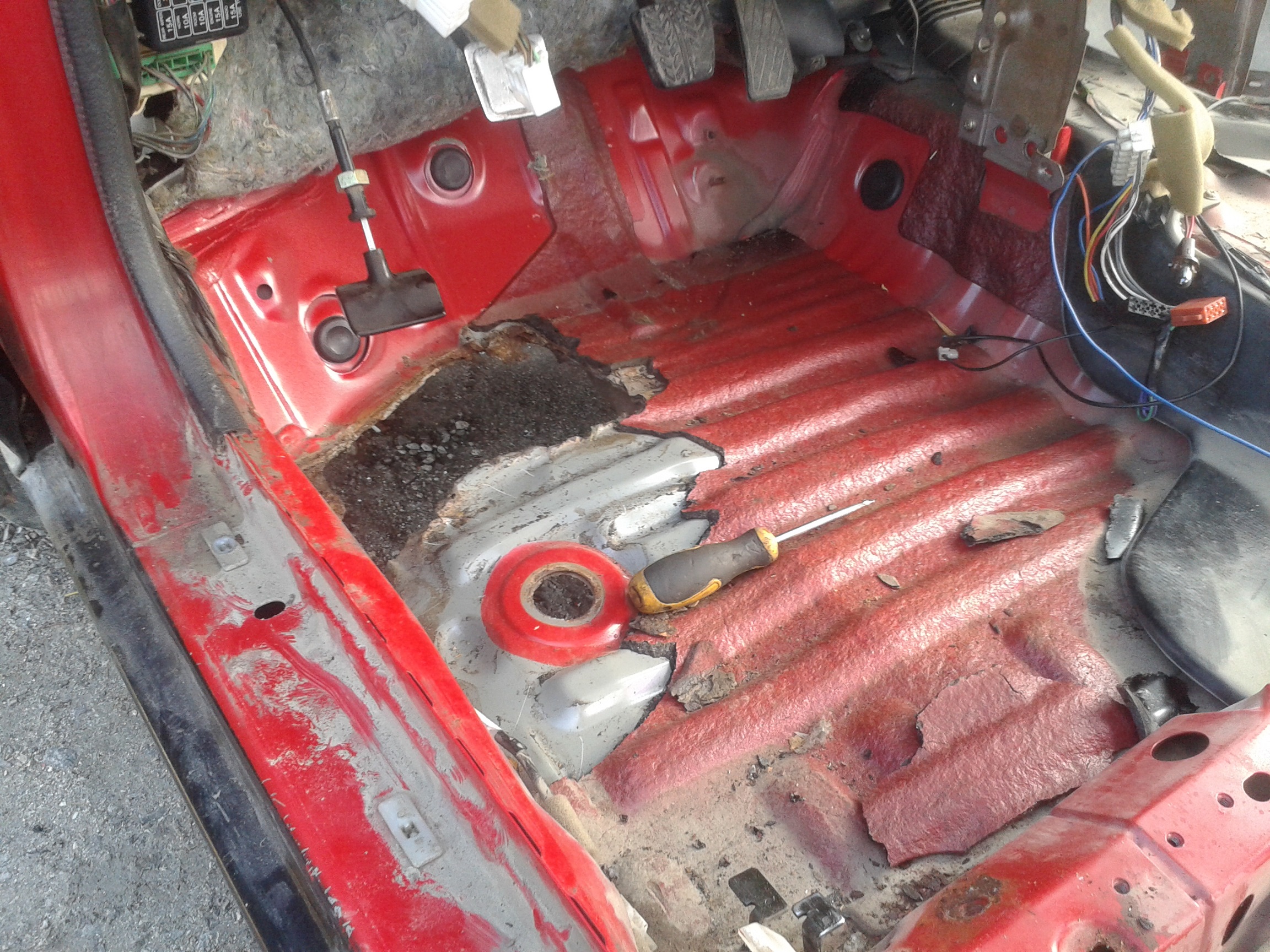

Madzią zrobiłem już ponad 10tys. Czasem strzeli foha i bez powodu gaśnie. Silnik w oleju. Jak sie jedzie z otwartą szybą to czuć jak olej sie pali na wydechu. Podłoga dziurawa, luz w układzie kierowniczym, wytłuczone poduszki. Idzie zima więc czas to wszystko zrobić.
Wszystko robię sam. Na wiosnę myślę, że to ogarnę.

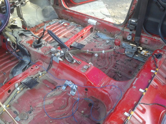

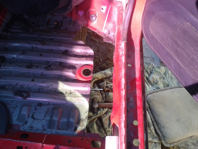

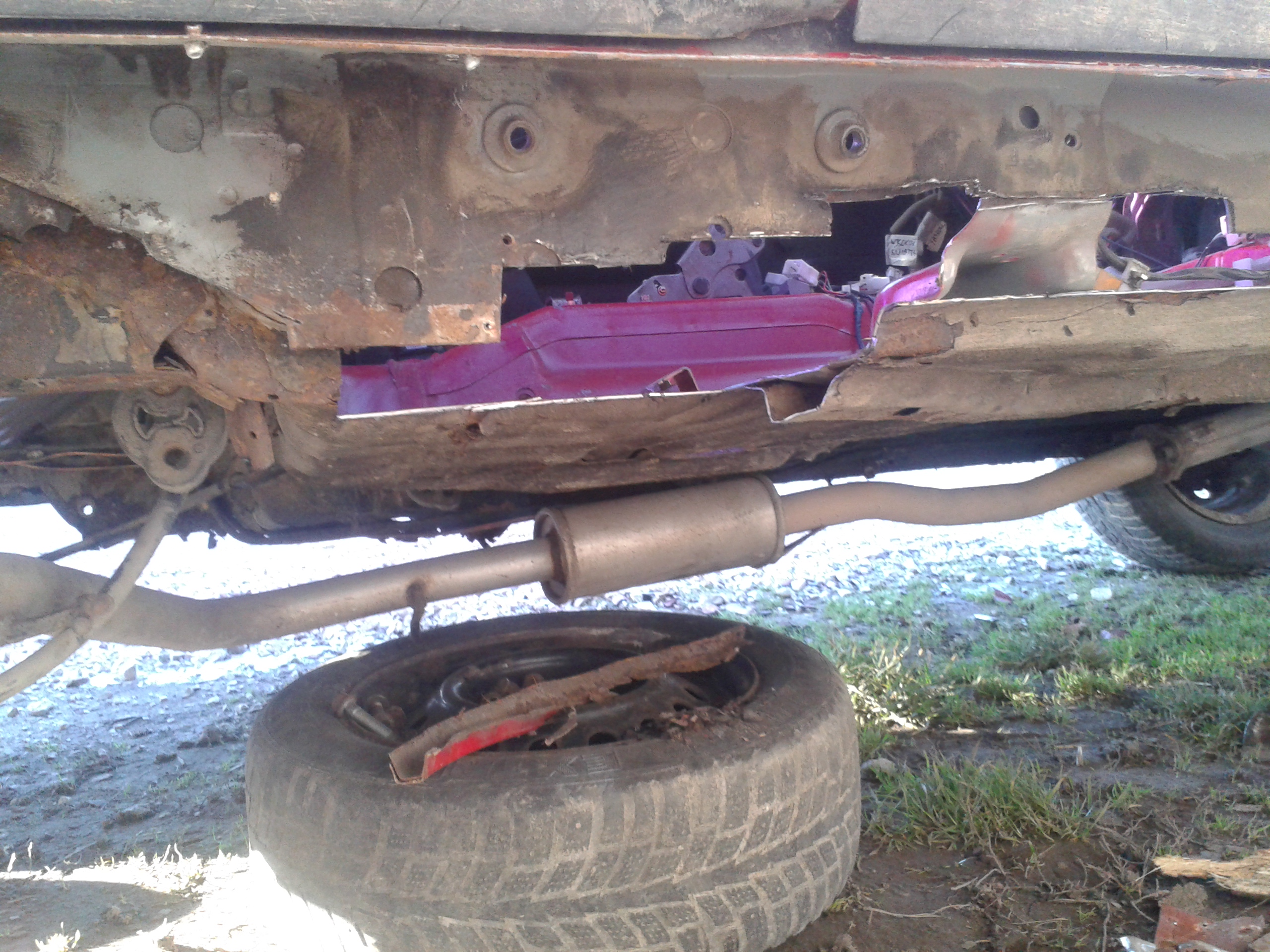

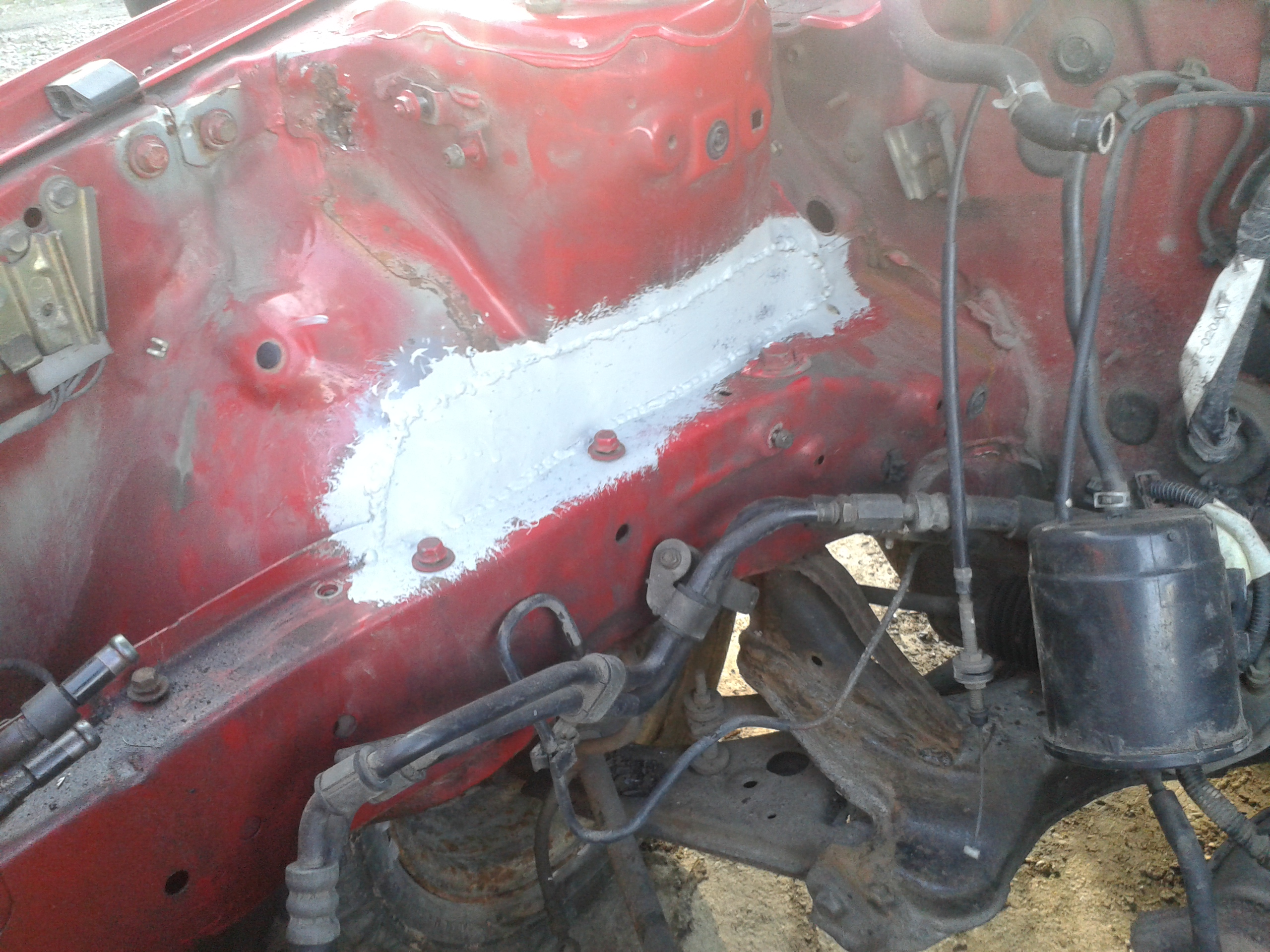

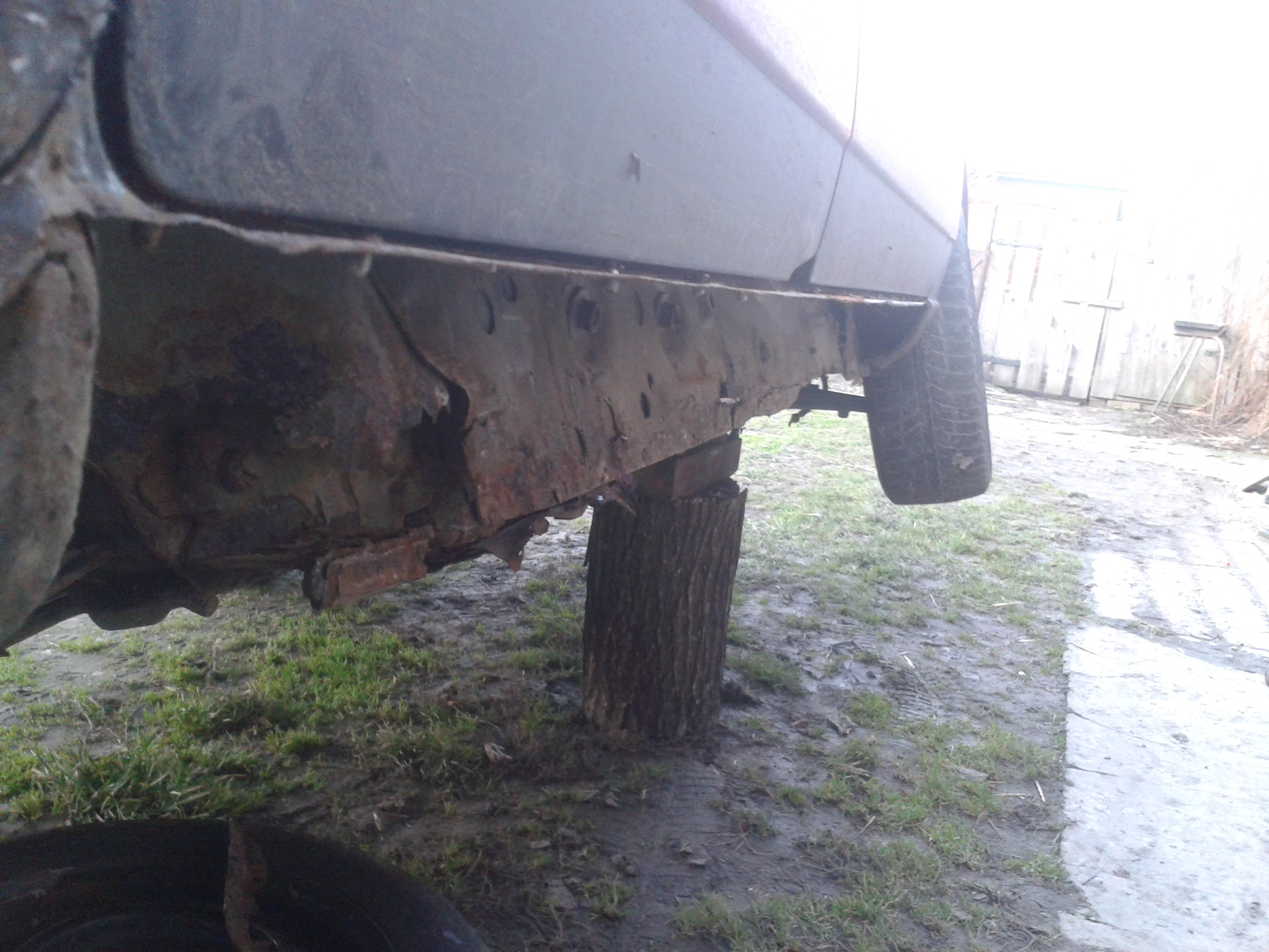

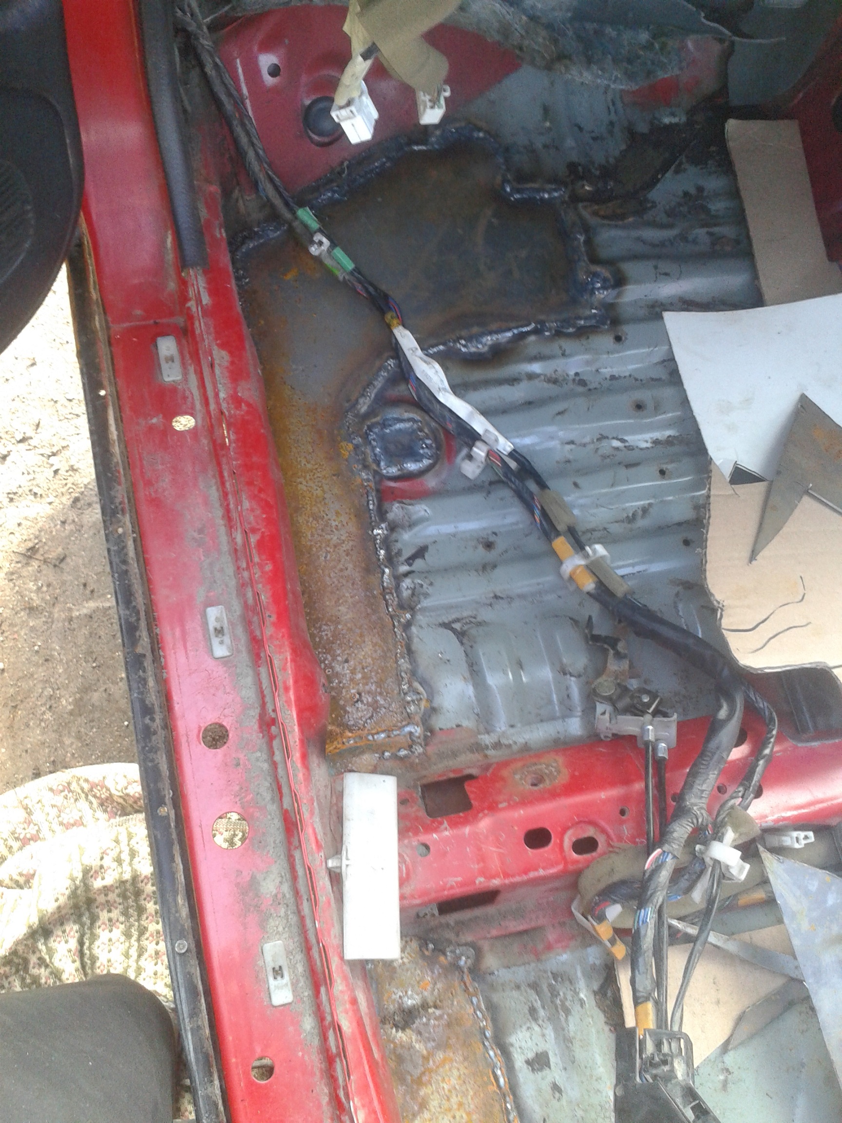

Postprzez Nejkomesh » 29 gru 2015, 17:48

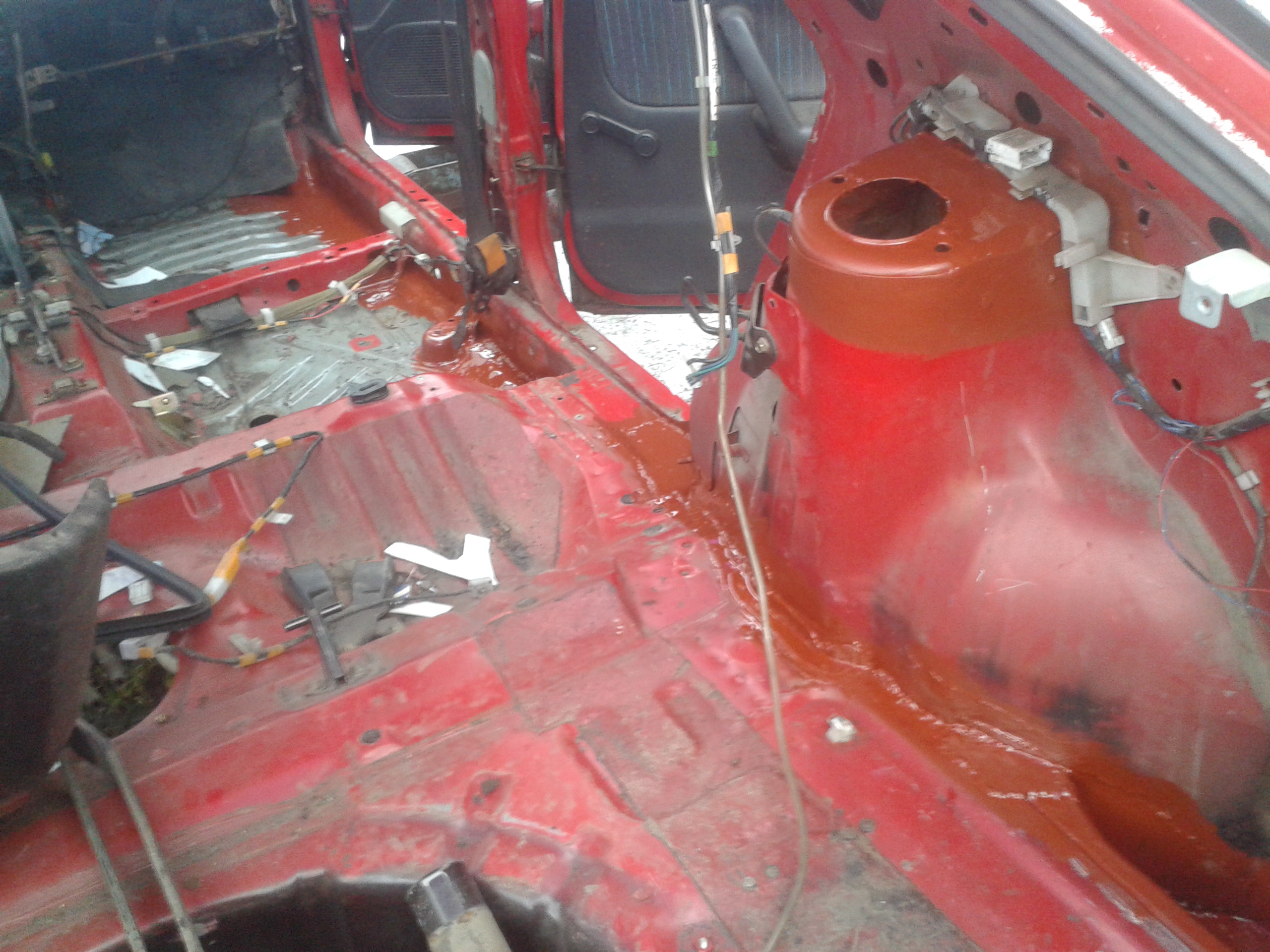

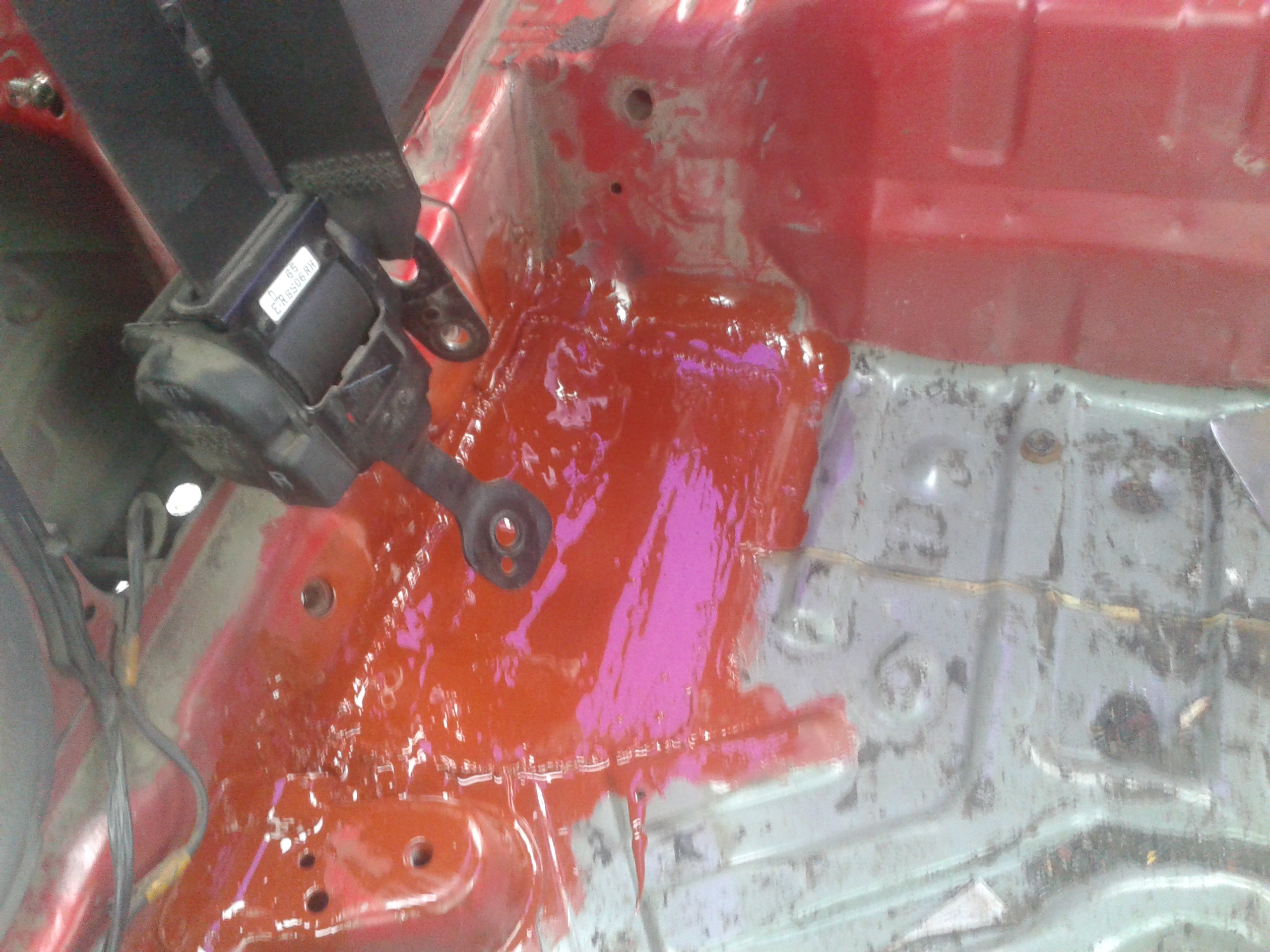

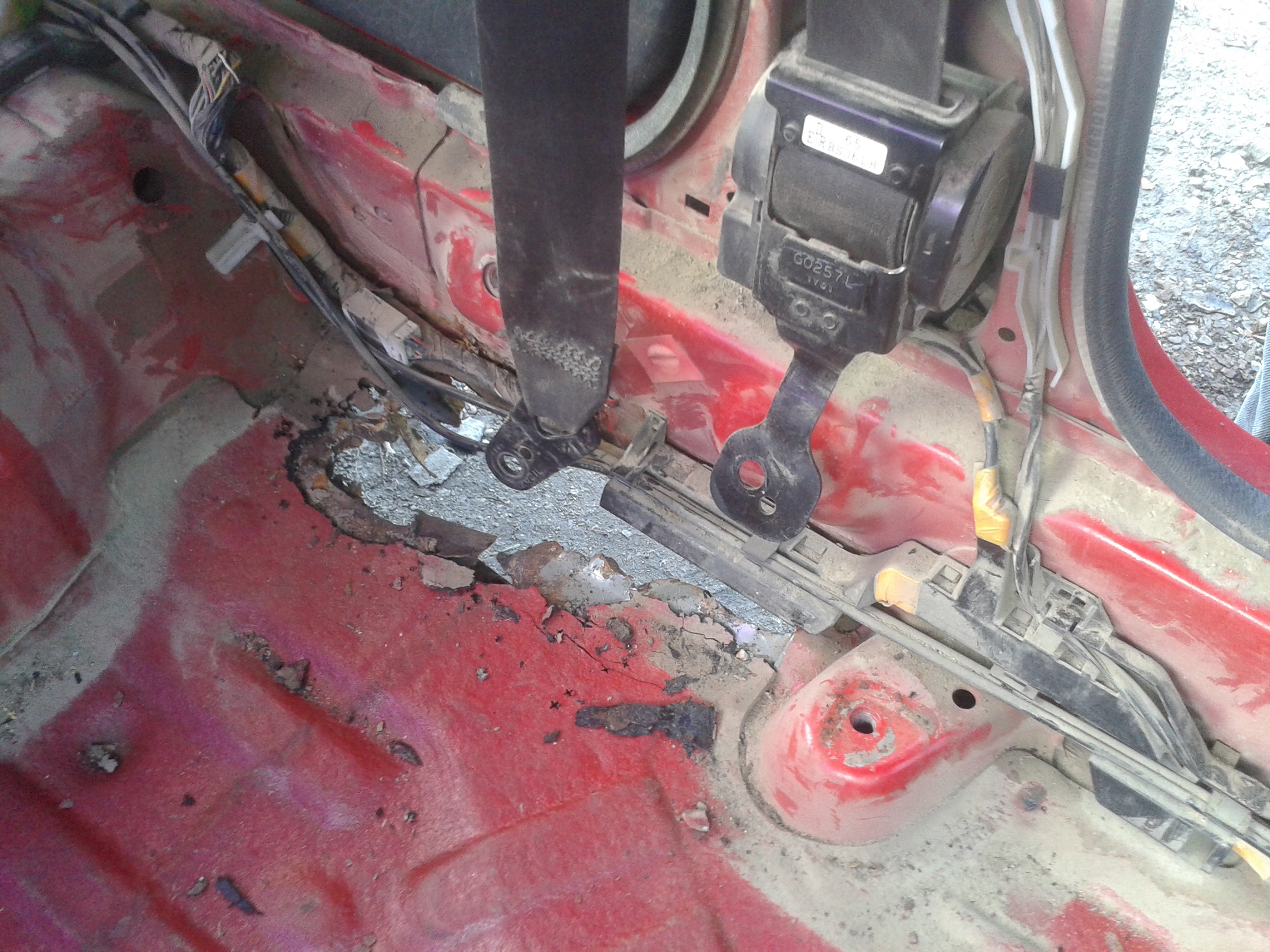

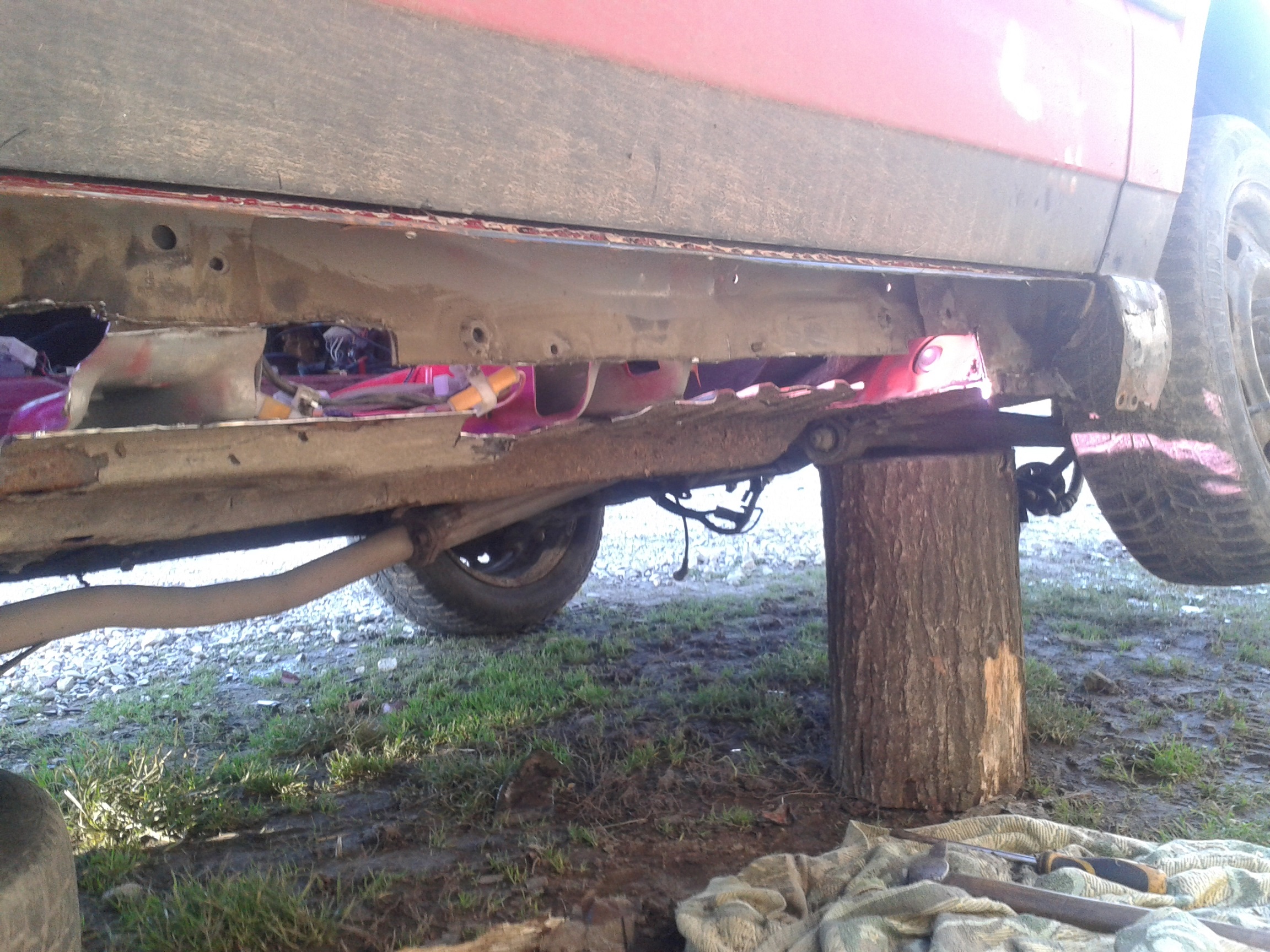

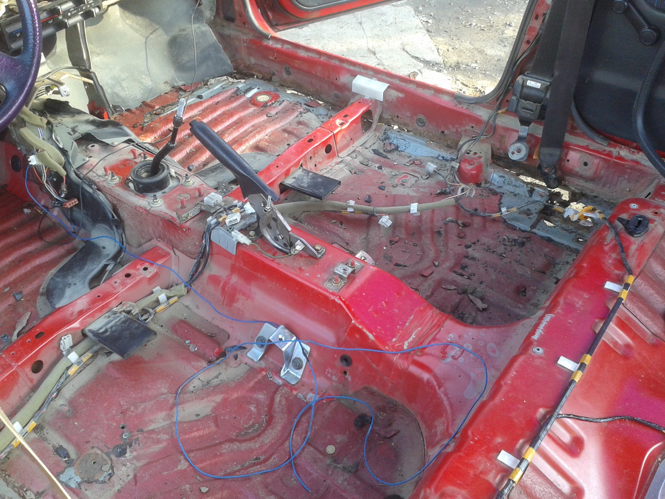

Powoli do przodu. Pomimo mrozu (-5 stopni) trochę pogrzebałem. Skończyło się wycinanie, a trwało ze 2 tygodnie ze względu na pogodę. Prawy próg wew już ze zdrowej blachy. Poniżej foto.
Oby tylko jutro było dosyć ciepło <glupek2> .

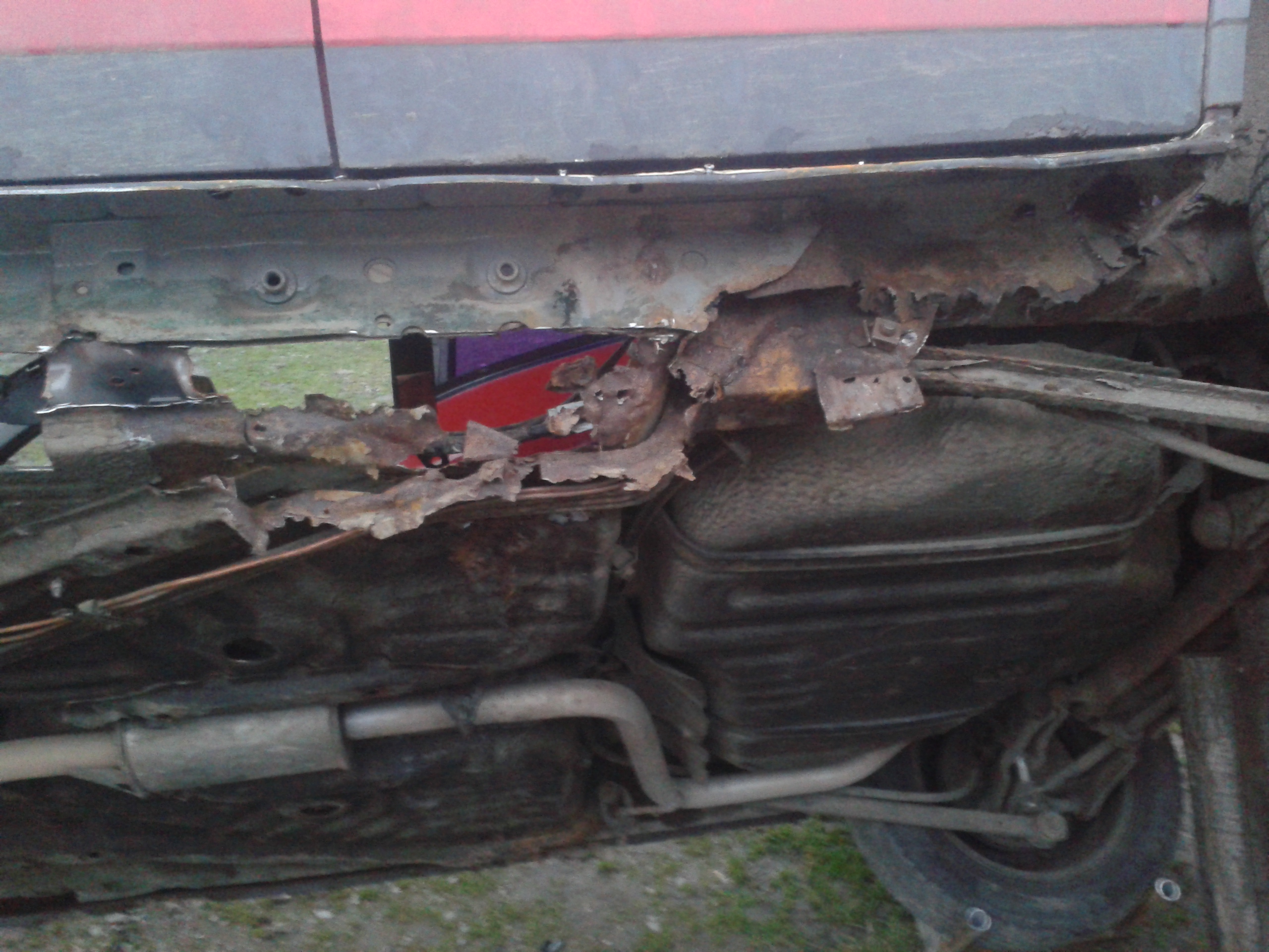

Postprzez piotreksz10 » 29 gru 2015, 19:55
Przeraziła mnie ta dziura w podłodze :( Powodzenia w realizacji :)

Postprzez djakob » 29 gru 2015, 23:51
Moim zdaniem szkoda było się za to brać ale teraz już za późno. Bez problemu byś znalazł w lepszym stanie budę. Powodzenia w pracach!

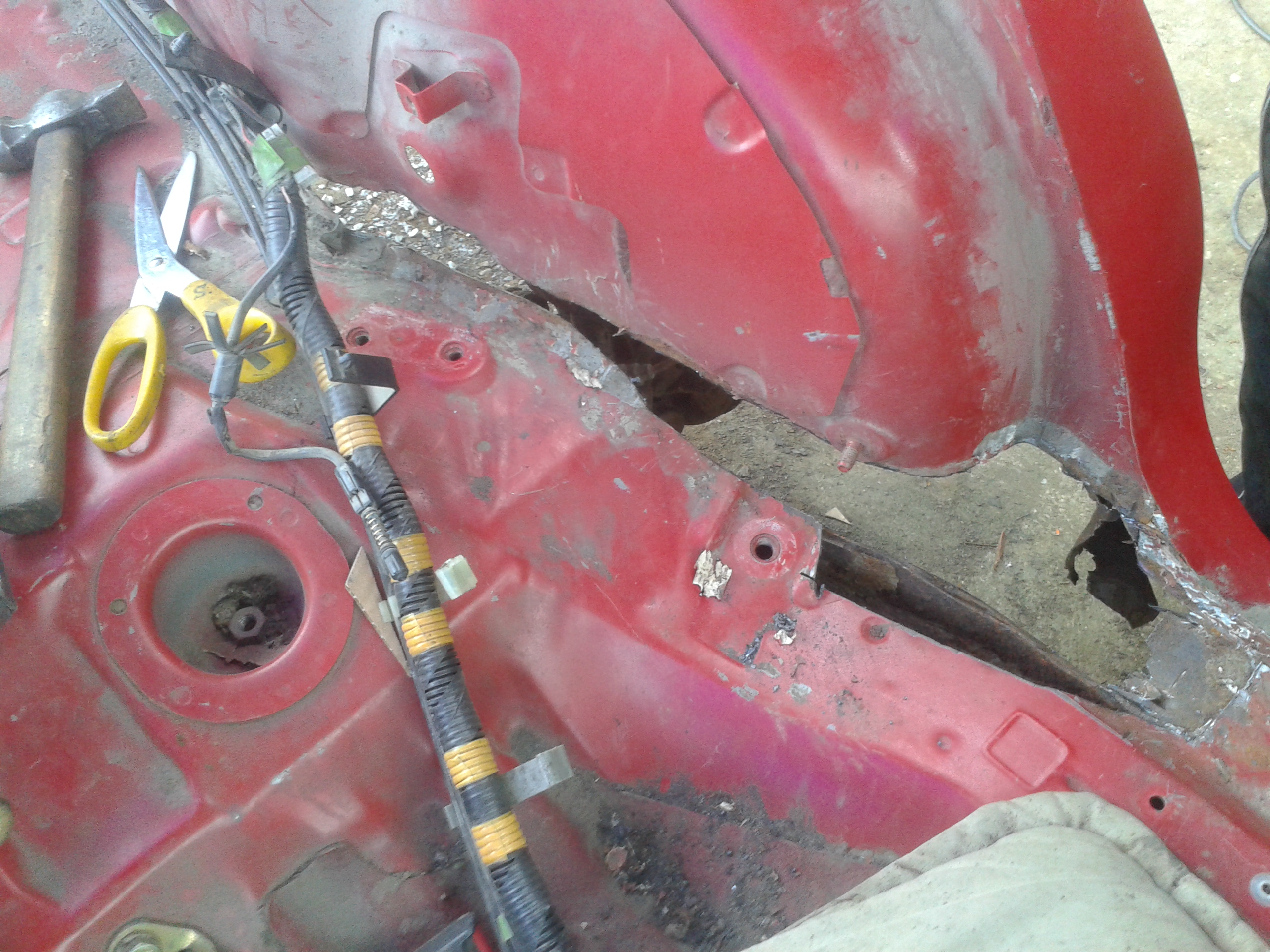

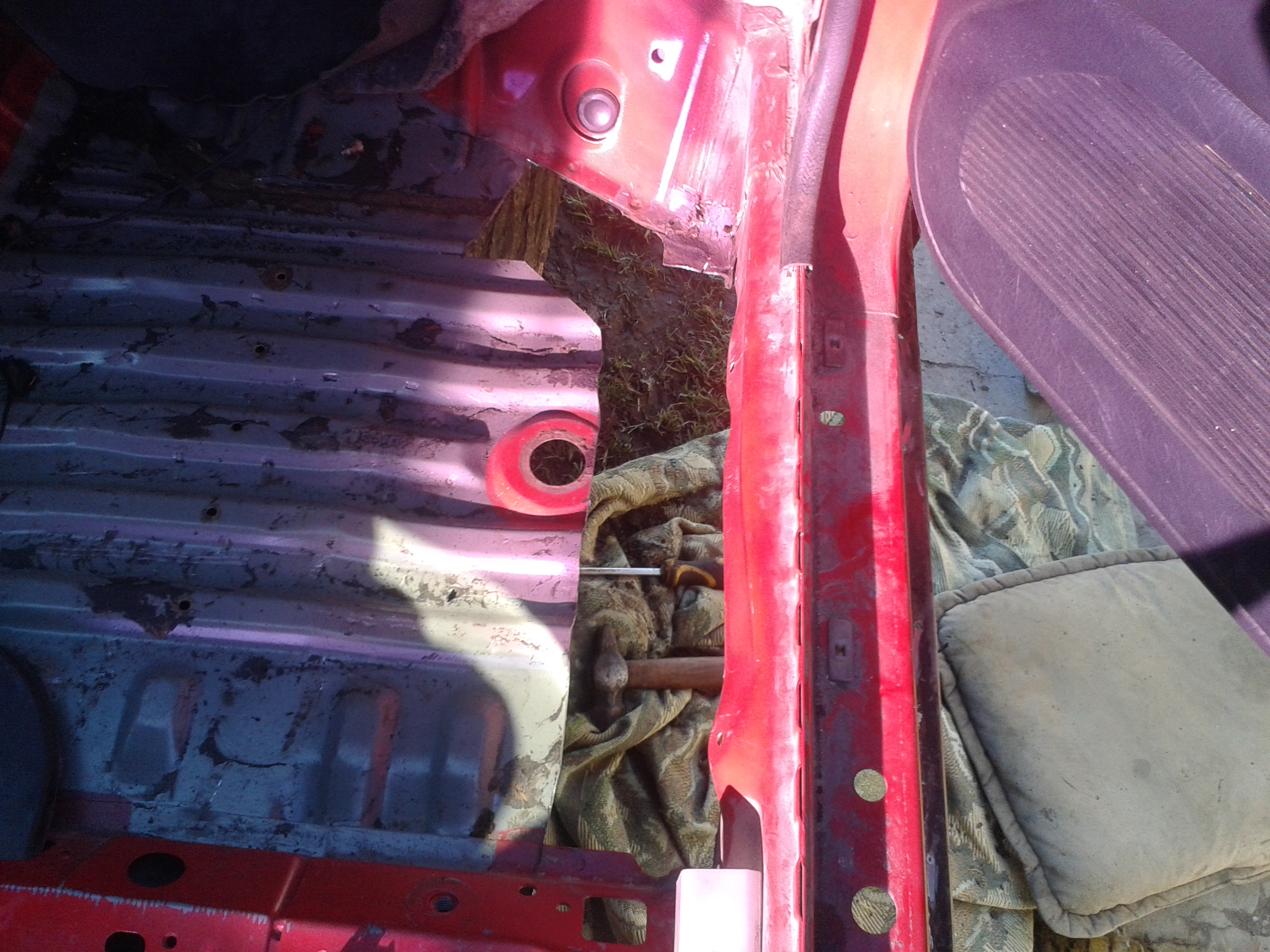

Postprzez Nejkomesh » 30 gru 2015, 17:41

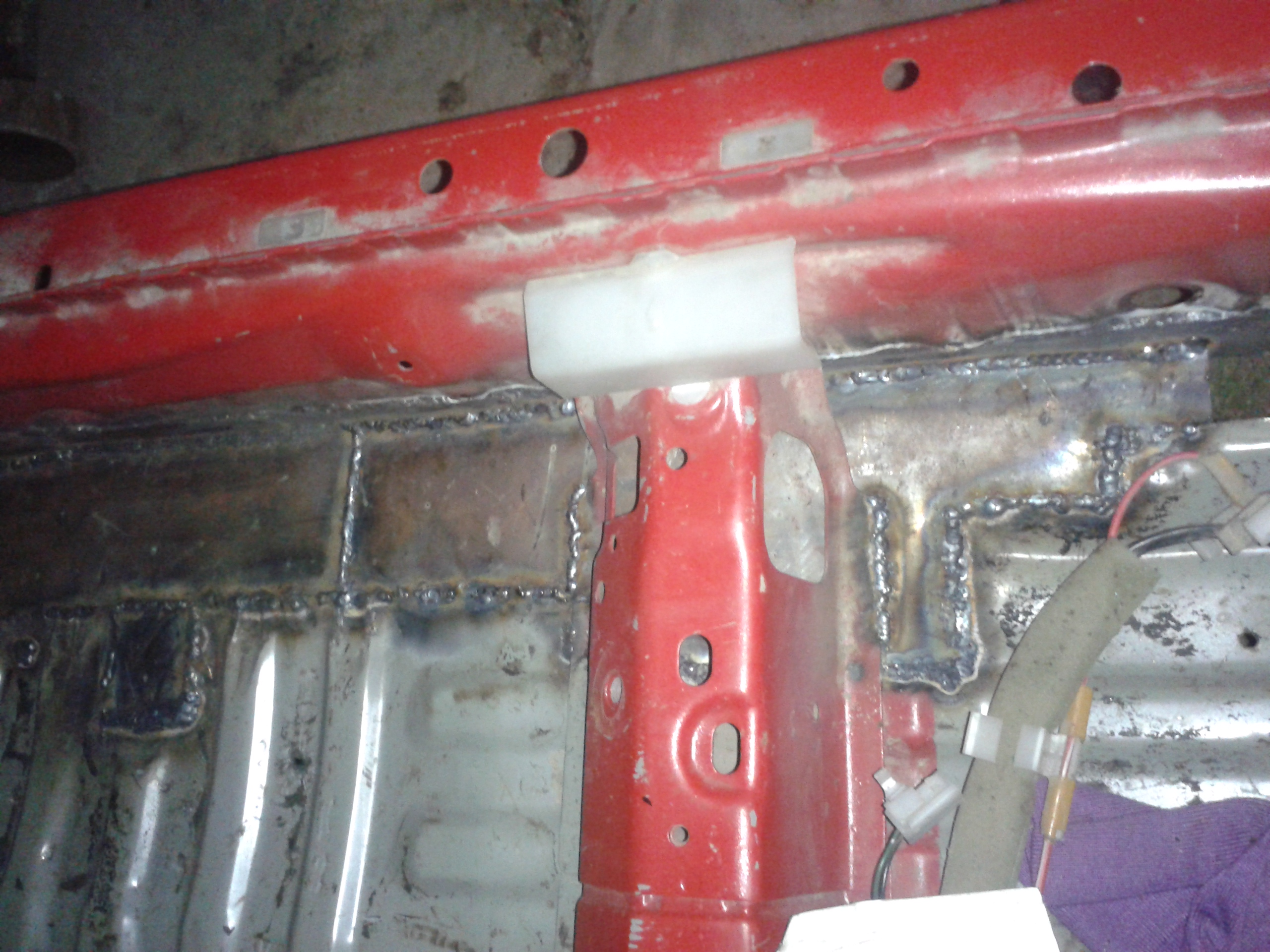

Była taka mazda ale miała gaz co bym jeszcze przeżył, nie kupiłem jej ze względu na to że nie było oleju w silniku i ogólnie taka zaniedbana była. Ta wyglądała bardziej spoko i za takie pieniądze myślę, że nie ma co żałować. I tak każdy pojazd który miałem dla siebie to rozbierałem do ostatniej śrubki i robiłem według własnego uznania <lol> . Przy okazji będę wiedział na przyszłość, co i jak kupować. Koszty takiej odbudowy nie są duże jak to się niektórym wydaje. Arkusz blachy 1,5mm 50zł, troche płaskowników20zł, butla gazu, farby... Max wydam na odbudowę 500zł. Będę wiedział czym jeżdżę i przy okazji trochę się nauczę. Ma być built not BouGht! <faja> No ale dość gadania. Podłoga już trochę połatana.

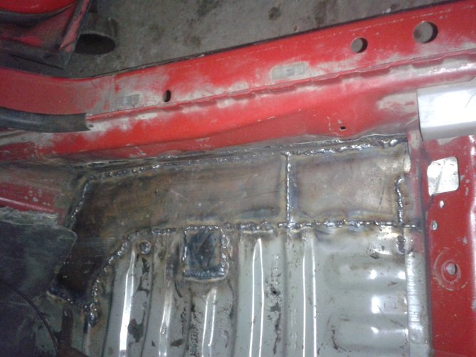

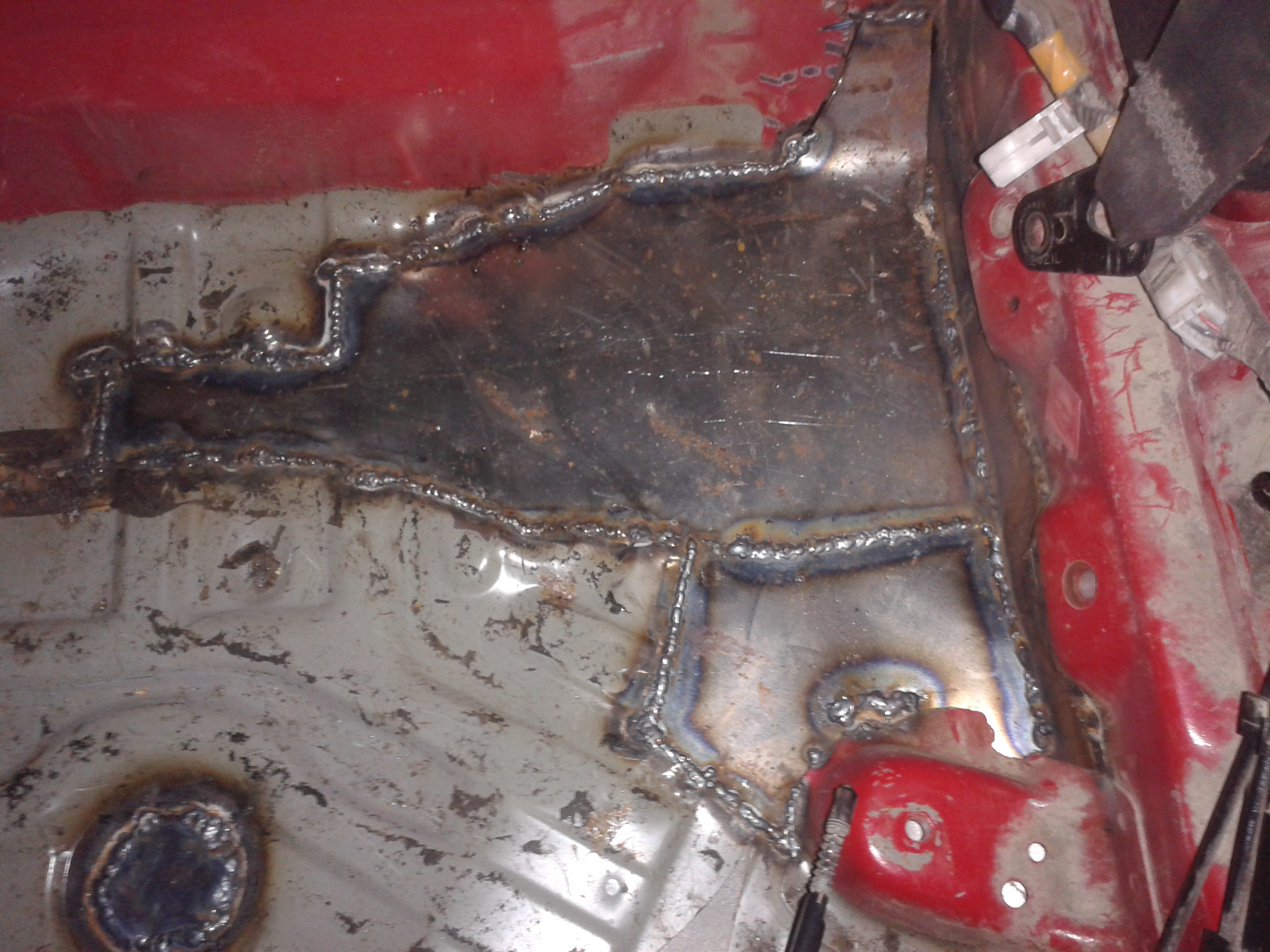

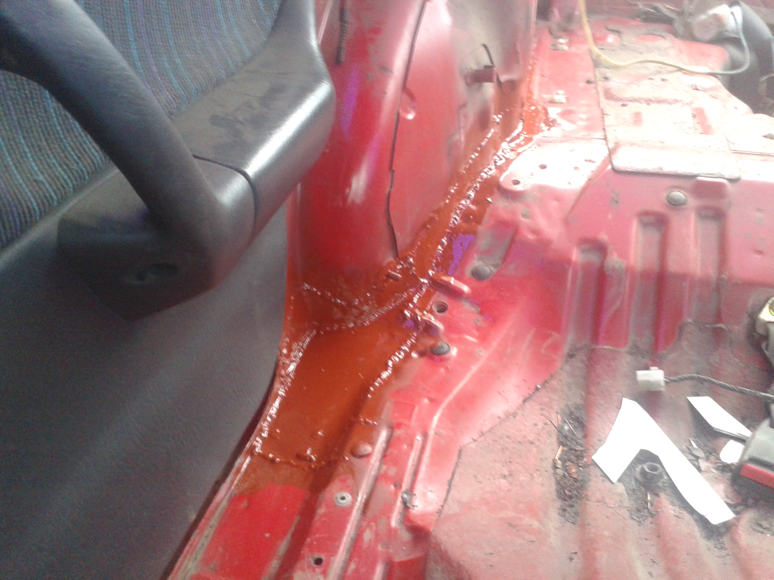

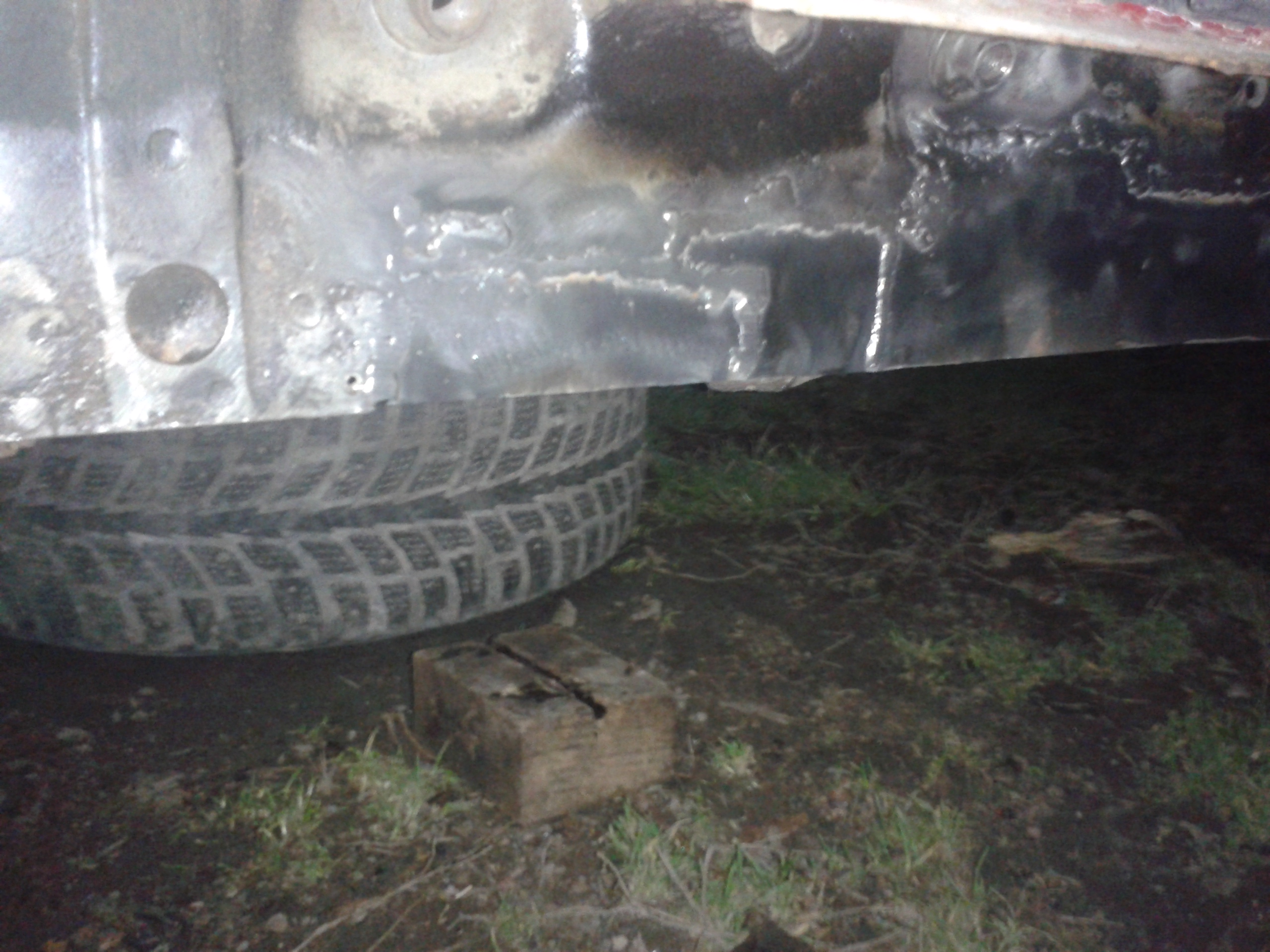

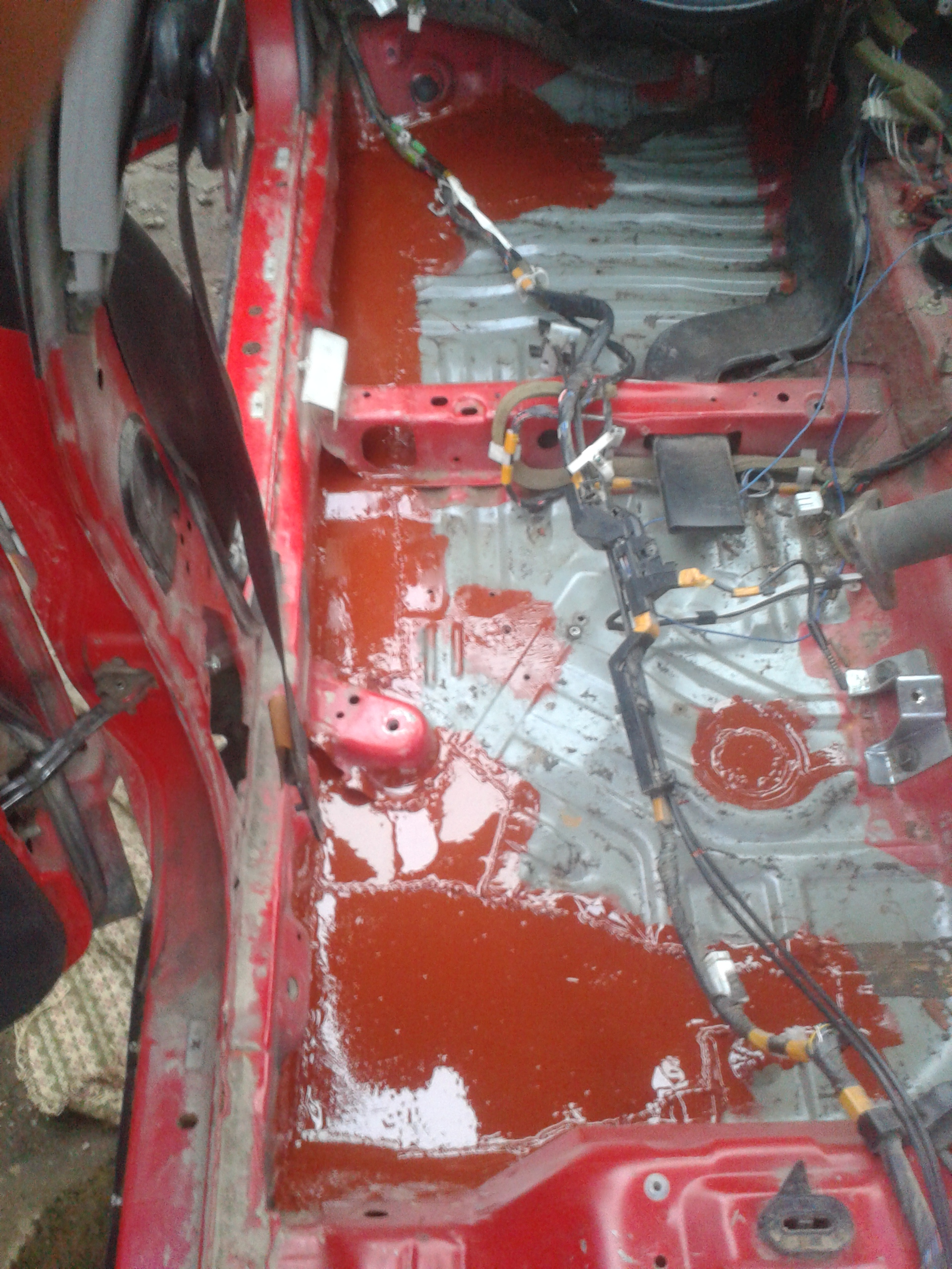

Postprzez Nejkomesh » 14 sty 2016, 21:30

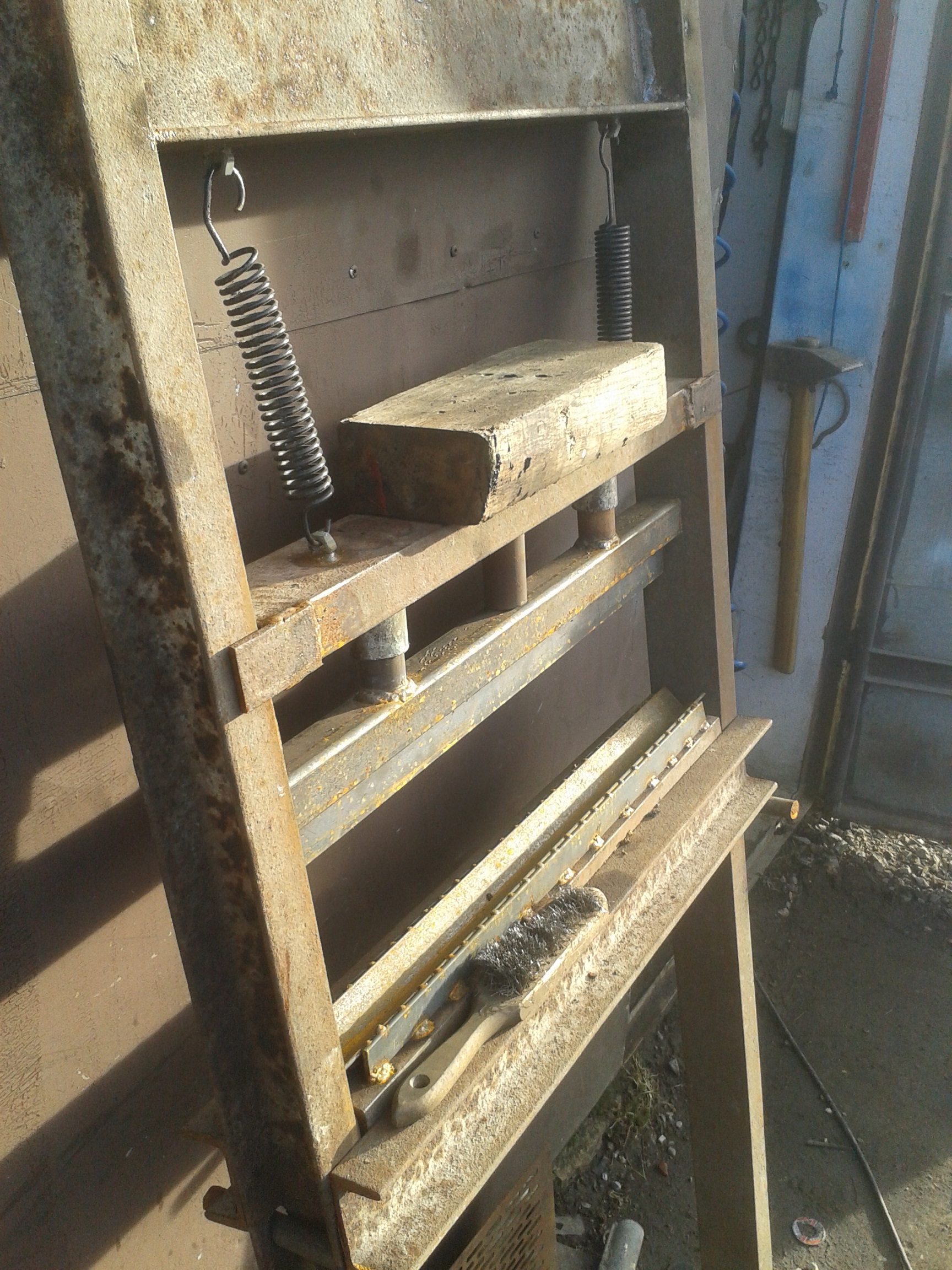

Podłoga wzdłuż prawej strony skończona. Zrobiłem sobie hydrauliczną prasę krawędziową więc praca będzie łatwiejsza. Wiem, że lubicie zdjęcia więc coś wstawię.
Brak ostrości bo ręka z zimna się telepała <glupek2>

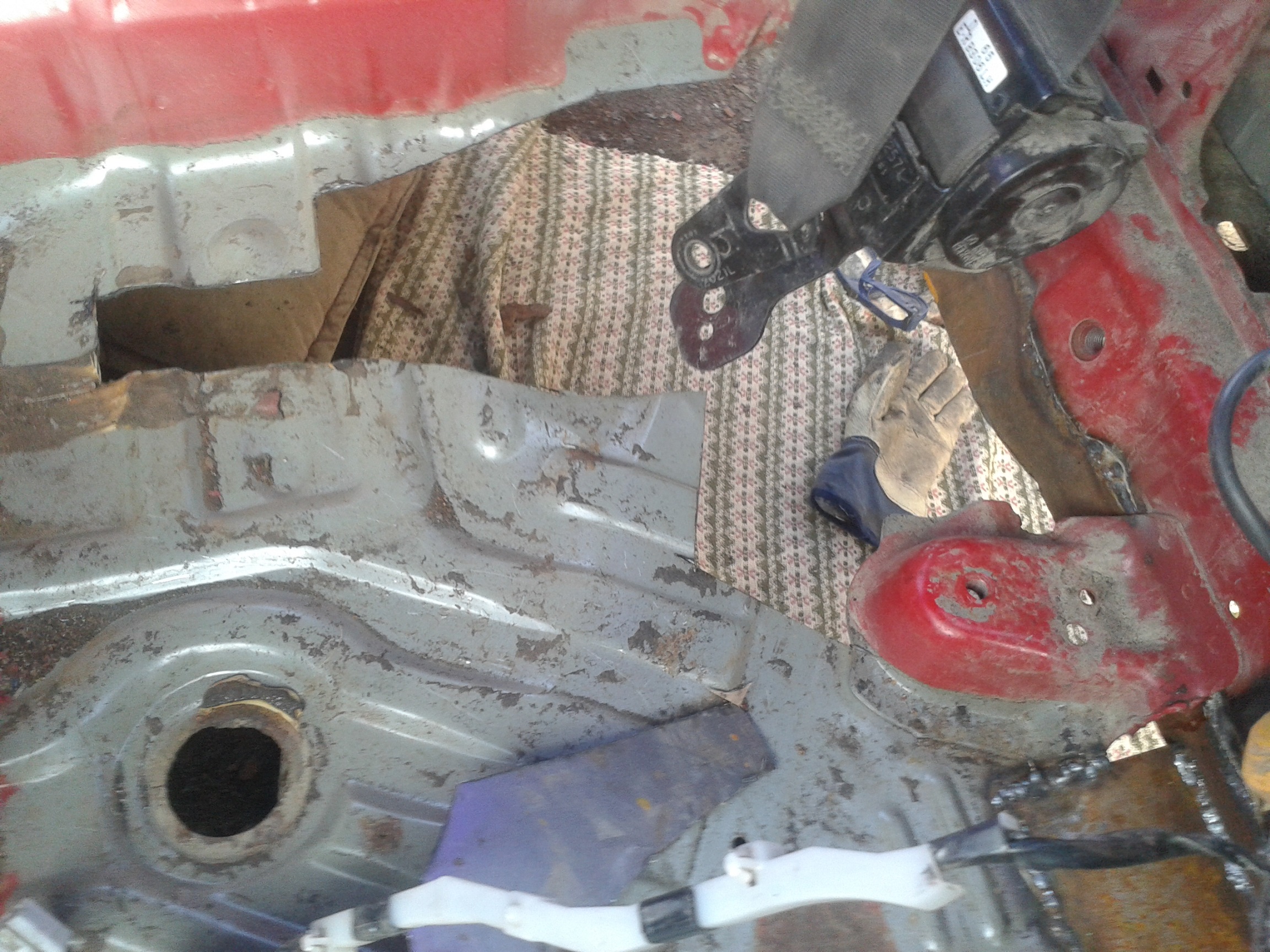

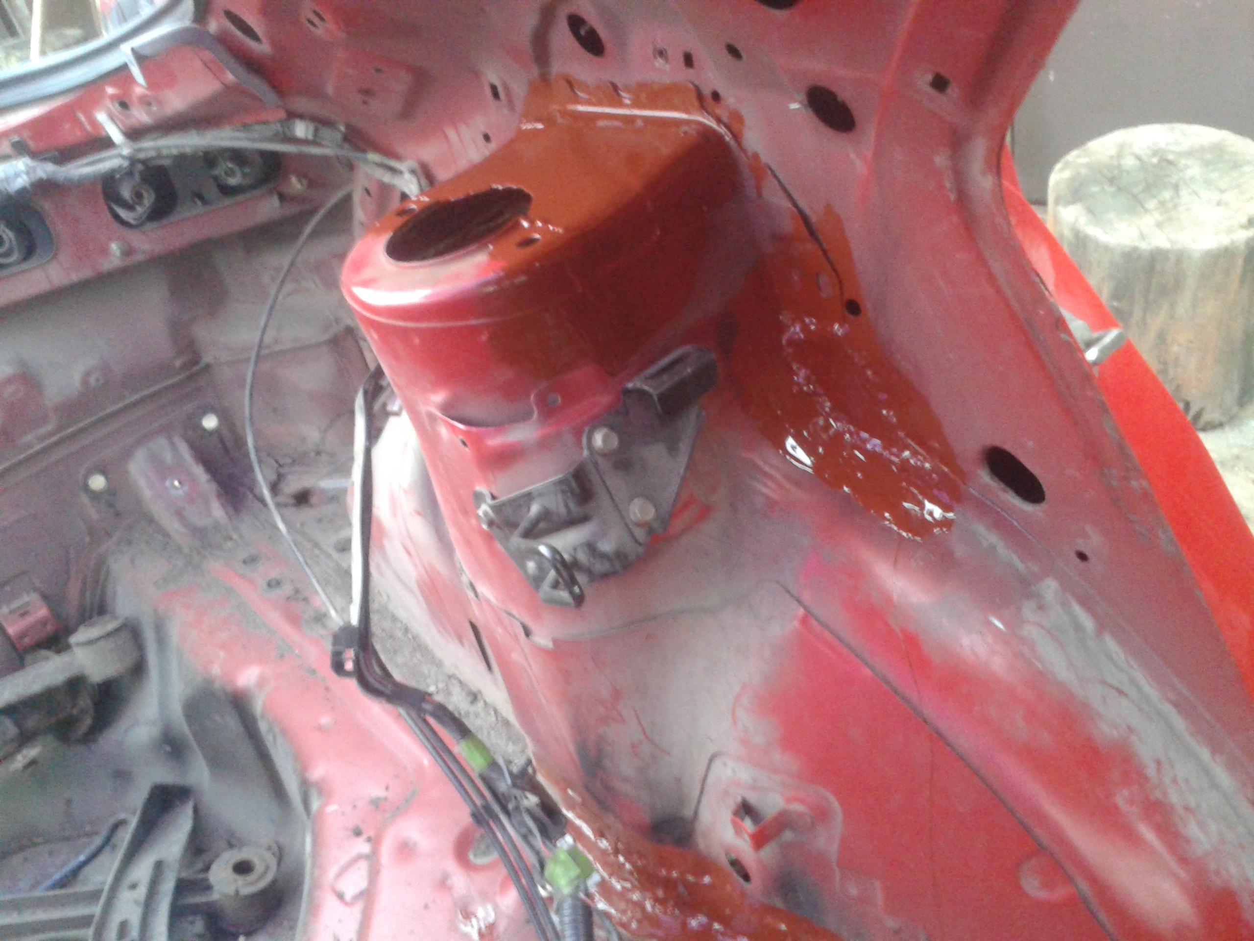

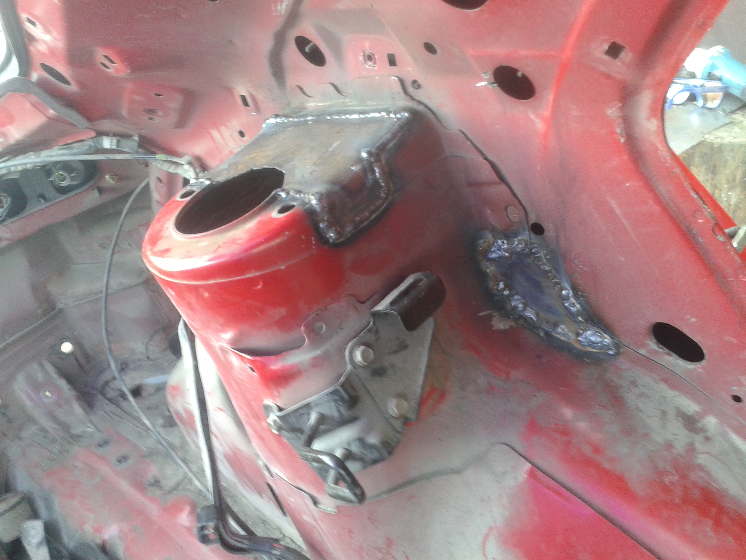

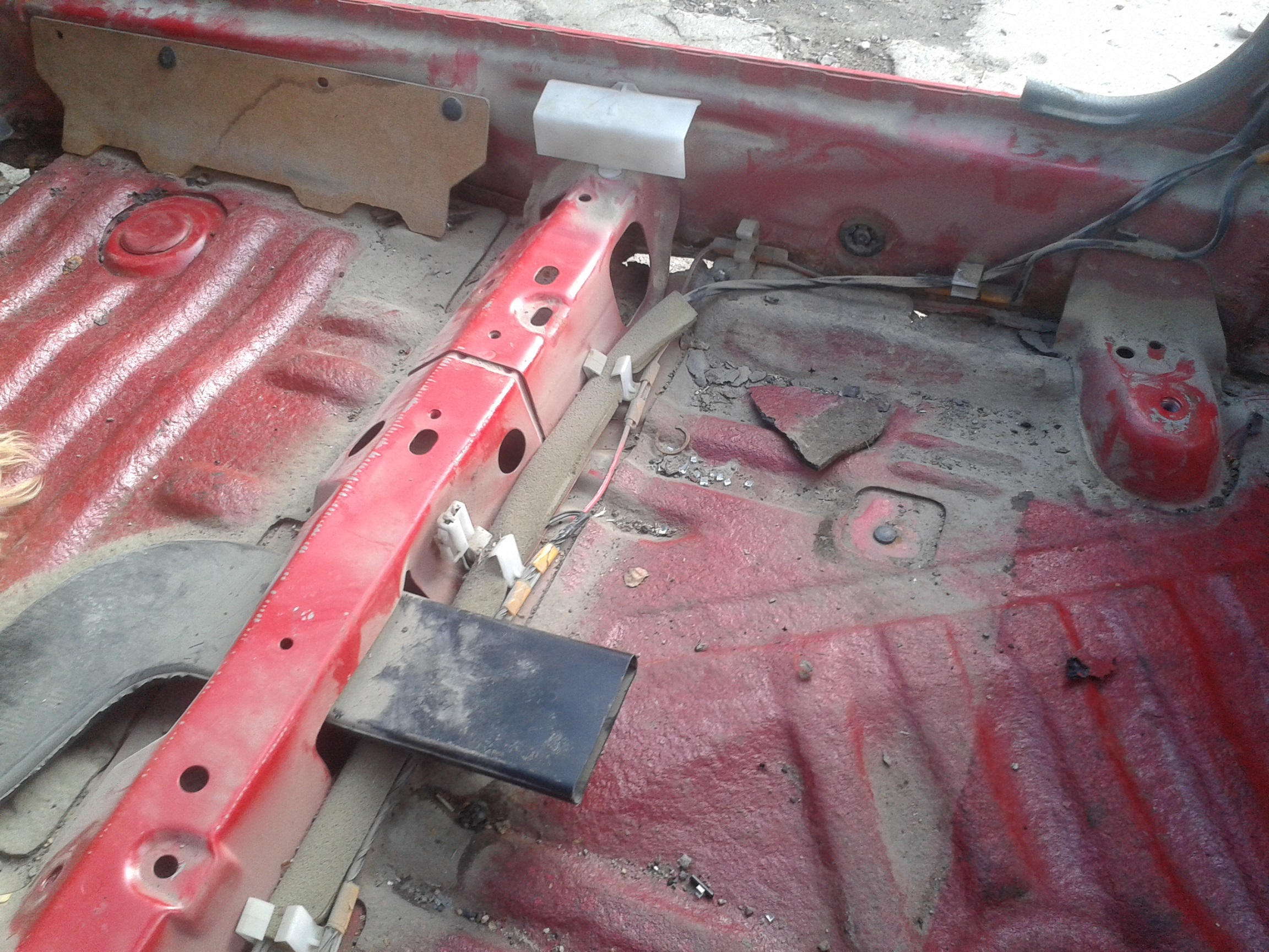

Postprzez Nejkomesh » 30 sty 2016, 23:29
Powoli i do przodu mała aktualizacja.
Podłoga z lewej strony, jeszcze nie pomalowana.
A tutaj prasa krawędziowa którą sam wykonałem, bardzo pomocna przy takich naprawach.

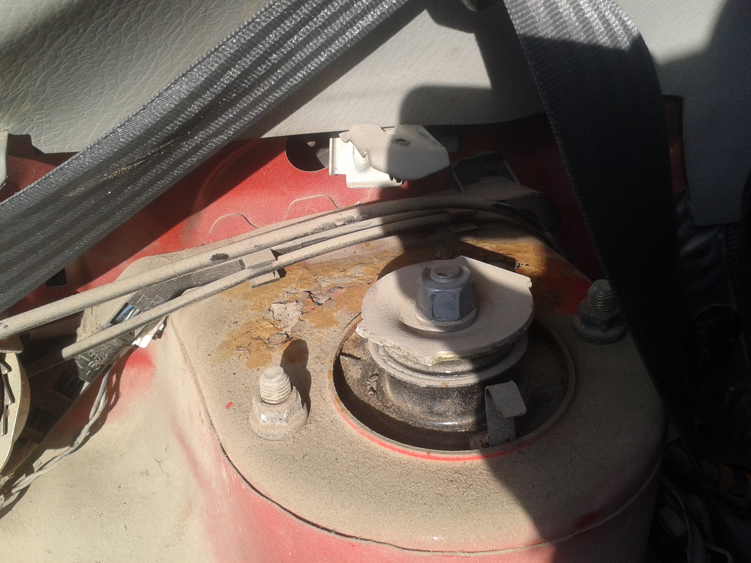

Następnie pod młotek idzie mocowanie mcpersona z lewej strony, lewe nadkole, podłużnice i progi.

Postprzez czarek1991 » 1 lut 2016, 22:39
Ale czemu zaspawałeś otwory odpływowe w podłodze? :D
Od: 22 sty 2012, 15:09
Posty: 1404 (4/6)
Auto: Jest: 6 MPS L3-VDT
Była: 323F BA KL

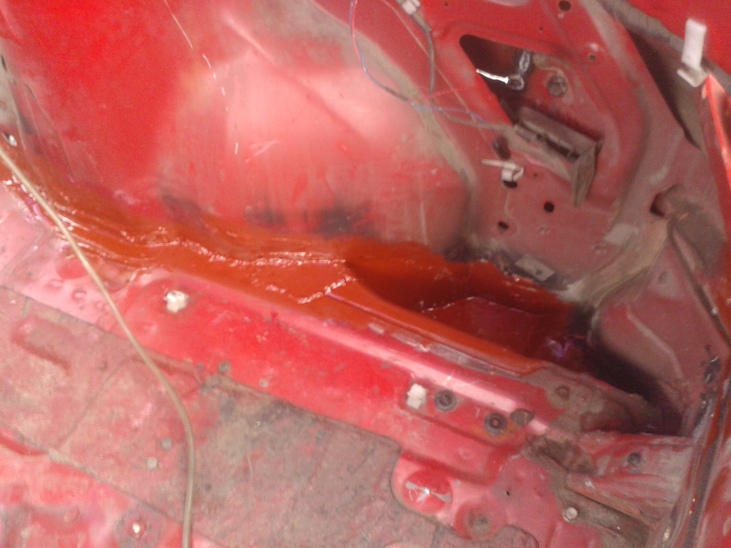

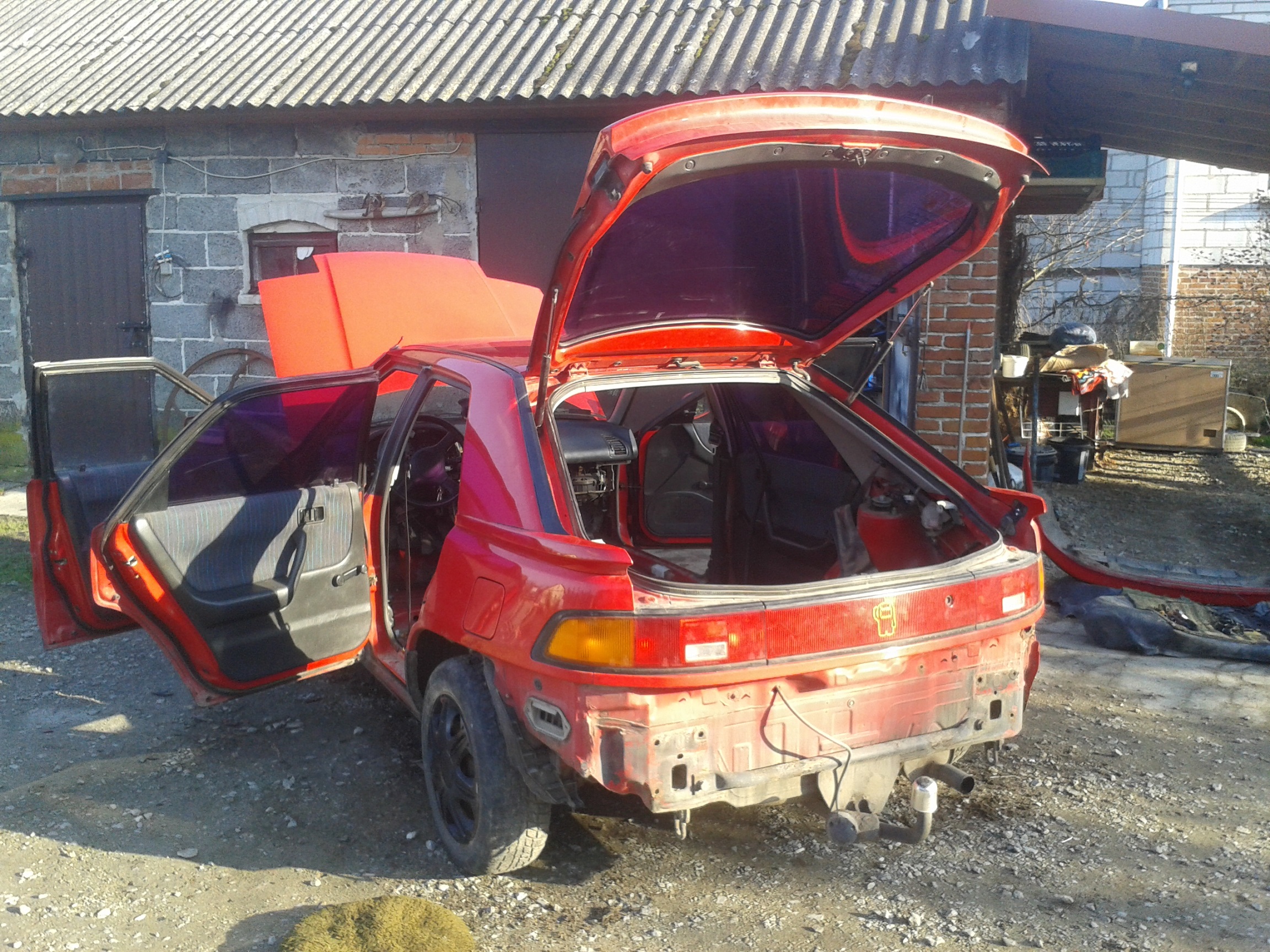

Postprzez Nejkomesh » 7 lut 2016, 13:00
Zaspawałem, gdyż nie widzę dla nich sensu. Miejsce to jest mniej wytrzymałe i gnije.
Obiecane zdjęcia. Można powiedzieć, że podłoga zrobiona.
