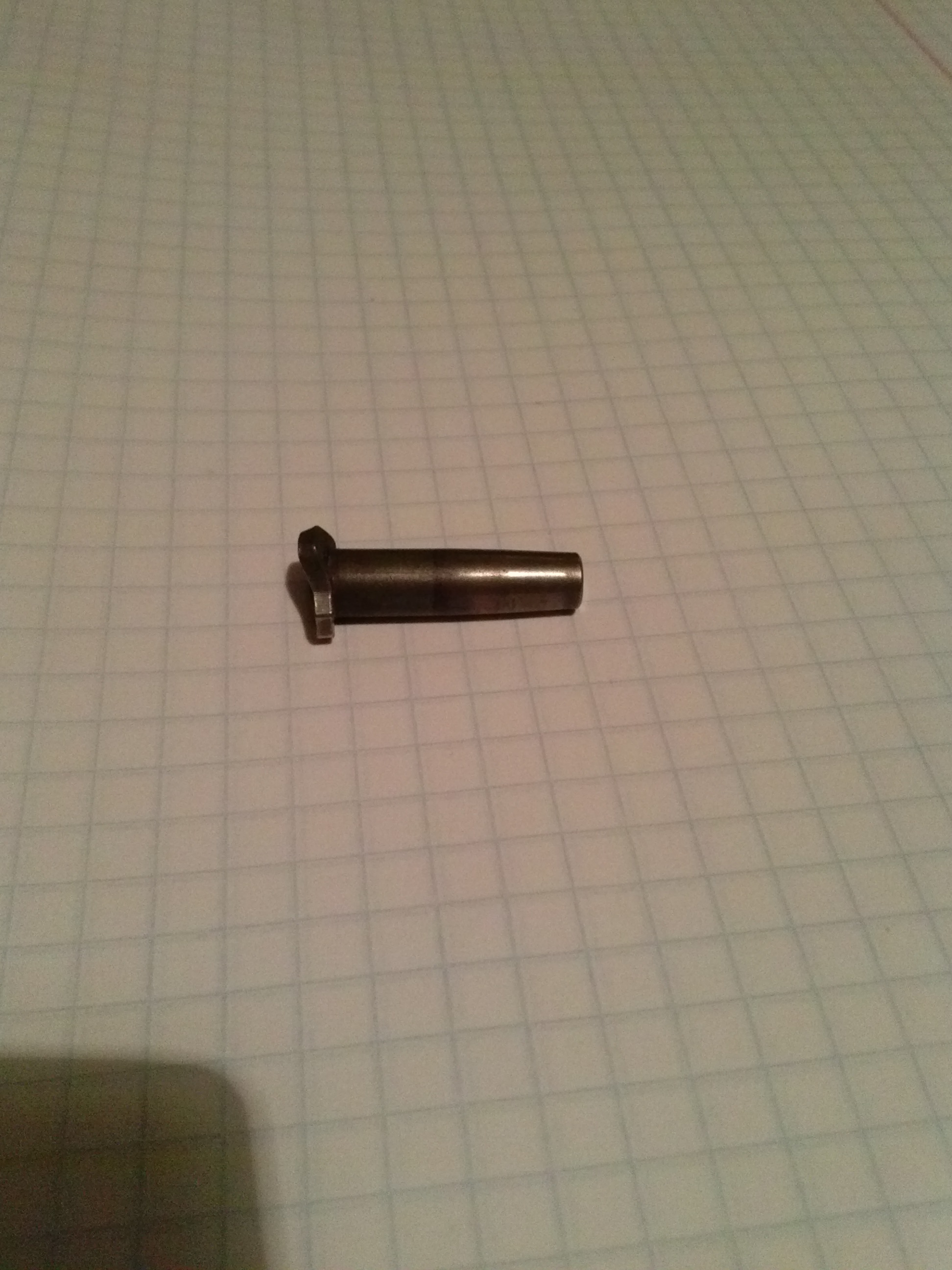

po nie udanej próbie odpalenia po może 30 sekundach silnik mi sie zablokował, nie dało się zrobić pełnego obrotu wałem nawet kręcąc ręcznie do przodu jak i do tyłu, podciśnieniowany całkiem rozebrałem cały rozrząd wałki ustawiłem tak że wszystkie zawory były zamknięte ale silnikiem dalej nie dało sie obrócić także poszedłem krok dalej i zwaliłem głowice gdzie na jednym tłoku znalazłem jakiś metalowy trzpień który ma może 2.5cm i średnicy 0,5cm.
Czy to możliwe że to wpadło przez zawory ssące? bo jak zakładałem kolektor sprawdziłem czy nic nie ma sprężarką wydmuchałem jakieś drobne syfy i złożyłem

Postprzez rafał88 » 13 gru 2015, 09:30
danielxdd napisał(a):ogólnie sam rozebrałem ten rozrząd i okazało sie że oba koła pasowe były założone lewą stroną a jedno powinno być odwrotnie, przesuniecie jakie wynikło z tego wynosi 8 ząbków ustawiłem to wszystko na cechy jakoś mi sie udało to nawet złożyć :P
Powiedziałby mi ktoś jak mają być podłączone wężyki od paliwa do wtrysków czy w ogóle robi to coś czy są odwrotnie?
:| Pokaz zdjecie tego co znalalzles na tloku .

Postprzez danielxdd » 22 gru 2015, 19:10
sorki że wcześniej nie dodałem zdjęć tego czegoś ale byłem w delegacji a zostawiłem to w garażu :P
ogólnie już wszystko się ustabilizowało i poskładałem wszystko i madzia w końcu działa tylko musiałem założyć aparat od KLa bo na moim mimo przełożenia tych dwóch kabelków nie było iskry.
Na szczęście ten kawałek metalu nic nie popsuł :)
