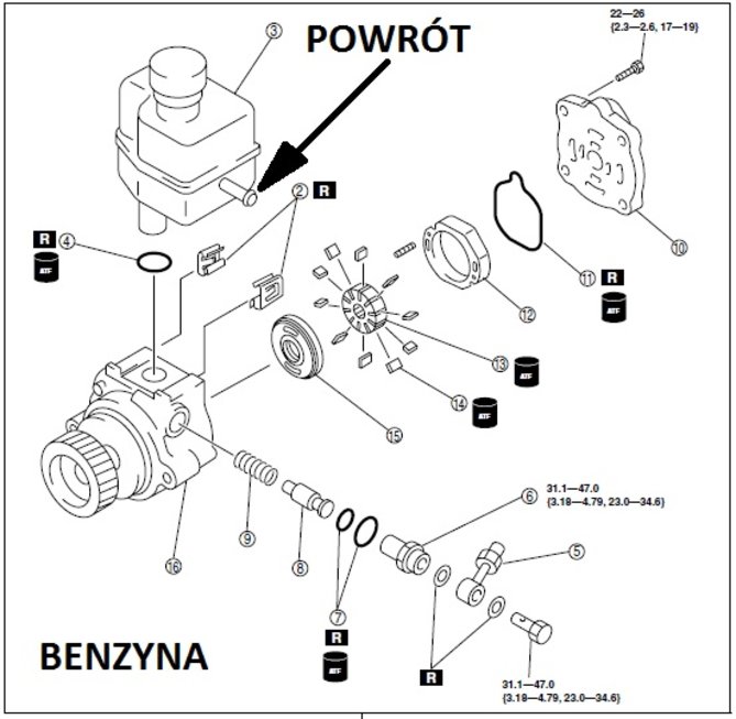

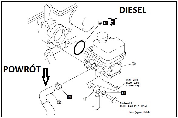

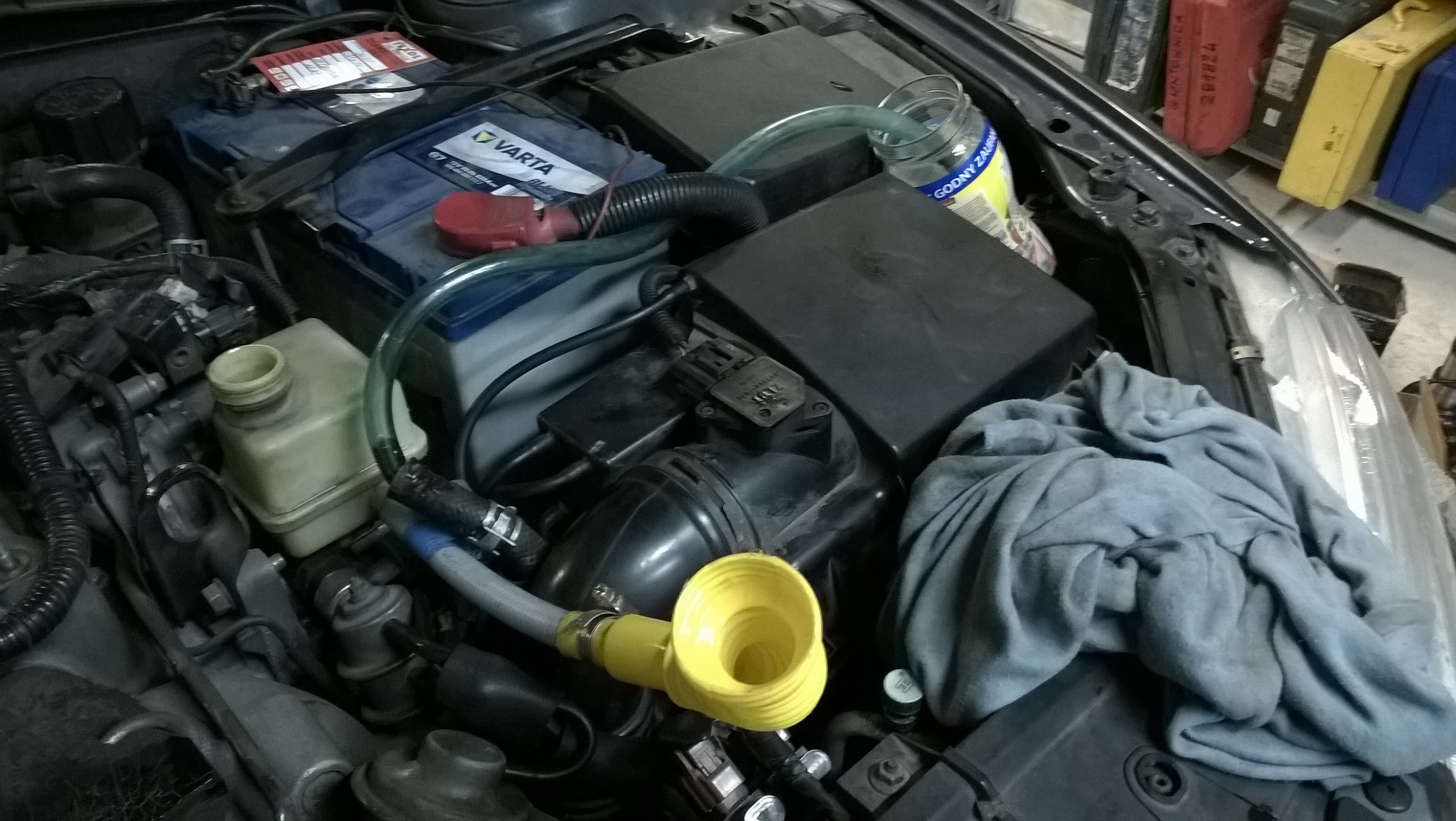

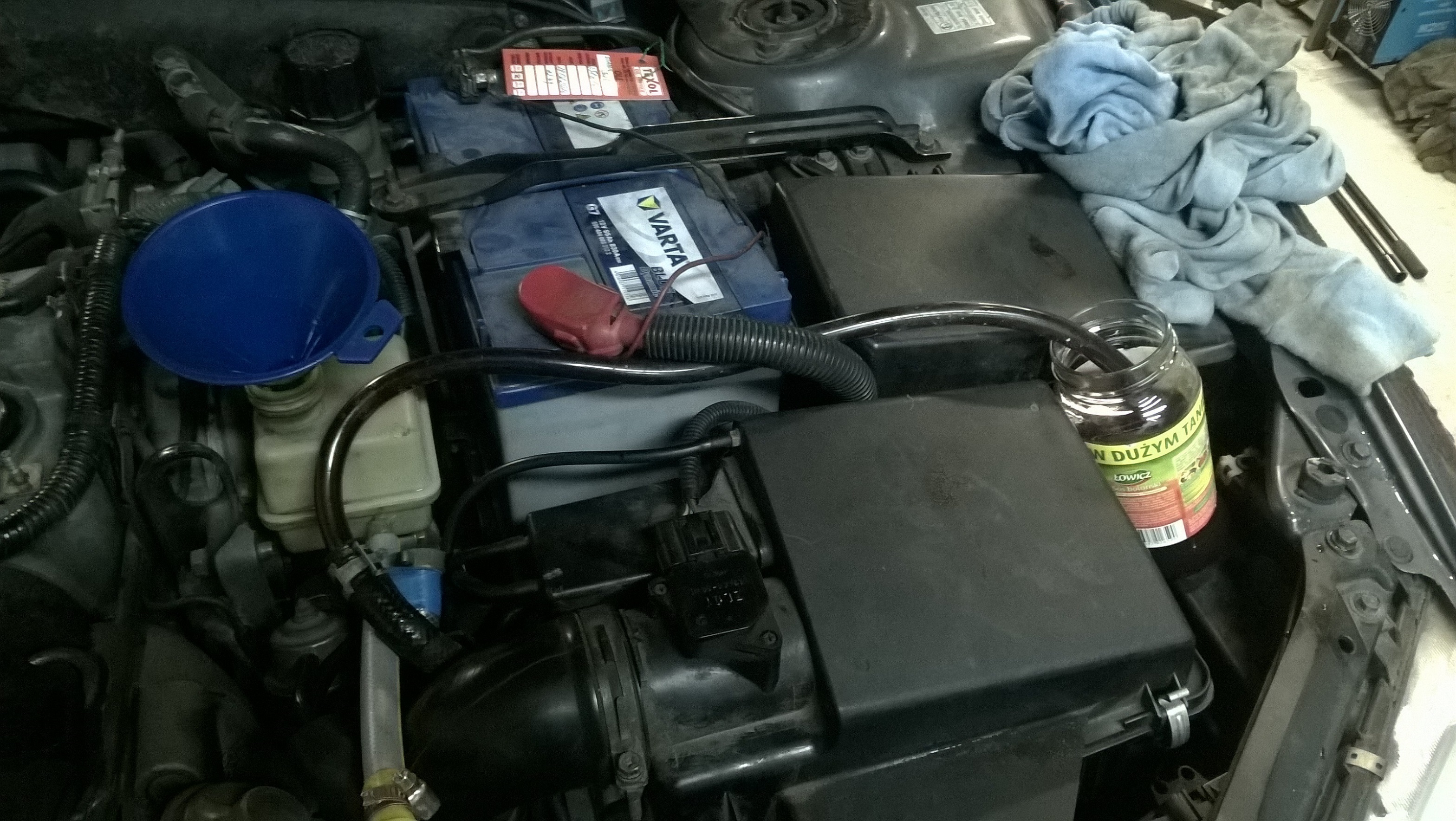

Dziś dokonałem samodzielnej wymiany płynu w układzie wspomagania po nieudolnej próbie wykonania tej czynności przez serwis olejowy.
Otóż mamy możliwość przy użyciu kilku prostych narzędzi wymienić owy płyn, wypłukując tym samym stare medium z układu.
PONIŻSZE CZYNNOŚCI PRAWDOPODOBNIE WYGLĄDAJĄ IDENTYCZNIE ZARÓWNO W SILNIKU DIESLA, JAK I BENZYNOWYM.
Potrzebne:
– klucz nasadowy 10 mm,
– kombinerki,
– strzykawka z wężykiem,
– wężyk o średnicy wewnętrznej 8-10 mm (np. ogrodowy),
– wężyk o średnicy zewnętrznej 8-10 mm,
– słoiczek / pojemniczek o pojemności najlepiej min. 1000 ml i szmatka.
Działamy:
1. Odkręcamy pokrywę górną silnika przy użyciu klucza nasadowego (3 nakrętki).
2. Podnosimy przód auta za pomocą obustronnie podstawionych podnośników / cegieł itp., w celu ułatwienia kręcenia kierownicą na zgaszonym silniku.
3. Odsysamy ze zbiorniczka płyn za pomocą strzykawki i wężyka.
4. Ściągamy wężyk powrotny ze zbiorniczka, uprzednio zsuwając z jego końca opaskę "motylkową":
5. Wsadzamy w przewód powrotny wężyk o mniejszej średnicy i dla pewności zaciskamy opaskę w miejscu ich połączenia. Dobrze jest zastosować wężyk przezroczysty, żeby widać było, czy z układu wycieka już świeży, klarowny płyn.
6. Na króciec zbiorniczka nasuwamy wężyk o większej średnicy tak, aby jego koniec znajdował się powyżej zbiorniczka, celem uniknięcia wyciekania płynu podczas jego uzupełniania w zbiorniczku. Oczywiście, do zatkania króćca można użyć też innej rzeczy, którą dysponujemy.
7. Na zgaszonym silniku można pokręcić kierownicą od odbicia do odbicia w obie strony, żeby usunąć trochę starego płynu z układu – będzie już wylatywał z przewodu powrotnego.
8. Wlewamy nowy płyn do zbiorniczka, ale nie pod sam korek, bo jego poziom będzie się w międzyczasie podnosił.
9. Kręcimy kierownicą w całym jej zakresie, uzupełniając jednocześnie płyn. Stary olej będzie wypływał wężykiem do słoiczka, zaś nowy będzie w tym czasie zaciągany do układu.
10. Zostawiamy sobie 250-300 ml oleju i kręcimy kierownicą, aż zbiorniczek się opróżni.
11. Podłączamy z powrotem przewód powrotny do zbiorniczka.
12. Wlewamy płyn do poziomu MAX i kręcimy kierownicą kilka razy opór – opór. Jeśli poziom spadnie, uzupełniamy znów do MAX.
13. Zakręcamy zbiorniczek, opuszczamy auto, odpalamy silnik i kręcimy kierownicą do skrajnych położeń.
14. Kontrolujemy poziom płynu. Jeśli wszystko ok, możemy jechać w dal.

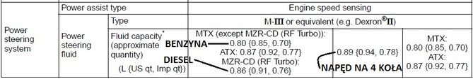

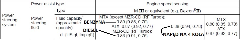

Tyle płynu wchodzi nam do układu:
Wystarczy zatem litrowa butelka, ale ostrożnie z jej gospodarowaniem podczas płukania układu (pkt. 10).
