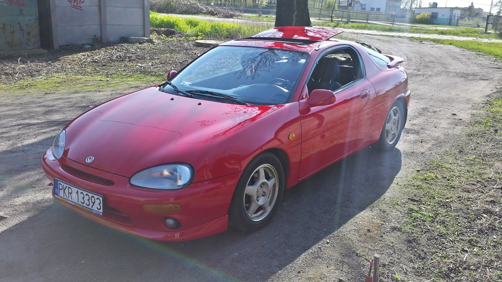

Stan na dzień dzisiejszy. Kolejna zmiana od ostatniej aktualizacji.

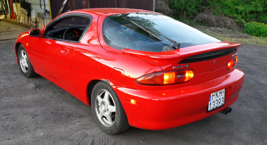

Pora trochę odświeżyć temat. Prace nad tyłem auta praktycznie zakończone. Niedawno wpadł brakujący trzeci stop. Także podsumowując zmiany stylistyczne tylnej części auta:
– lotka Eunos/Precidia
– zderzak USDM/JDM
– lampy lexus carbon przyciemnione folią
– trzeci stop OEM
– wisienka na torcie: brakujący znaczek V6
Chciało by się jeszcze przyciemnić tylną szybę i może wywalić wycieraczkę, bo i tak jest mi zbędna. Jakiś lepszy wydech by się przydał bo zdecydowanie zbyt kulturalnie to pracuje. Chociaż stożek zaczyna robić świetną robotę po załączeniu obu VRIS-ów
. Hałas mi nie przeszkadza bo auto już nigdy nie będzie służyć jako daily. Jak tylko wpadną mi kolektory 6-2-1 to zacznę popychać temat
Co mnie jeszcze strasznie razi to felgi. Nie są brzydkie, ale strasznie małe i na tym setupie wyglądają na mocno schowane. Niestety to musi poczekać na lepsze czasy bo są ważniejsze sprawy do ogarnięcia.

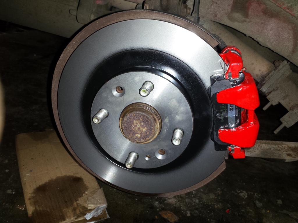

Z mechaniki ostatnio wpadły nowe heble na tył
Stare tarcze chyba były od nowości taki rant miały wyrzeźbiony. Na dodatek jeden klocek stanął i to był główny powód ingerencji w hamulce. Zregenerowałem kompletnie jeden zacisk, drugi jest jeszcze w dobrym stanie, to póki co nie ruszam. Odmalowałem w kolor auta, wpadły tarcze i klocki TRW. Zobaczymy jak się będzie sprawować, może w końcu będzie można pocinać zakręty bokiem przy wyższych prędkościach
