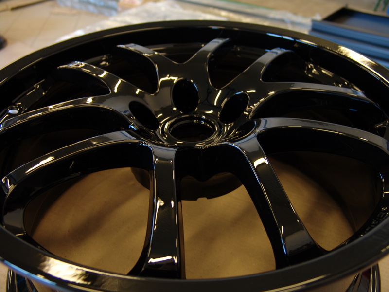

Ja wiem jak wstawiać :P VDR i elegancko <spoko> podobny wzór felg chyba do moich, jak nie takie same <co?> chociaż powiem szczerze myślałem, że czarny połysk będzie jednak bardziej "połysk" :D może też zależy gdzie się maluje. Z ciekawości ile zapłaciłeś? Tu gdzie chcę malować swoje 18" krzyczą 150 zł za sztukę, ALE... w cenie jest: demontaż opon, piaskowanie, malowanie proszkowe trzy warstwy + bezbarwny, nowe wentyle, założenie opon, wyważenie.
Celuję w taki odcień:
Felga również malowana proszkowo.

Postprzez VDR » 11 gru 2015, 18:21
To też chyba od światła zależy i całkiem świeżo po malowaniu jakieś 3-5% było lepiej bo idealnie czyściutkie :D Ja za taką samą usługę plus małe spawanie obtartych dwóch rantów 700 zł za 17" więc chyba podobnie no i koła na okres malowania dostałem fakt, że najbrzydsze jakie widziałem :D

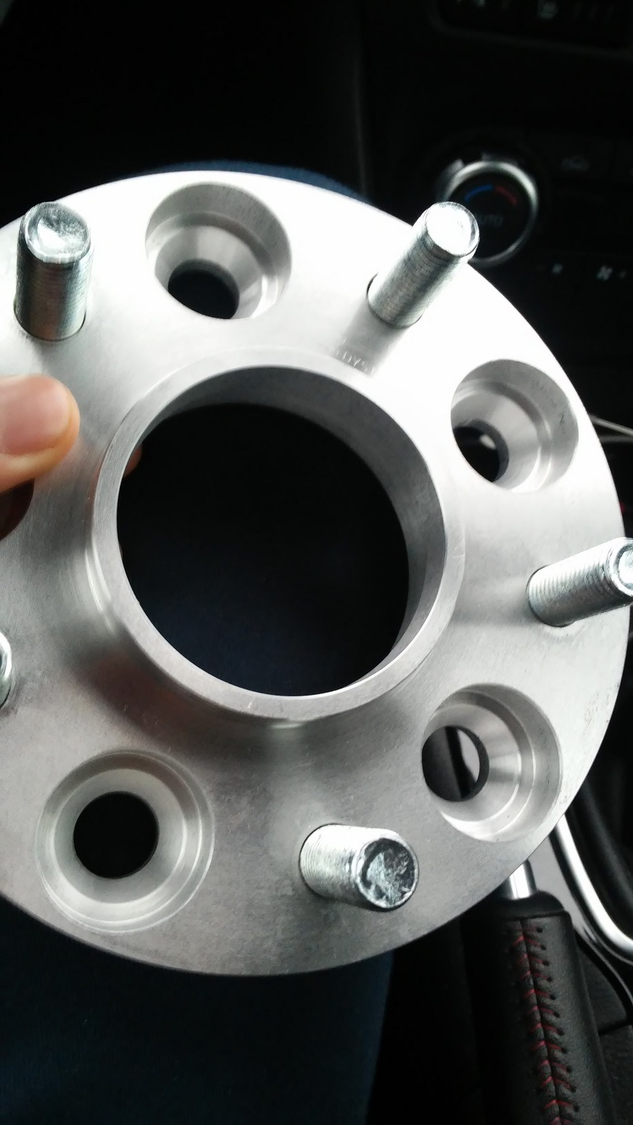

Postprzez darrecki » 11 gru 2015, 23:29
Kliszek M3 napisał(a):Dobra, to daj znać jak już dystanse zamontujesz :) jakie i jaka cena no i foto oczywiście :P czekaj, a w BL chyba też szpilki są w piaście, czyli musisz zmienić na dłuższe? A jak jest z drganiami? Nie występują przy większych prędkościach?
Dystans to jak felga z większym (albo mniejszym, nie jestem pewien) ET, jak wszystko dobrze złożone to nie powinno być żadnych efektów ubocznych. Szpilki oczywiście powinny być dłuższe, a dystans powinien pasować rozmiarem do otworu centrującego felgi. I można jeździć bez obaw.

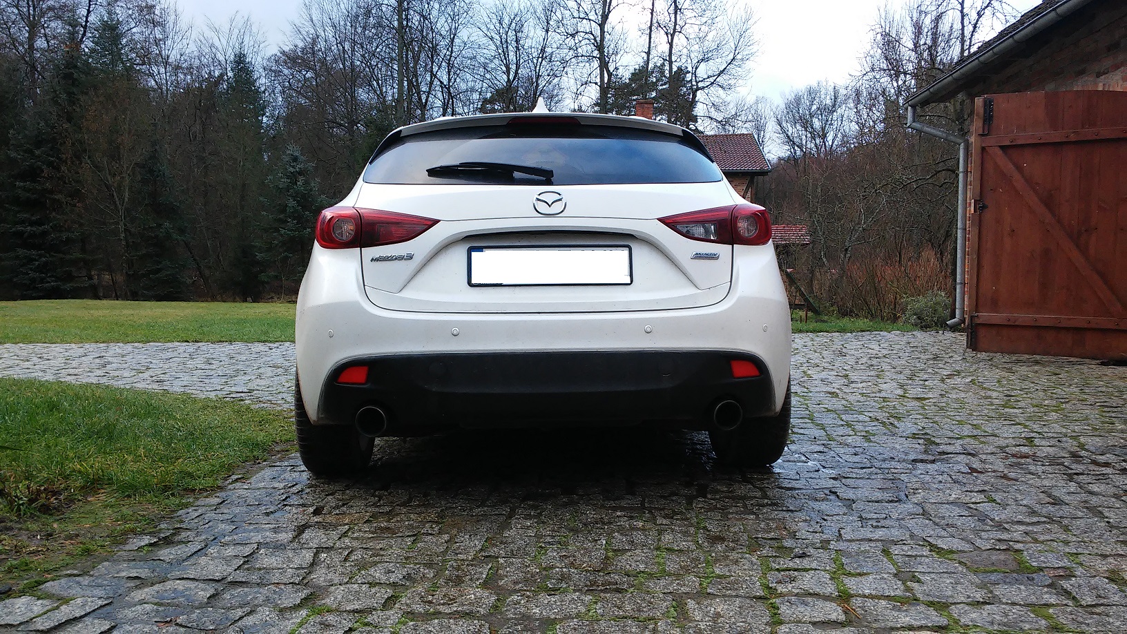

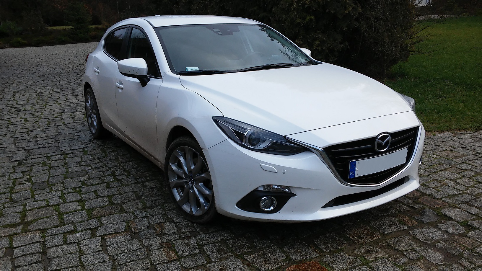

Postprzez Zagłoba » 13 gru 2015, 11:24
Ja zamontowałem 22mm na stronę i jest na bogatości ( kapeć 225/40/r18 ). Mniejszych dystansów niż 22mm na stronę nie wsadzisz, bo szpilki będą wystawać. Efekt – wizualnie super to wygląda, a stabilność samochodu przy dynamicznej jeździe bardzo wzrosła .
Btw. polecam Wam firmę Dystom – bardzo dobra jakość w przyzwoitej cenie, nawet logo grawerowane laserem na tych dystansach mają ;P , do mazdy pasują 5x114,3 /71mm osadzenie.

Postprzez Zagłoba » 13 gru 2015, 14:54
Wstawiając dystanse musicie mieć kilka rzeczy na uwadze:
Po pierwsze zyskuje się ładniejszy wygląd auta i lepszą stabilność na prostej, wyprzedzaniu jak i przy ostrej jeździe w zakrętach, jednak komplet takich dystansów to ponad 500zł. Po drugie – musicie liczyć się z tym, że jeżeli nie zdejmiecie dystansów przed wizytą w ASO, to zabiorą Wam gwarancję – gdyż jest to niezgodne z homologacją. To samo tyczy się publikowania zdjęć na forum – pracownicy ASO też przeglądają mazdaspeed'a i jeżeli rozpoznają tu wasze auto, to i tak później możecie mieć problemy.
Ja generalnie zrobiłem sobie rachunek zysków i strat i stwierdziłem, że leje na gwarancję producenta,
bo auto seryjnie jest dla mnie dużo za słabe i po nowym roku będę w nim mocno dłubał – w planach na pierwszy mod jest 190-210km, jeśli nadal auto będzie słabe – uzbieram trochę pieniądzów i zainwestuje w kompressor ( 300-350km ). Tak czy inaczej gdybym miał czekać z modyfikacjami przez 5 lat gwarancji to chyba bym się zestarzał... Wolę zrobić to auto pod siebie, ale z gustem i pojeździć nim dobre 4-5 lat a później sprzedać, wcześniej niż za 2-3 lata nic poważniej mi się w nim raczej nie zepsuje, tak więc sikam na gwarancję producenta.
U mnie wygląda to tak:
Wide boy
Dystanse 5x114,3mm, centrowanie 71mm
