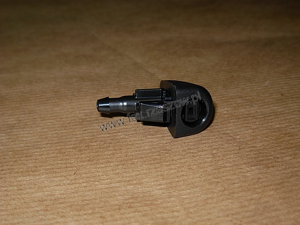

dicon napisał(a):Dodatkowo sprawiłem sobie spryskiwacze mgłowe OE Mazda, niestety trzeba było dorzucić pod spód uszczelki ze starych sprysków, żeby nowe nie telepały się na masce
Moglbys dorzucic dokadne zdj tych spryskiwaczy?
A jeszcze bardziej bylbym wdzieczny za numer katalogowy ;)

Postprzez dicon » 17 gru 2015, 13:55
xebo napisał(a):Moglbys dorzucic dokadne zdj tych spryskiwaczy?
xebo napisał(a):numer katalogowy
Numery katalogowe to: prawa KD53-67-510 i lewa KD45-67-510
Dostępne są na: http://www.fox.rzeszow.pl/DYSZA-SPRYSKIWACZA-PRZOD-PRAWA-MAZDA-CX-5(4,254040,250112).aspx i http://www.fox.rzeszow.pl/DYSZA-SPRYSKIWACZA-PRZOD-LEWA-MAZDA-CX-5(4,254040,250121).aspx
Ja kupiłem na allegro ze sklepu Mazparts.pl (link poleciał na PW) :)

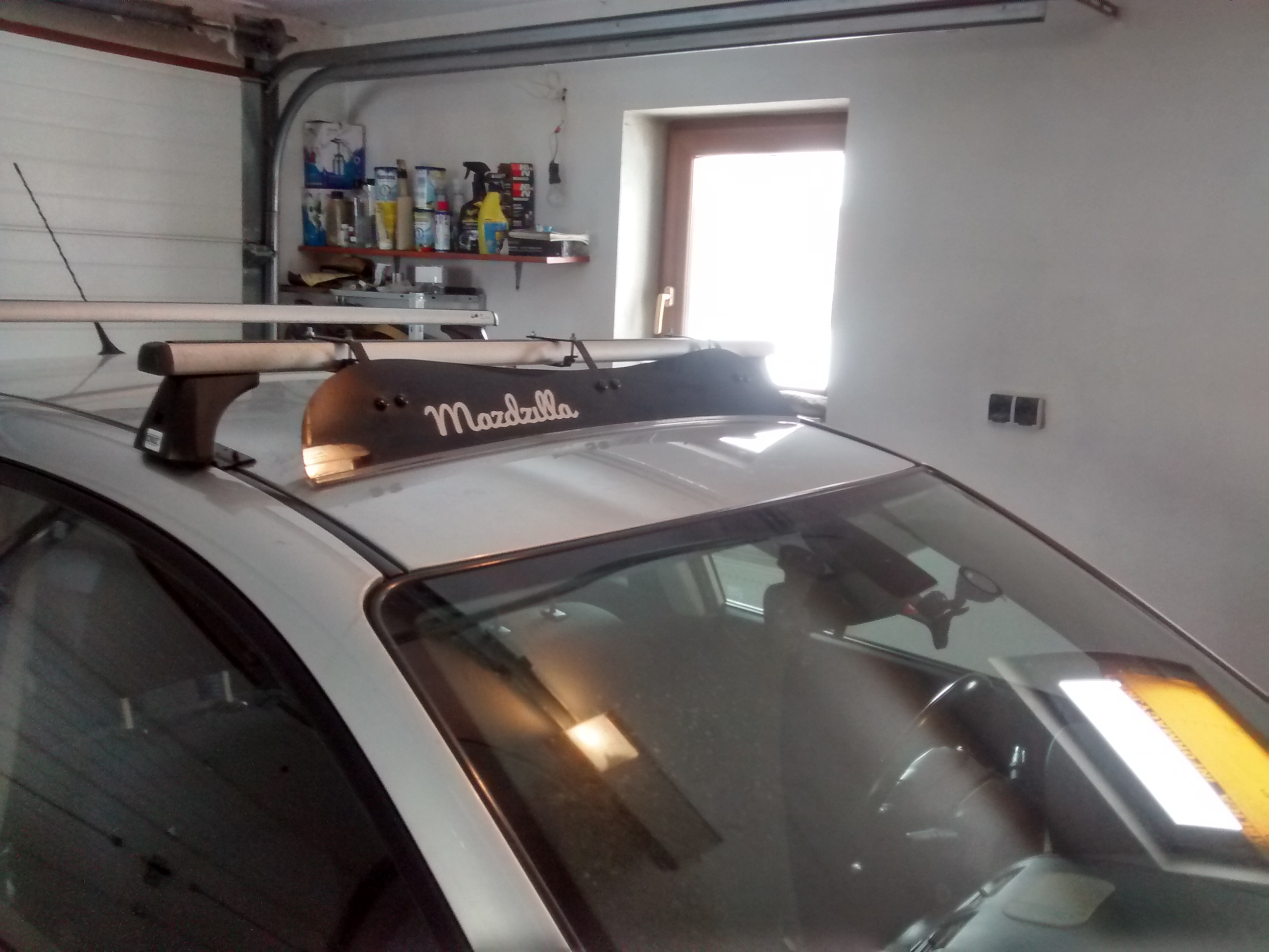

Postprzez dicon » 22 sty 2016, 12:11
Obleci, czy raczej wioska? :P

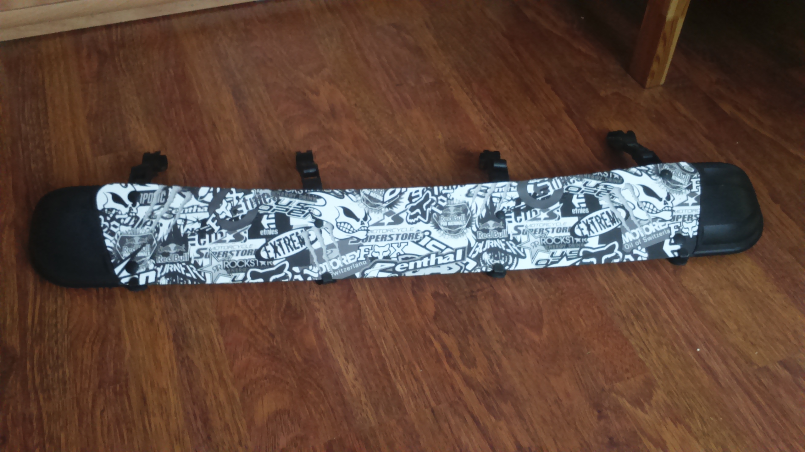

Postprzez Przemysław » 22 sty 2016, 12:27
Czemu wioska? Owiewka to raczej mało spotykany gadżet. Yakima siadłaby tutaj super ale w kraju raczej nie znajdziesz. Ja na sezon wiosenny obkleiłem swoją stickerem.

Postprzez dicon » 22 sty 2016, 12:32
Chodziło mi o napis :p :p Owiewkę mam od dłuższego czasu, ale i tak podoba mi się Thule – taką jak ty masz, niestety trzeba sprowadzać ze stanów, a i mało nie kosztuje :(
BTW. fajnie siadł ten czarno-biały sticker ;)

Postprzez DariusBtm » 22 sty 2016, 12:35
Wygląda bardzo przyzwoicie <spoko>
Też planowałem bagażnik dachowy do tego owiewkę z THULE albo YAKIMA ale towar trudny do dostania :(

Postprzez Przemysław » 22 sty 2016, 12:43
O pardąsik. Jak Tobie się podoba to innym nic do tego. Wklej może coś jeszcze od strony kierowcy.
dicon napisał(a):fajnie siadł ten czarno-biały sticker ;)
. Dzięki, drugą stronę też mam obklejoną ale w zupełnie inny wzór.
dicon napisał(a):niestety trzeba sprowadzać ze stanów, a i mało nie kosztuje :(
No niestety. Ja musiałem dodatkowo 90 PLN cła zapłacić i udowodnić, że wiem co znajduje się w paczce. Ale nie żałuję.

Postprzez dicon » 22 sty 2016, 13:08
Przemysław napisał(a):Jak Tobie się podoba to innym nic do tego
Właśnie mam mieszane uczucia co do tego napisu... <glupek2>
DariusBtm napisał(a):Też planowałem bagażnik dachowy do tego owiewkę z THULE albo YAKIMA ale towar trudny do dostania
Ja swoją owiewkę zamawiałem u kolesia co robi repliki (https://www.facebook.com/Owiewka-Baga%C5%BCnika-Wind-Deflector-503668999722732/?fref=ts). Zamówiłem replikę Yakimy, bo jako tako posiadam oryginalne mocowania do tych owiewek (niestety pasują tylko na okrągłe bagażniki – rurki). Niestety jakoś ta owiewka się traci przy całym aucie. Pod koniec tamtego roku facet wypuścił nowy model wzorowany owiewkami Thule, no ale wiadomo, do Thule to ma daleko :P

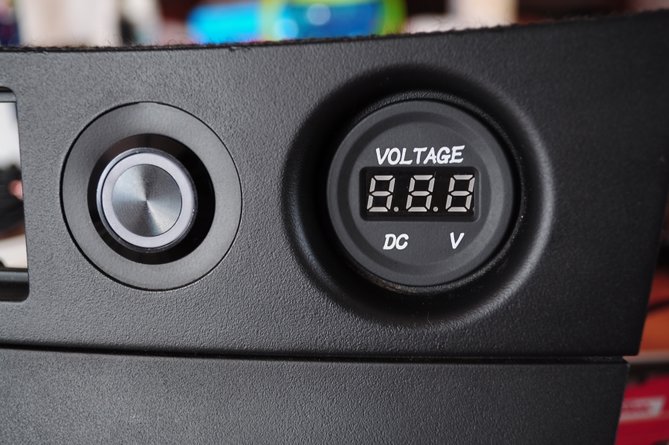

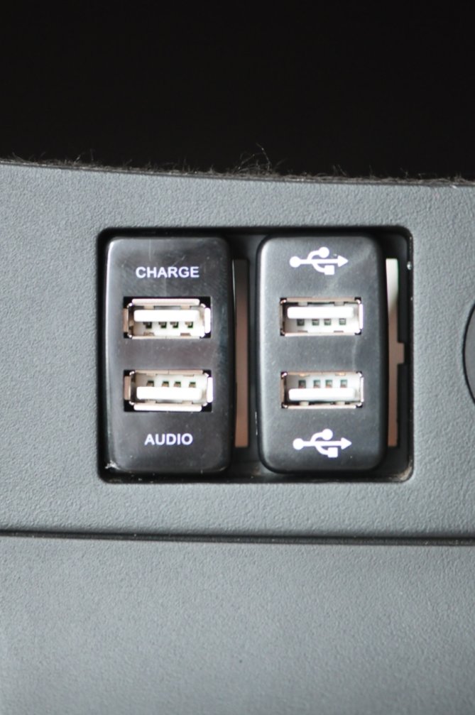

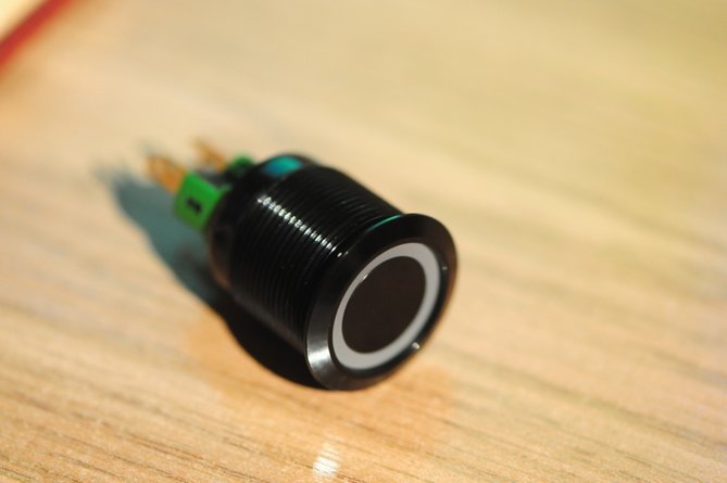

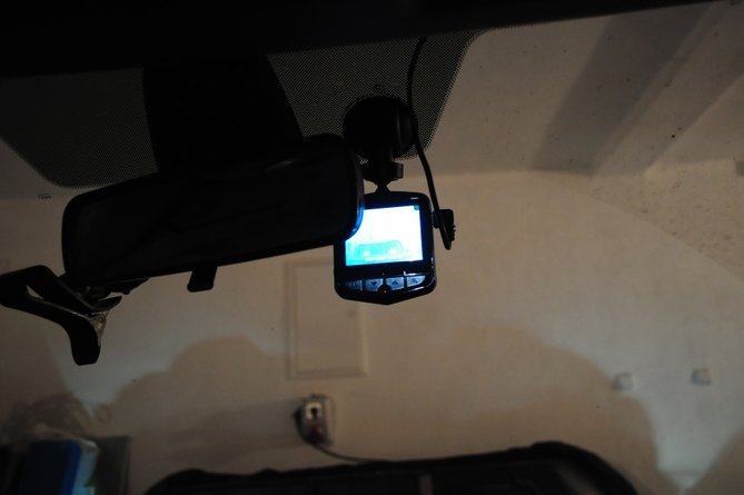

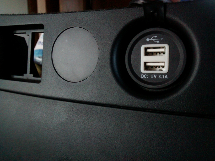

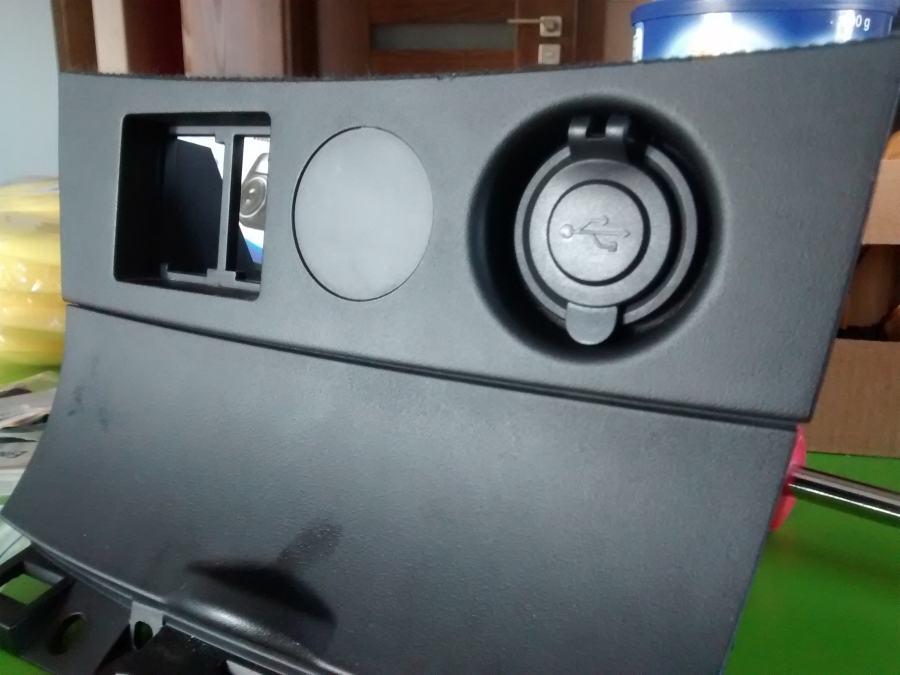

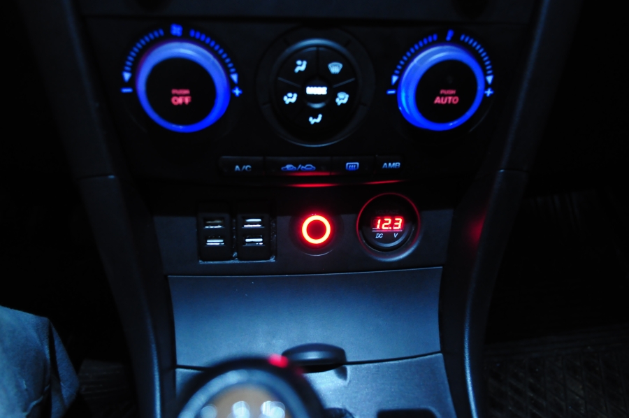

Postprzez dicon » 8 lut 2016, 21:26

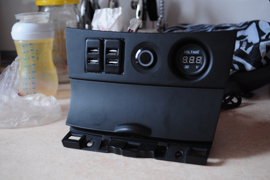

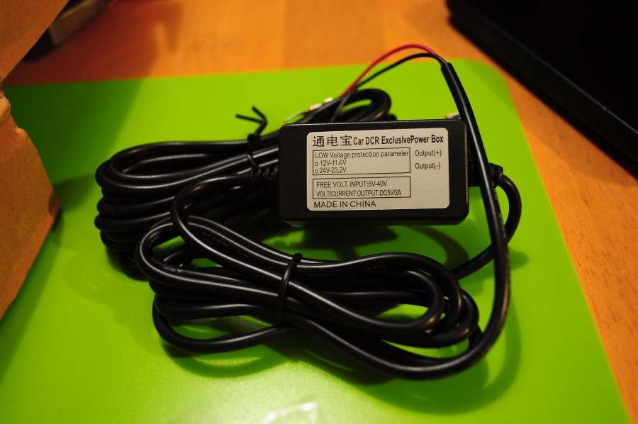

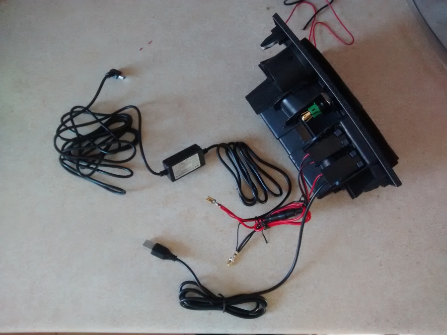

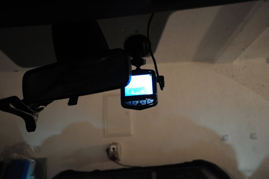

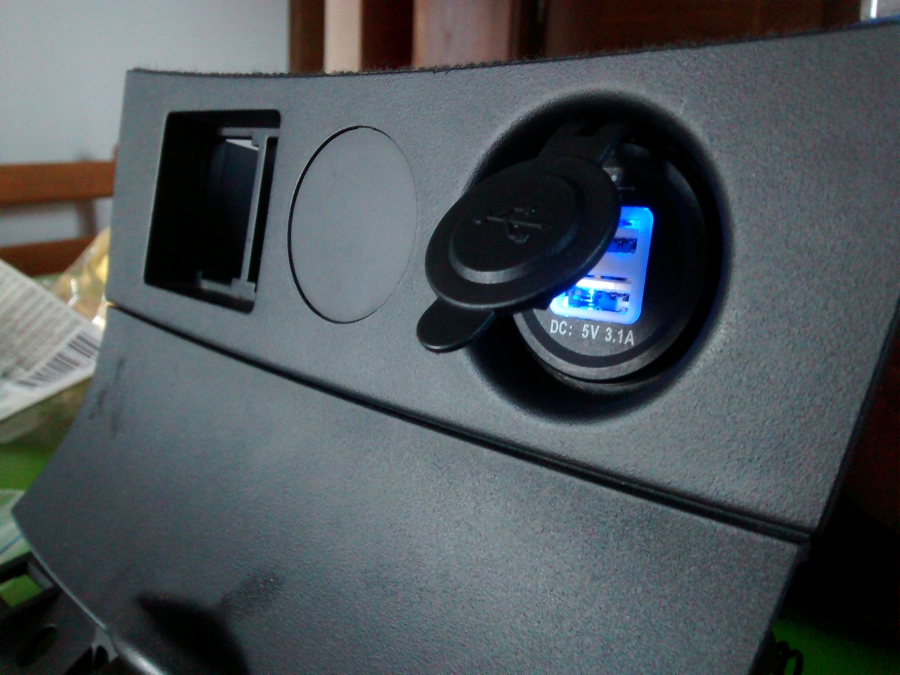

Jakiś czas temu na wyprzedaży u chinoli kupiłem sobie za śmieszne pieniądze wideorejestrator. Nie mogłem jednak pozwolić sobie na "zagracenie" kabiny kablem biegnącym z zapalniczki do DVR-a. W zasadzie z przodu miałem tylko jedno gniazdko zapalniczki, do którego najczęściej wsadzałem Transmitter, a co z ładowaniem telefonu podczas jazdy?

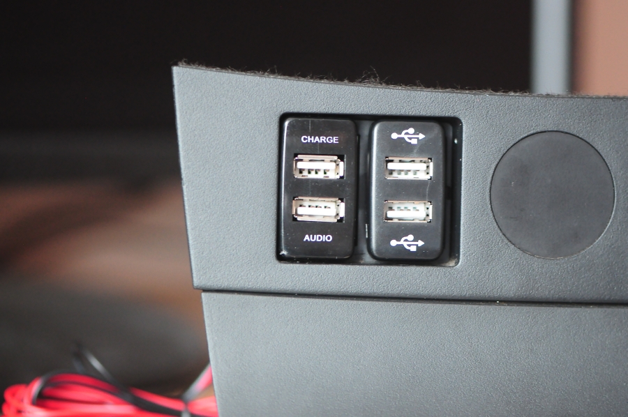

Za jednym "szlagiem" postanowiłem wyeliminować wszystkie niedogodności. Plan był prosty: zakupić panel z popielniczką ze samochodu posiadającego grzane fotele, wrzucić w miejsce przycisków dwie podwójne ładowarki USB, po środku przycisk do załączania napięcia na ów ładowarkach i wideorejestratorze, gniazdo zapalniczki przenieść do schowka (w ogóle kto dziś używa zapalniczki?) a w jej miejsce zamontować woltomierz.
Okazało się, że najlepiej spasują ładowarki dedykowane do Toyoty Vigo (Hilux):
Tak wyglądały po zamontowaniu, po lewej 1x ładowarka USB, 1xAUDIO, po prawej 2x ładowarka USB:

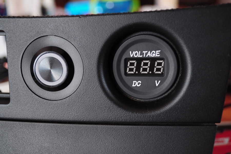

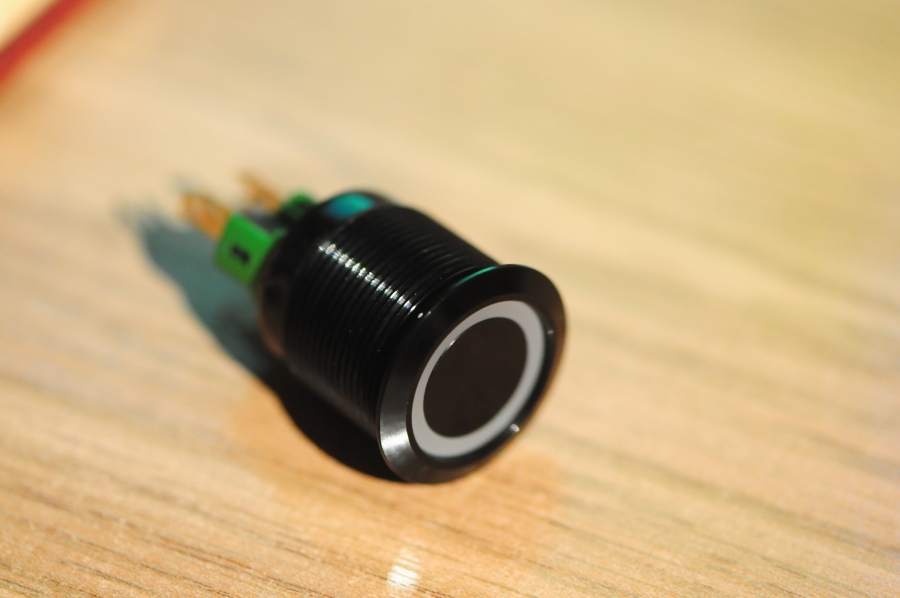

Na środek trafił przycisk z czerwonym podświetleniem:
Zamontowany, po prawej chiński woltomierz, który wszedł bez żadnych przeróbek:
.. a tak prezenciła się całość, po zalepieniu szpar silikonem pomiędzy ładowarkami:
Od przycisku równolegle z ładowarkami USB została podłączona ładowarka do DVR:
Tak oto w plątaninie kabli panel został zamontowany w samochodzie, po przekręceniu stacyjki pojawia się napięcie na woltomierzu:
Po załączeniu świateł pozycyjnych włącza się podświetlenie przycisku:
Po naciśnięciu przycisku załączają się ładowarki i wideorejestrator:

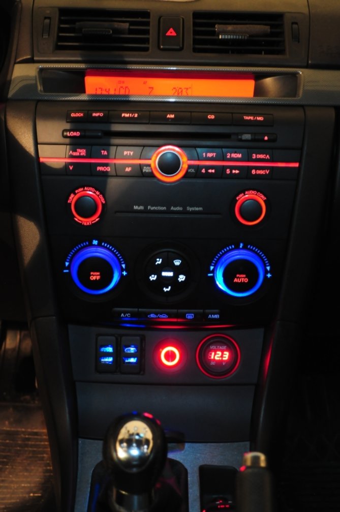

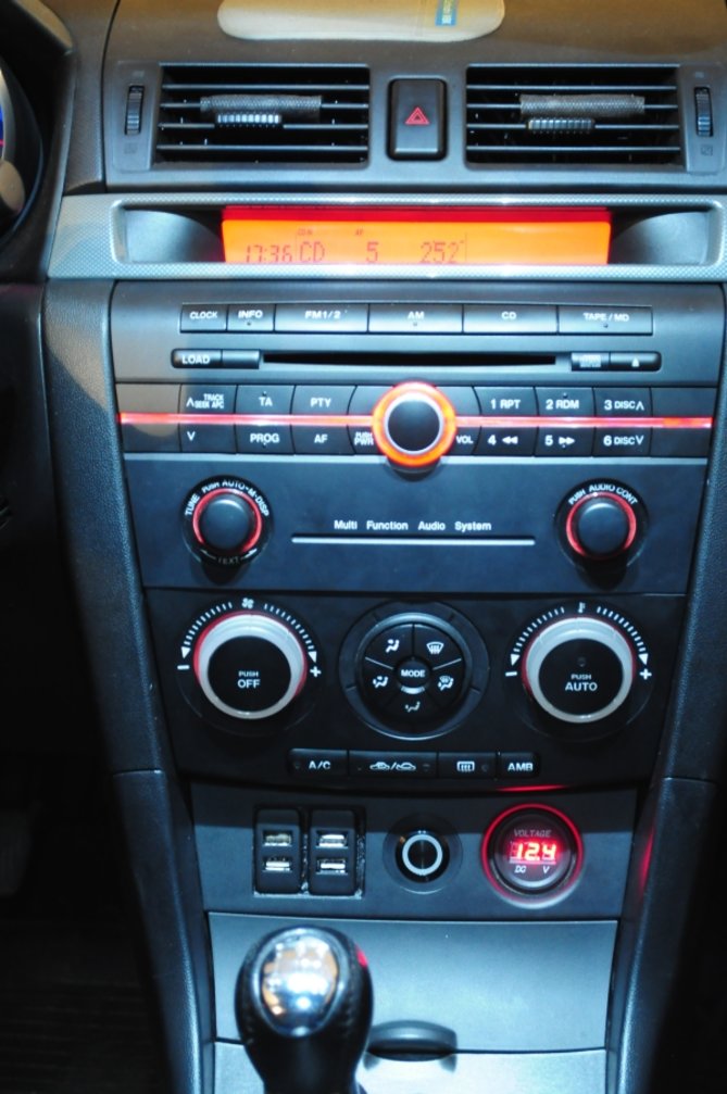

Całość wyszła tak:
Niestety ładowarek z czerwonym podświetleniem nie było :(
Od: 5 cze 2014, 19:57
Posty: 209 (4/6)
Skąd: Rybnik
Auto: Mazda 3 BK Top '05, 2.0 MZR (LF)
Fiat Punto 55 SX, 96'
Postprzez macvas » 8 lut 2016, 22:19
Podoba mnie się to. Przyjemnie się skomponowało z resztą fabryki.
Szacun i <uklon> w Twoją stronę za pomysł i włożoną pracę.

Postprzez widmo82 » 8 lut 2016, 23:13
Z bardzo dużą ostrożnością trzeba podchodzić do ładowarek budżetowych i tych gniazd USB. Potrafią uwalić urządzenie ;/
PS: Proszę na PW link do tego przycisku.

Postprzez expell » 8 lut 2016, 23:58
A takie dedykowane do panelu na lewo od kierownicy nie wpasowałyby się idealnie w miejsca na podgrzewane siedzenia?
https://www.wish.com/c/555ece4b7c0ed40ff1d40170
Kiedyś chciałem to zamówić, ale nie mam miejsca tam po lewej więc sobie darowałem, chociaż jeśli pasowałoby w konsole podgrzewanych siedzeń to bym się na nowo zastanowił :)

Postprzez francesco_franco » 9 lut 2016, 09:01
W mojej opinii pomysł i wykonanie bardzo dobre, nie pasuje mi różnorodność kolorystyczna, ale to rzecz gustu <spoko>
Od: 27 lip 2014, 19:41
Posty: 976 (17/34)
Postprzez DariusBtm » 9 lut 2016, 12:11
Bardzo schludnie to wszystko wygląda <spoko> ale najbardziej podoba mi się woltomierz :D
Od: 16 cze 2013, 18:01
Posty: 184 (0/1)
Skąd: Śląsk
Auto: Mazda 3 BK
Benzyna 1.6 105KM Z6
2004r.
"blacked"

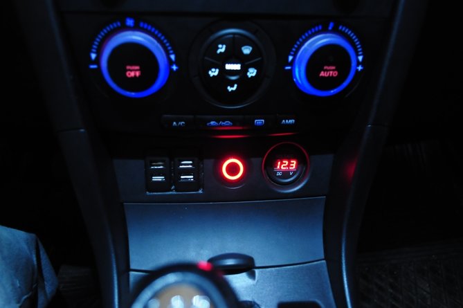

Postprzez ezg_siwy » 9 lut 2016, 16:37
Pomysł i wykonanie spoko. Choinka na desce rozdzielczej... <co?>
Od: 22 lip 2014, 10:58
Posty: 1037
Skąd: Zgierz / Warszawa
Auto: Mazda 3 Kintaro
Postprzez dicon » 9 lut 2016, 21:34
Dzięki za recenzje!
Na żywo wygląda inaczej to podświetlenie, postaram się zrobić zdjęcie w innych warunkach. Białe podświetlenie opcji climatronica miało zostać zastąpione niebieskim, ale niestety dioda nie pasowała i trochę ją zepsułem <zeby>. Kolorystycznie zdaje mi się, że jest zgrane, cyrku jako tako nie ma :D
DariusBtm napisał(a):najbardziej podoba mi się woltomierz
Bardzo praktyczne rozwiązanie, można kontrolować rozładowanie akumulatora.
BTW w fabryczne miejsce pasuje jeszcze taka oto ładowarka (de facto do sprzedania :P ):
francesco_franco napisał(a): nie pasuje mi różnorodność kolorystyczna
Można wiedzieć co konkretnie? Zdaje mi się, że połączenie czerwonego z niebieskim jest odpowiednie, takie samo występuje na zegarach. Ogólnie chciałem cały panel wykonać w czerwonym podświetleniu, ale nigdzie nie było ładowarek z takim podświetleniem.

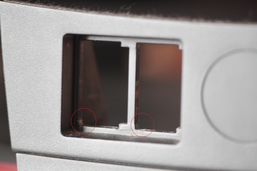

expell napisał(a):A takie dedykowane do panelu na lewo od kierownicy nie wpasowałyby się idealnie w miejsca na podgrzewane siedzenia?
Nie pasuje, sprawdzałem :) Kupiłem taką i jest trochę za mała. Ma wymiary: wysokość 35mm, szerokość 24mm, ta z Toyoty Vigo: 40mm wysokość, 22mm szerokość. Oczywiście w panelu trzeba wyciąć te śmieszne narożniki:
Dodatkowo, po zamontowaniu zostaje szpara, ja zakleiłem ją czarnym silikonem:
widmo82 napisał(a):Z bardzo dużą ostrożnością trzeba podchodzić do ładowarek budżetowych i tych gniazd USB.
Jak na chinole nie są wcale takie złe, wiadomo, OEM to nie jest. Mają podłączone bezpieczniki przelotowe 2A.

Postprzez rataj72 » 9 lut 2016, 22:18
To podświetlenie ogólnie coś 'podkręcałeś'? Albo kiepski aparat/oświetlenie albo serio masz choinkę na desce :( Sama idea z usb jak najbardziej na plus :)
