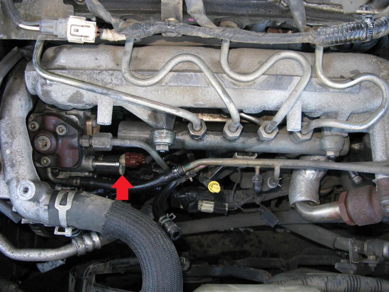

Postprzez sebek4781 » 6 gru 2015, 12:45
Witam, mam kolejny problem z mazdą. Odpala za drugim albo trzecim razem, czasami za pierwszym też zapali ale trzeba dłużej zakręcić rozrusznikiem. Jeszcze nie dawno paliła na dotyk. Co to może być?. Dorzucam filmik. Dodam że, auto było podpięte pod komputer i zero błędów. Nie ma też znaczenia czy silnik jest rozgrzany czy zimny.
Od: 20 wrz 2015, 10:06
Posty: 14
Skąd: Łódzkie/okolice Radomska
Auto: Mazda 6, MZR-CD 2.0,143km, 2006r Hatchback
Postprzez Leoo » 9 gru 2015, 20:19
Spróbuj podpompować paliwo przed rozruchem. Może jest jakaś nieszczelność albo przytkany smok w zbiorniku.
Może też być padający zawór SCV, wówczas pompowanie nie pomoże.
Przydał by się ForScan z podglądem ciśnienia w CR.
Pewnie jeszcze kilka innych przyczyn może być.
Od: 4 mar 2013, 23:05
Posty: 485 (0/21)
Skąd: Tarnobrzeg
Auto: M6 GY MZR-CD 136KM '03
Postprzez sebek4781 » 9 gru 2015, 21:47
Raczej stawiam na SCV, nieraz jak odpali za którymś razem to pracuje kilka sekund i zgaśnie. W przeciągu tygodnia zdarzyło się że zgasła 3 razy na wolnych obrotach.

Postprzez musiek25 » 1 mar 2016, 18:03
sebek4781 napisał(a):Niestety jeszcze nie, męczę ją czasami żeby odpaliła. Podejrzenie padło na zawór SCV lub wtryskiwacze :)
Wstępnie identyczna diagnoza. Czekam co z tego wyjdzie. <co?>
Dopisano 1 mar 2016, 19:07:
Mazda działa!!! :D (Jak na razie), wyciągnięty zawór SCV i potraktowany ultradźwiękami. Dziwne jest , że został wsadzony stary model. Pewnie była włożona używka a tzn. że z czasem będę musiał kupić nowy.

Postprzez duch1604 » 23 mar 2016, 07:28
Witam!
Nie wiem czy mój problem będzie dotyczył tego wątku ale nie chce zakładać nowego.
Jeżdżę mazdą bardzo mało bo mieszkam za granicą, ale jeszcze na przełomie 2015-2016 wszystko było ok. Pomimo mrozów -15, -20 auto paliło na dotyk. Ostatnia moja trasa na lotnisko to 400km bez gaszenia auta i potem stało około miesiąca. I zaczął się problem. Auto odpaliło po dłuższym kręceniu i mało tego zgasło po przejechanych 300metrach. Potem stało w garażu aż do teraz i oczywiście problem się nie naprawił. Sprawdziłem świece, przekaźnik wszystko dobrze. Prąd na świece też dochodzi. Wymieniłem filtr paliwa. Bez zmian. Na zimnym silniku przepompowałem paliwo też nic nie pomaga. Podłączenie pod komputer-0 błędów. Natomiast silnik miał słabe parametry (nawet kalibracjii wtryskiwaczy nie dało się kabelkiem wywołać). Mechanik (gość naprawdę się zna) twierdzi że to już kolejny silnik z crakowanym oprogramowaniem (usunięty programowo DPF) który po kilkunastu tys km łapie takie parametry silnika. Silnik został "wyzerowany" i od razu zaczął inaczej pracować. Cichszy, żwawszy. Wtryski 85-90% sprawności, ciśnienie na szynie 35. Teraz silnik już nie gaśnie, od razu po odpaleniu dobrze pracuje (wcześniej szarpał jak na 3 cylindrach). Natomiast nadal ciężko odpala! Tylko jak jest gorący i nie stoi dłużej niż pół godziny to zapali normalnie. Jak postoi dłużej to już trzeba zakręcić. Nie wiem co moge jeszcze zrobić. Może ktoś ma jakiś pomysł???

Postprzez drx8 » 24 mar 2016, 08:37
Zawór SCV zobacz czy masz z serii 006 – jak tak to do wymiany
Od: 11 paź 2015, 00:31
Posty: 168 (0/5)
Skąd: CK
Auto: Mazda 6 GG Liftback
2.0MZR-CD 136KM
2004r. RF5C
Postprzez duch1604 » 24 mar 2016, 09:10
Właśnie chcę go dziś wymontować ale po lifcie ponoć już były z niewadliwej serii...
Od: 8 paź 2012, 22:31
Posty: 133 (0/1)
Skąd: Łapy/Bergen-Norwegia
Auto: Mazda 6 GG – 2.0 MZR-CD, RF7J, 133KM
Postprzez drx8 » 24 mar 2016, 09:37
sprawdź jaki widnieje na nim numer
006 wadliwy
066 poprawiony
