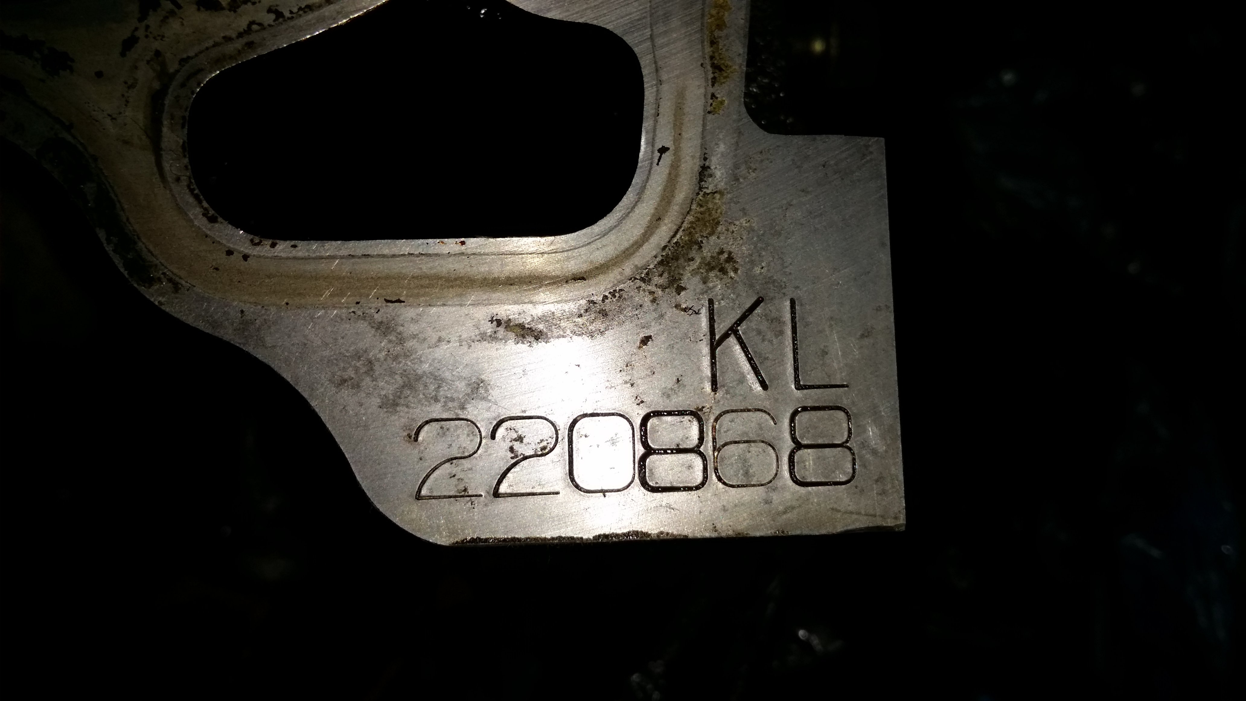

Miał się mx sprzedać, poźniej miał wskoczyć silnik k8 zdrowy. W końcu wyszło jednak inaczej. Autko odebrałem wraz z grupą łódzką od mechanika p. Marka Łyżwy z ul Pabianickiej 177 Łódź – którego serdecznie polecam jako mechanika w Łodzi dla kazdego z waszych aut.
Po namowach chłopaków postanowiłem podejść do sprawy inaczej: poszukać kl, włożyć i mieć poważniejszego mx. Tak też się stało, pod granicą woj łódzkiego zakupiłem takowy kl-de. Wynająłem garaż. Został ten silnik już rozebrany, w trakcie czyszczenia.
Wał do pomiarów, głowice do planowania, cześci do zamówienia. Poźniej wyciagnąć k8, zrobić porządek z osprzętem.
Wiecej zdjęc, info, będzie po zrobionej robocie.

Mx dostał nowe serce – kl-de wraz z kompem kl-07 przepływką je50, ori dolotem i wylotem. Silnik został kupiony w stanie „dobrym” od pewnego pana na wsi który sam sobie remontuje swoje samochody. Po otwarciu pokryw zaworów i miski olejowej zapadła decyzja by otwierać dalej z powodu gęstego bigosu na wałkach od góry a od dołu na smoku, osłonie i plastrze bloku. Poźniej było już lepiej. Uszczelki pod głowicami dobre, gładzie cylindrów także, pierścienie zalepione nagarem jak i tłoki były czarne ale po oczyszczeniu wszystko dobrze wyglądało. Pomimo że części wyglądały dobrze to szkoda tak to zostawiac. Zostały zamówione części jak panewki, uszczelki, uszczelniacze itd itp...
Montaż, przygotowanie głowic, pomiary bloku, wału itd powierzone zostały Majki88 który dużo czasu przy tym spędził żeby skonczyc ten projekt. Wszystko w nominale, oryginale kosztujące fortunę ale jak się powiedziało a to warto powiedziec b. Koniec końców silnik do budy trafił, silnik odpalił i się dociera.
Tu od razu pragnę podziękować Majkiemu, Dwojasowi, Biniu a także reszcie Grupy Łódzkiej która mi pomagała czy rękami do pracy czy dobrymi radami. Dużo też mi to dało do myślenia, nabyłem dzieki temu wiele doświadczenia jak taki swap wygląda od kuchni, na co zwracać uwagę, wszelkie sprawy logistyczne, zaopatrzenia, organizacji czasu pracy itd.
