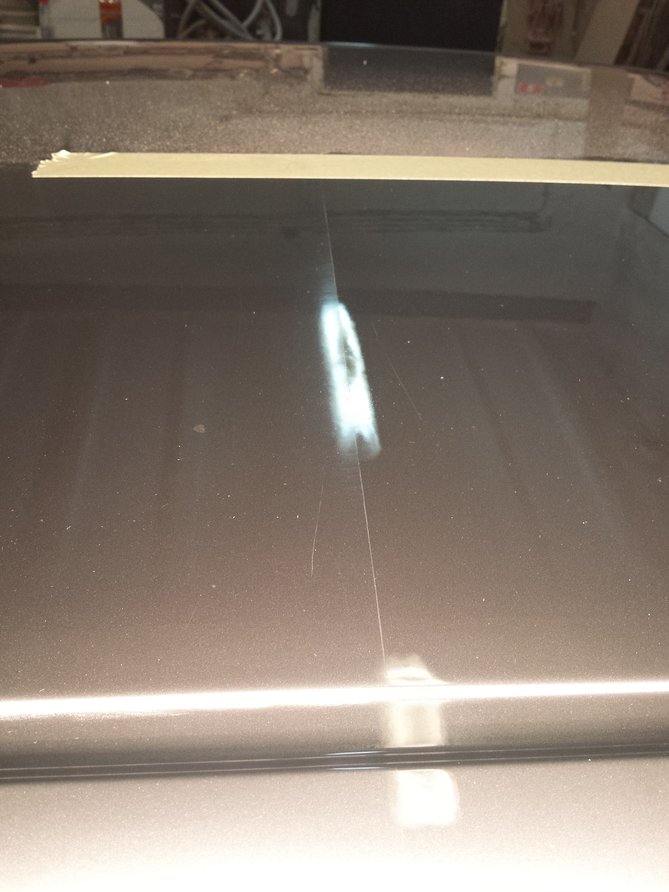

Postprzez Payorez » 15 lut 2016, 01:54

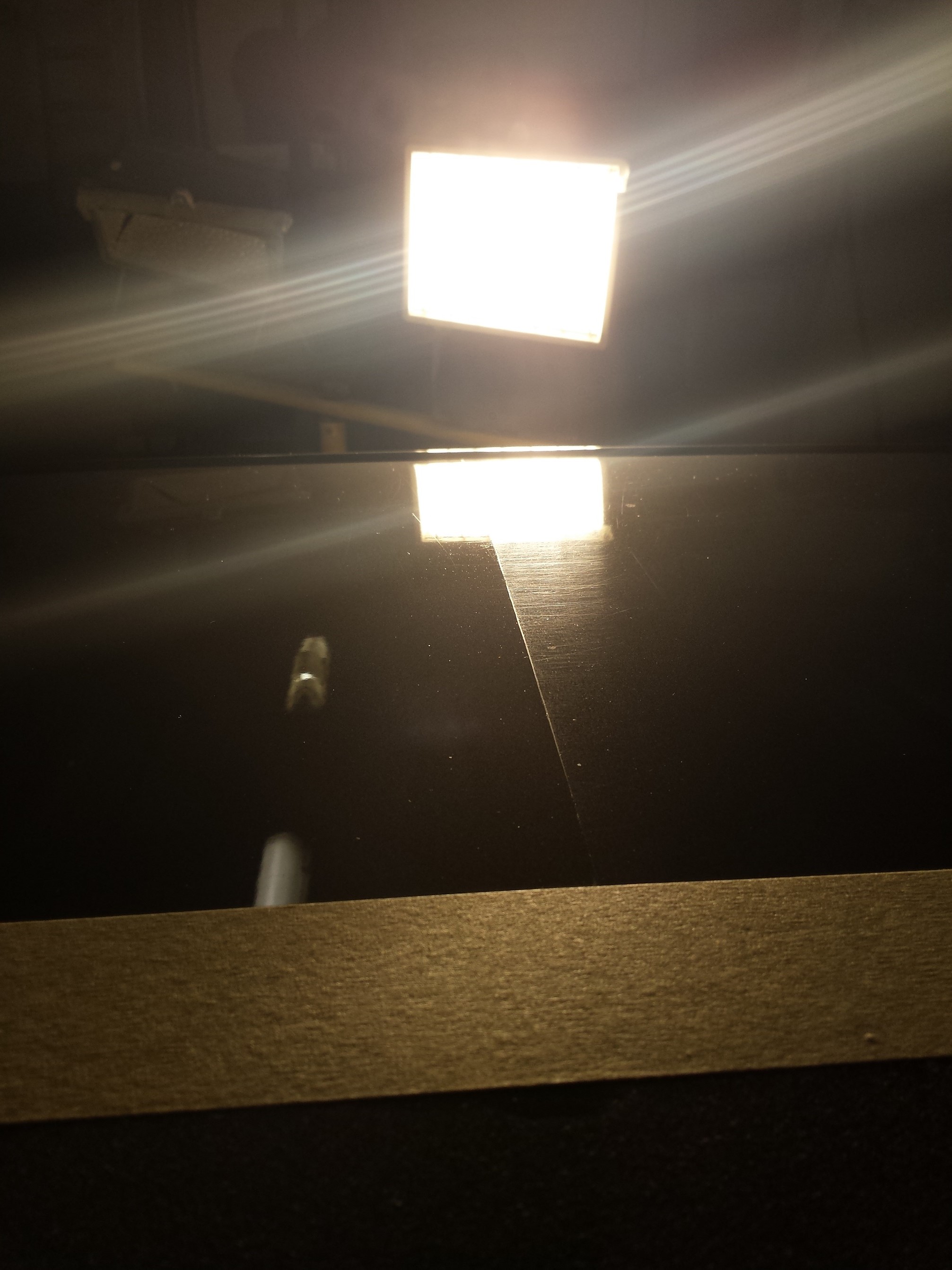

Po długiej przerwie, kończę polerkę auta. Tym razem przyszła pora na dach ( najgorszy element...). Ręce odpadają :p maszyna ponad 3 kg i weź to trzymaj na wyciągniętych rękach <glupek2>
