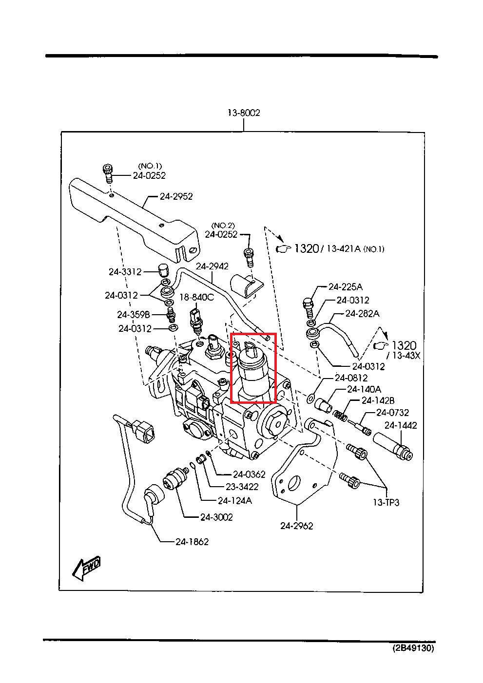

Plus chciałbym zapytać co to za część zaznaczona czerwonym prostokątem (na zdjęciu schemat pompy Denso).
