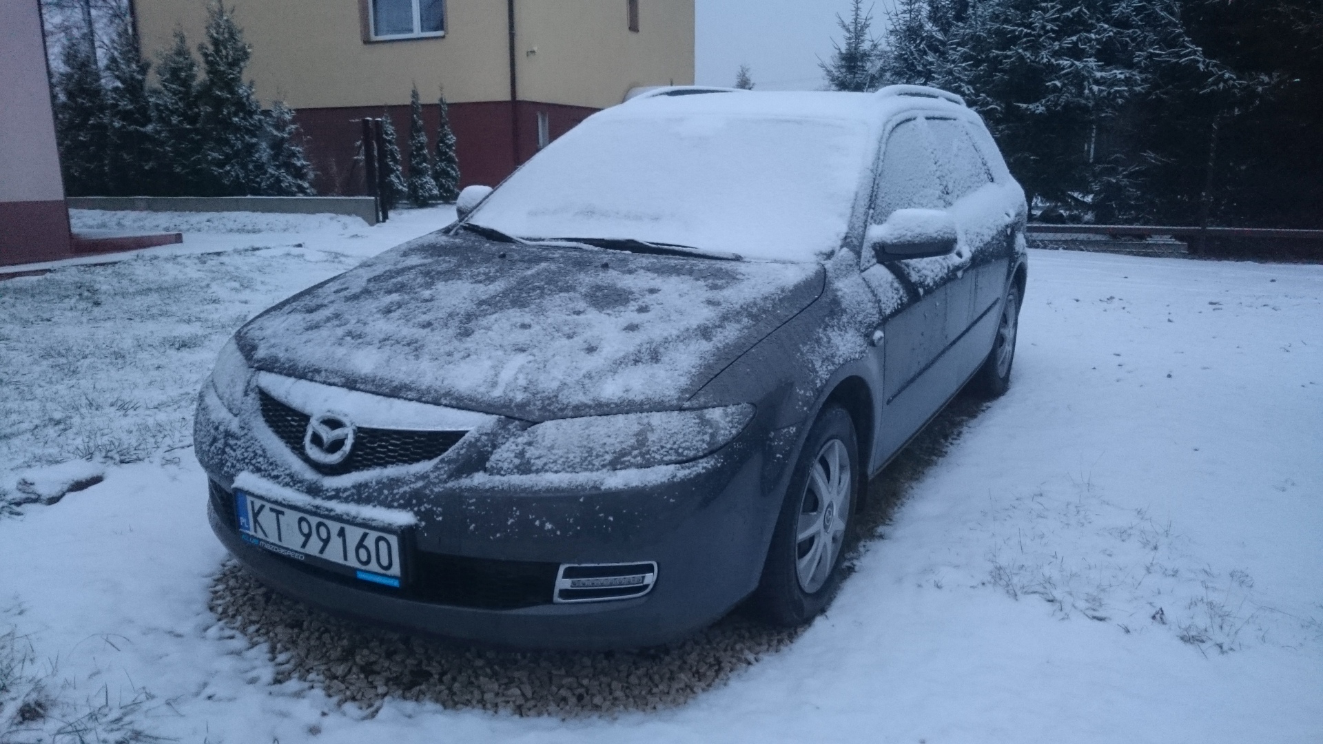

Postprzez Geniek » 27 lis 2015, 14:07
Mazda już na zimowym setupie (tak tak to ten nieładny :( ) i pod pierwszym śniegiem tej zimy.

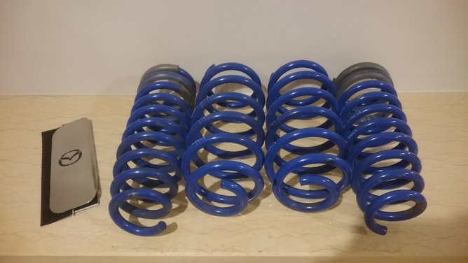

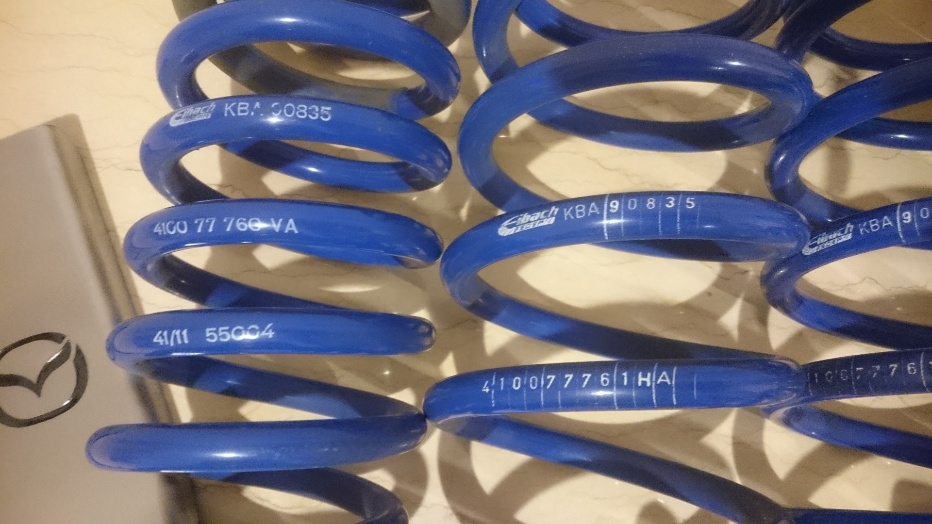

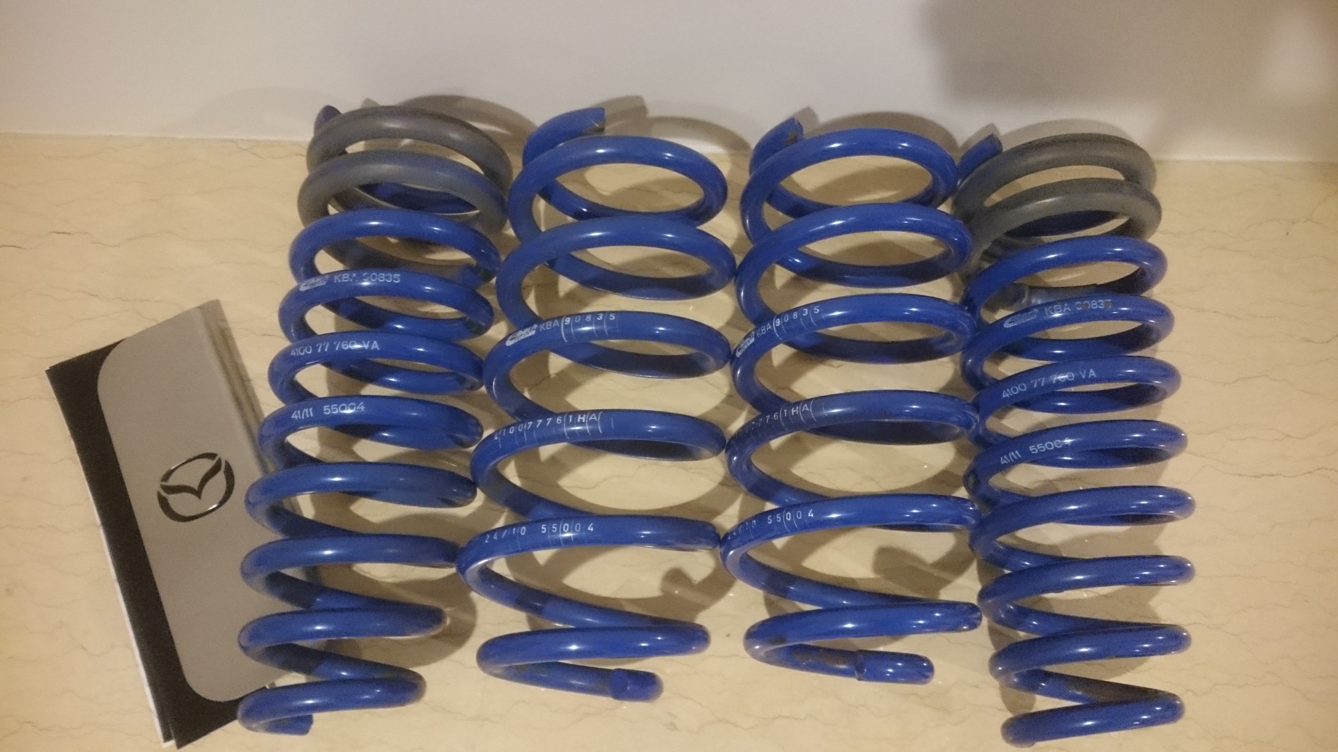

Jako, że WisnaUS stwierdził, że jednak kozy są fajne <rotfl> to przygarnąłem springi. A, że są włanie do kombiaka to tym bardziej było ich żal :D Już się nie mogę doczekać jak będą na aucie. Ciekawe co na to mechanicy – ci sami co zaczęli robotę u Krzyśka i nie skończyli ;) Będę się chciał jakoś sprawnie do nich umówić na wymianę.

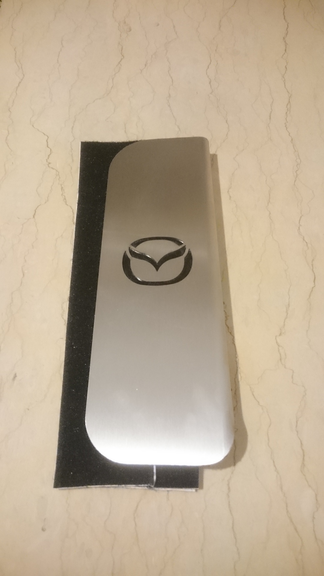

Przy okazji doszła nakładka na podstopnicę. Tę akurat będę montował już jutro.
ps. pamięta ktoś co należało luzować i ponownie dokręcać przy zakładaniu sprężyn obniżających? Coś na wahaczach? Wiem, że ktoś to podawał w wątku ale nie pamiętam już kto.

Postprzez xRafalx » 4 gru 2015, 20:14
Same wahacze dolne należało luzować :)

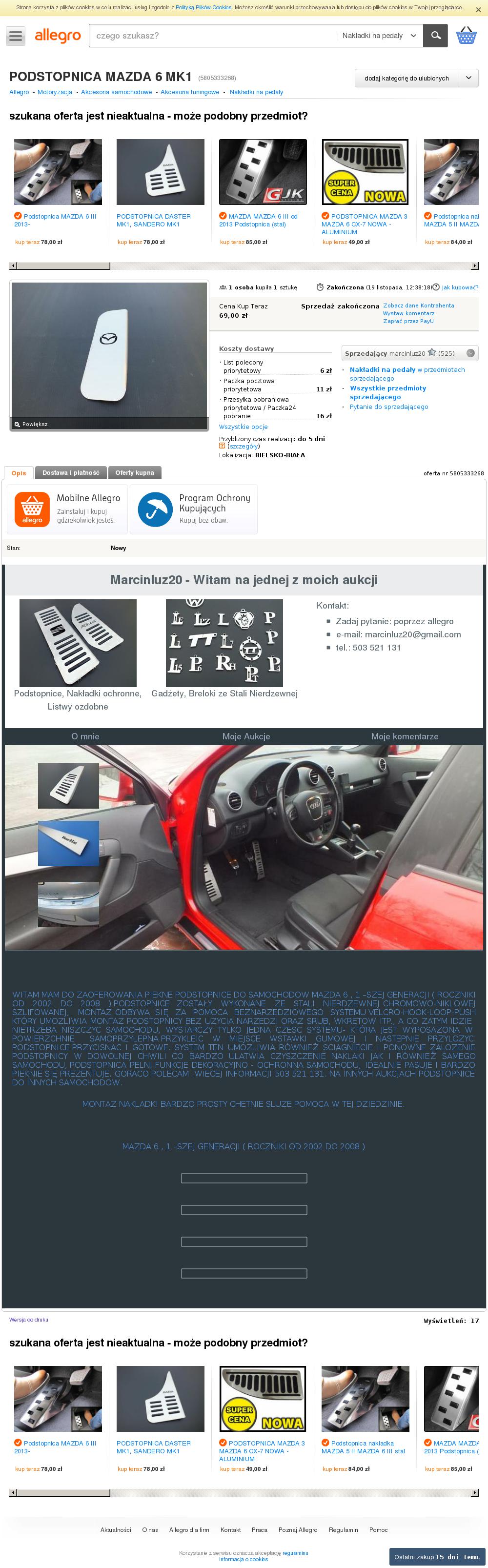

Postprzez janek007 » 4 gru 2015, 20:16
Darku, skad masz ta podstopnice ? z allegro ? szukałem ale nie moge znaleźć

Postprzez WisniaUs » 4 gru 2015, 20:17
Geniek napisał(a):pamięta ktoś co należało luzować i ponownie dokręcać
Chlopaki doskonale wiedza jak to sie je,wiec dymaj do nich i bedzie MIODNIE <spoko>
Dopisano 4 gru 2015, 20:18:
janek007 napisał(a):skad masz ta podstopnice
Odemnie <spoko> <spoko> <spoko>

Postprzez bartes76 » 4 gru 2015, 20:21
Geniek napisał(a):pamięta ktoś co należało luzować i ponownie dokręcać przy zakładaniu sprężyn obniżających? Coś na wahaczach? Wiem, że ktoś to podawał w wątku ale nie pamiętam już kto.
luzujemy śruby na wszelkich tulejach gum-met, przy niższym zawieszeniu pozycja wyjściowa wahaczy jest ciut inna – dlatego luzujemy przed opuszczeniem auta i dokręcamy po postawieniu na kołach.
Te springi to do benzyny napewno?

Postprzez Geniek » 4 gru 2015, 20:26
janek007 napisał(a):A nie masz dwóch :D
Krzychu pewnie nie ale ten gościu na pewno ma ich więcej:
http://allegro.pl/show_item.php?item=5805333268

Postprzez Przemysław » 4 gru 2015, 20:31
Geniek napisał(a):ps. pamięta ktoś co należało luzować i ponownie dokręcać przy zakładaniu sprężyn obniżających?
Oprócz tego co koledzy wyżej pisali trzeba odkręcić łącznik stabilizatora. Ja musiałem obydwa potraktować kątówką bo nakrętki nie chciały współpracować. Ale niektórzy twierdzą, że da się zmienić przednie sprężyny bez odkręcania tych łączników...

Postprzez rafałmazda » 4 gru 2015, 20:33
Geniek napisał(a):ktoś to podawał w wątku ale nie pamiętam już kto
chyba zostałem wywołany :P viewtopic.php?p=3069870#p3069870 <oczko>

Postprzez WisniaUs » 4 gru 2015, 21:26
bartes76 napisał(a):Te springi to do benzyny napewno?
TAK !!! Benzyna ,Kombi,Makmarc na nich jezdził i Zemoj <spoko>

Postprzez makmarc » 4 gru 2015, 22:28
Przemysław napisał(a):Ale niektórzy twierdzą, że da się zmienić przednie sprężyny bez odkręcania tych łączników...
Od góry mocowania amorów, i na dole jedna śruba przy wahaczu, tak wymieniali u mnie bez najmniejszego kłopotu :)
