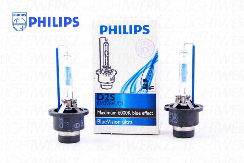

2. W sobotę także biorę się za uszczelnienie lamp i wymianę żarników na te z "wysokiej półki" Philips D2S Blue Vision Ultra Xenon 6000K :)

Żarniki dojechały, wykonanie jest bardzo dobre więc to 100% oryginał, myślę, że różnica w świeceniu będzie ogromna :D Teraz pozostaje czekać na sobotę, uszczelnienić lamp i wymienić żarniki, następnie montaż podłokietnika od MPS po którego jutro jadę i może uda mi się podziałać z windą aby działała jak trzeba :)

Rafał gdzie kupowałeś i za ile?
Od: 11 paź 2013, 08:05
Posty: 470 (26/21)
Postprzez xRafalx » 3 gru 2015, 16:07
leni napisał(a):Rafał gdzie kupowałeś i za ile?
Inter Cars 470zł/kpl :)
