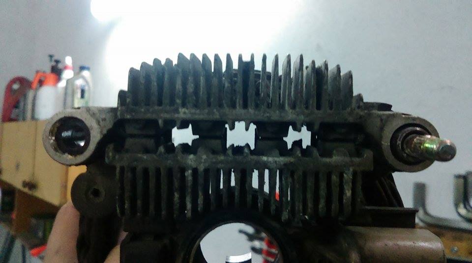

Czy dobrze wnioskuję że brak tych 3 płytek będzie winny braku ładowania Alternatora?

Tam nie powinno byc żadnych płytek...

To bardzo dziwne bo były i w każdym innym altku jaki oglądałem była przynajmniej jedna jeszcze w całości bo strasznie koroduje w tym miejscu.
Altek już naprawiony
W miejsce starego mostka wszedł nowy z innego alternatora jednak blaszka jest tylko jedna tak że problem może się jeszcze powtórzyć.
