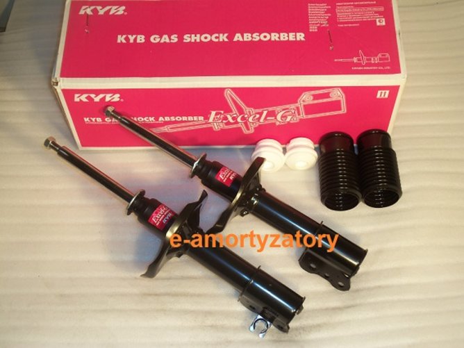

Postprzez Zibi85 » 23 lis 2015, 23:27
Takie pytanie. O ile podnosi się w górę auto po założeniu KYB ? Chce założyć nowe na przód, ale obawiam się czy po tej operacji przód nie pójdzie kilka cm w górę.

Postprzez Dominator » 24 lis 2015, 00:02
Czemu mial by sie podniesc? Z tylu jak zakladalem kyb, to roznicy nie widze.

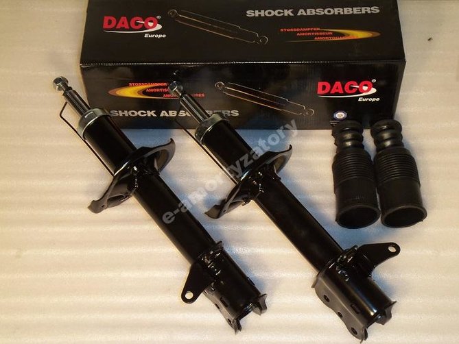

Postprzez Zibi85 » 24 lis 2015, 00:32
Z czegoś tańszego od KYB można cokolwiek polecić czy nie bardzo?
Denckermann? ok 290zł komplet
GH? ok. 210zł za komplet
Widzę dużo kupujących "GH"

Postprzez Dominator » 24 lis 2015, 00:39
Duzo kupuje, bo tanie a czasem szkoda inwestowac w leciwe juz auto. Czasem monroe idzie znalezc w dobrych pieniadzach. Ja bym tych gh nie zakladal, chyba zeby jedynie przeglad przejsc.

Postprzez vitmich » 24 lis 2015, 16:21
Zibi85 napisał(a):Widzę dużo kupujących "GH"
http://allegro.pl/amortyzatory-osl-odbo ... 26164.html
Mam takie amorki GH wersja olejowa w swojej maździe od 3 lat. Powiem tak, po roku zaczęły lekko stukać na wybojach jak się zastoją (po długim postoju na parkingu) ale nie jest to uciążliwe. Bylem ostatnio na stacji diagnostycznej i wciąż trzymają parametry w okolicach 85%. Amorki są dosyć miękkie. Wycieków brak. Moja ocena 3/6.

Postprzez Zibi85 » 8 sty 2016, 09:36
Mam pytanie, wraz z amortyzatorami Kayaba dostałem takie czarne odboje zespolone z osłoną.
Są 2-3 razy dłuższe niż białe odboje
Zastanawiam się czy je zakładać, czy wymieniać je u sprzedawcy. Obawiam się że są za długie i może dobijać. Czy ktoś montował do 626 GF na przód takie dłuższe czarne odboje z osłonami i może potwierdzić że nie było problemów?

Postprzez Zibi85 » 13 sty 2016, 20:55
jestem już po wymianie przednich amortyzatorów, gdzie zamiast starych Kayaba wpadły takie same nowe Kayaba.
Przód auta stoi teraz jakieś 2-3 cm wyżej niż przed wymianą. Czy ktoś też tak miał i jest to normalne? Jeśli tak w jakim czasie auto opadnie do wcześniejszego prześwitu?
