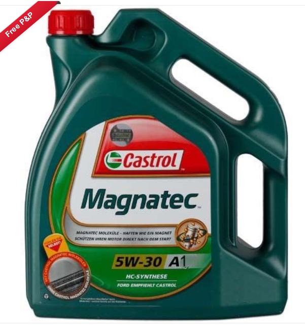

Marianek napisał(a):unikaj Castrola, nie ma najlepszej opinii przy Mazdowskich silnikach.
Castrol dla Opla...
Jest Castrol dla Forda:
Można lać każdy olej syntetyczny spełniający kryteria podane przez producenta, a najważniejsze sa tutaj normy Forda:
ACEA A1/B1, A5/B5
API SL
FORD WSS-M2C-913-A
FORD WSS-M2C-913-B
FORD WSS-M2C-913-C
Niestety, wielu ludzi myli te dwa oleje i później się okazuje, że silnik pije olej...
