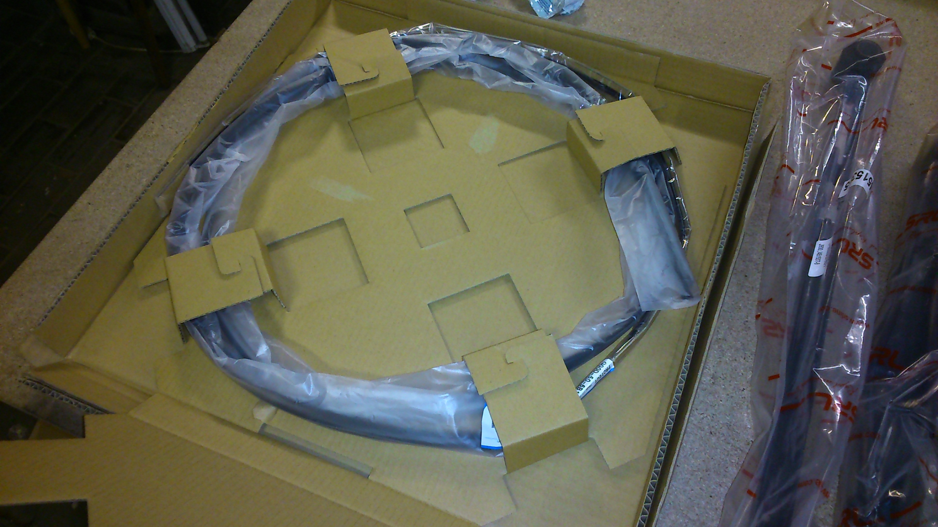

Odebraliśmy kolejną paczkę fantów

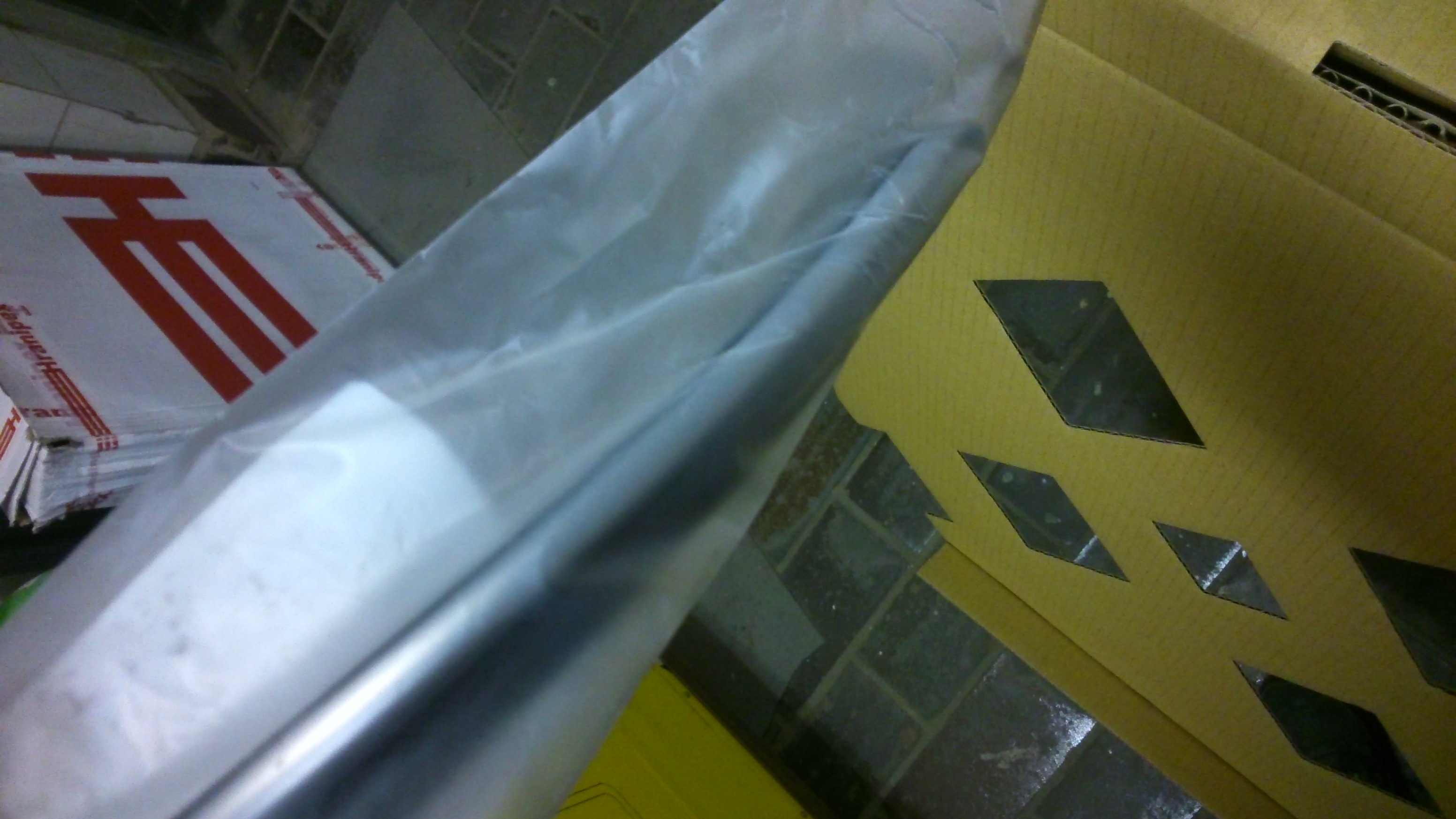

a w niej oryginalna uszczelka przedniej szyby która płynęła do nas z samego USA
oczywiście chromowana <czarodziej>

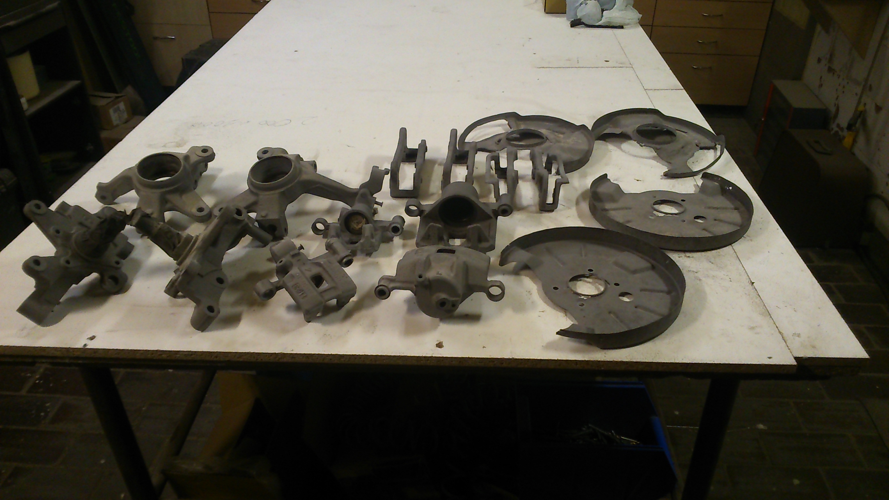

Rozebraliśmy i rozbroiliśmy do piaskowania zwrotnice i zaciski hamulcowe

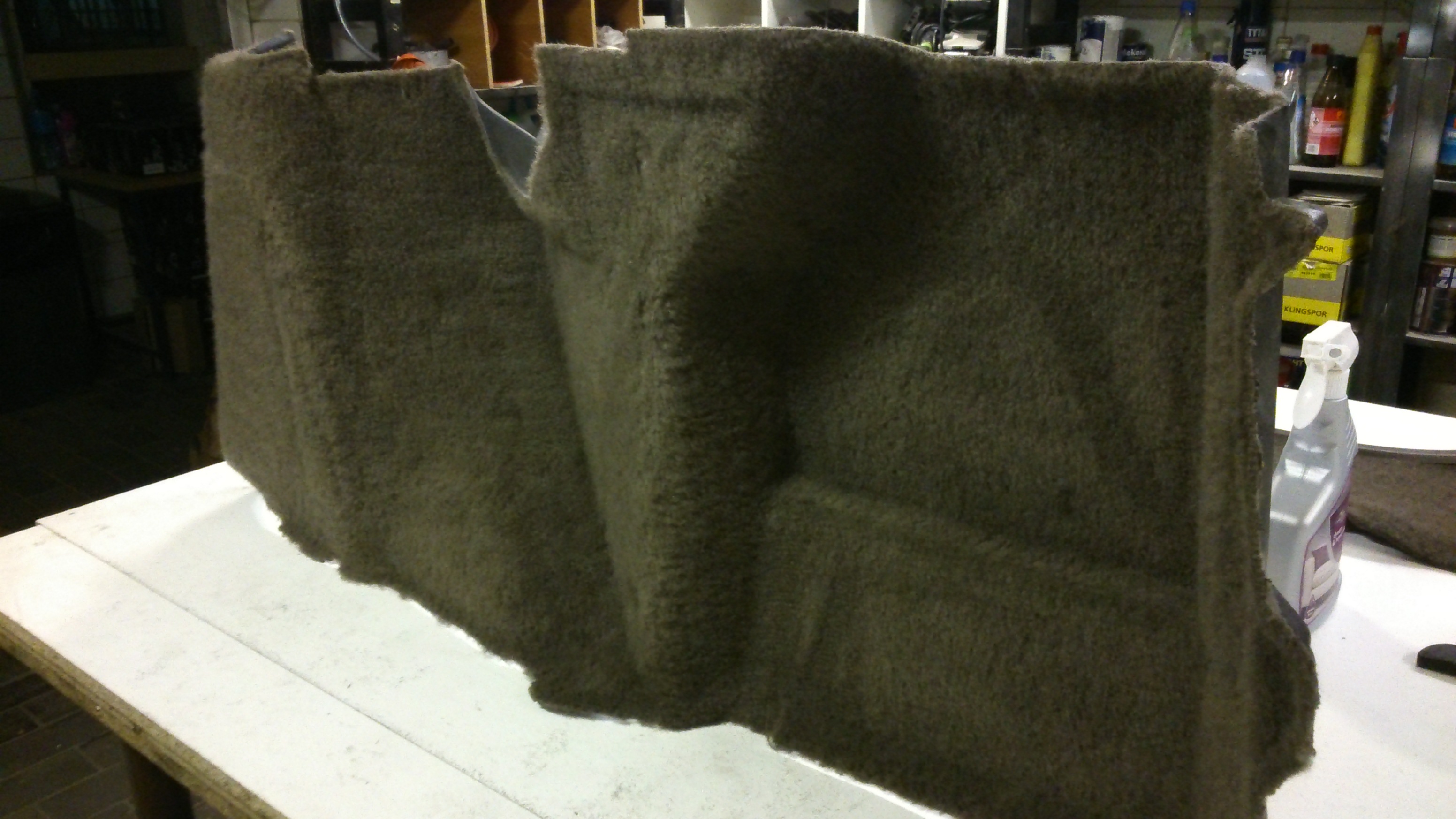

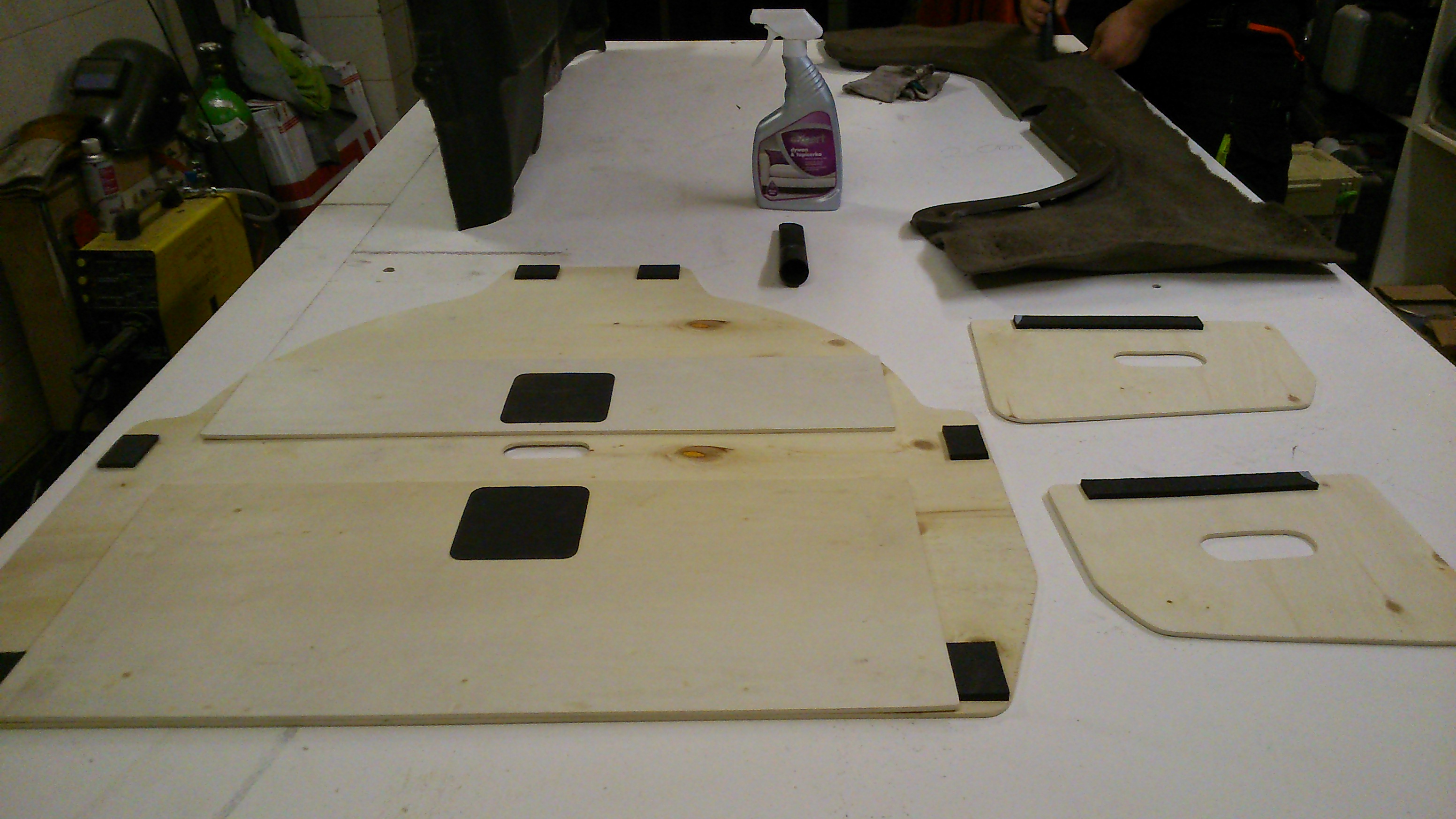

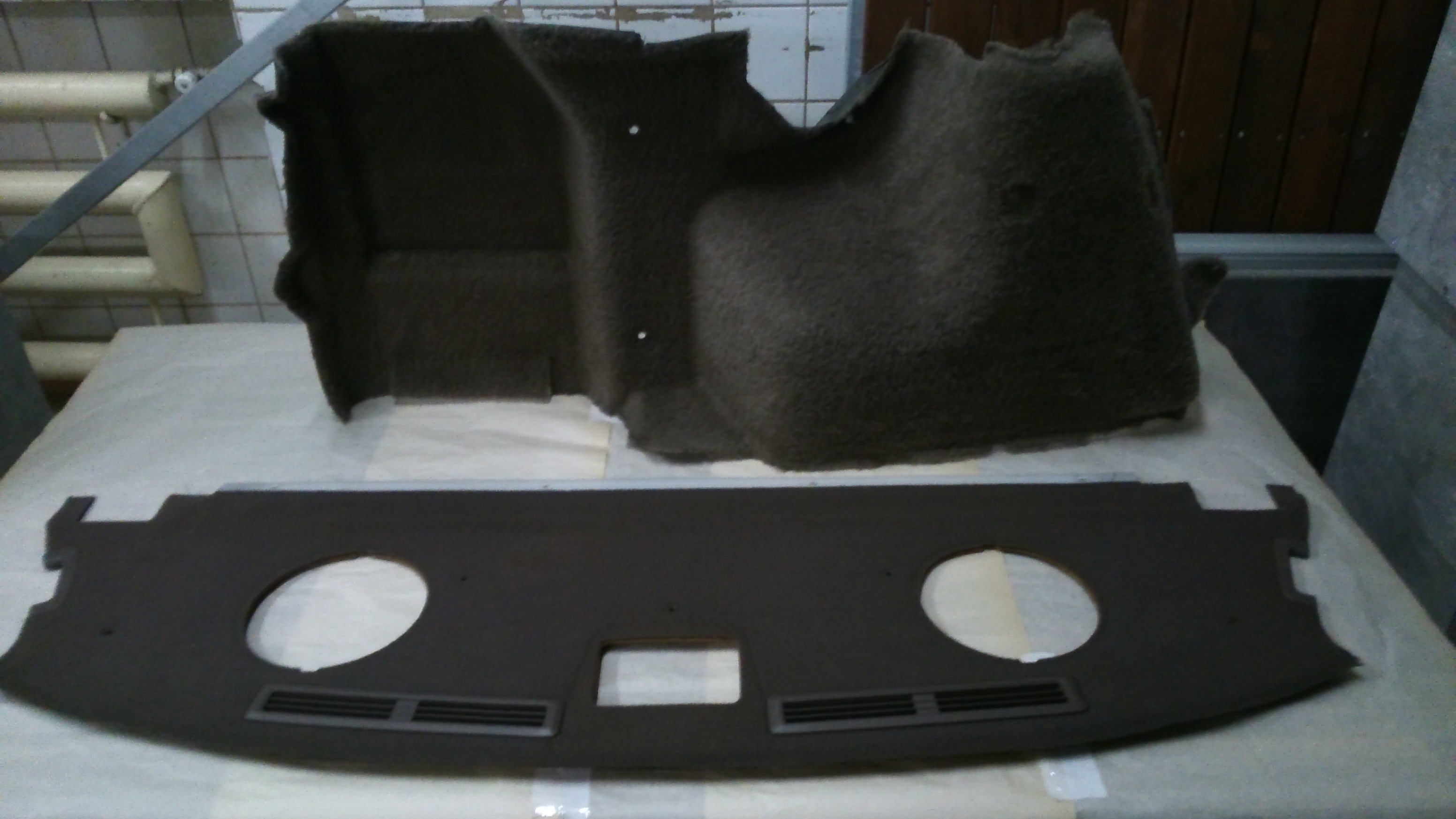

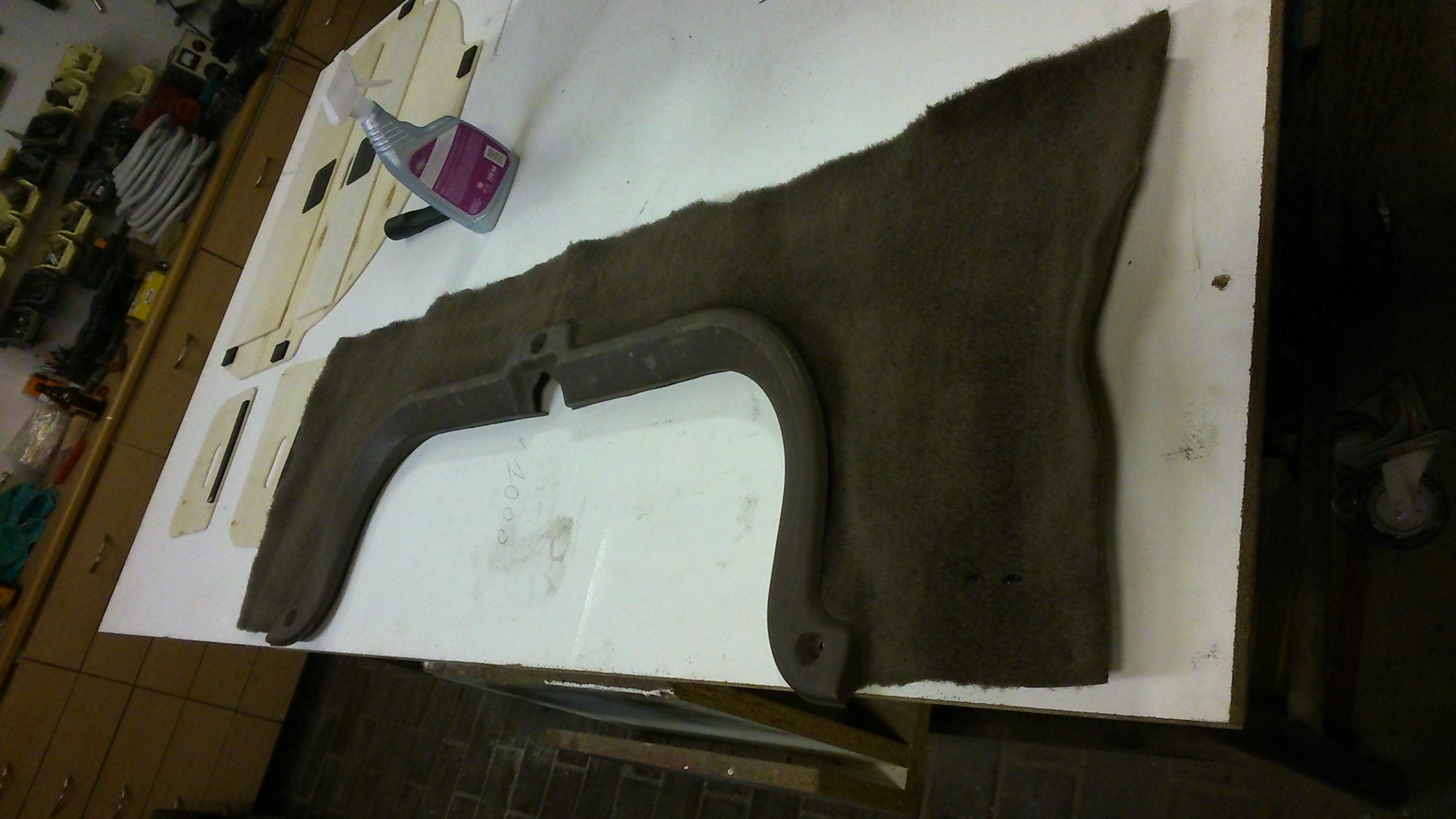

A dziś zrobione nóweczki sklejki do bagażnika na koło zapasowe i na kieszenie boczne :D
Do tego wyczyściliśmy kilka kolejnych elementów wnętrza :)

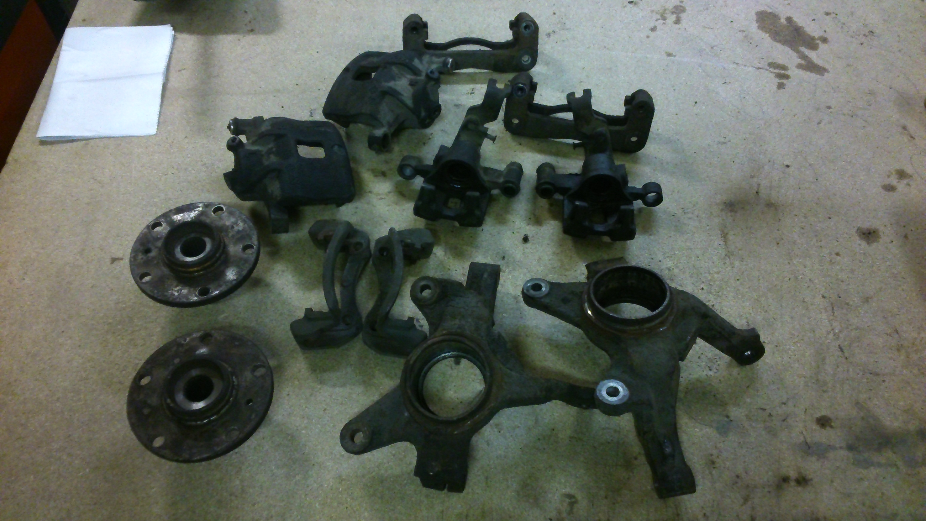

Postprzez Majk500 » 20 lis 2015, 17:52
Odebrane zabawki z piaskownicy :D

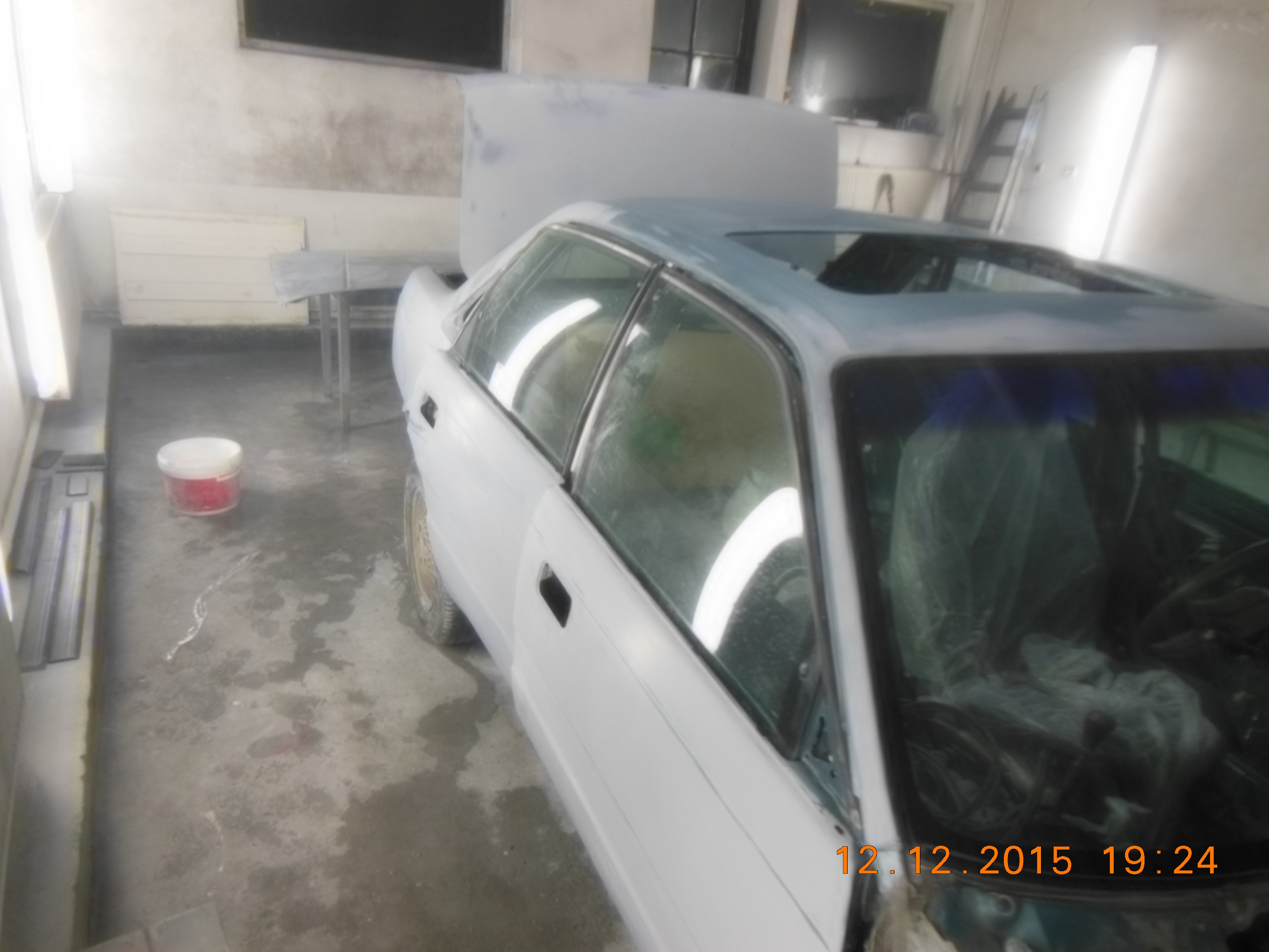

Postprzez Majk500 » 15 gru 2015, 23:01

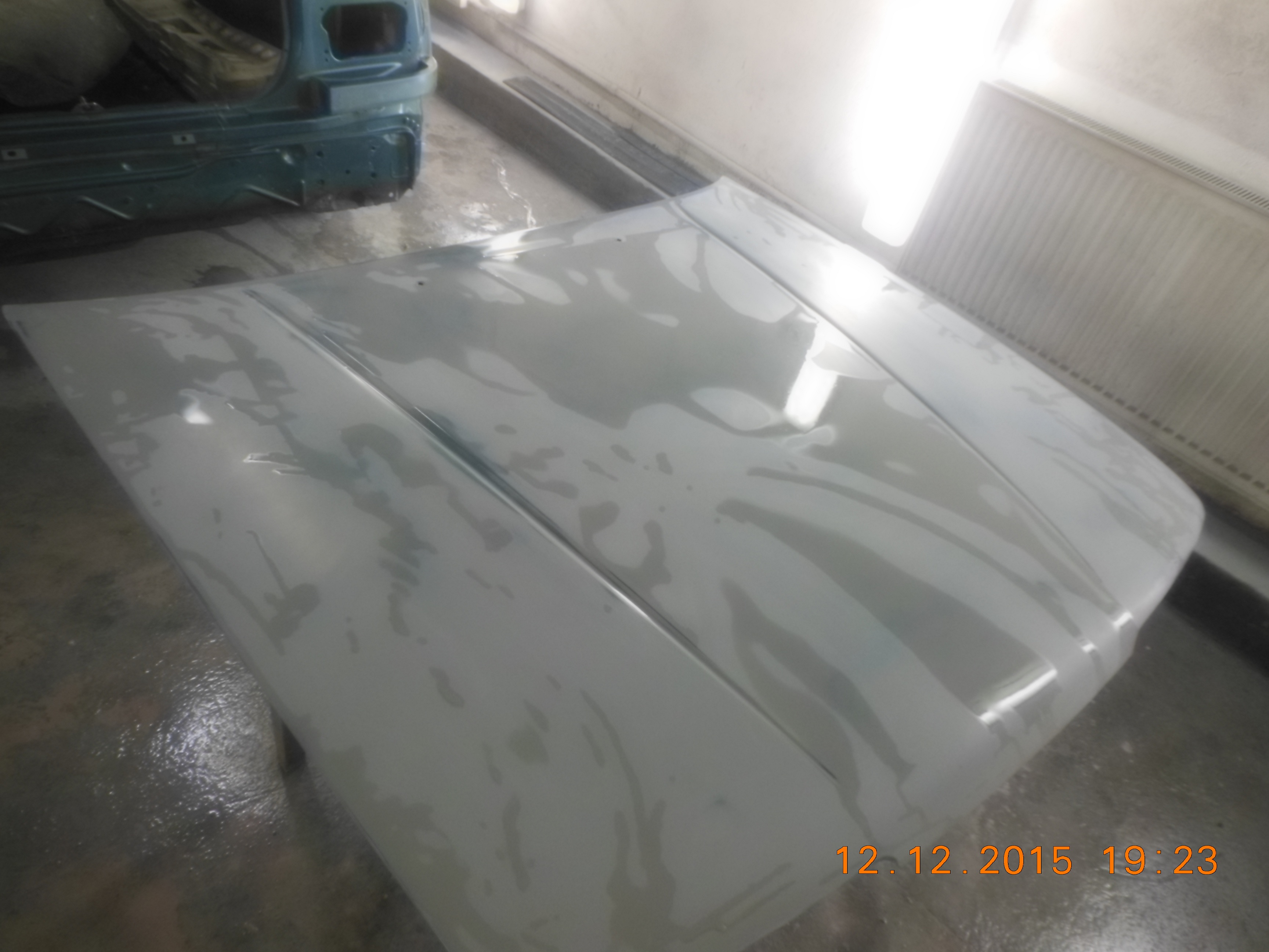

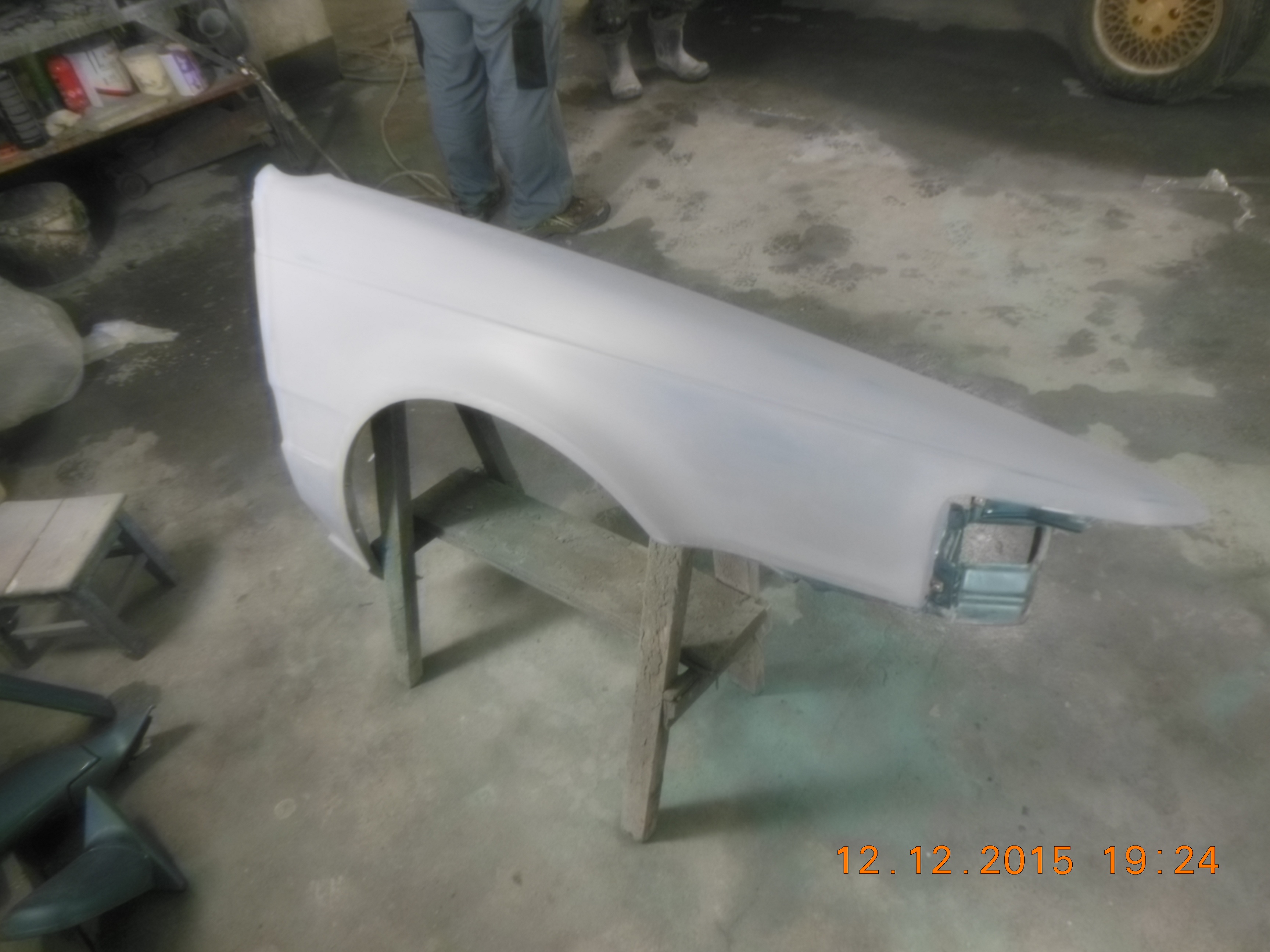

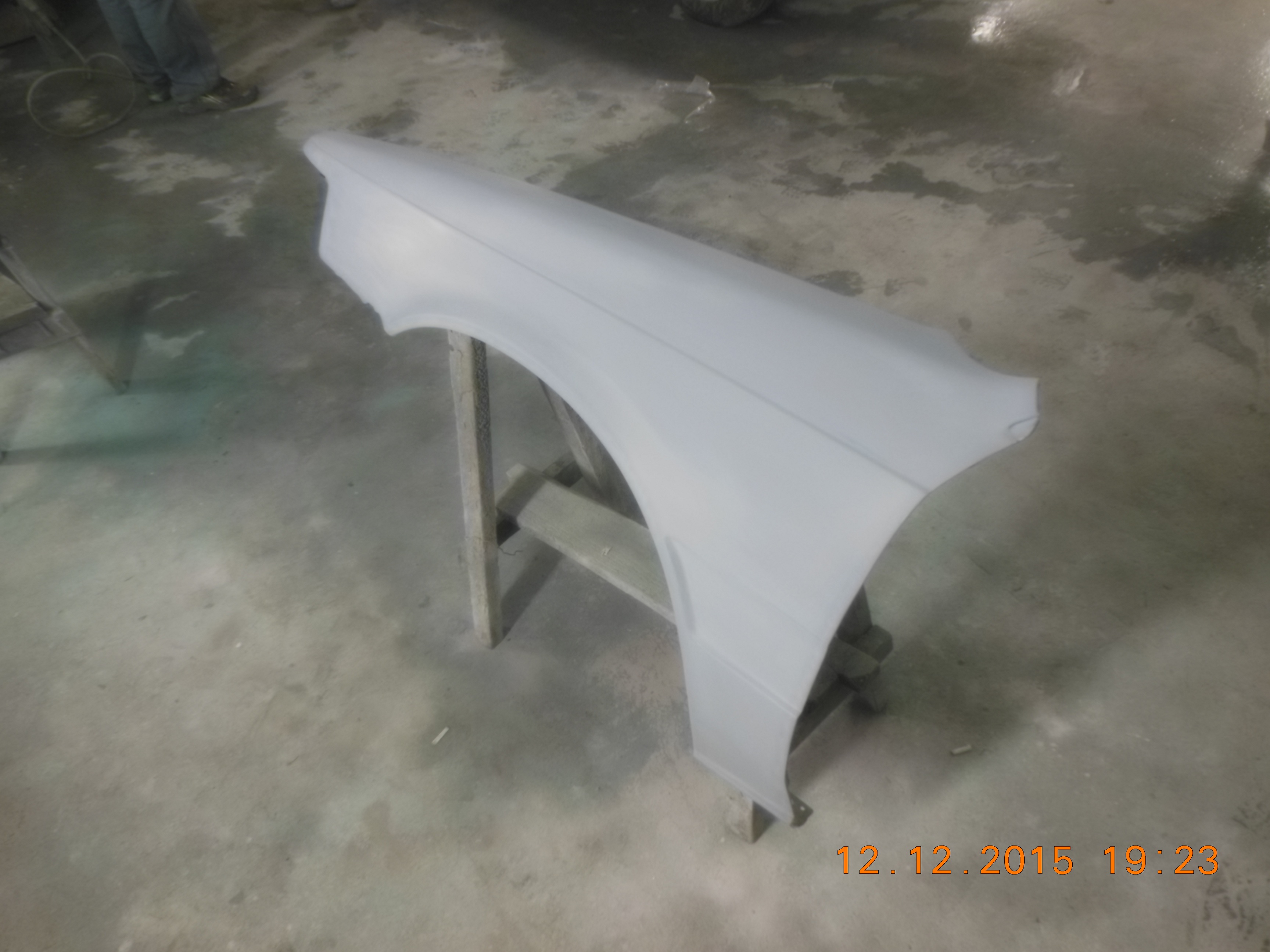

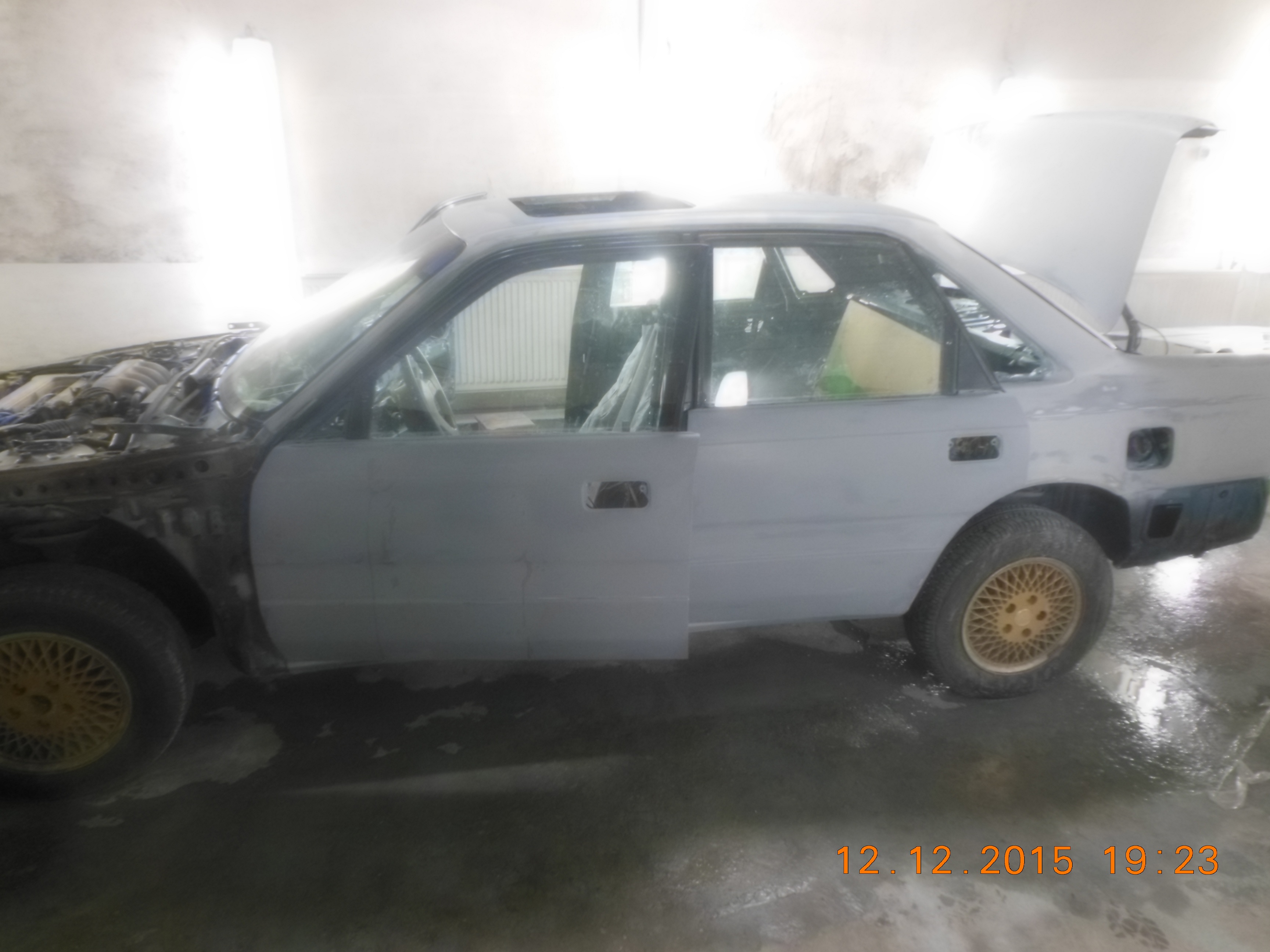

Dobra, dziś byliśmy obejrzeć prace nad szczupaxem. Nie ma się co rozpisywać na razie, ale jest gładziutki tak że mucha nie siada. teraz tylko podkład pod lakier, szlifowanie na gładko i malowanie w kolor i polerka <czarodziej>
Póki co wygląda tak

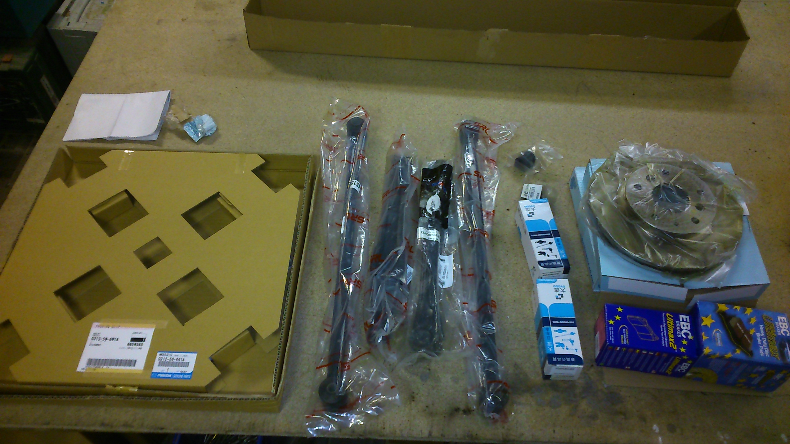

Idąc tropem znanego mema
Po kilku głębszych z bratem, zdecydował się kliknąć "kup teraz" i dziś kurier przyniósł paczkę
To tyle na ten czas :P
