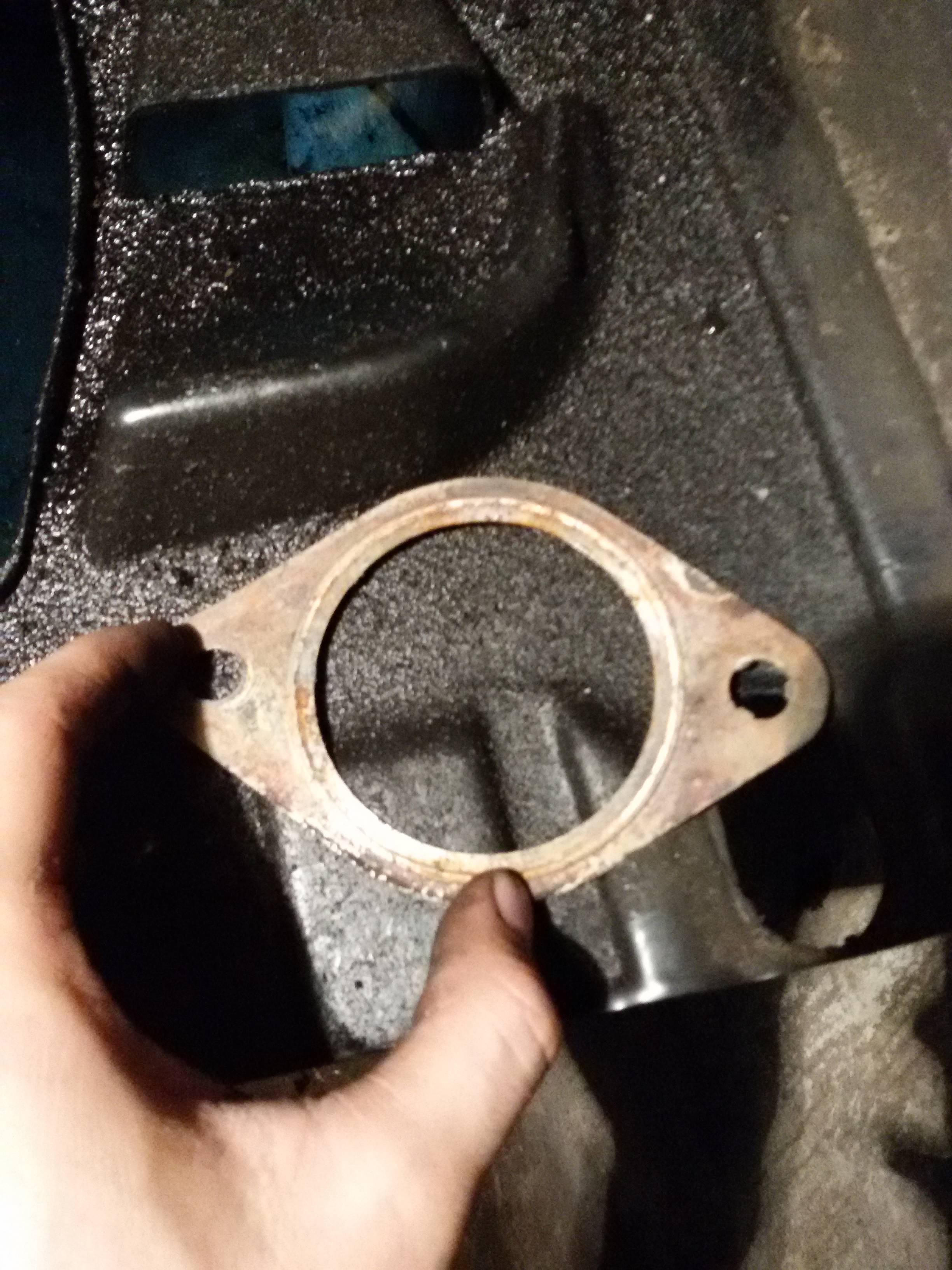

Aktualizacja.
Łącznik elastyczny założony, silnika praktycznie nie słychać, zniknęły dziwne odgłosy rechotania silnika, brzęczenie itp. Stary łącznik trzymał się tylko siatką środek był w 2 miejscach odpadnięty.
Wymiana tak jak wcześniej banalna, miałem obawy jak w każdym aucie że śruby będą zapieczone jednak byłem w szoku, po poluzowaniu śrub odkręcały się w palcach.Postanowiłem jednak dla tych którzy nie znają się na mechanice a chcą wymienić sami zrobić parę fotek.
Potrzebny sprzęt to klucz 14mm
Opcjonalnie jak ktoś chce pasta do uszczelniania łączeń, smar miedzianowy.
Całość zajmuje około godziny wraz ze zdejmowaniem i zakładaniem osłony silnika.
Na początek odkręcamy 2 śruby metalowej osłony przewodów paliwowych inaczej nie zmieścimy się aby wyjąć łącznik.
Śruba nr. 2
Ja nie zdejmowałem tej osłony do końca tylko odchyliłem.
Następny etap odkręcenie 4 śrub rury wydechowej mimo obaw puściły bez problemu.
Zdejmujemy gumy mocujące tłumiki, wyjmujemy element.
Tak wygląda nowy & stary łącznik po demontażu.
Tu widać różnicę pomiędzy mocowaniami royginału a zamiennikiem
Po demontażu zakładamy nowy element, tu użyłem starych uszczelek jeśli nie są wypalone to po co zmieniać, nałożyłem tylko na nie pastę uszczelniającą bosal a na śruby mocujące smar miedzianowy.
Skręcamy wszystko zwracając uwagę na dobre ułożenie tłumików aby nie stukały.
Zakładamy gumy mocujące moje były dobre więc też je zostawiłem.
