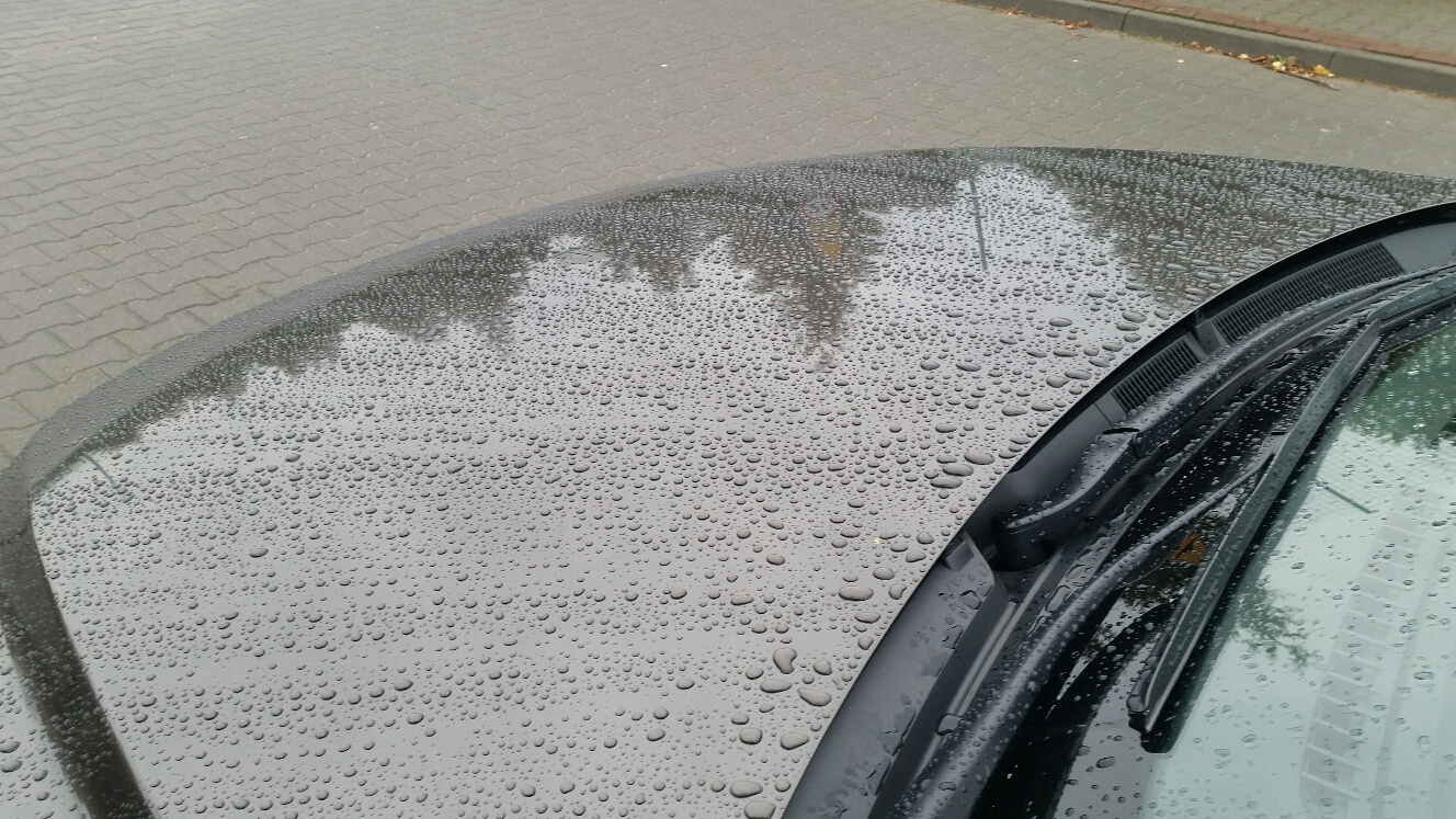

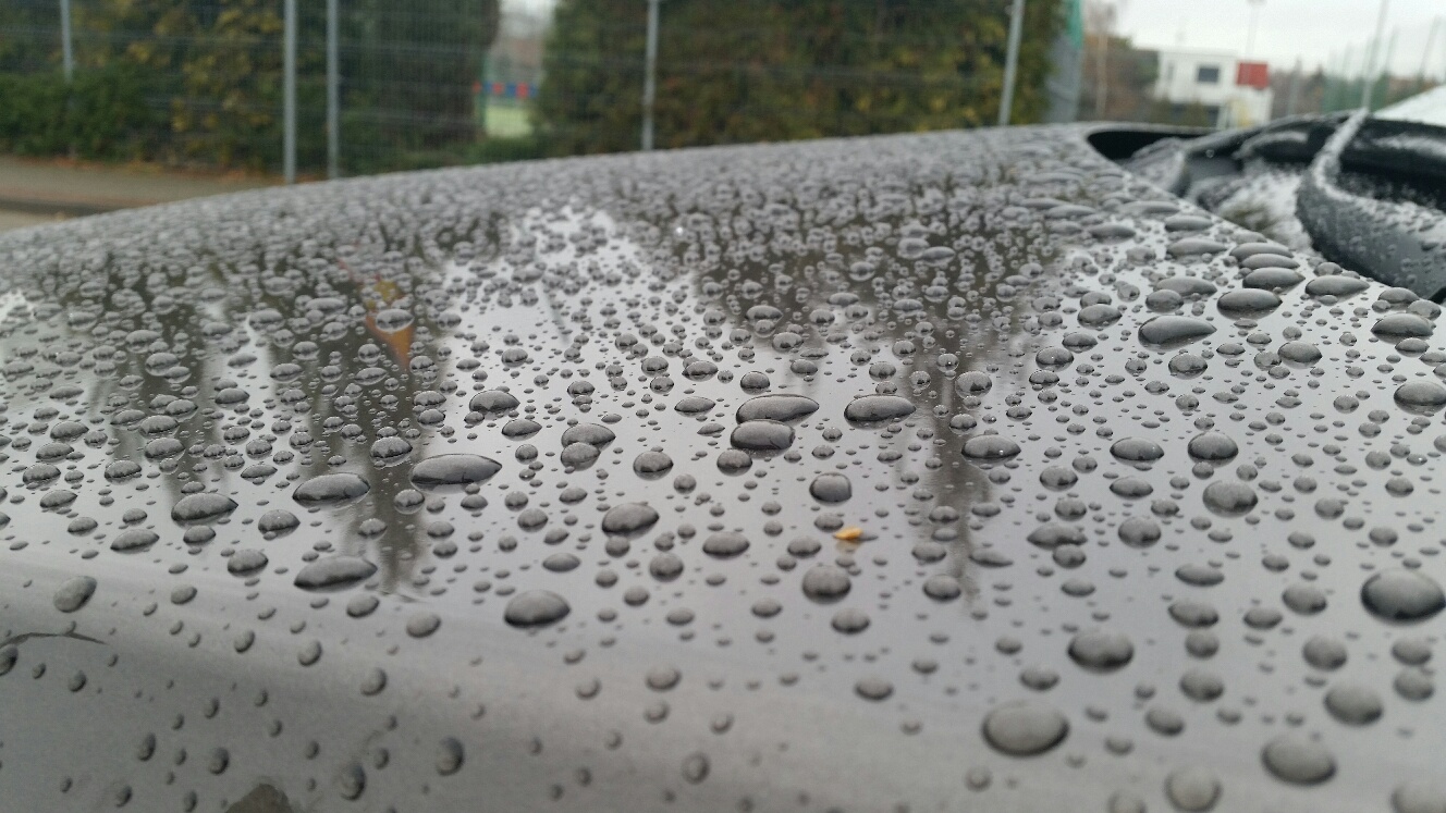

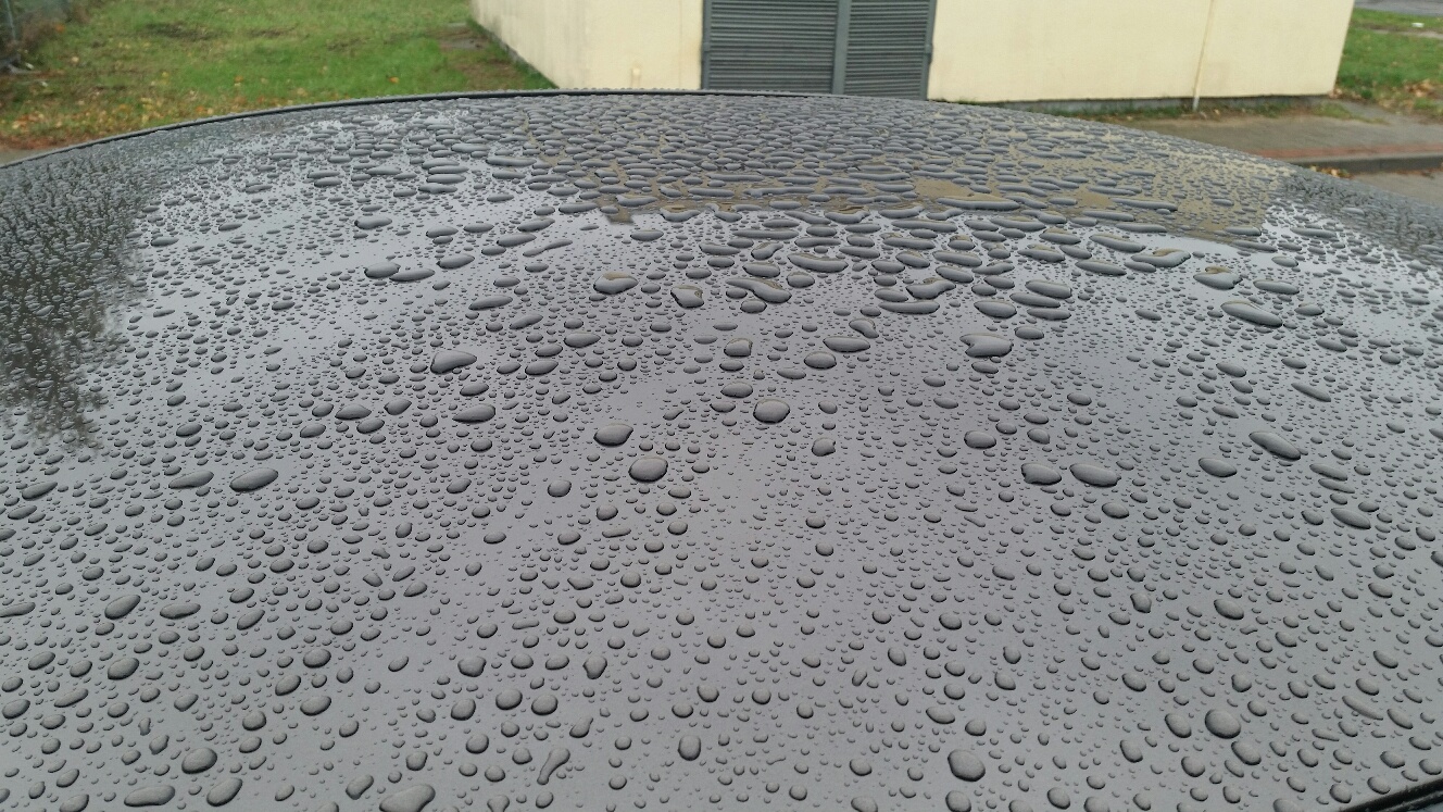

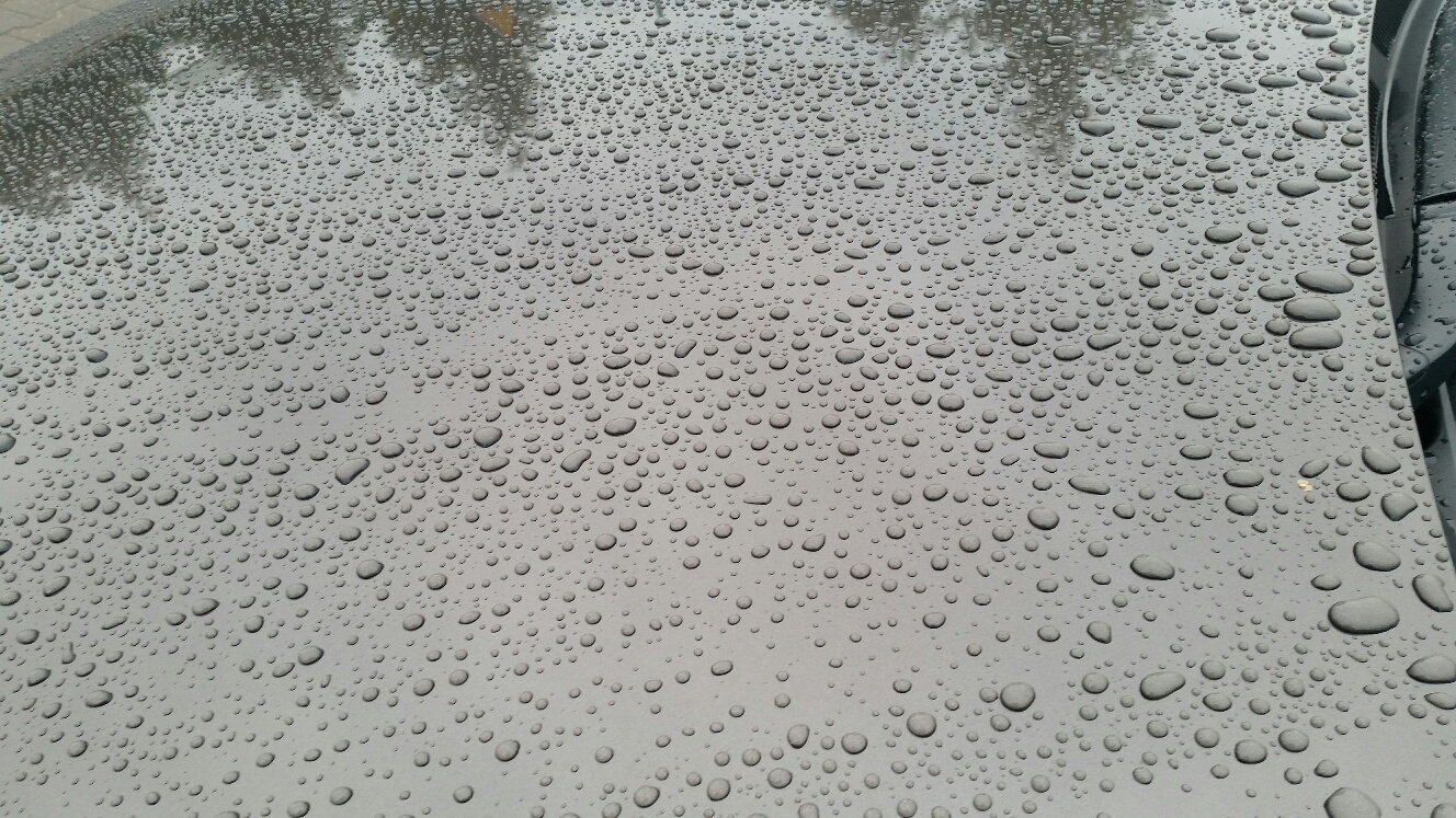

Ja mam kolor Titanium Flash i w tym przypadku aplikacja Gyeon Q2M CURE była bezproblemowa, tzn. żadnych mazów itp.
Natomiast efekt świetny, lakier bardzo hydrofobowy, kąty zwilżania powyżej 90 stopni
Zdjęcia zrobione kilka dni po nałożeniu, po kilku dniach jazdy w deszczowej pogodzie, bez jakiegokolwiek dodatkowego mycia.
I bardzo ładnie. Do Gyeon Q2M Cure musi być bardzo dobra mikrofibra,da się wtedy nałożyć bez cieni/mazów.
rav 75
Zaciekawiło mnie jedno stwierdzenie, ze po nałożeniu powłoki, przy tak ponurej pogodzie jak obecnie, nie musicie myć auta. Mam nałożony wosk collinite 476 (dwie warstwy) i pod listwami oraz
wygląda ...brzydko ;/ Spory film się osadził. Może trochę przesadziliście, może u was nie pada od paru dni... czy faktycznie jest aż taka różnica pomiędzy dobrym woskiem a powłoką?
wygląda ...brzydko ;/ Spory film się osadził. Może trochę przesadziliście, może u was nie pada od paru dni... czy faktycznie jest aż taka różnica pomiędzy dobrym woskiem a powłoką?-
