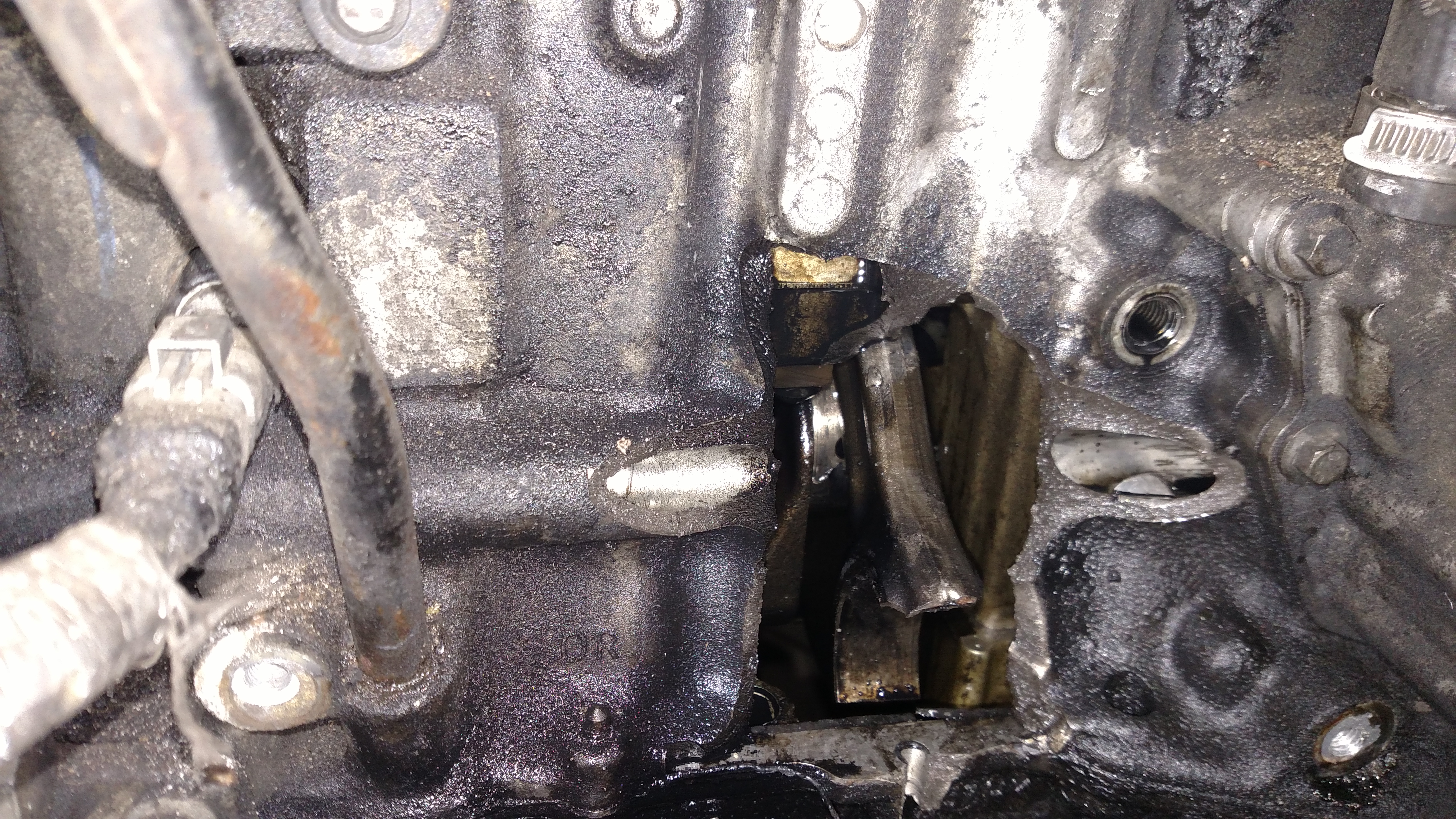

Witam po dłuższej przerwie. Niestety stało się najgorsze. Smok był czysty. Oto parę fotek silnika:

Pytanie co mam teraz zrobić ? Kupić goły słupek czy jakiegoś anglika albo rozbitka ? Może Focusa albo jakąś cytrynę ?

vortex napisał(a):Pytanie co mam teraz zrobić ? Kupić goły słupek czy jakiegoś anglika albo rozbitka ? Może Focusa albo jakąś cytrynę ?
Jeśli turbo, pompa, wtryski działały prawidłowo to pewnie, że sam słupek kup i zrób przekładkę.
Drugi silnik na tym forum który się rozpadł pierwszy jaki widziałem miał kręcony licznik rzeczywisty przebieg to ponad 500tyś i się rozleciał.
Widziałem też u kolegi na warsztacie robił przekładkę (łańcuszek padł i wywaliło dziury w tłokach) tu wina użytkownika zlekceważył objawy.
Pytanie ile twój silnik miał nakulane i czy wcześniej nie było jakiś dziwnych objawów.

Przykry widok. Podbijam pytania przedmówców, bo to faktycznie rzadki przypadek aby dopuścić do tego stanu rzeczy.

Auto od handlarza. Stan licznika jak go kupowałem to standardowe 160 tys.
Ja dobiłem do 190 tys
Wnętrze wygląda na ok 300 tys może więcej, porównywałem z innymi o prawdziwym przebiegu 180 i 220 nie było tak powycierane jak u mnie.
Olej był wlany 10W40 według naklejki. Ja zmieniłem na 5W30 i może to był błąd.
Silnik lub skrzynia był już wyjmowane, bo są ślady na śrubach. Turbo było zmienione na nowe.
Praca silnika była twardsza niż większość 1.6 HDI. Moc jak i spalanie było do końca takie samo.
