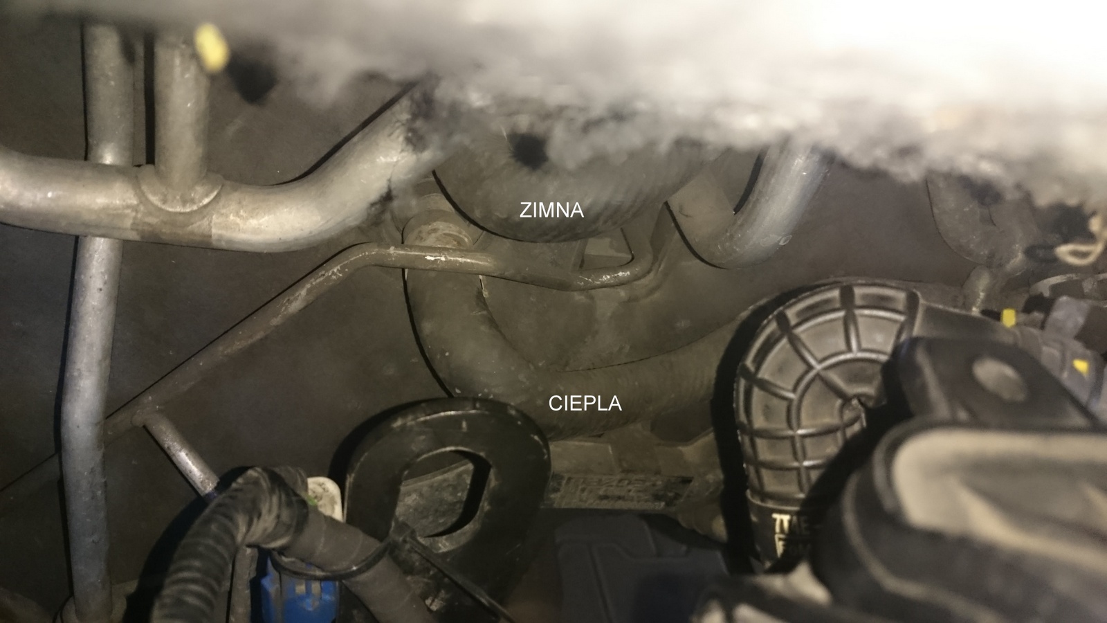

Na zdjęciu opisałem którą mam ciepłą a którą zimną rurę, obie lecą do nagrzewnicy przedniej, ciekaw jestem jak u Was jest ?
Dolna rura jest ciepła, a chyba powinno być odwrotnie ?

Hej.... też mam problem z ciepłem w kabinie ale troszkę ciekawszy :)
Mam założona dodatkową pompkę i parownik jest dogrzany. Ale problem pojawia się taki, że od strony kierowcy powietrze jest lekko ciepłe lecz reaguje na zmianę temp. gałką.. natomiast od strony pasażera powietrze wieje bardzo gorące i po skręcaniu np. na 15 stopni zero reakcji... i to jest ciekawe pytanie czemu tak się dzieje :)

Postprzez Dranet » 17 sty 2021, 00:59
Siema.
U mnie jeszcze były zapchane przewody od chłodniczki oleju.
Po wymianie chłodniczki i przewodów które do niej dochodzą wszystko wróciło do normy, tzn. grzeje cacy.
A w sumie mam dwie pompki założone w tej starej Maździe :–)

Postprzez MKamilS » 17 sty 2021, 06:55
hej... myśle ze problem jest inny. Panel zmienia temp a nic się nie dzieje. Może osoby co maja problemy z ogrzewaniem sprawdza czy nie maja takiego objawu jaki jest u mnie :)
W aucie w ASO na przeglądach wymieniali płyny chłodnicze wiec zakładam ze układ jest czysty.
