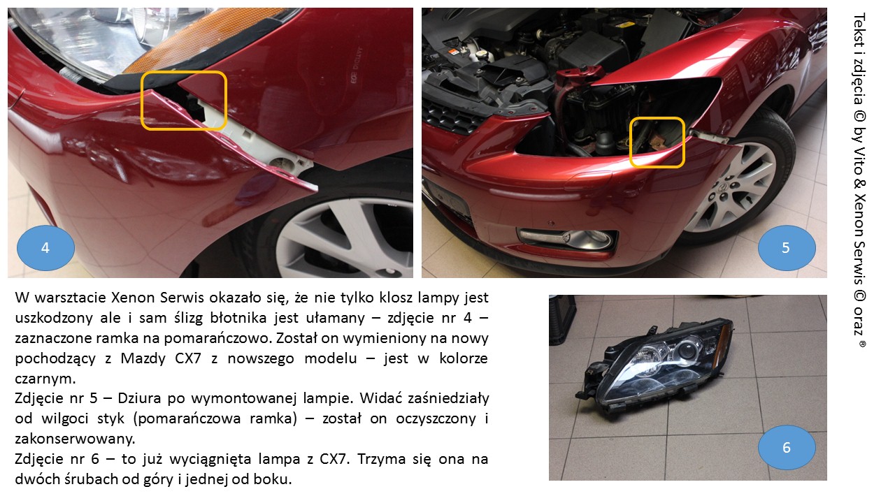

Otóż miałem problem z oświetleniem lamp xenonowych, poza tym jeden reflektor został uszkodzony (pękła obudowa klosza na samym rogu, dodatkowo okazało się później że jeszcze ślizg błotnika lewego jest złamany – nie wiem czy to jakaś wada materiałowa czy jak to jest, no nic został wymieniony na nowy) :)

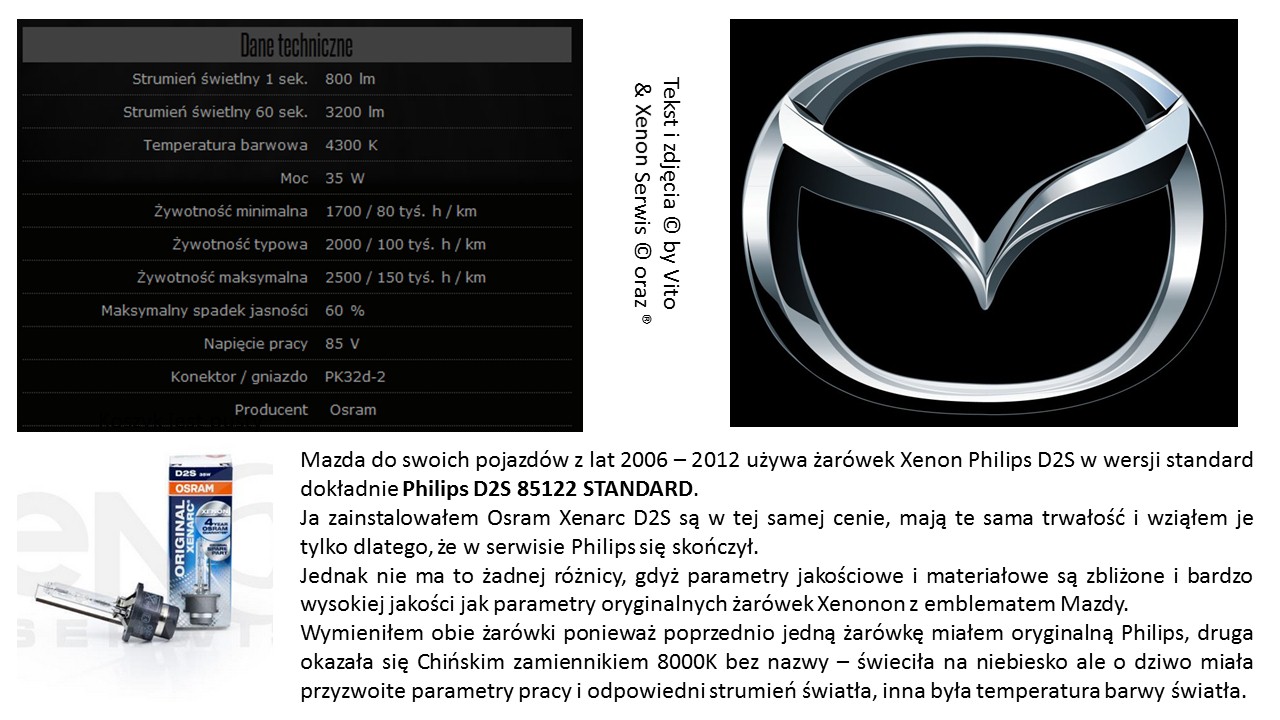

3. Nowe oryginalne żarówki Xenon Osram Xenarc D2S (2 sztuki) – 400 PLN

3. Nowe oryginalne żarówki Philips D2S Standard z logiem Mazda (2 sztuki) – 500 PLN* (http://allegro.pl/mazda-6-3-5-cx7-nowa- ... 75084.html)

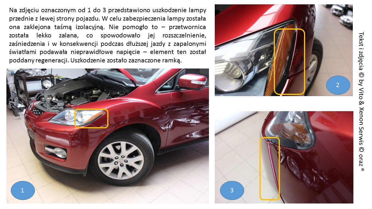

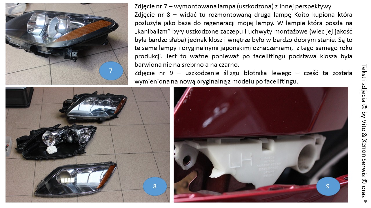

Jak poprzednio znów zbiłem wszystko w skumulowane bloki zdjęć i opisów. (Zdjęcia nie są moje, opisy są ustalone z serwisem XENON SERWIS – ja aż takiej wiedzy nie mam) <glupek2>
Tak to się zaczęło – diagnoza usterki, znalezienie serwisu i ruszamy w Polskie załatwić sprawę.
Co wymieniałem, jakich materiałów użyłem i dlaczego właśnie takich – wszystko opisane na fotorelacji.

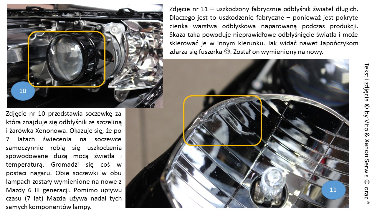

Jak wyglądał demontaż i jaka była usterka.
Dokładny opis usterki i uszkodzenia

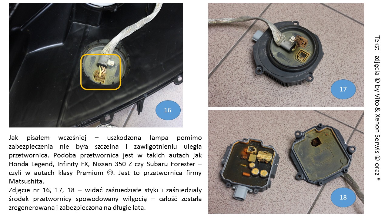

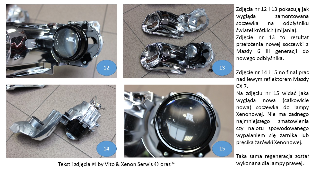

Operacja "Przeszczep" komponentów i podzespołów reflektora – diagnoza – pacjent będzie świecił :)
Okazuje się że w Japonii tez fuszerkę robią :). Znów przyszło poprawiać błędy po Mazda Motors Co. :)
Jak to wygląda w detalu i od środka

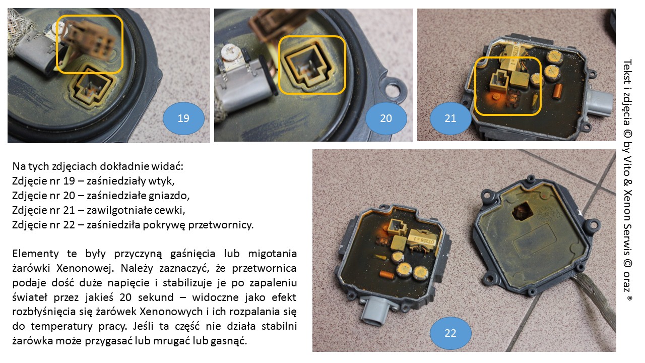

Okazuje się, że to nie koniec i jeszcze przetwornica do regeneracji :)
Regeneracja przetwornicy w detalu – będzie Pan zadowolony i jestem :)

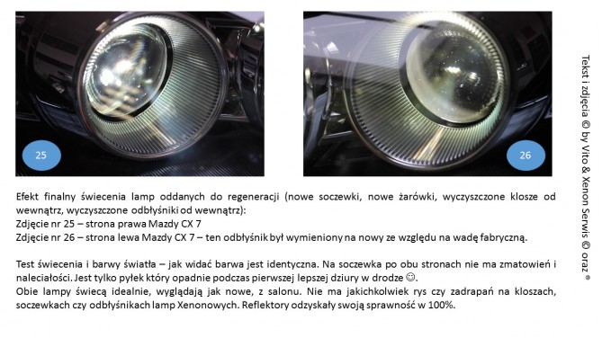

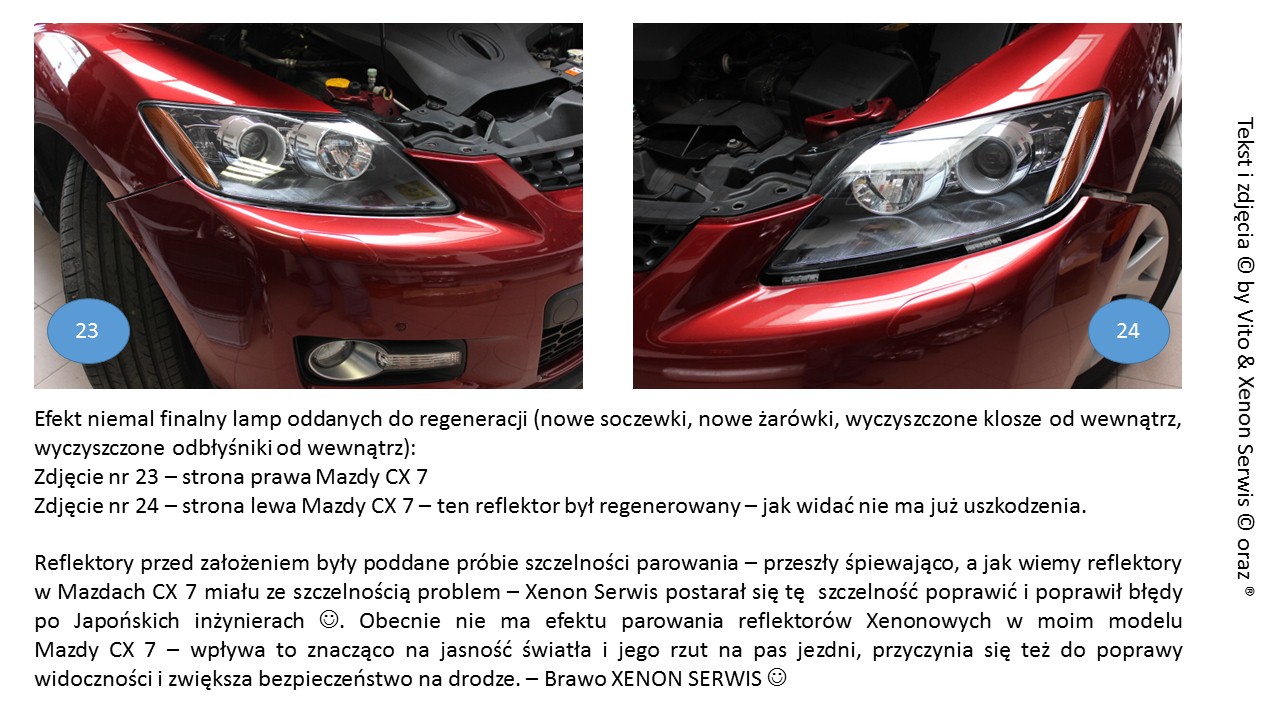

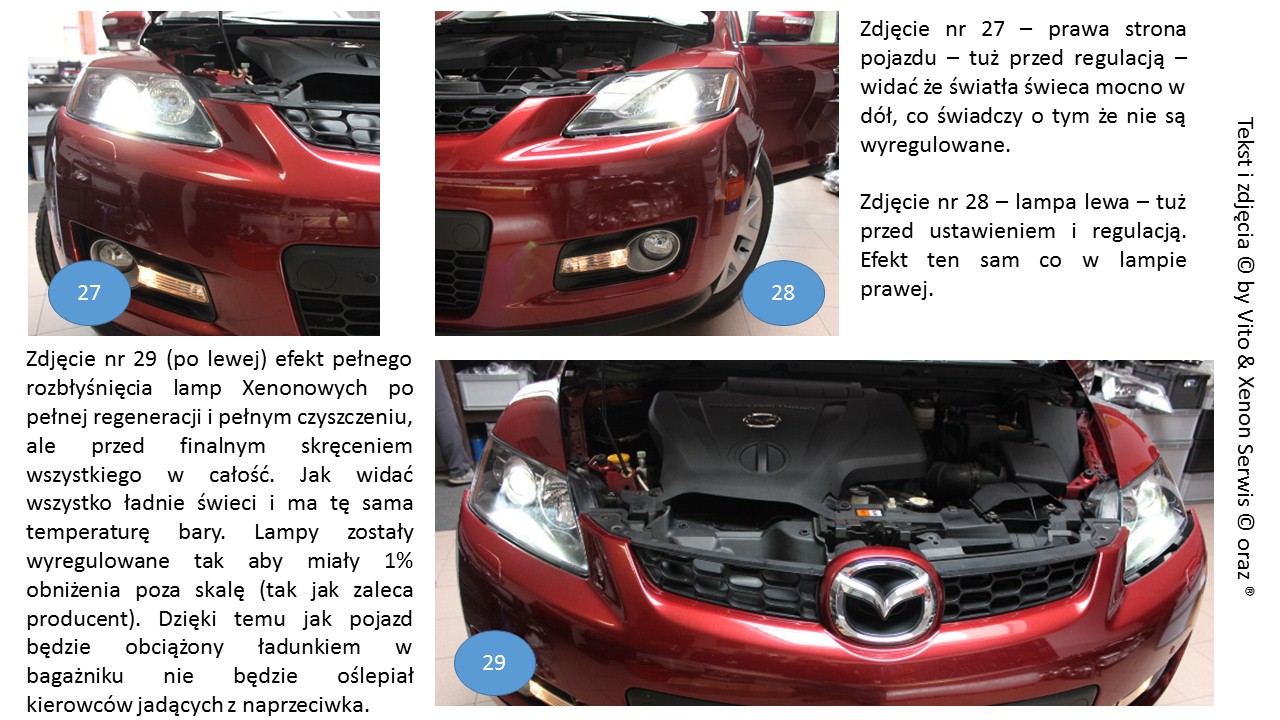

Końcowy efekt przed regulacją oświetlenia
Jak to cudo świeci gdy tchnie się w nie nowe życie – jest nieźle
Przed i po regulacji wysokości świecenia – bezpieczeństwo przede wszystkim

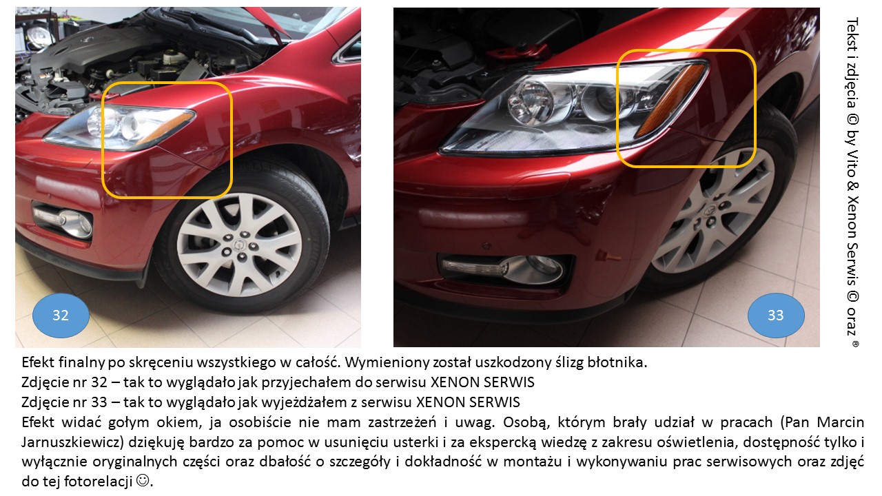

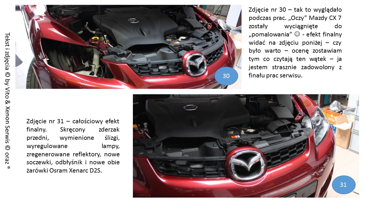

Mazda bez reflektorów i Mazda z nowymi "oczami"
Efekt końcowy jak to zostało zrobione i poskładane w całość – nie ma różnicy pomiędzy nową regenerowaną – trwałość podobna i wszystko na gwarancji serwisu. Ocenę pozostawiam jak zwykle czytającym wątek. Pozdrawiam Vito.

i dobrze że wymienił, tanio i sprawnie. Pytanie jest czy przy okazji szybkiej wymiany dokonał odpowiedniej regulacji? Jak wiemy Xenon ne ma regulacji ręcznej lecz ma regulację automatyczną, ale i tę automatyczną należny zawsze po każdej wymianie sprawdzić i jak coś jest poza zakresem określonym przez producenta, to należy to wyregulować. Oczywistą rzeczą jest, że każda automatyka działa w pewnym zakresie i ten zakres musi być prawidłowy inaczej będzie się świecić wiązką światła innym kierowcą po oczach ze względu na nieprawidłowe ustawienie świateł. Na każdej lampie są oznaczenia jaka jest wymagana konfiguracja w odległości metra od lampy i jakie jest dopuszczalne odchylenie. Na kloszu reflektora są naniesione punkty do których należny odnieść pomiar. W ten sposób dokonuje się regulacji, a dobrze ustawiona wiązka światła i prawidłowe ich świecenie wpływa na bezpieczeństwo zarówno nasze jak i innych kierowców. Wymiana to jedno, ustawienie wiązki światła to drugie a regulacja to jeszcze co innego. Dlatego mój wątek pokazuje całość jak to powinno być prawidłowo zrobione. Przy okazji zregenerowałem i wyczyściłem klosze oraz wstawiłem nowe soczewki bo z upływem czasu się wypalają i nic nie da nowa żarówka z super żarnikiem bo soczewka będzie po prostu działała jak siatka dyfrakcyjna zamiast skupiać wiązkę światła to będzie ją rozpraszać o oślepiać innych.

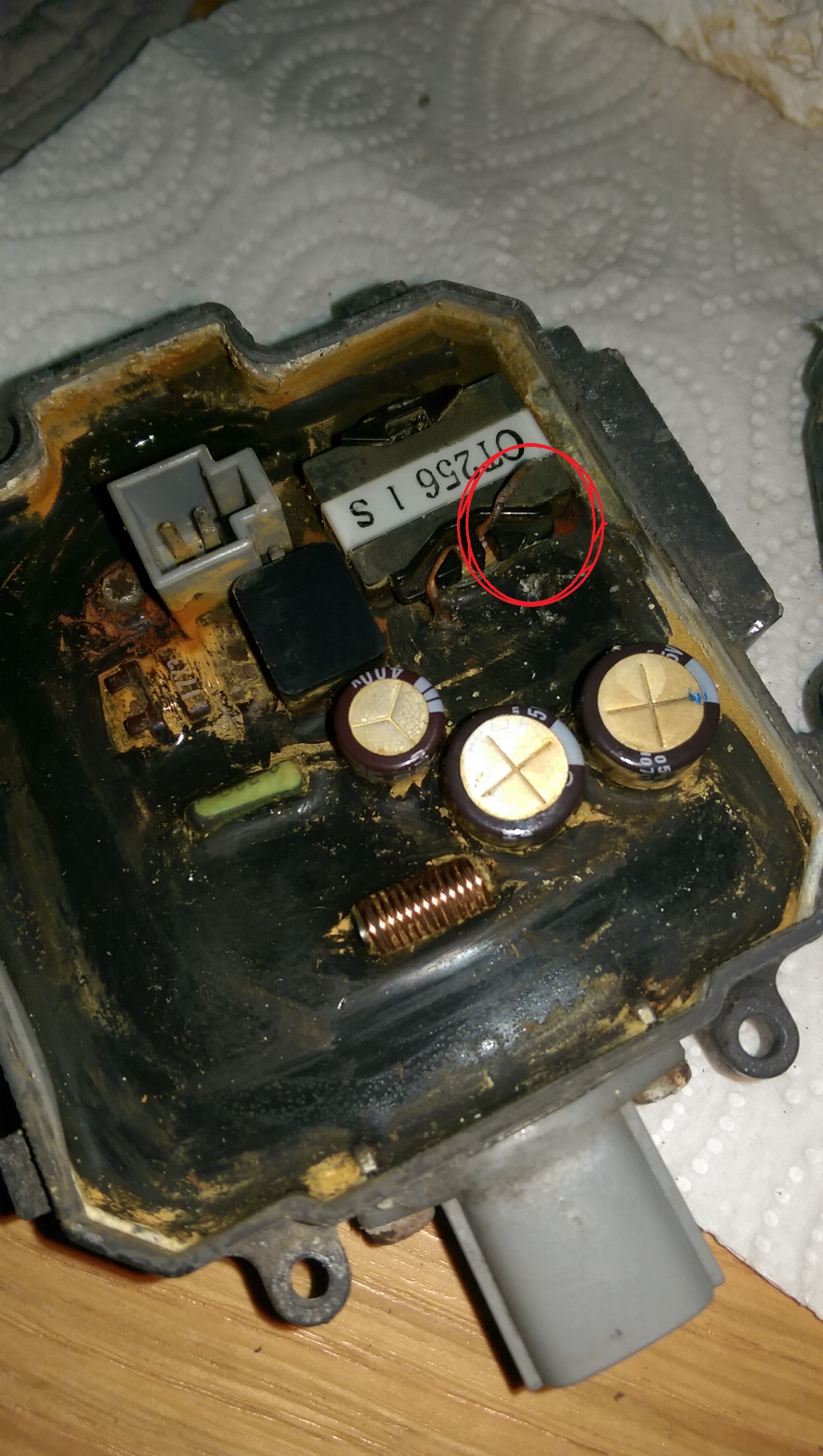

Postprzez krzys78.78 » 6 lut 2017, 13:24
Witam Ponownie

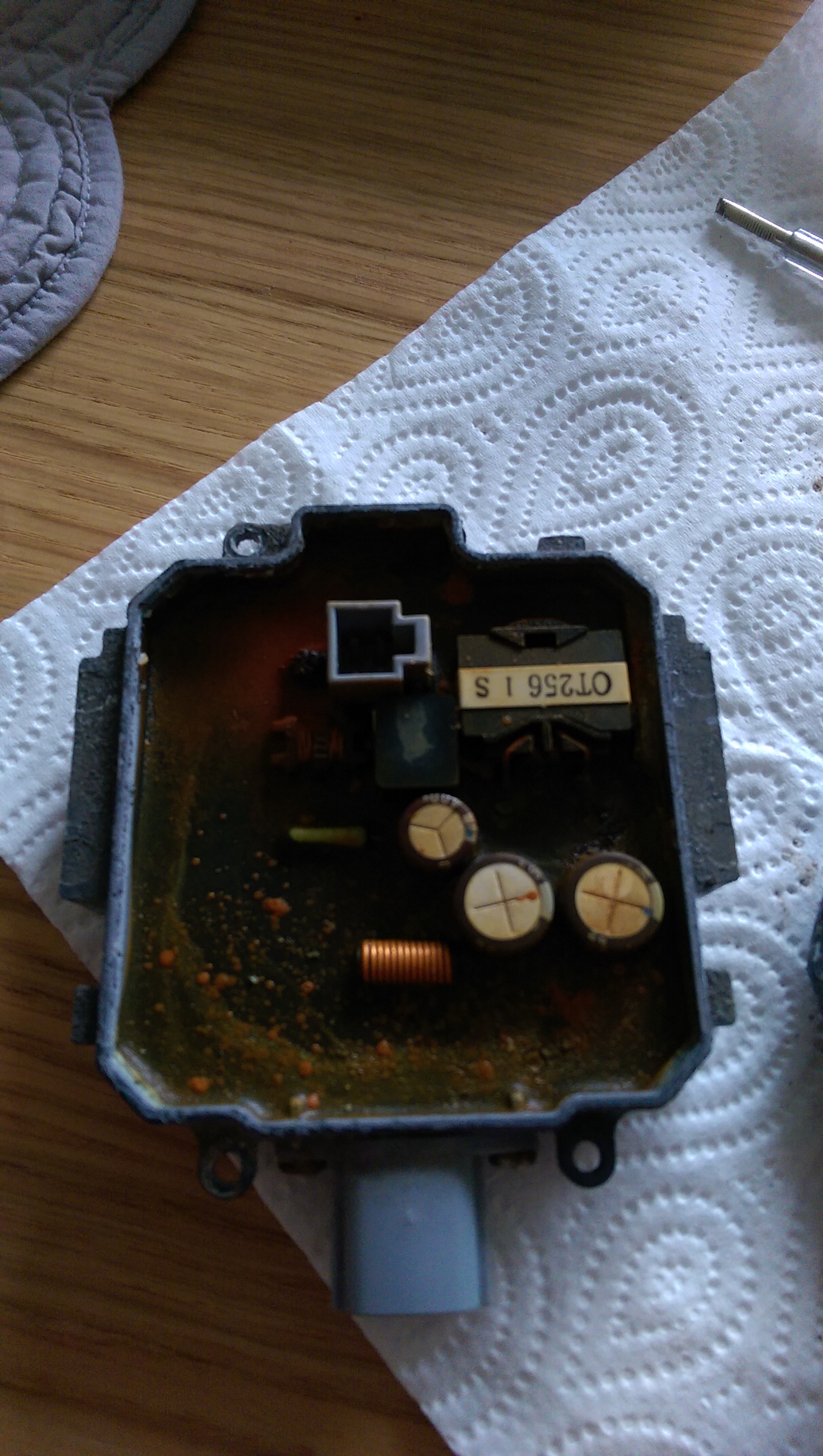

Zakończyłem naprawę swojej lampy i tak jak przypuszczałem miałem ten sam problem z przetwornicą jak kolega @Vito po zdemontowaniu przetwornicy znalazłem dużo wody a oprócz tego jeden przerwany przewód zaznaczony na zdjęciu nr.1 który wymagał zlutowania, po tej małej regeneracji żarówka świeci <jupi>
