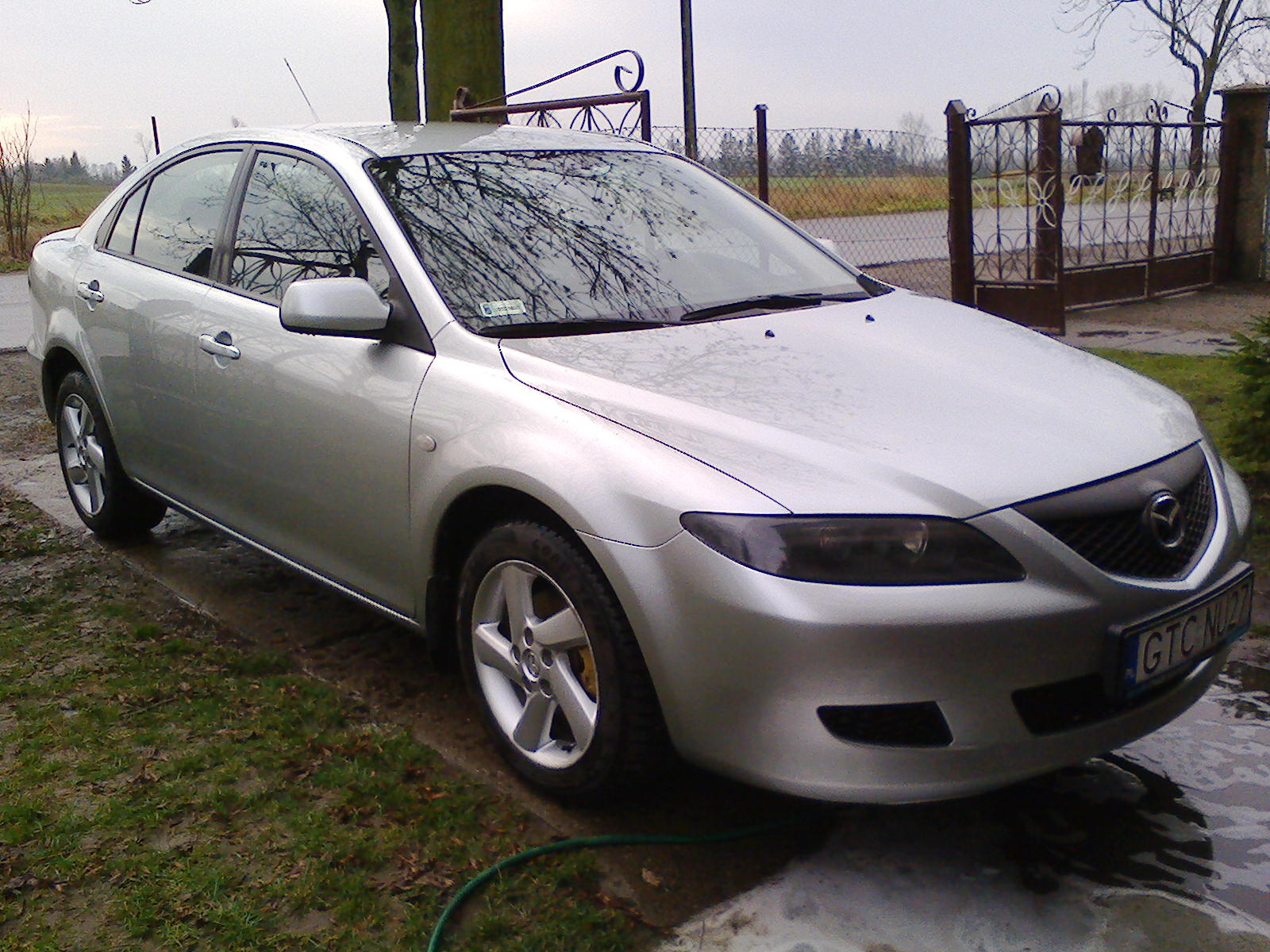

O kurde, dobra robota, mam nadzieję że na żywo też to tak fajnie wygląda
Bo powiem że na pierwszym zdjęciu to te przedliftowe mają ciemniejszy kolor od poliftowych, kwestia kontrastu w aparacie robi wiele, w słońcu na przykład lampy oklejane folią wyglądają słabo :/ Mam nadzieję że są różne rodzaje folii i ta tutaj jest z tych lepszych
No aparat będę musiał sobie kupić
,na takie rzeczy to na końcu zawsze kasa idzie
W słońcu zawsze ten chrom pod spodem będzie rozjaśniał nawet najciemniejszą folię.
Ogółem jestem zadowolony chociaż folię pewnie jakiś szpec by lepiej przykleił

Mega robota, jakie koszty za usługę??

w takim razie problem wycięcia kółek w folii został rozwiązany
jeszcze tylko przydałaby się jakaś samoukładająca się folia, bo ze mną jakoś nie chcą one współpracować
świetna robota
Samo obklejenie u fachowca 100 zł. Nie ma co kombinować samemu, uważam. Tym bardziej że mi też oklejanie by nie wyszłorafalmazda6 napisał(a): jeszcze tylko przydałaby się jakaś samoukładająca

Kurde, serio uważacie że klejenie jest trudne?... suszarka do włosów, osoba do trzymania lamp i silne naciąganie i rozciąganie to wyjdzie dobrze :p
Efekt jest świetny, tasiemka idzie pod folię tak? I jak to później wygląda z odcięciem zbędnych kawałków? Ja bym chyba się pokusił o jeszcze ciemniejszą folię. Gdzie taką tasiemkę kupić? Ma to jakąś specyficzną nazwę?

makmarc napisał(a):Gdzie taką tasiemkę kupić? Ma to jakąś specyficzną nazwę?
Marcin tu
http://allegro.pl/knifeless-tasma-do-ci ... 70755.htmlmakmarc napisał(a): I jak to później wygląda z odcięciem zbędnych kawałków?
na youtube wpisz sobie nazwę tej taśmy tam panowie pokazują jak się nią posługiwać. Ja okleiłem najpierw tą tasiemką potem okleiłem lampę folią i na koniec roboty robiłem delikatnie dziurkę w foli żeby dostać się do początku tasiemki, wycinanie trwa kilka sekund

Ciemniejszych to już chyba nie ma, zawsze można dwie warstwy położyć. Moje lampy i tak są ciemniejsze, więc było by chyba lepiej.makmarc napisał(a):pokusił o jeszcze ciemniejszą folię

Wykonanie jest najważniejsze, a tutaj jest bardzo ładne, za co masz mój szacun!
Lecz teraz może powiedzieć, że jestem dziwny lub coś, ale mi się ten pomysł z wycinaniem kółek w ogólne nie podoba, jakoś to nie współgra ze sobą

Dla mnie efekt super
Na wiosnę sobie też tak przyciemnię, bo chrom do ciemnego koloru zbyt razi w oczy
Ile potrzebowałeś folii na taką zabawę ?
