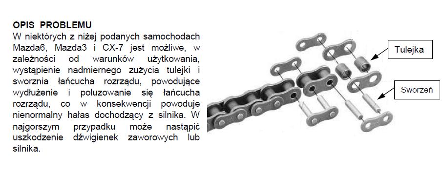

Postprzez smile » 15 paź 2015, 18:20
Sebal napisał(a):Prędzej się rozciągnie a nie wytrze.
A co to guma balonowa czy stal?! Nie rozciągnie się a ulegnie wydłużeniu właśnie poprzez wytarcie się na sworzniach i tulejkach. via załącznik..
CNCRob napisał(a):Da się sprawdzić stan łancucha oglądając go? Czy słuchając jego pracy? Czy dostęp do niego jest łatwy aby go zobaczyć?
Da się podłączając pod IDSa, sprawdzić CC-DIFP-WOA, jeżeli jest 10,45 lub więcej to łańcuch do wymiany. Rozciągnięty łańcuch hałasuje na rozgrzanym silniku.

Postprzez CudownyBocianek » 15 paź 2015, 21:11
Spokojnie koledzy ;P
Z potocznego punktu widzenia rozciągnie się a z technicznego punktu widzenia wytrze się i poprzez powstały nadmierny luz pomiędzy elementami składowymi zmieni swoją długość (wydłuży się) przez co nie będzie się poprawnie zazębiał z kołami zębatymi wycierając je i chałasując przy tym charakterystycznym grzechotaniem. Wymiana pomiędzy 3-4k pln. Więcej o tym na forum. Amen.
