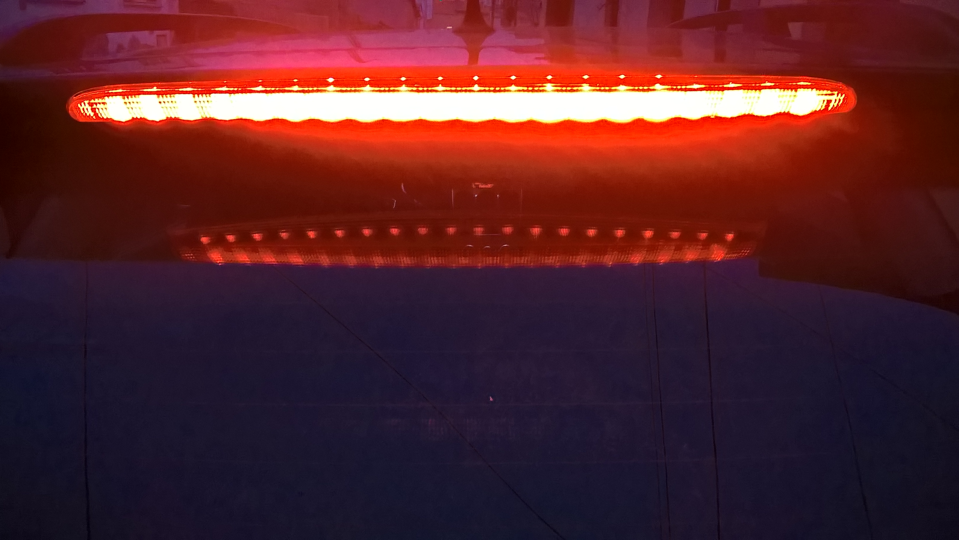

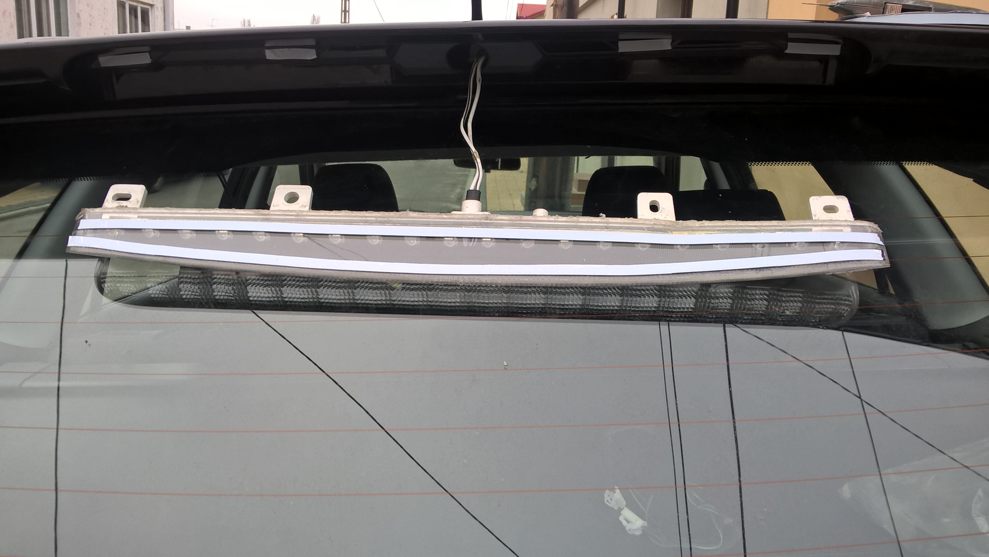

Postprzez pablo33 » 18 gru 2015, 19:11
Witam :)
Jakiś czas temu reaktywowałem światło stop w spojlerze, bo świeciło słabo i jeszcze gorzej wyglądało, a teraz jest jak nowe <spoko>
Do odnowienia światła stopu zastosowałem Dioda LED SuperFlux 5mm czerwona 1500mcd
Całość ponownie sklejona na silikon bezbarwny :)
Tak wyglądały diody przy demontażu stopu
Tutaj już nowe diody
Dodatkowo przyklejone na taśmę dwustronną
Już zamontowane na Madzi
A tak wygląda całość

Postprzez Geniek » 18 gru 2015, 19:29
<spoko> Good job
Od: 9 sty 2014, 16:16
Posty: 631 (1/4)
Skąd: Tarnów
Auto: Mazda GH 2l/AT 2010
Postprzez rafałmazda » 18 gru 2015, 20:03
Panie, lepiej niż fabryka <spoko>
Od: 1 mar 2012, 19:49
Postprzez Danmazda » 18 gru 2015, 21:04
Elegancko <spoko>
