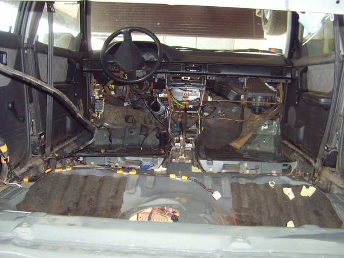

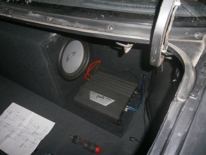

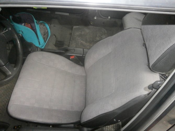

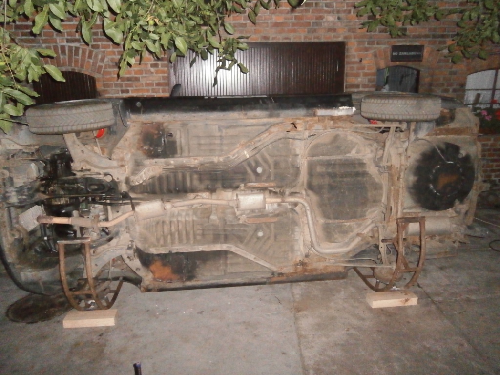

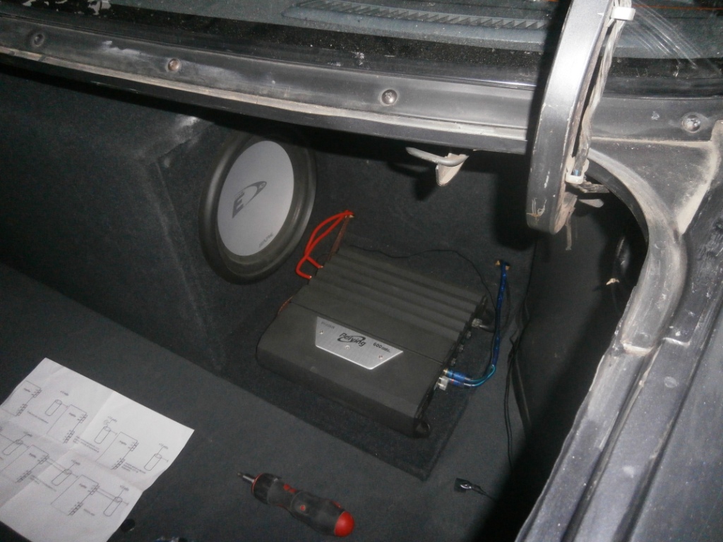

Do zrobienia było sporo – wymiana tarcz i klocków na przód, regeneracja tylnych, bębnowych. Przegniła rura wlewu paliwa, odpowietrzniki, konieczna wymiana na nowe, nowy bak, no bo nie dało się zatankować do pełna i już. Radio na sto tysięcy kostek, że nie mieściło się do kieszeni. Do pospawania była wnęka na koło zapasowe (tak, stała w niej woda), nadkole. Do konserwacji całe podwozie, progi do malowania. Uszczelka pod głowicą do wymiany. Oleje, płyny, filtry, wiadomo. Obowiązkowe było obszycie fotela kierowcy ze względu na spore przetarcie no i pranie wszystkiego, co się wyprać dało. Płyta w bagażniku zrobiona od nowa, co by udźwignęła sprzęt grający. Chłodnica wymieniona, bo stara była pęknięta. Bagażnik wygłuszony matami, żeby wszystko ładnie grało. Klapa od bagażnika wymieniona, bo na starej już zaczynała wychodzić rdza. Nowe sprężyny -35mm, bo jedna ze starych pękła. Chyba wszystko.
Do zrobienia jeszcze został kalafiorek koło anteny i na nadkolu, wymiana szyb bo dość mocno porysana boczna od kierowcy, a na przedniej odprysk. Do wywalenia pozostałości po gazie. Marzy mi się centralny zamek, ale o tym się pomyśli później. Do wymiany licznik na ten z obrotomierzem, do wygłuszenia drzwi bo trzaskają jak w tarpanie jakimś. Podsufitka jest jeszcze do czyszczenia, bo z tym sama nie dałam rady. Jakichś większych modyfikacji na razie nie przewiduję, bo tak jak jest to jest najlepiej. Napraw tym bardziej, bo sprężanie ma Kareta jakby 25 dni miała, a nie lat. Staram się jak mogę, jednak w tym problem, że wiecznie brakuje czasu...

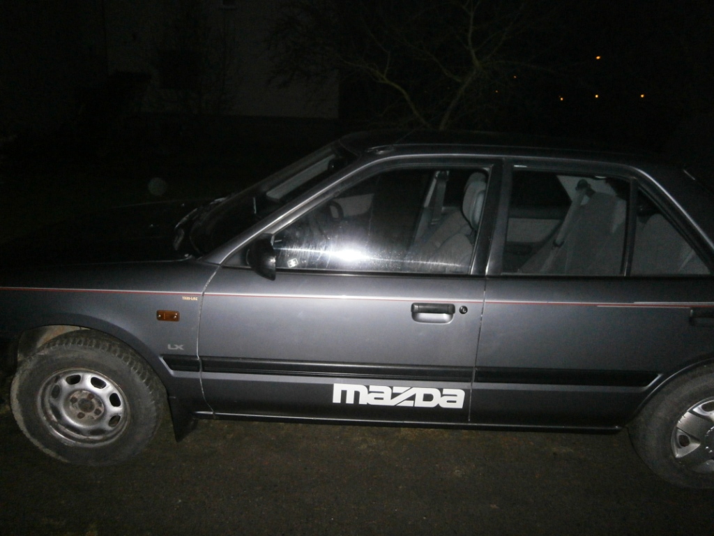

zaraz po przyjeździe

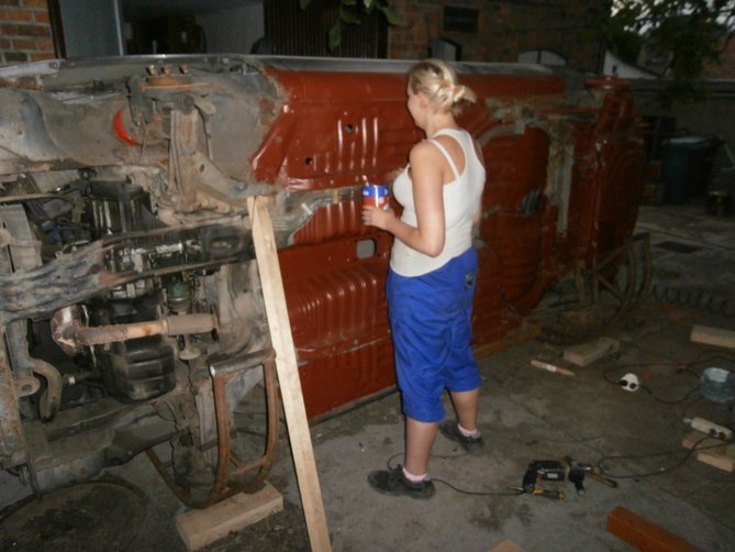

pomalować i połatać podłogę jak najbardziej na +, ale pomalować tylko podkładem i tak zostawić mając auto na boku to straszna kicha.

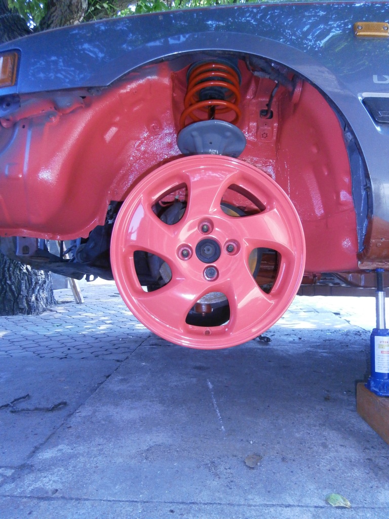

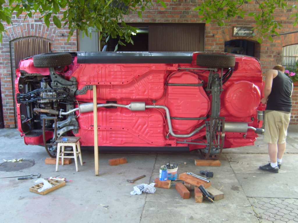

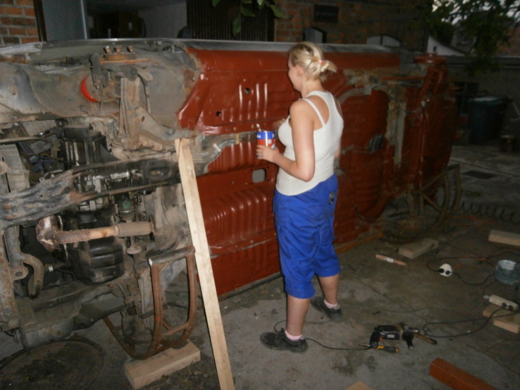

tylko podkładem? tam jest tak: minia, chlorokauczuk, jakiś baran czy coś na podwozia, guma taka w każdym razie, na to znowu minia i farba przemysłowa na koparki kolor RAL 3018. prędzej ja zgniję niż podwozie Karety ;P najbardziej zależało mi właśnie na tym, żeby cała blacha była zrobiona jak najlepiej, żeby nie doprowadzić do tego co się stało u mojej mamki w aucie – tylny lewy amortyzator jakieś 4cm w bagażniku, przewody paliwowe przktycznie poodpadały, rusz coś a bak spadnie Ci na stopę... lewarek to jedynie taki okrągły na powietrze – innego nie podstawisz bo wpadnie do środka.

Podłoga czerwona wymiata . A takie kołyski to sam bym przygarnął – super pomysł.

Daro, ta podłoga jest różowa :P no kołyska fajna sprawa, jakbym miała ją na kanale czyścić, byłabym pewnie w ciemnej pupie z robotą a i tak dwa miesiące leżała na boku. Chociaż ktoś mnie chwali, bo w pracy to tylko się ze mnie śmieją że mam pedalski hak ;) spotkałam właśnie na Tyrmanda taką samą, tylko w jasnym kolorze – czyjaś stąd?

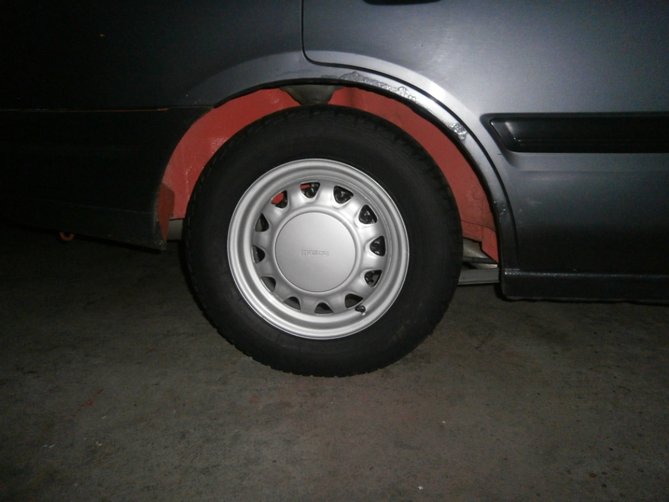

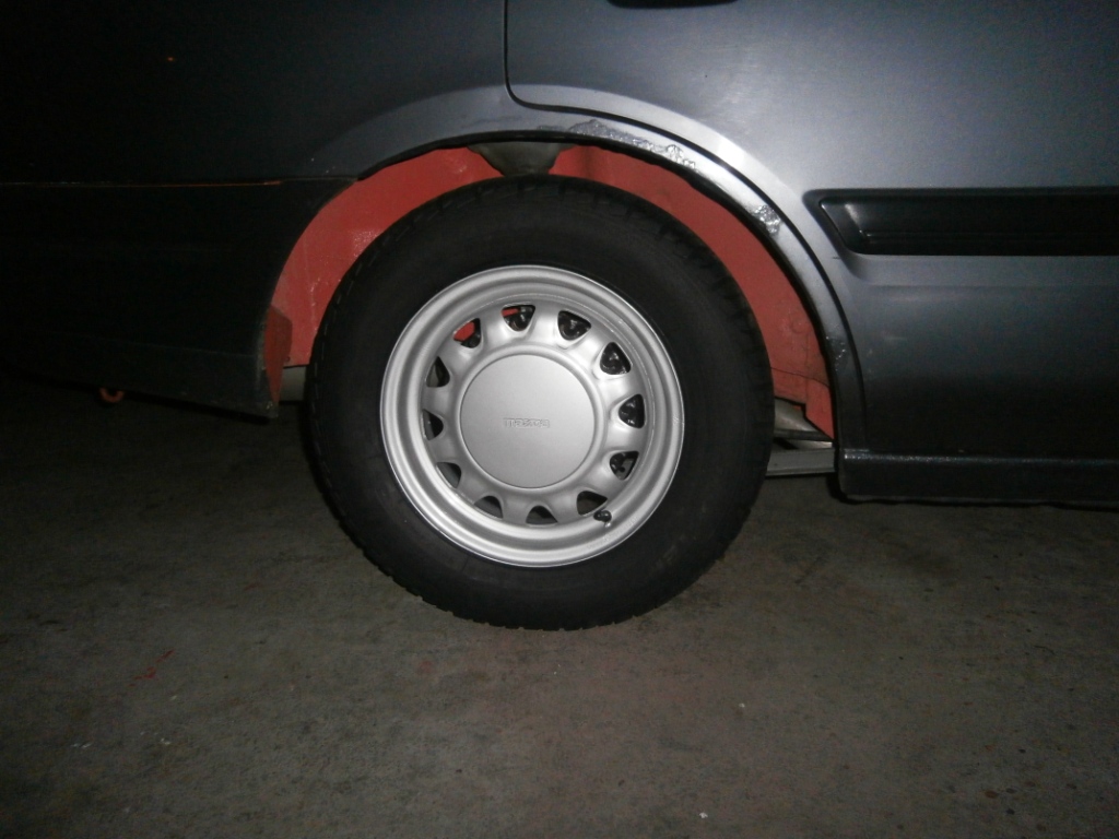

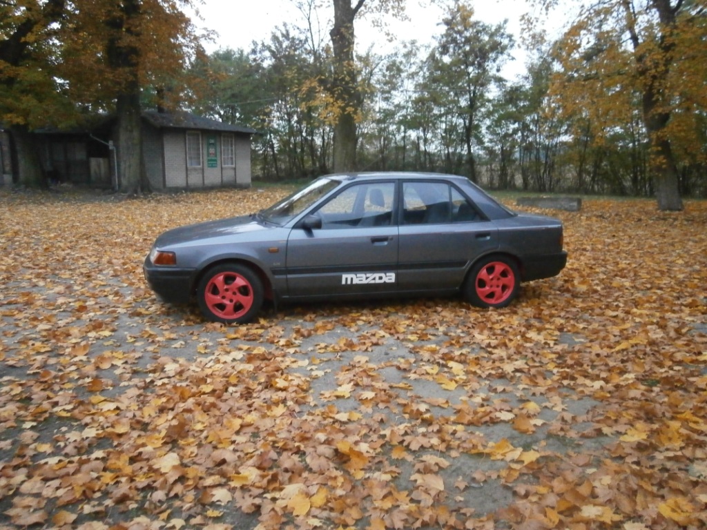

czyszczę hak praktycznie raz w tygodniu, należy mu się za to że chroni moją świętą blendę przed uszkodzeniem, a podwozie co jakiś czas odmalowywane, bo niestety krawężniki na parkingach i wysokie progi mu nie służą, mam nadzieje że po zimie zachowa kolor, toż farba 55zł/litr więc nie uśmiecha mi się znowu kupować ;) znajdźcie mi piękną polską jesień we Wrocławiu to zdjęcie na pewno będzie!

ale ja zbieram na malowanie nadkoli na wiosnę, do tego wkoło anteny nie dzieje się za wesoło, a w WDA liczą sobie koło 200-250zł za litr lakieru, dlatego wszelkie wydatki które nie są pilne staram się ograniczać albo nie doprowadzać do kolejnych kosztów... z resztą po to mam Mazdę, żeby jeszcze na mechanikach oszczędzać ;P

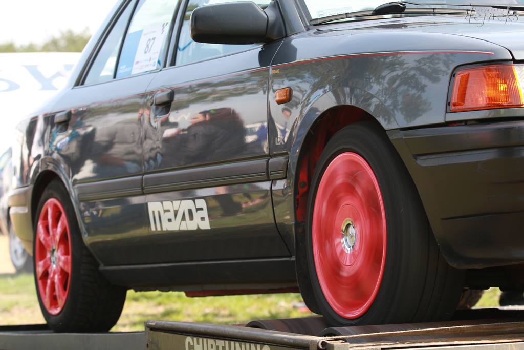

A gdzie zdjęcia z Megazlotu, a gdzie wykres z hamowni? :)

Postprzez DARO MAZDA 323 » 23 kwi 2016, 06:34
wyszło coś koło 75 KM po 26 latach jazdy
