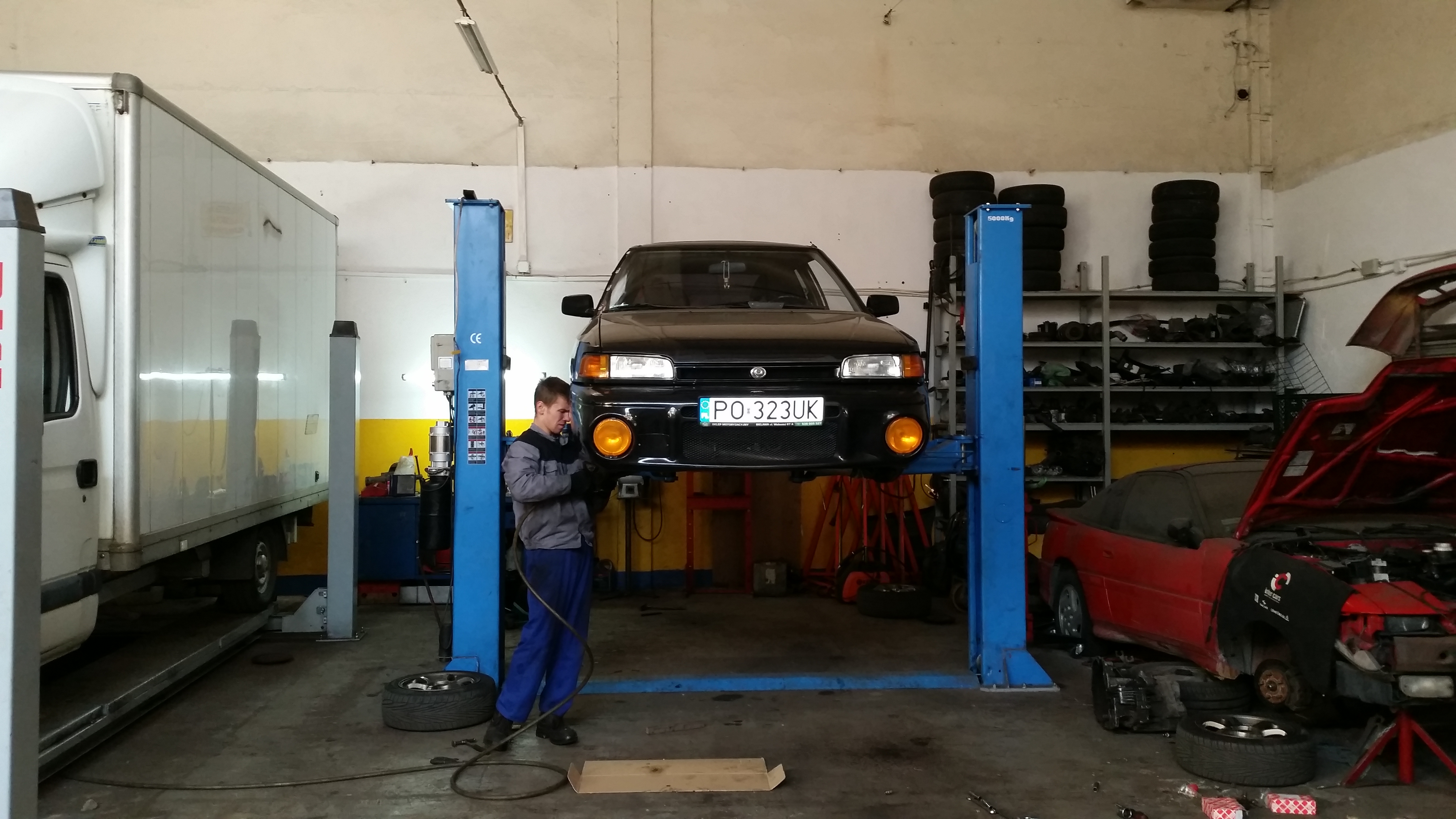

No i zaczeło się Mazda na podnośniku . Chcecie fotorelację z przemiany z 4 x 100 na 5 x 114,3 ?

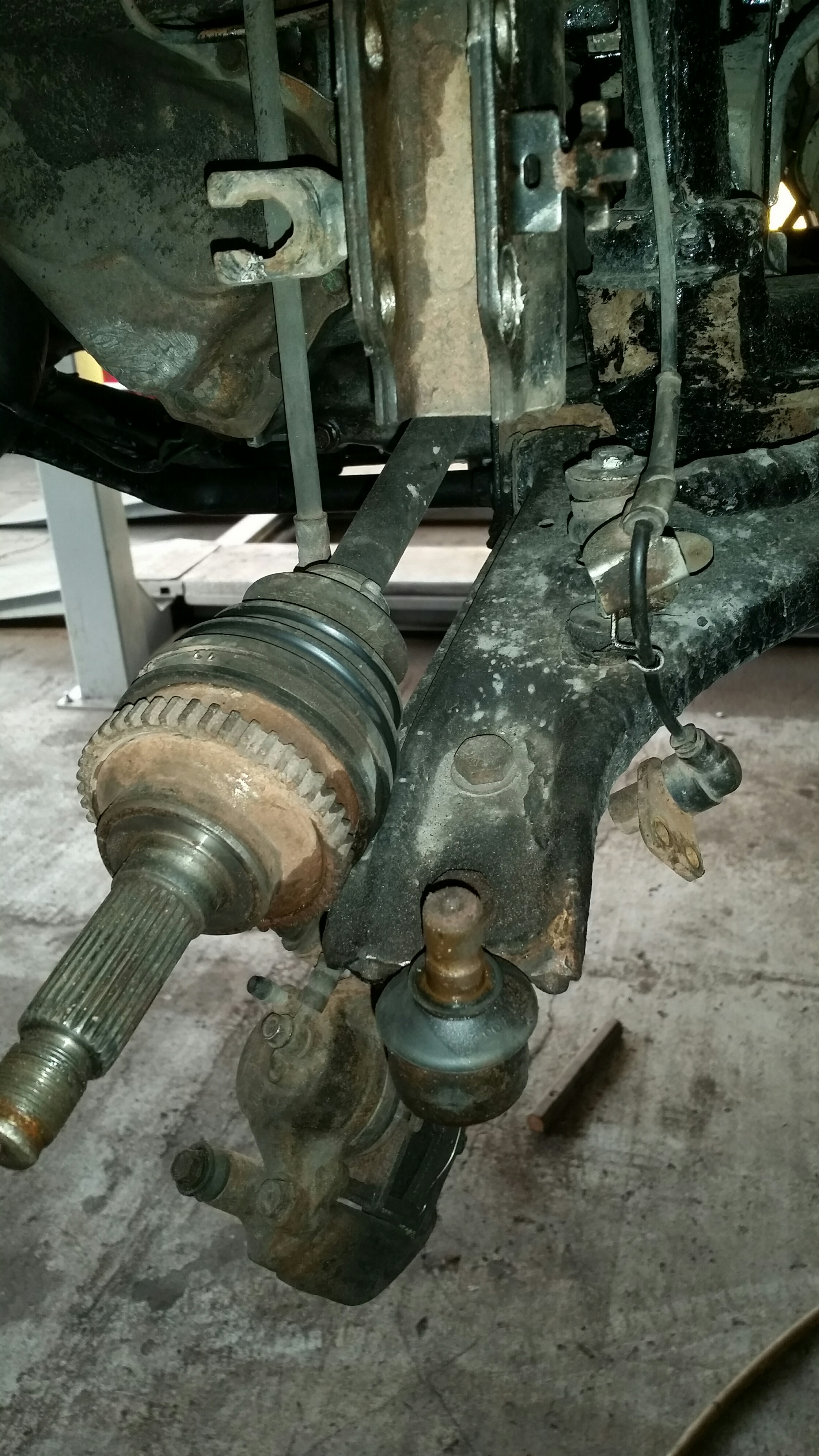

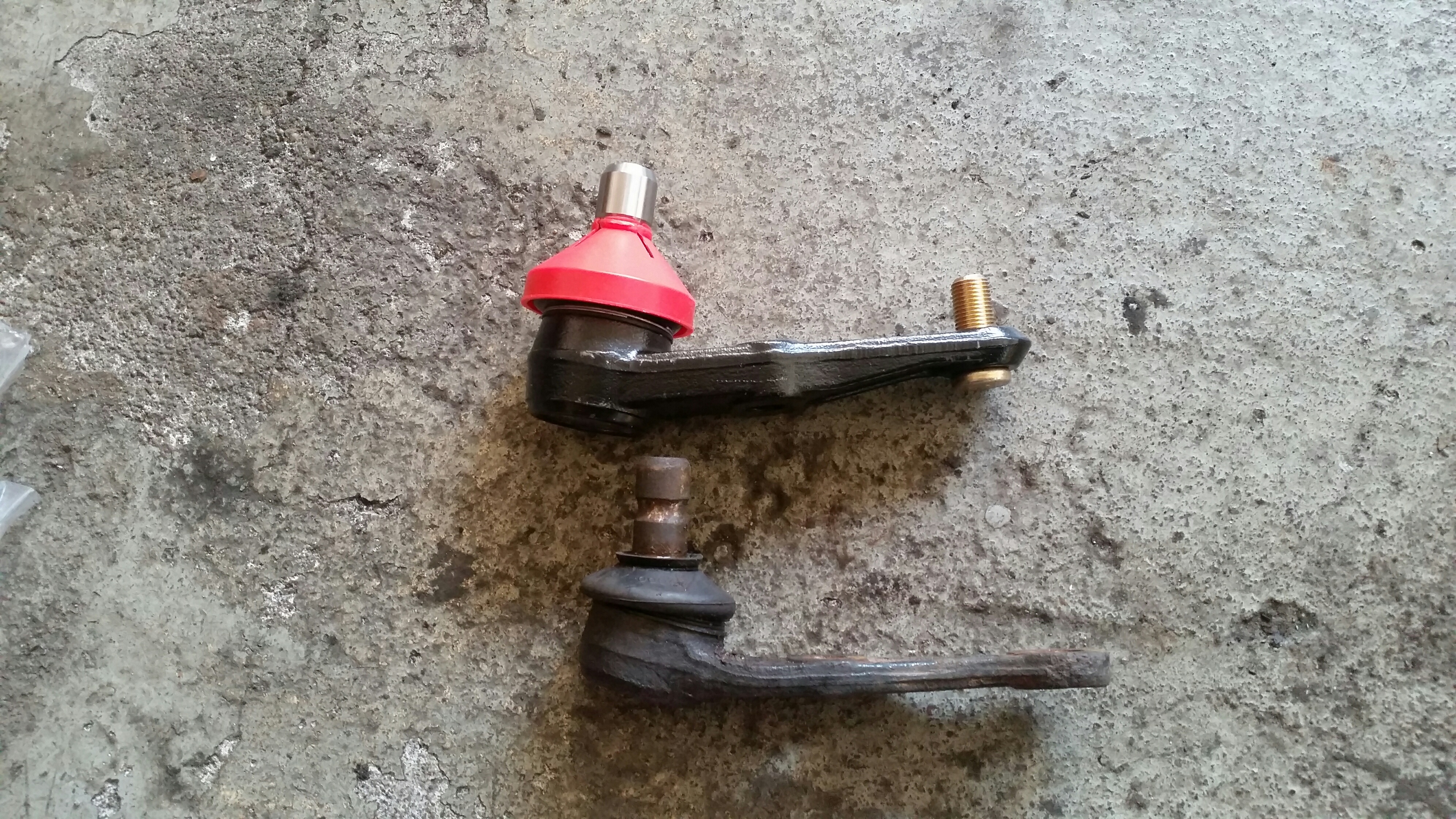

No i zaczeło sie pod górę .

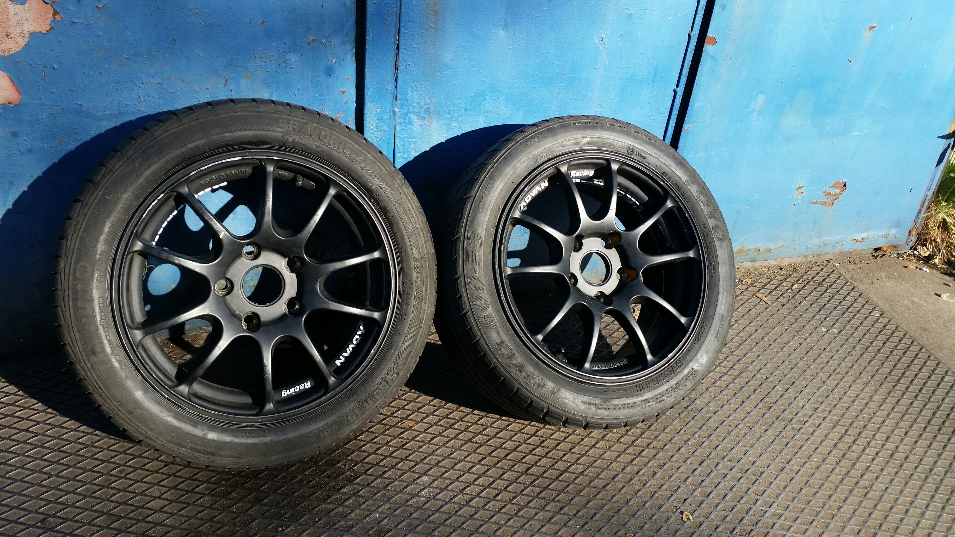

Po rozkręceniu przodu w GT sworzeń wahacza ma średnice 16 mm a zwrotnica od Mazdy 323 BA ma 18 mm więc szybko do hurtowni . Zakupiłem 2 nowe sworznie od 323 BA V6 ( ma te same oznaczenie co GTX i GTR ) Koszt 110 zł za 2 sworznie FEBI i jedziemy dalej .
Opony juz na felgach czekają na montaż.
Sworzeń GT kontra V6 – jest różnica :)

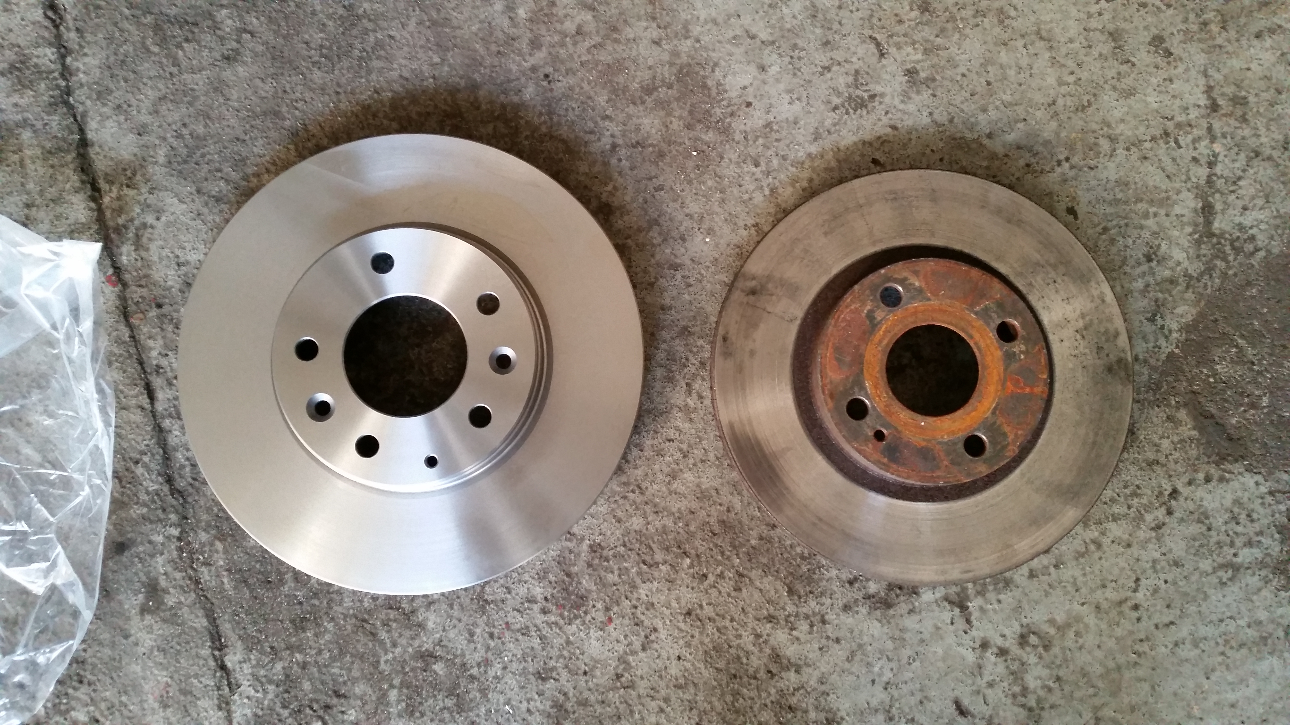

Postprzez DARO MAZDA 323 » 4 lis 2015, 10:46
Jaki przyszły sezon ? Jutro już hamulce będą dotarte. Przód juz ogarnięty.
Z tyłem sa klocki i śryby nie chca współpracować . Zalane WD 40 na 24 H i pistolet nie da rady ich ruszyć .
Dziś jeszcze próba palnikiem .
Dopisano Śr, 4 listopada 2015, 14:48:
obiecany filmik z przyspieszenia od 0 do 200 km /h doładowanie 0,6 bara
( seria )
Stara tarcza i nowa

Postprzez k1bic93 » 5 lis 2015, 11:47
no powiem Ci że zgrabnie się odpycha i do tego mega wygląda :D
pochwal się jak to będzie hamowało ;)

Tadaaaaa...... Zrobione 5 x 114,3 zamontowane
Teraz delikatnie 100 km po mieście niech się ułoży i dotrze .
zdjęcie na szybko i brudno i wogóle jakies takie beeee ale jest !
No i kupiłem nasępną perełkę z GTR a :) jutro ma przyjść :D
5 x 114,3 na pokładzie

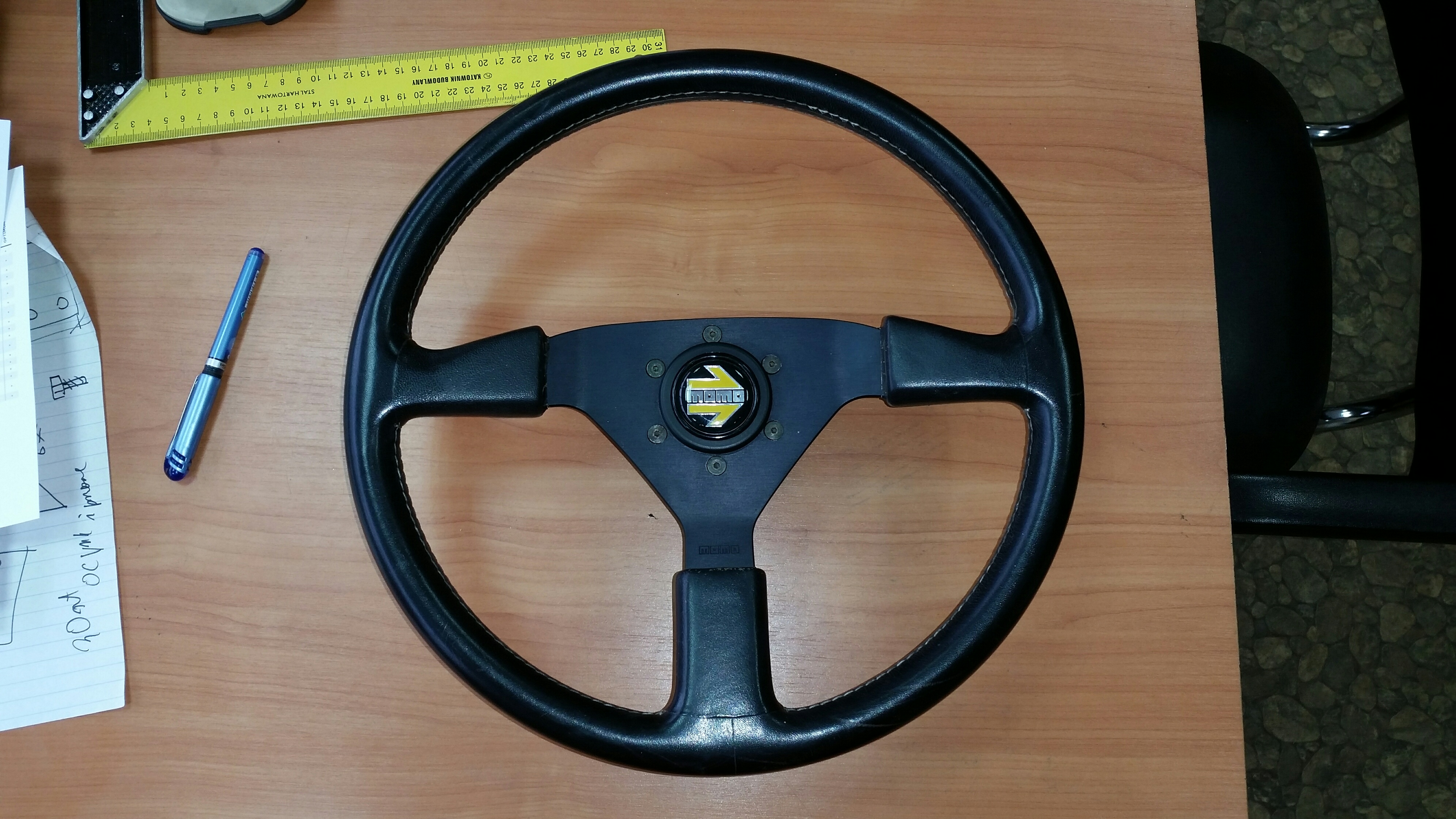

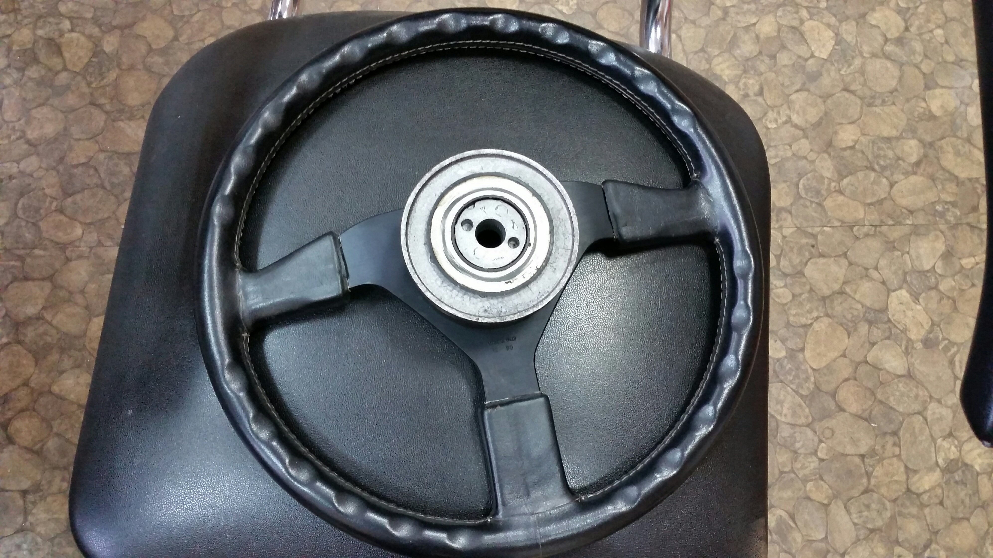

Kierownica MOMO do GTR a
