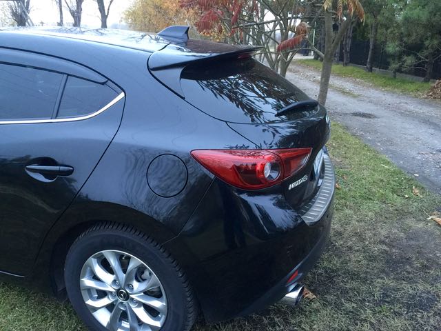

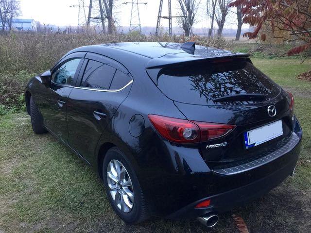

Postprzez artur1313 » 8 lis 2015, 01:20
Spojler dachowy od Speedline.

Postprzez Entrails » 8 lut 2016, 10:32
Ja tez mam spojler dachowy kupiony u Speedline ( opisane w watku Mazda3BM akcesoria ) i ja po pomalowaniu zamocowałem za pomoca taśmy dwustronnej i kleju do szyb. Trzyma rewelacja, i nie wyobrazam sobie aby go nie było....zupelnie inny tył. Pozdrawiam

Postprzez Wojtek » 9 lut 2016, 13:15
Nieźle to wygląda... <spoko>

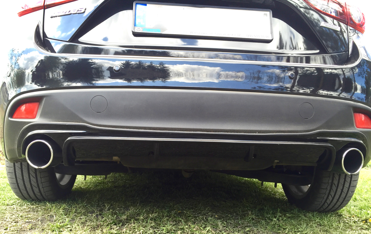

Postprzez artur1313 » 22 kwi 2016, 23:24
Spojler/dyfuzor dół w kolorze nadwozia. Nie obniża auta. Myślę, że dobrze komponuje się z Sebringiem. Przy innych kolorach auta, zapewne będzie bardziej widoczny.
