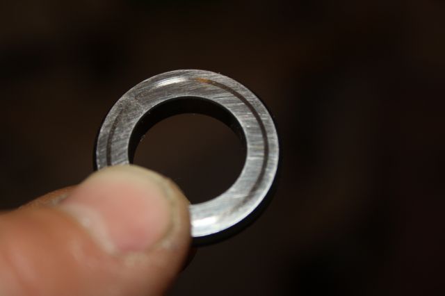

Postprzez franklin1985 » 26 paź 2015, 00:09
Witam, wczoraj wszystko poskładałem. Madzia śmiga pięknie i nie kopci na razie. Tylko lekki obłoczek rano pewnie z zaworów mam nadzieje :) .
Wygląda na to, że felerny uszczelniacz zrobiłem zbyt wysoki i stalowy pierścień za mocno go dociskał.
Od strony napędowej element stały jest dociskany bardzo głęboko, prawie do samego spodu obudowy.
Popełniłem błąd delikatnie zwiększając wysokość wargi względem oryginału, ale naprawiłem go. Do tego poprawiłem też średnicę wewnętrzną, bo było 0,2mm za ciasno i element nie poruszał się tak jak powinien. Zmniejszyłem szerokość przylgni we wszystkich pierścieniach do takiej jak w oryginale plus około 0,2mm. Mam nadzieje, że będzie gites bo trzeciego rozbioru blaszane obudowy już nie wytrzymają.
Przygrzany pierścień stalowy:
A ten prawidłowo pracujący. Ledwo wyczuwalny ślad:
Niedoróbki naprawiłem i zobaczymy co z tego wyjdzie.
